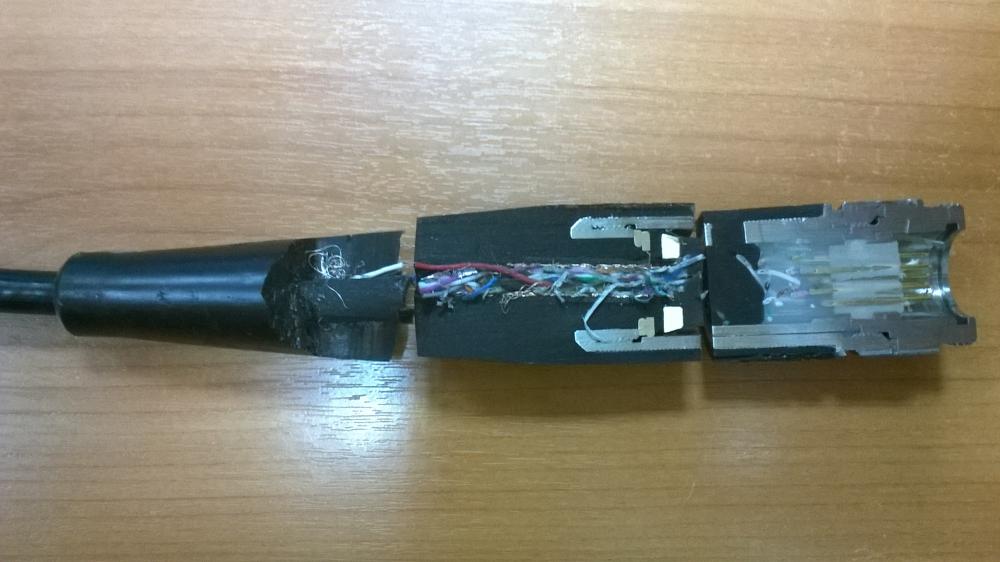

Добрый день всем, появилась проблема в ремонте кабелей датчиков. Сам разъем и провод должны быть залиты, типо литой вилки. прошу вашей помощи с выбором материала для литья на вмл.

разъемы типо такого

Тема уже обсуждалась http://www.chipmaker.ru/topic/146379/ Фото оттуда взяли?

да фото от туда, но мне именно надо для горячего литья

Чем не устраивает http://www.vhz.su/ru/production/45 ?

будем пробовать, спасибо. просто может у кого еще есть предложения

Предложений много, только все они дороже, а начинать нужно с самого дешевого и распространенного.

Да, уважаемый Maks42 правильно Вас "послал" :hi_hi_hi: (без обид) по ссылке - если нет спец. требований к изделию, то подойдет распространенная марка ПВХ пластиката О-40, рец. ОМ-40 черный. Материал имеет очень широкий профиль применения, его предлагают множество производителей, такие как,уже указанный выше ОАО "ВХЗ", ООО "Башпласт", ДПО "Пластик", ЗАО "Биохимпласт" и другие. Но все же есть свои "ньюансы" - под одним название рецептуры могут быть разные материалы по "физ. меху". При необходимости могу помочь приобрести этот материал и обеспечить тех поддержку при изготовлении вилки, если что пишите в личные сообщения.
