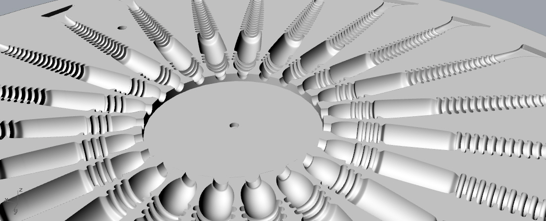

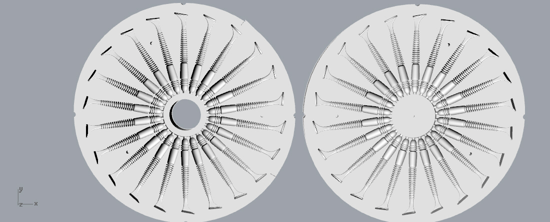

Спейшел фо Самоделкин. Для промышленного литья одноцветных приманок можно использовать центробежные формы. Достаточно быстро, качественно и технологично. Желирование так же в микроволновке, но уходим от шприца и геморроя с обожженными пальцами. Только цена формы довольно высокая. Формы желательно из алюминия, однако можно сделать подешевле из акрилового камня. Разница во времени остывания. Если используется несколько форм - совсем не критично.
