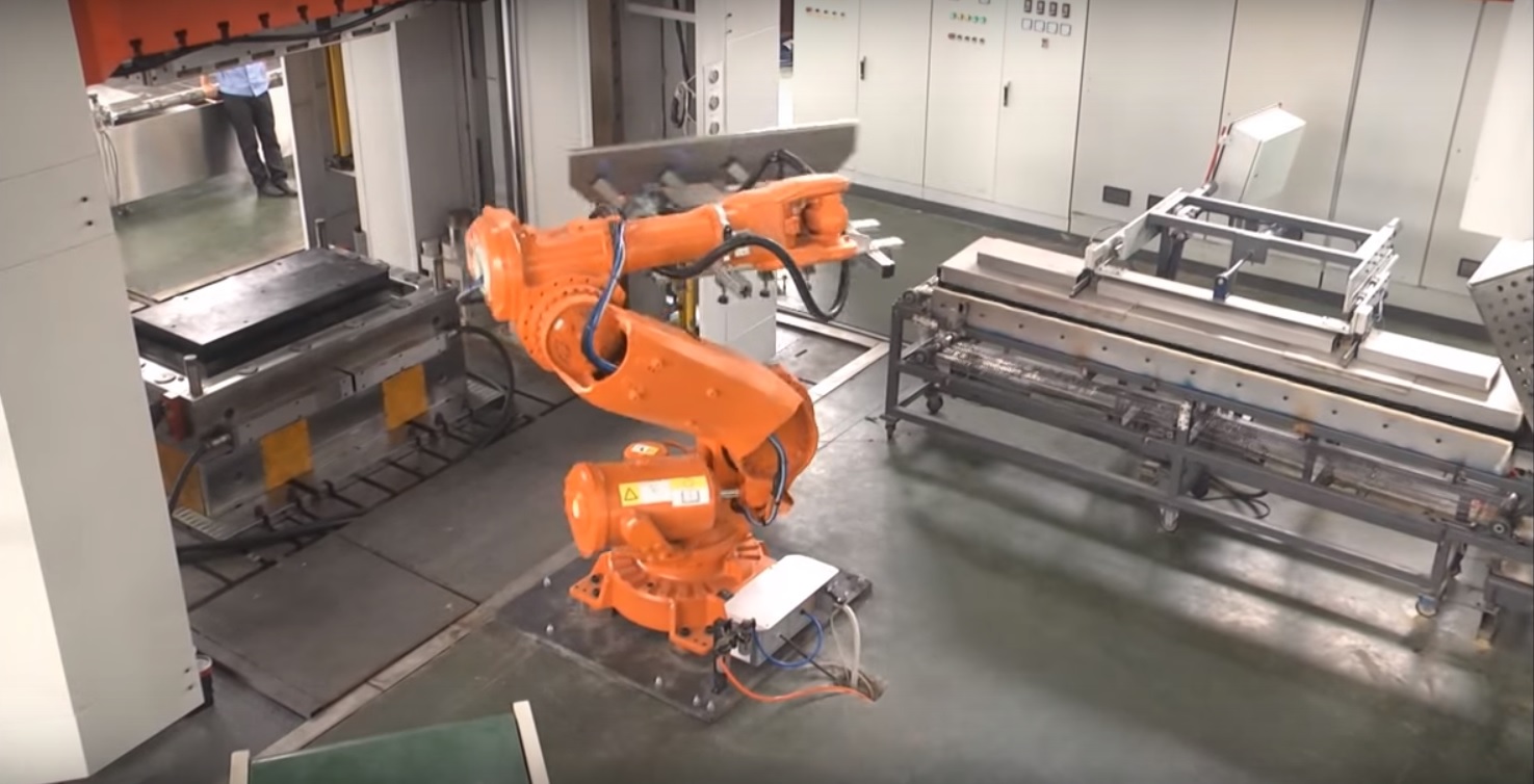

Экструдируется лист, рубится в размер, поддерживается температура размягчения (альфа) в накопителе, лист подается в пресс и штампуется. Как-то так видится. Как реализовано у конкретного поставщика оборудования - пока не знаю.

лист захватывается с кипы, вставляется в рамку, разогревается в печи и подается под пресс
http://www.pcmsrl.it/PCM_ENG/Home_eng.html вот тут есть несколько фото для понимания. Если кому нужно презентацию кидайте почту в личку.
Основные преимущества перед традиционной формовкой - в точности размеров + удобно использовать несколько слоев (например, пп лист+ткань)

и таки да в сравнении с ТПА выйдет дешевле в начальных затратах - пресс и автоматическая печь дешевле ТПА при сопоставимых размерах.

#27 Сообщение Часовой » 30 мар 2016, 09:30
Maks42 писал(а):Тогда поддерживаю уважаемого ПластСтер, это никакое не прессование, а обычная горячая формовка (штамповка).
если убрать волокна и слово композит, что останется в сухом остатке ? http://wabashpress.ru/pdf/composite.pdf

#28 Сообщение Maks42 » 30 мар 2016, 09:33
Прочитайте внимательно вашу ссылку, там в пресс загружается сырье, а не горячий лист.
Почитайте для общего развития http://www.e-plastic.ru/specialistam/te ... ormovaniya

#29 Сообщение Hotaka » 30 мар 2016, 09:49
отличии от SMC, который упоминается в статье используется термопласт (можно с наполнением, точнее даже правильнее с наполнением) и под прессом не проходит реакции полимеризации. Но суть очень точно описана.
И вообще Максим и Сергей, маркетологи долго придумывали подходящее и красивое название, а вы всю это работу свели на нет со своей штамповкой) Хотя опять же можно опустить лишнее из определения прессования и останется: процесс обработки материалов давлением, производимый с целью изменения формы.
Обычно такое применяется когда термоформовки становится недостаточно.

#30 Сообщение Часовой » 30 мар 2016, 10:25
Maks42 писал(а):Прочитайте внимательно вашу ссылку, там в пресс загружается сырье, а не горячий лист.
статья - пример терминологии. В прессы таки загружают и именно горячие листы прямо из экструдера, через обогреваемый накопитель, робот ставит и снимает.
