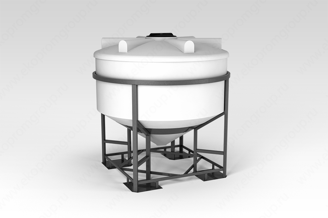

А что вы думаете о пластиковых конических бункерах? Вот например типа такого.
Re: Центральное хранилище сырья Бункер из металла или тканевый силос?
#8 Сообщение Maks42 » 12 май 2017, 10:19
Хорошее дело для воды, а если использовать для твердого материала, то быстро сотрется.
