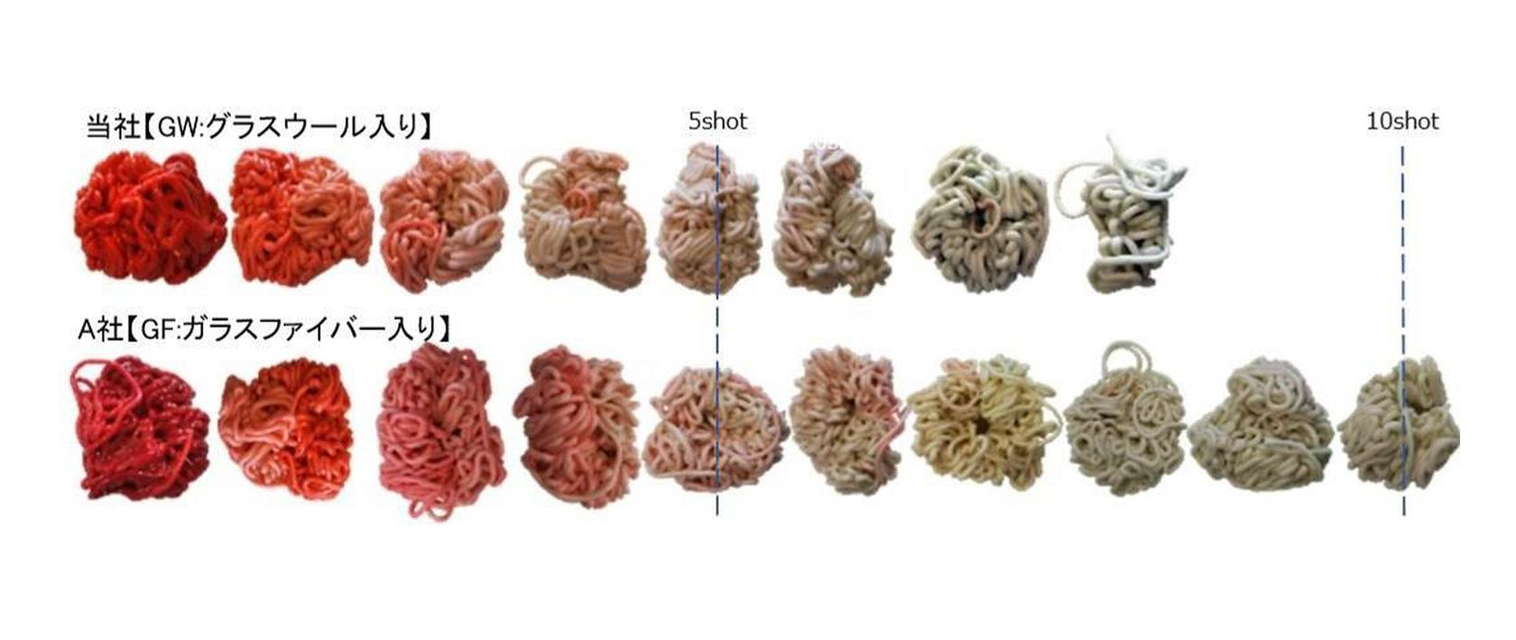

Н.П. Хотелось поделится , не знал где :-): . Чистящий материал используем много , в основном при смене на гальвано или плекси , но это наверно интересно. Прям вехотки какие-то японцы выдумали :-):
Delacamp расширил свой продуктовый портфель, включив гранулят, наполненный стекловатой. Гранулят используется для механической очистки шнеков и цилиндров.
Чтобы очистить шнеки и цилиндры термопластавтоматов еще более эффективно, японский производитель использует стекловату в чистящих гранулах. Стекловата вместо стекловолокна в качестве наполнителя увеличивает площадь поверхности наполнителя, что дает следующие преимущества:
Более быстрое и эффективное удаление отложений, ожогов и остатков материала,
Сокращение времени простоя машины,
Меньше материальных затрат.
Используемая стекловата - продукт вторичной переработки, изготовленный из смесей всемирно известного производителя электроприборов из Японии.
Очистка шнеков стекловатой более эффективна
Гамбургский дистрибьютор Delacamp в настоящее время предлагает два типа этих очищающих гранулятов из Японии под зонтичным брендом Convena Polymers: Ecomaru GWP основан на смоле PP и в первую очередь предназначен для очистки PP и PE (диапазон температур от 180 ° C до 280 ° C). Ecomaru GWS основан на смоле AS и был разработан для очистки ABS, HIPS, PA6 / 66, POM и ПК (диапазон температур от 280 ° C до 360 ° C).
Обе чистящие гранулы Ecomaru очень эффективны при механической очистке и поэтому идеально подходят для быстрой смены материала и цвета на термопластавтоматах.

Артур69 писал(а): 15 окт 2020, 19:10... Стекловата вместо стекловолокна в качестве наполнителя увеличивает площадь поверхности наполнителя, что дает следующие преимущества:...
Пытаюсь понять вдруг почему вата не является волокном и прямо пугаюсь. Особенно касательно поверхности когда зашла речь. Особенно если учесть, что любой порошок сходного диаметра-размера имеет по геометрии площадь выше чем у волокна. И вдруг все эти маркетинговые слова начинают терять свою пафосность в суровых буднях математикэ и просто здравого смысла.
Re: Чистящие средства для материального цилиндра
#16 Сообщение Артур69 » 16 окт 2020, 22:02
st_alexander писал(а): 16 окт 2020, 21:17
Вы правы , конечно.
Я вот сейчас ещё раз перечитал и один момент не даёт покоя. Касательно правильности перевода. Перевёл стекловата , хотя в оригинале Glaswolle. Вот я и думаю , это одно и тоже , чёт я в языках заплутал. Вообще то Wolle это шерсть. Хотя наверное не важно. И скорее одно и тоже. Glaswolle или Baumwolle, как вата. Короче каша с маслом . Пробывать сею новинку надобности нет. У нас очень хороший материал для чистки . Многие перепробовали. Граммов 500 и любой шнек блестит как новый. Не реклама :-):
