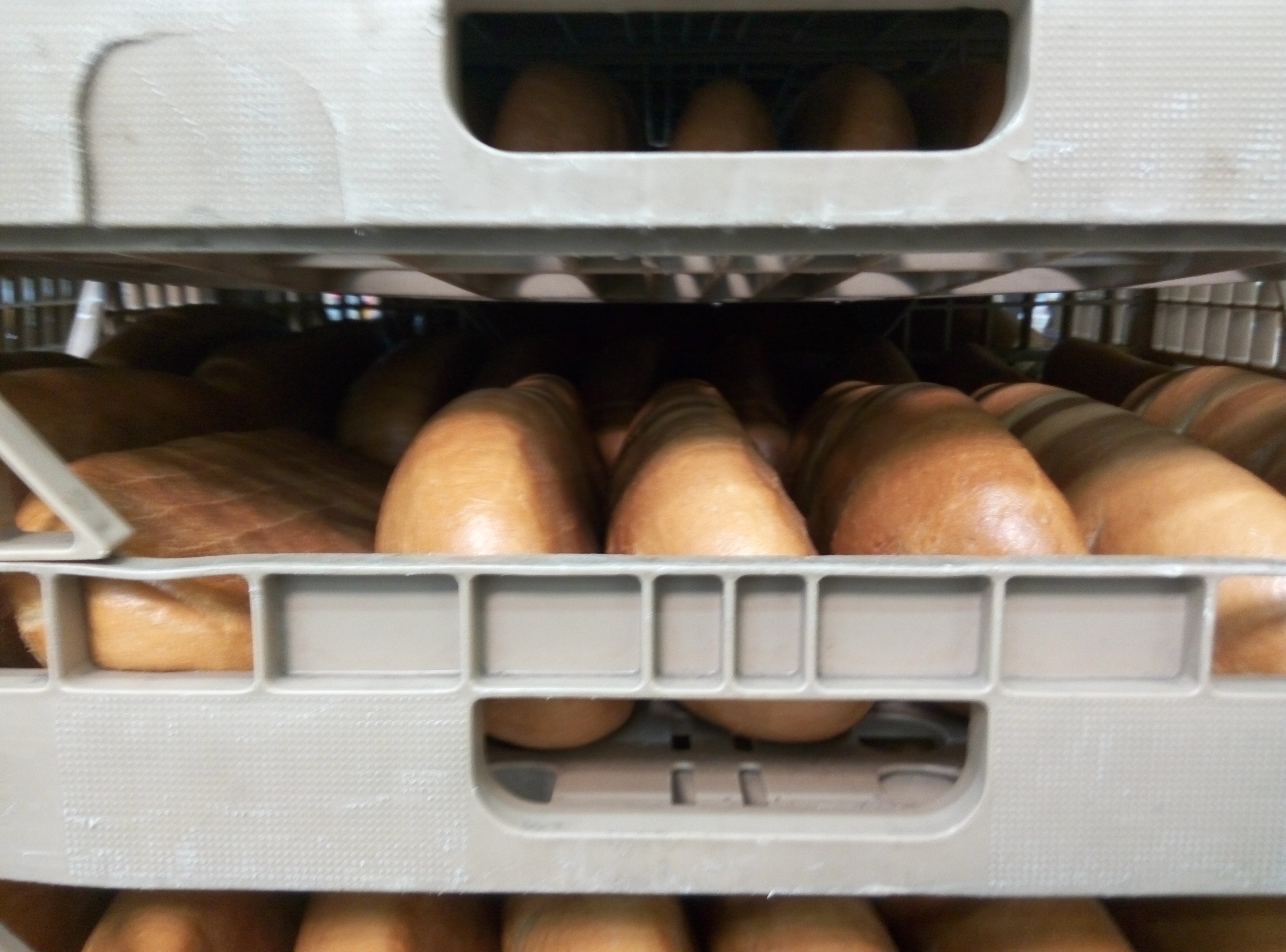

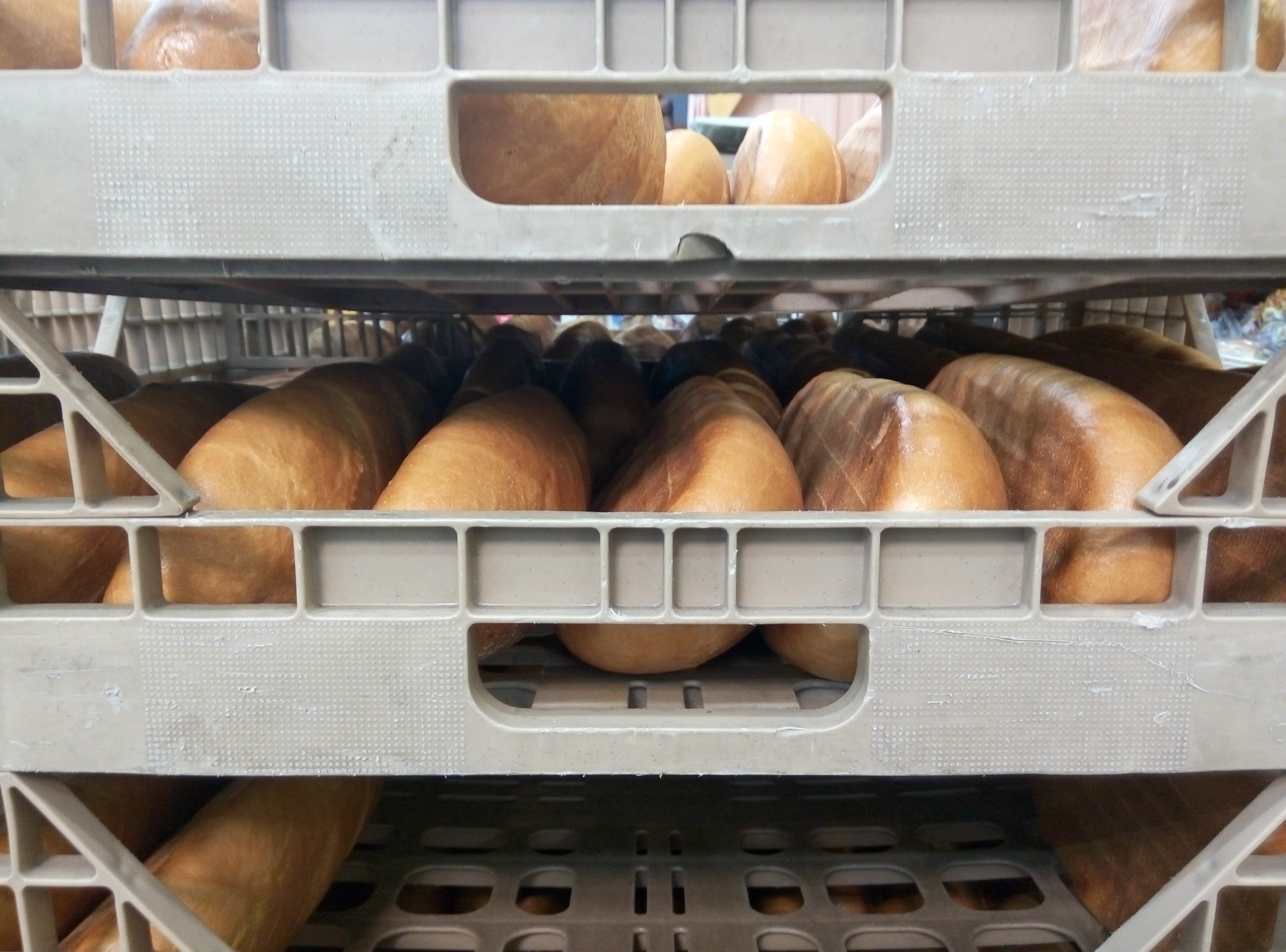

Добрый времени суток, коллеги!
По долгу R&D столкнулся с интересным изделием израильского производства компании Plasgad — хлебным лотком. Из имеющихся у меня образцов я отследил интересную динамику: первые образцы были изготовлены с применением каолин-, или тальконаполненного суперконцентрата + HDPE. Вторые образцы были изготовлены из той же пластмассы, но уже с применением другого наполнителя. Наполнитель черного цвета, на фото видно, что это довольно крупнодисперсный материал. Вопрос к знатокам, что за вещество это может быть? Какие ваши предположения? Цель наполнения — повысить жесткость и температуру тепловой деформации (HDT). Были предположения, что это может быть слюда, но лично я не знаком с практикой применения слюдистых минералов для наполнения пищевой тары. Буду признателен за наводку, если кто-то уже сталкивался с этим изделием, или похожими.

По фото это больше напоминает разводы от вторички.

К сожалению нет сейчас возможности сделать фото качеством повыше, а мои навыки микрофотографии оставляют желать лучшего. Это дисперсный наполнитель. Это точно. К тому же, изделие имеет прямой контакт с пищевыми продуктами, поэтому применение вторички исключено.

Что-то. подсказывает мне, что этот ящичек является частью производственной линии, а не транспортной тарной упаковкой. Отсюда и иностранное название на боковине, а не скромное обозначение тара.ру. Если это так, то одному богу известно, что добавляют в ящик чтобы он не плавился и оставался прочным при перепадах температуры в процессе движения по линии. Все эти добавки зависят от условий в которых придется работать этому изделию.
Если все таки это ящик для перевозке хлеба в газеле. Сделанный на бу-шной пресформе в Балашихонской промзоне у Зорика, то скорее всего это вторичный ПНД с наполнением как карта ляжет.

Что касается израильского продукта, то столкнулся с такой ситуацией, что у них там проблемы качественных наполнителей в т.ч. микрокальцита, вероятно причина в этом.
Что касается лотков, то произведенные из полипропиленовых композитов практичнее, ввиду большей жесткости оного, большей, в сравнении с ПНД температурой плавления,т.е. лучшей стойкостью. Что касается пластинчатых материалов, то тальк лучше, поскольку повышается теплостойкость.

Видел некоторые марки шунгита, рекламировались в моей любимой области антипиренов, они черные.
Мне тоже кажется что черные разводы это вторичка, ну и вероятно минеральный наполнитель(скорее тальк) для модуля и теплостойкости
Так считаю что ПП, для этого изделия, более правильный материал. А ПЭНД потому что "Я тебя слепила из того что было........" еще один "+" за то что это вторичка

Непонятно почему талько наполненный ... У талька частицы продольно ориентированы, что повышает вероятность коробления( более подходит для экструзии), тем более эти лотки будут проходить стадию горячей мойки( вероятность что не смогут штабелироваться друг в друга - большая). А мело- наполненные уменьшают анизотропию при усадке, ну и в основном так же как тальк.

Тут hdpe предпочтительнее. Акцент на ударные нагрузки.

Что там ударного в хлебных лотках ? А температурная обработка тем более в пользу ПП говорит. Не знаю почему из ПЭНД. Но разводы мне напоминают вторичку

Ударного? Перевозка зимой "порожняка", бросили лоток, к примеру из пп-гомо, а он вдребезги. Сплошной убыток. Никто из грузчиков думать из чего же лоток сделан не будет. Это либо ПНД, но опять же, накидали горячего хлеба, и лоток потек под весом того же хлеба. Остаётся что то более стойкое. Из варианта " дешево-сердито" остаётся наполненный типа ППТМ пп-блок с хорошим ударом. Ну и вариант вторички на пищевых продуктах (а в регионах ещё зачастую хлеб перевозится без упаковки), тоже не проходит. Делайте выводы.

Ну так вот вы прикиньте у этих придурков на линии ящики деревянные :-) я реально говорю :-) . А этот ящик что на фото ........ну он для начала 2,7 кг. весит.....и его цена 400 Шекелей за штуку :-) прикиньте что за идиоты их покупают что-бы потом в газеле колашматить. ;;-)))

Можно предположить, что в качестве дисперсного наполнителя черного цвета применена сажа (технический углерод). При контакте с пищевыми продуктами может использоваться только канальная газовая сажа. Разводы могут быть от того, что применена сажа, а не суперконцентрат сажи с HDPE.
