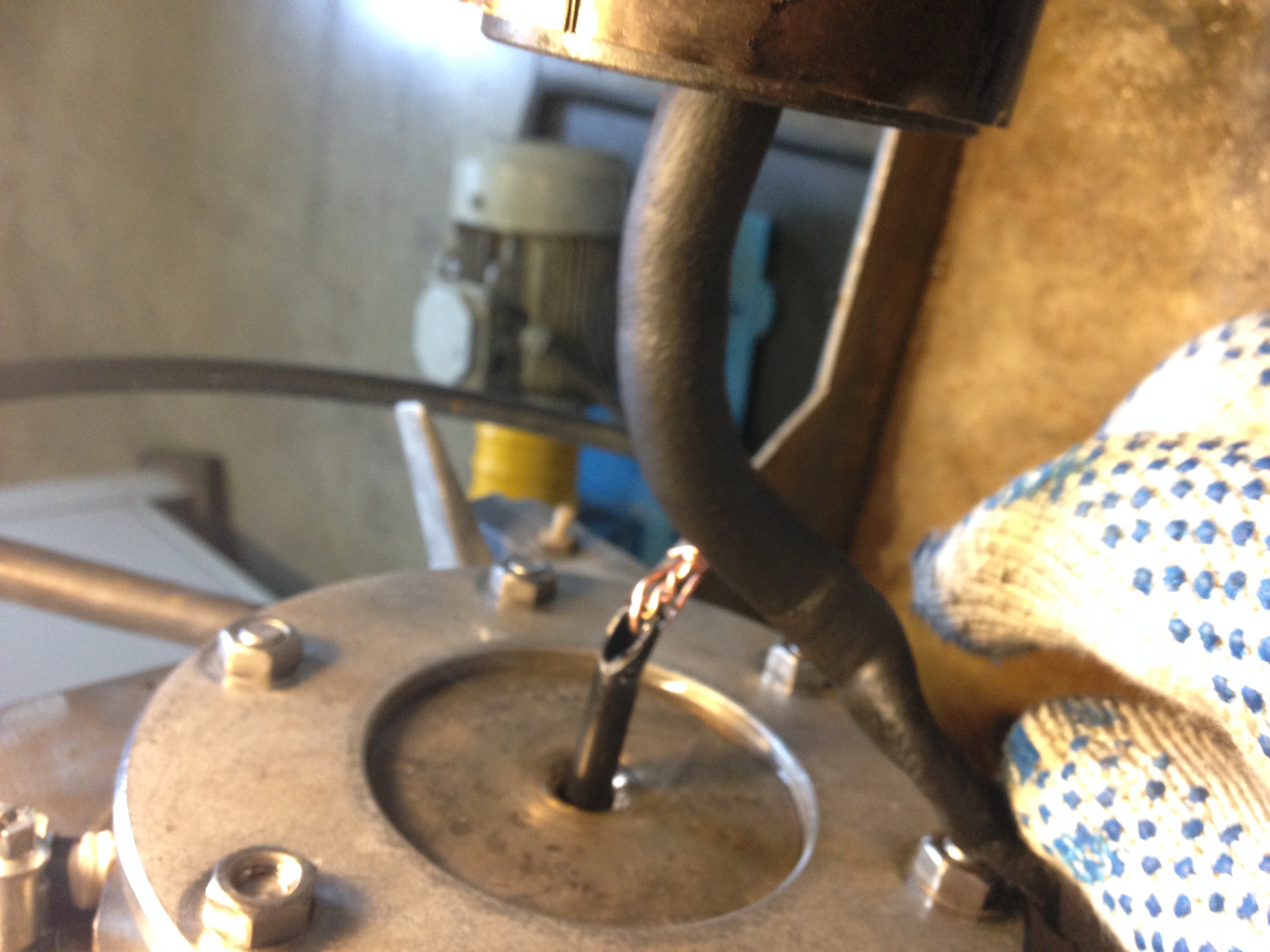

Экструдат не липнет - не можем протянуть трубку....
Отложения на головке - в результате чего поверхность "сильно шероховатая". Сырье не сушили (хранилось на сухом складе). Температуры выставлены в соответствии с брошюрой на материал. от 150 до 200 ( 150 - зона загрузки, 200 - узел головы)

куда экструдат не липнет? что значит протянуть не можете? обрыв идет или как?
лучше фото конечно.
Если сырье долго лежало на складе то лучше через бункер сушилку прогнать.
Температуры на экструдере норм.

Shadow писал(а):куда экструдат не липнет? что значит протянуть не можете? обрыв идет или как?
лучше фото конечно.
Чтобы протянуть через ванну мы экструдат прилепляем к заранее протянутой трубке. Но в этом случае у материала нулевая адгезия , он в расплавленном состоянии сам к себе не прилипает....

такое чувство что материал горит, такое бывает на русском сбсе при температуре выше 170°С. попробуйте снизить температуру до 130 -> 160 + посушить надо чтобы влагу исключить.
Гранула сама по себе нормальная?
Re: Технологичность SEBS
#9 Сообщение Maks42 » 11 мар 2016, 15:26
Такое ощущение, что очень много мела в рецептуре (плотность выше 1,20).

Плотность у этих марок - 1,18 и 1,2. Мы начали с той у которой 1,2.Получилось изготовить трубку. Со стабильными геом.размерами. Опыта переработки SEBS не было...
Сначала ничего не выходило, добавили 30 % ПЭВД. Удалось протянуть трубку (экструдат не рвался, но соответственно изделие не соответствует по жесткости). Запустили на чистом закинув на дно бункера (70% SEBS и 30% , чтобы запустить процесс, а остальной объем бункера занимал чистый SEBS). Для него как поняли нужно пассивное калибрование (почти без вакуума, большое расстояние между ванной и головкой).

По поводу калибровки- для мягких материалов калибровка не нужна, материал при охлаждении не ведет. Даже наоборот - желательно, чтобы не было никакого сцепления, иначе будет дергать профиль.
