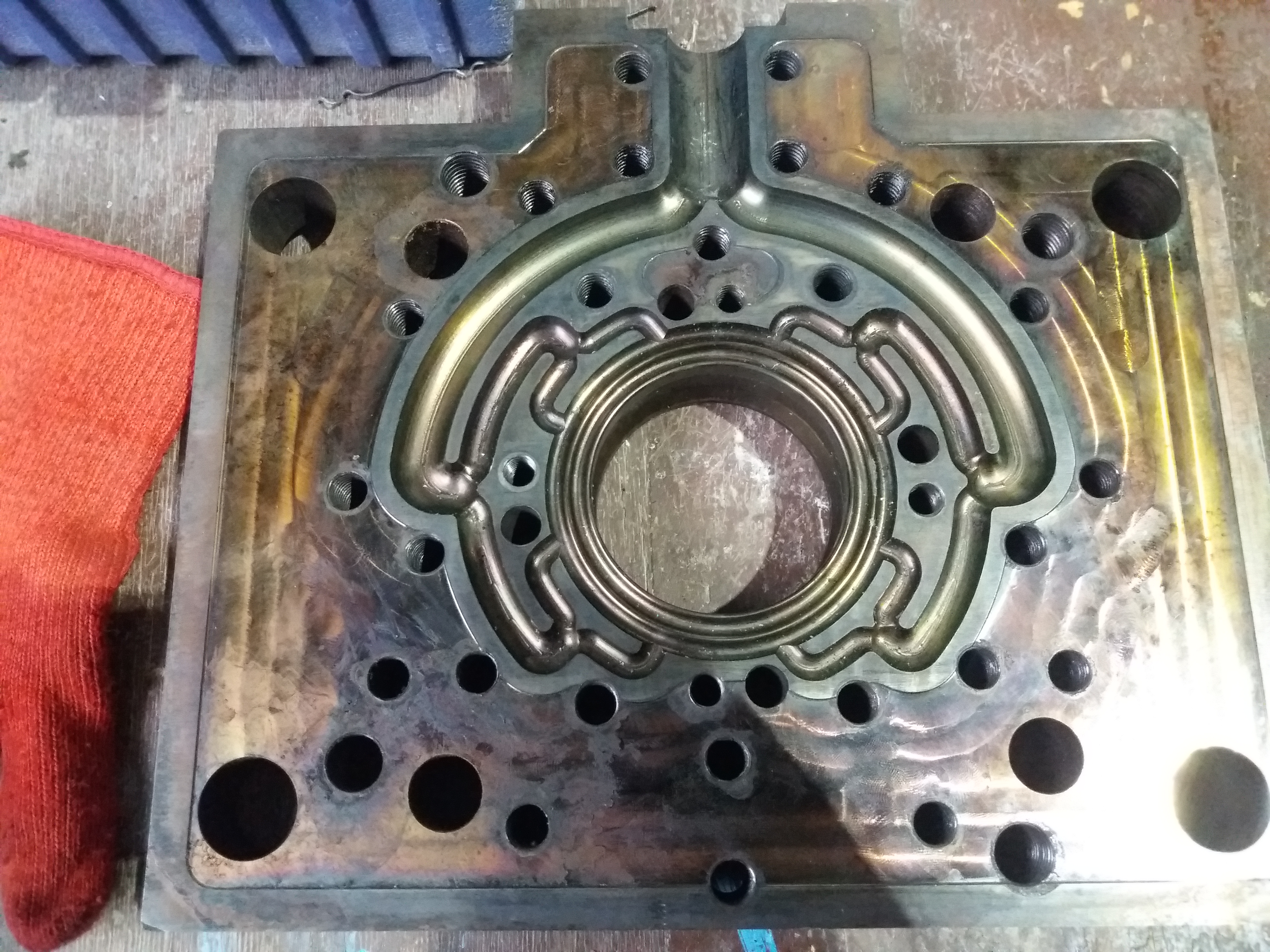

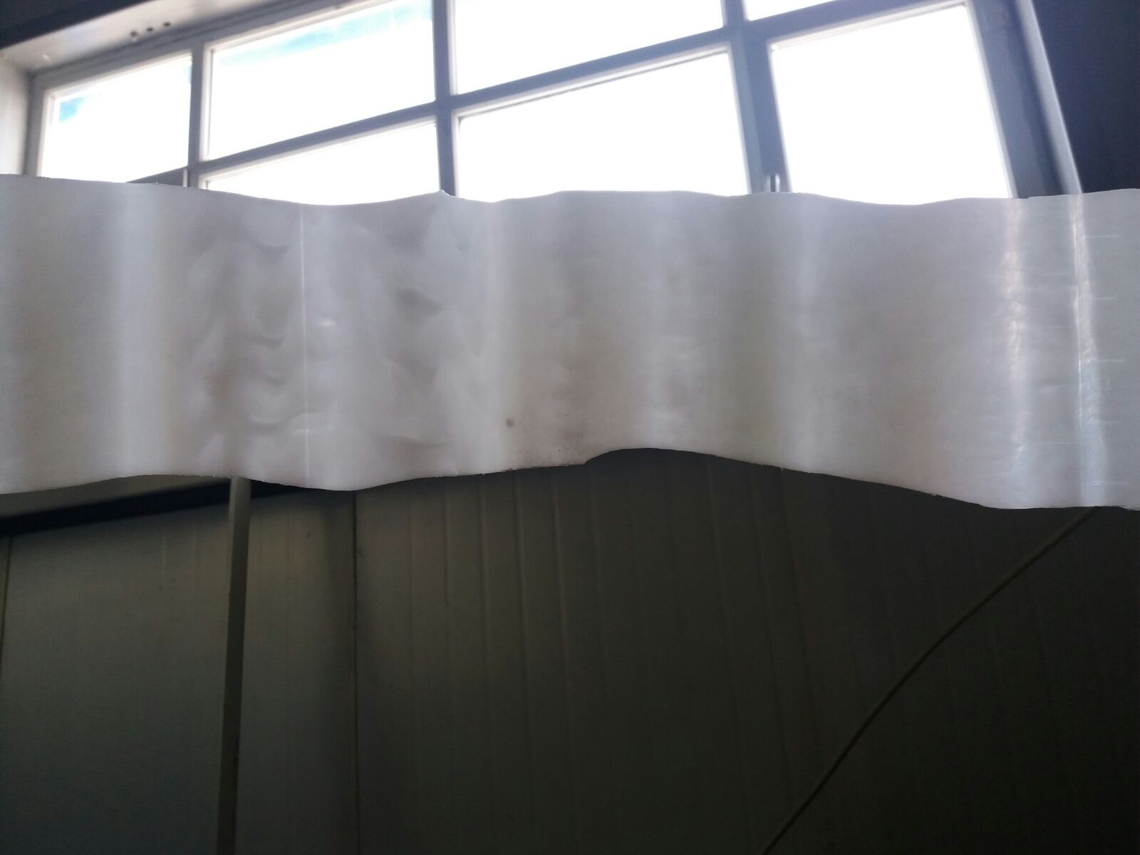

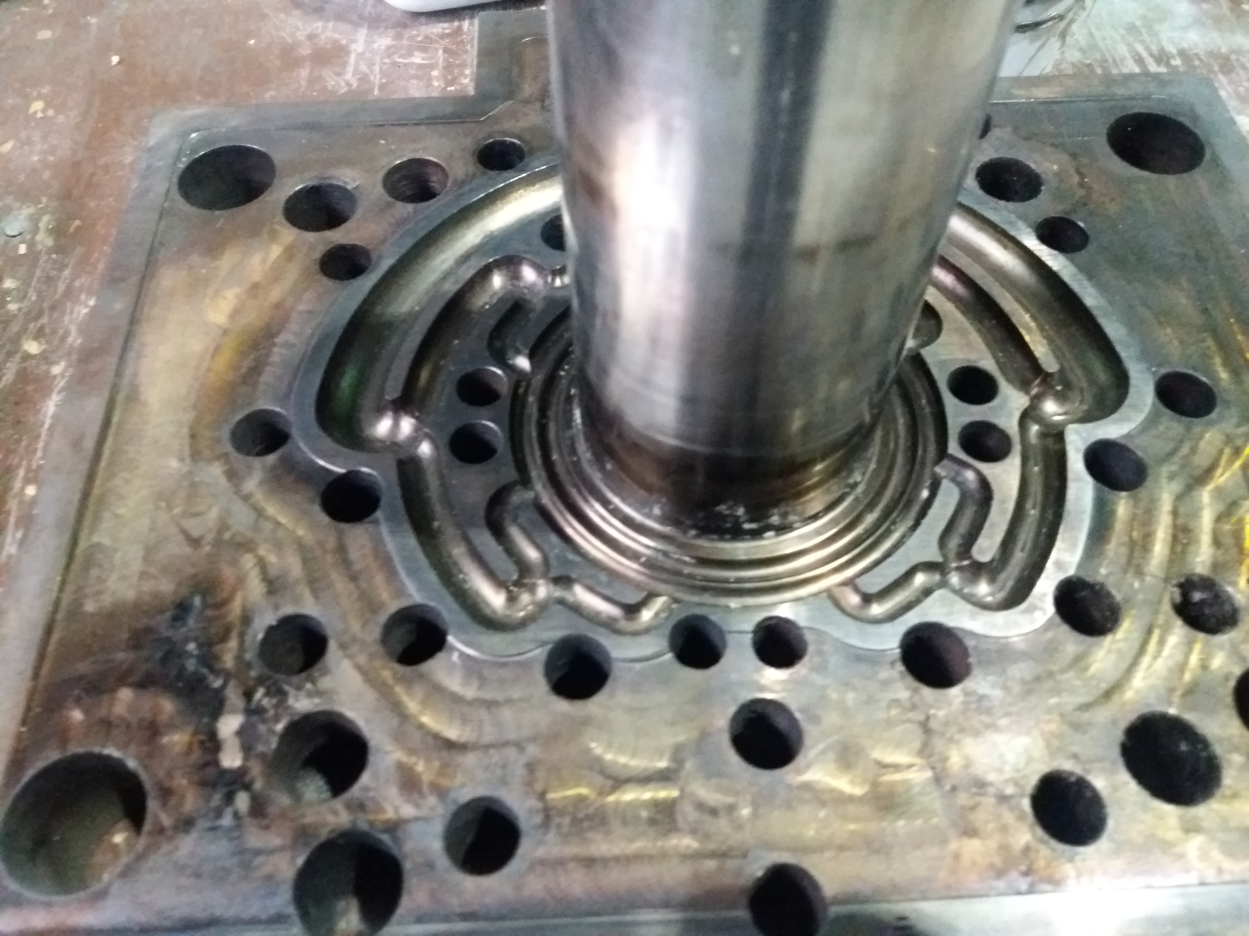

Здравствуйте!
Столкнулся с проблемой: на соэкструзионной машине (шесть экструдеров и седьмой для мерной полосы) для производства тары (канистры) изделие получается с неравномерной продольной толщиной стенки.
Пробовал делать из одного слоя (100% полиэтилен) — проблема остаётся. Если делать больше одного слоя, то помимо разной толщины стенки ещё появляются "наплывы" и "подтёки".
С этим вопросом зашел настолько далеко, что разобрал голову. На приложенных фото располовиненная голова основного экструдера и вырезанная стенка канистры с неравномерной толщиной и подтёками.
На изделии восемь зон с утолщением стенки. Площадь сечения входа с экструдера меньше чем на кольце образующей щель образовании чулка примерно на 30%.
Подскажите, пожалуйста, что можно сделать, чтобы победить проблему?

Re: Неравномерная толщина стенок изделия и подтёки (соэкструзионная выдувная машина)
холодная . сильнее греть надо
