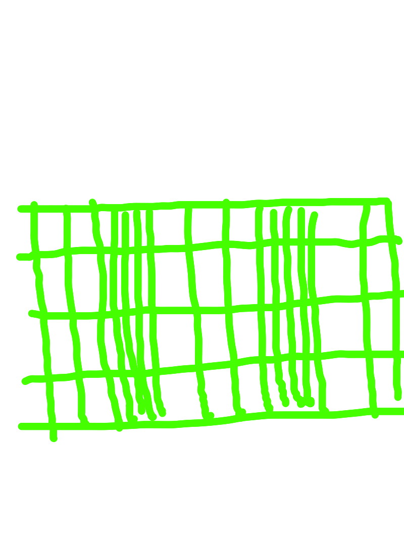

Китаец. Второй год. Двушнековый.∅65.L/D-28. Расплав(чулок) формуется "ножом" завязаным на гидропривод. Полученная заготовка охлаждается в водяной ванне, а затем последовательно продольной и поперечной растяжке-ориентации.Проблема в нестабильной работе гидропривода. То ли клапана гидроциллиндра, то ли контроллера. Такие подозрения. Схематично заготовка (чулок) выглядят так.
Сетка тепличная и для птицехозяйств.
