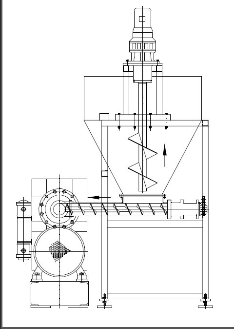

Уважаемые !!! Озадачили проблемой... как полиамидную пушенку засунуть в экструдер?
Пласткомпактор ? Агломератор ? Что может подойти для па пуха ?

Загрузчиком. Вертикальным или боковым.

ПА пушенка может начать плавится и козлить в зоне загрузки, охлаждайте эту зону.

Боковой загрузчик.
