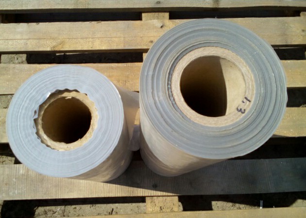

Делают из вторяка термоусадку. Но видок у неё... В общем на изделия типа "гуано". На фото справа- совсем уж никуда, слева - с добавкой модификатором. И вид немного поблагороднее и почти без обрывов

Iron Smile писал(а):Делают из вторяка термоусадку. Но видок у неё... В общем на изделия типа "гуано". На фото справа- совсем уж никуда, слева - с добавкой модификатором. И вид немного поблагороднее и почти без обрывов

Добрый вечер! Я целиком согласен с мнением коллег, но хочу отметить некоторые моменты, первое сколько слоев пленки у Вас? Если многослойная, то можно добавлять в средний слой процентов 30-40, но при этом если она прозрачная на физико- механику это сильно не отразится, если она грязная тогда все достигается методом проб и ошибок и потом все зависит для каких линий делается, если у клиента новый скоростной термотунель, то вряд ли пленка которая показана на фотографии для этого подойдет. Я хочу сказать, что для того чтобы принять решения работать или нет на вторичке нужно проанализировать кучу фактов по экономике, технологии и линиях упаковки у клиентов , имеется в виду термошкафы и только тогда можно принять решение выгодно это или нетю
