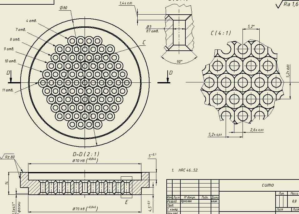

И еще вашу проблему можно попробовать решить установкой перфорированой шайбой между щнеком и фильерой,это стабилизирует расплав!!!

По поводу шайбы: можно поконкретней? Я пробовал использовать такую как на картинке, но получил скорее гомеопатический эффект))) Или же нужеа шайба с меньшими отверстиями?
