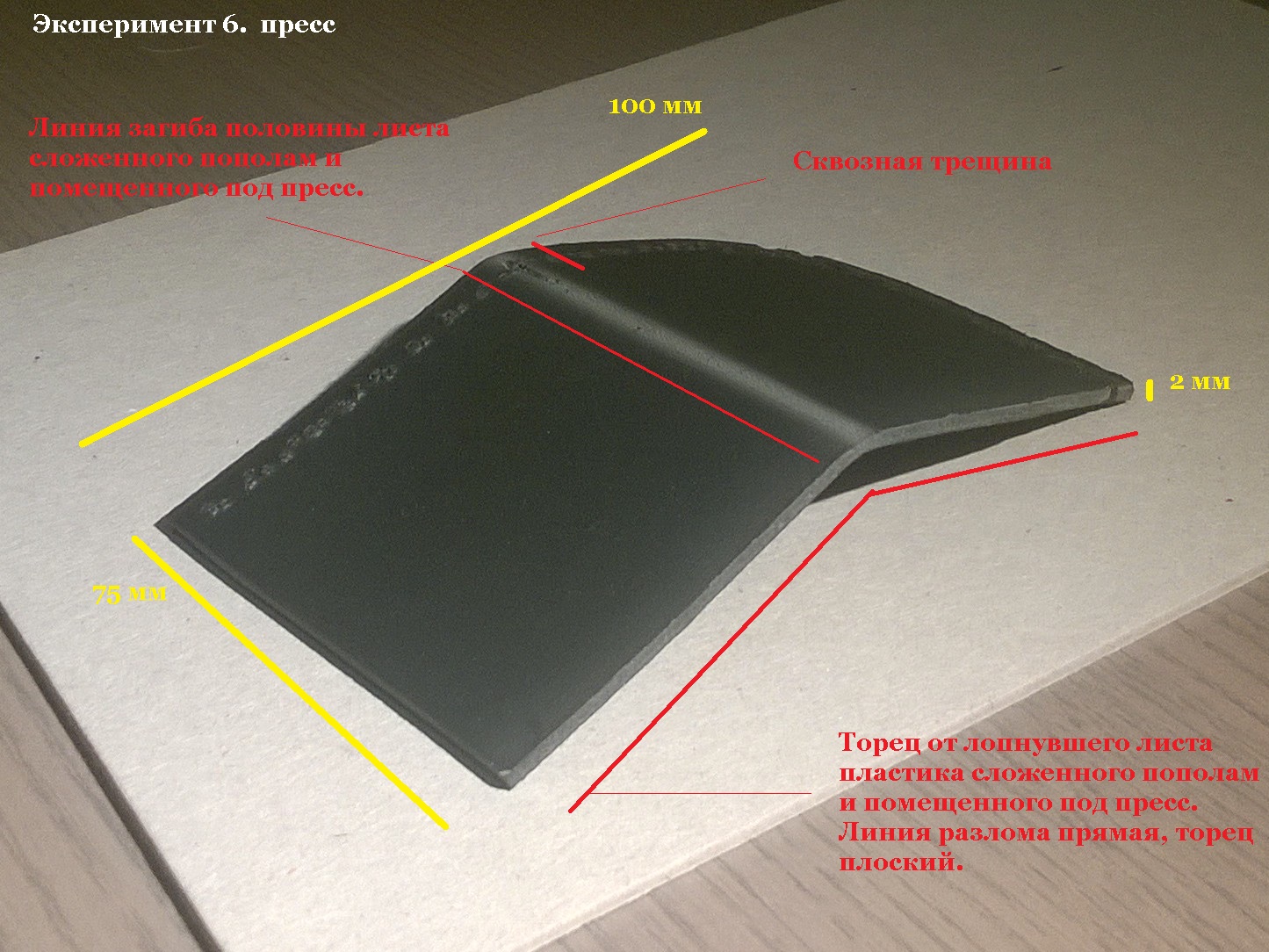

Эксперимент 6. Залом под прессом (Как эксперимент 5, но с прессом на всю поверхность ~50 кг). Сначала сложили Пластик А по линии залома полученной в Экспериментах 3,4 и 5. При первой же попытке Пластик А треснул по линии залома. Торец разрыва ("внутренности") такого же серого цвета как в Экспериментах 4 и 5. Поверхность торца ровная и почти плоская, на столько, что, прислонив торец к ровной гладкой поверхности в притык, на просвет почти нет проблесков. Линия разлома - почти по всей длине идеальная прямая. Половинки не отделились, с внутренней стороны сложения их держал внутренний поверхностный слой. толщина слоя - доли миллиметра. При усилии он быстро лопнул и половинки отделились.
Полученную половинку сложили пополам и поместили под пресс, пластик не треснул, после пресса «раскрылся» на 90 градусов. Повторный пресс – тот же результат. С этой половинкой провели Эксперимент 5 и еще раз поместили под пресс – пластик не лопнул, и снова раскрылся на 90 градусов, но появился небольшой разрыв 5 мм длинной в месте, где был прокол от иглы (дырка попала на линию залома)

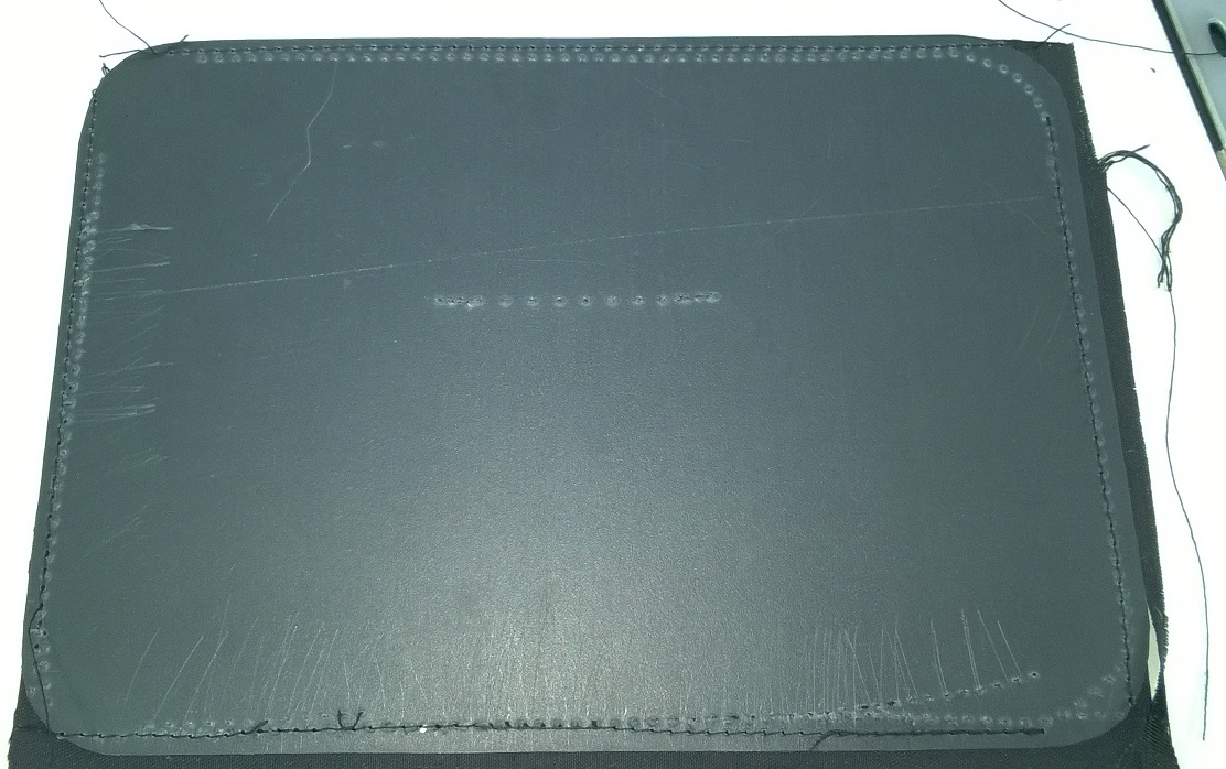

Ну, во-первых, фото материала в студию! Причем, желательно ДО всех этих экспериментов, т. е. когда его еще можно узнать. Необходимо знать, как минимум, толщину листа.

Перое фото - лист пластика до экспериментов. толщина 2 мм,
второе фото - остатки листа пластка после Эксперимента 6.

Похоже на наполненный блоксополимер ПП или ПЭНД, ищите, кто вам сможет сделать зольность (плотность) и ДСК.

Похоже что жесткий полиуретановый лист

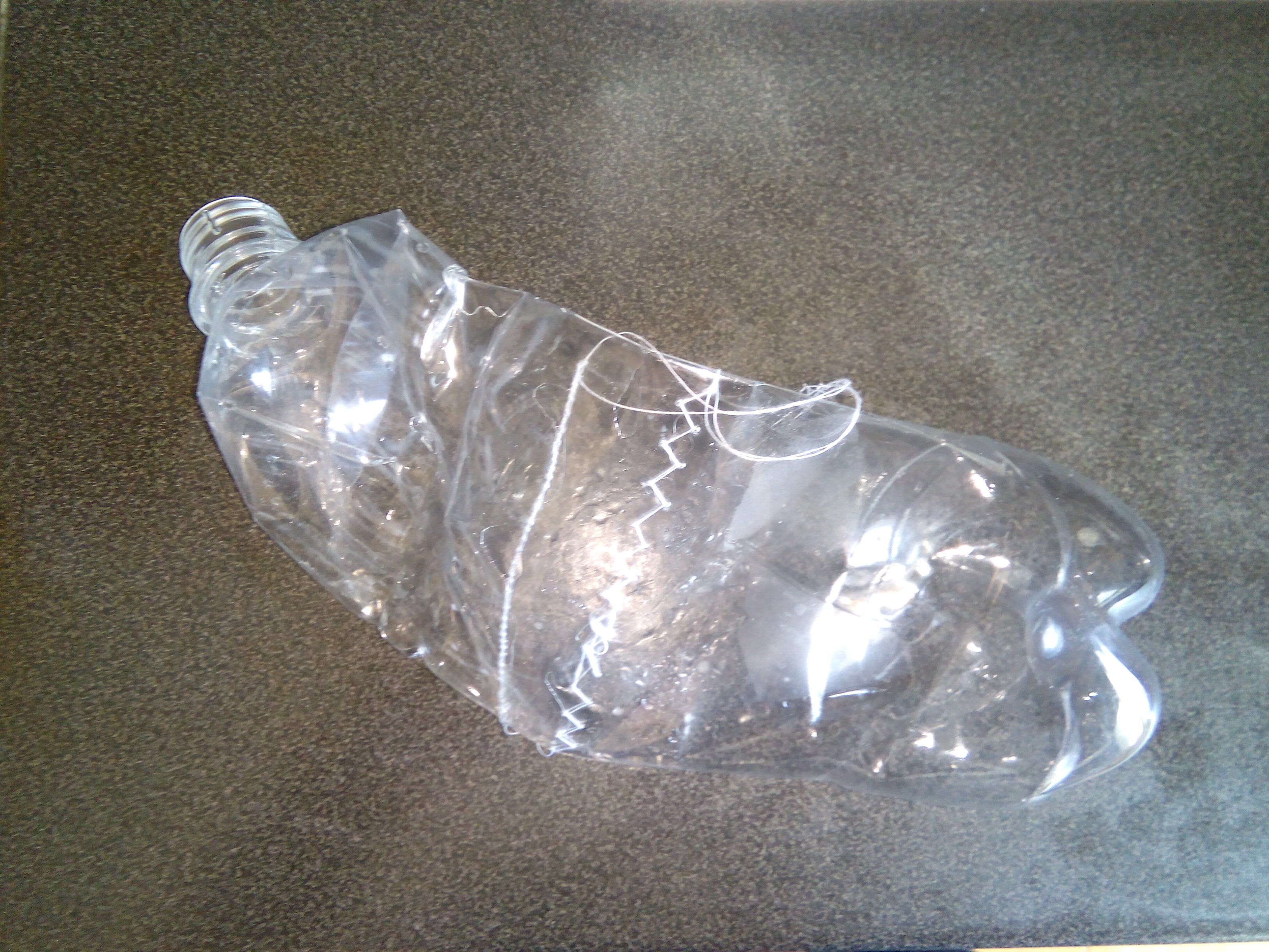

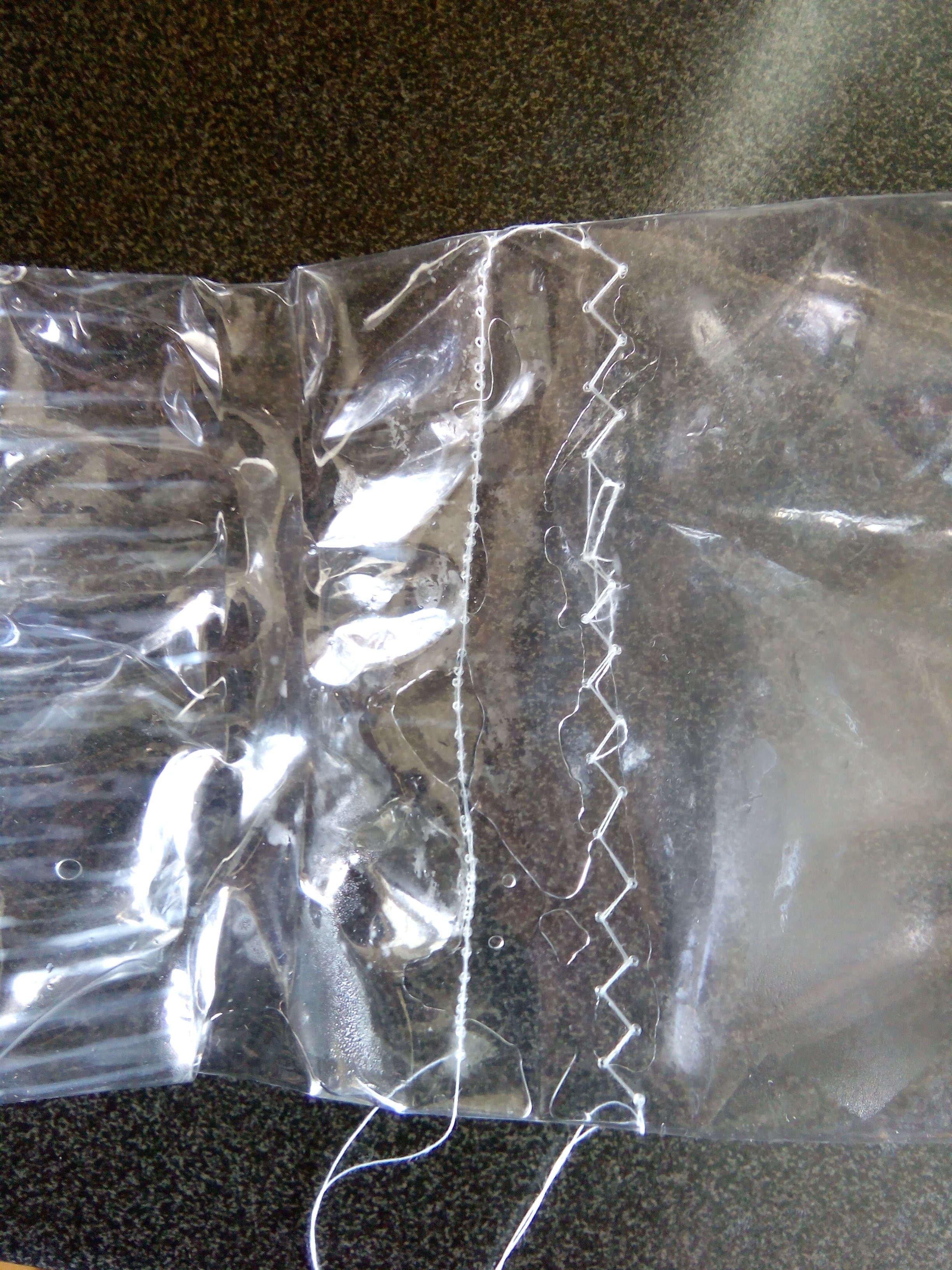

Мне кажется вам не нужно копировать все, так понимаю самое главное идея. Исполнение может быть другим, то что можно купить из листовых материалов, а не изготавливать специальные листы.
Например почему не ПЕТ
