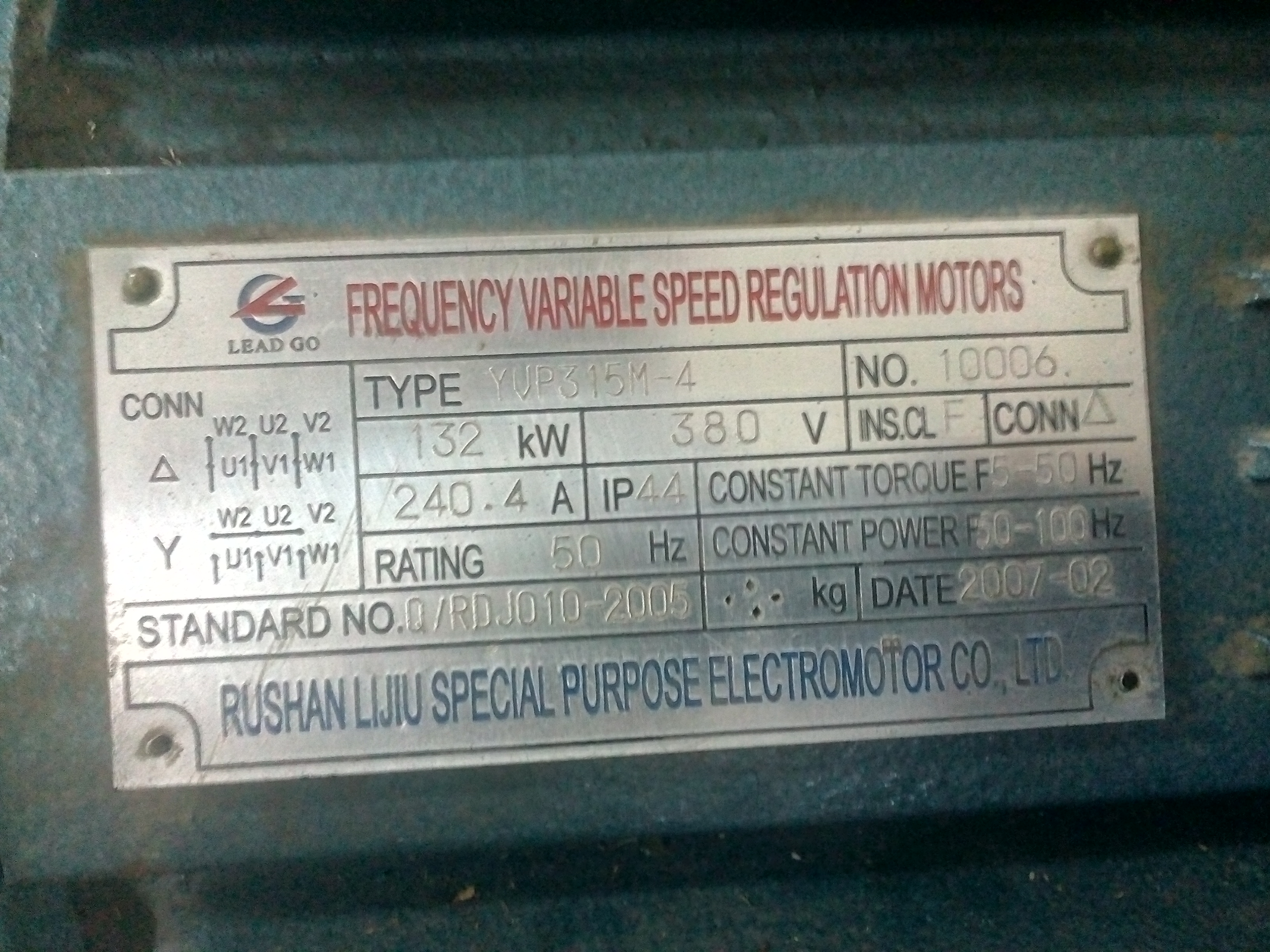

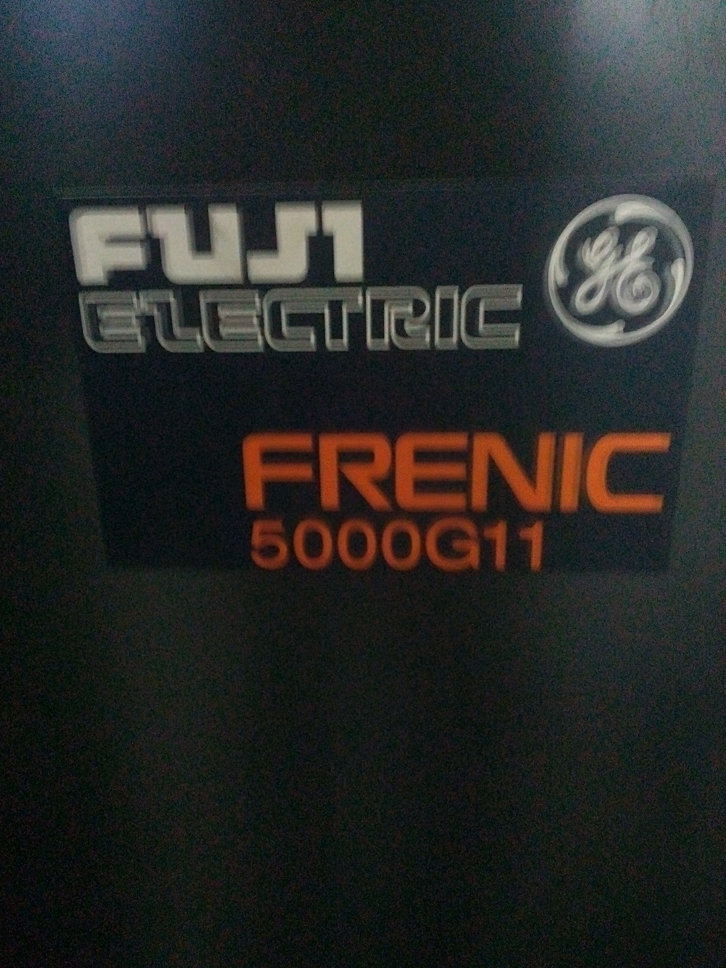

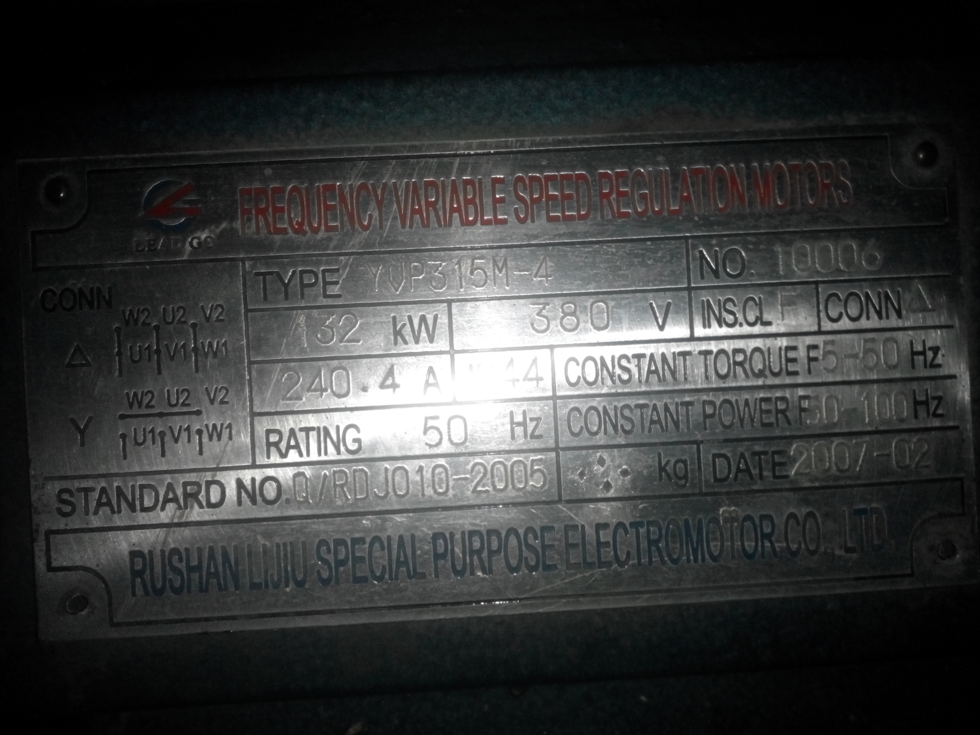

Доброго времени суток, уважаемые посетители форума!
Решил написать в этом разделе так как именно здесь большинство посетителей. У нас возникла такая проблема на экструдере по производству сотового полипропилена SJ-120/35: при увеличении оборотов шнека до 130-180 начинает подтормаживать вал на двигателе экструдера секунды на 2-3 с характерным скрипом, затем снова разгоняется. Периодичность торможения разная, но не более 1-2 минут. Сначала грешили на подшипник, заменили один подозрительный на новый - проблема не ушла (хотя со снятым шкивом торможения не было). Ротор на валу не просел. Никакого биения при работе двигателя не наблюдалось. Один специалист осмотрев сказал что проблема в настройках частотника. Инструкцию по эксплуатации на частотника нашёл только на английском языке, в котором я не силён.
У кого была такая проблема, будьте добры, посоветуйте как решить данную проблему. Фото частотника, шильдика двигателя и ссылка на видео прилагаются. Буду очень сильно признателен! Всего вам наилучшего!

На (шизо)Frenic на официальном сайте есть и на русском языке инструкция.
Настройки частотника надо смотреть, начиная с параметров двигателя.

http://www.fuji-ru.com/docs/1
Если будете использовать автонастройку (стр. 5-45) - Не забудьте что двигатель должен быть механически отсоединён от редуктора (ремни сняты и т.п.)

Начните с параметров двигателя
