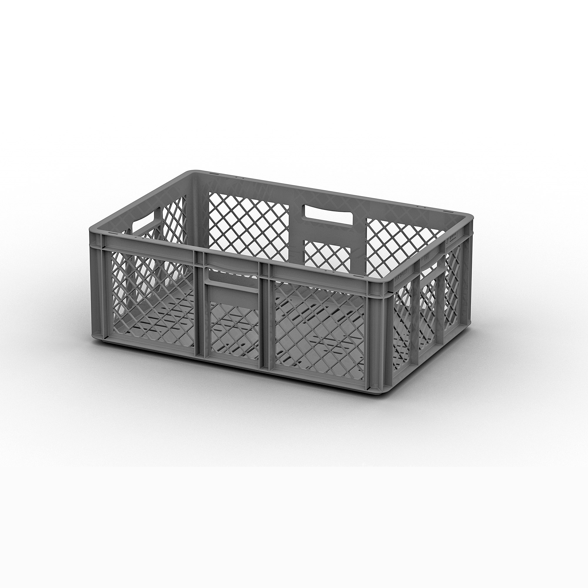

Приветствую. уважаемые эксперты. Занимаемся выращиванием винограда в больших объемах. Была поставлена задача запустить производство ящиков для винограда(фото вариантов прилагается). Сами не разбираемся в этих вопросах, просьба объяснить где найти или у кого заказать пресс формы и необходимое оборудование. Помогите, пожалуйста. Или может подскажете где закупить оптом подобные ящики. Будем признательны любым подсказкам :-): .
