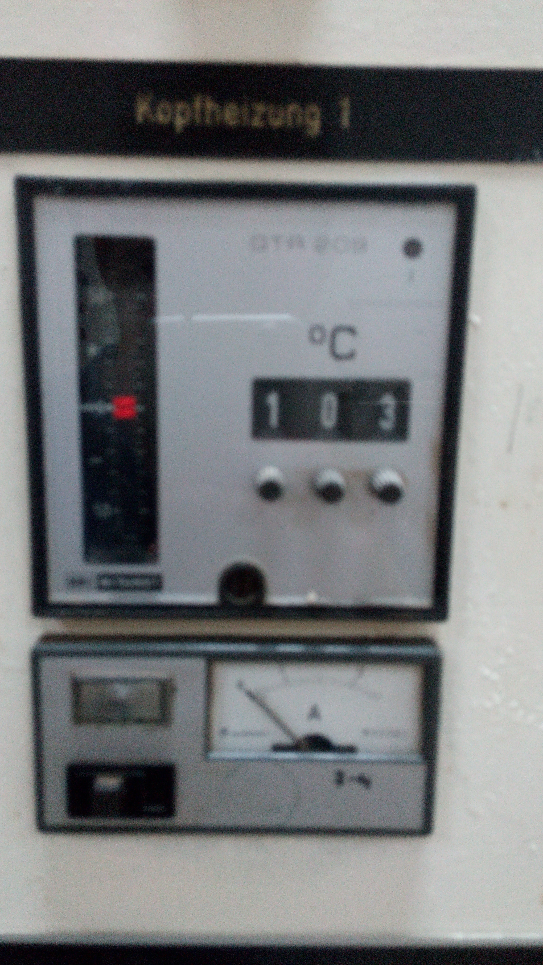

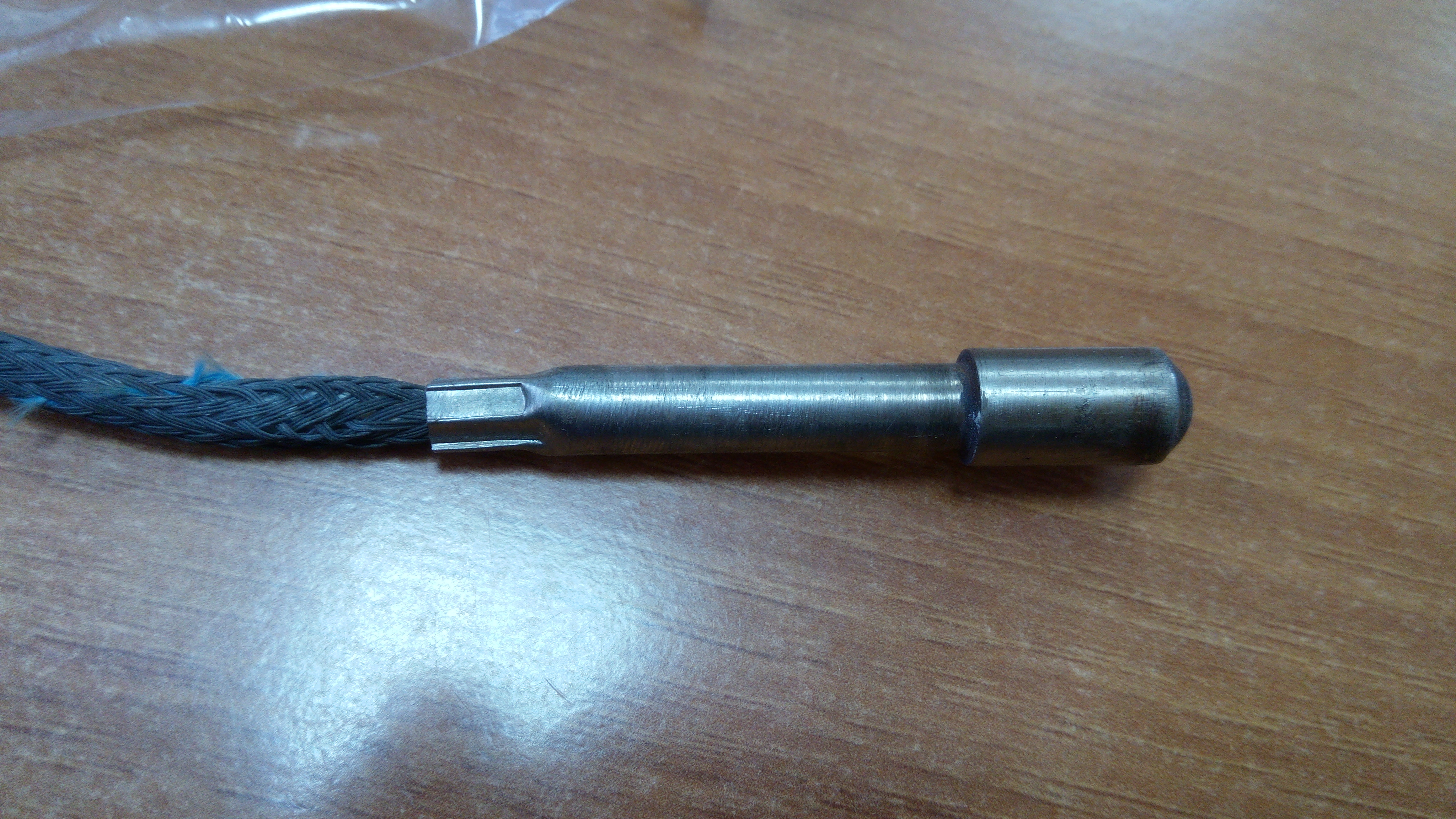

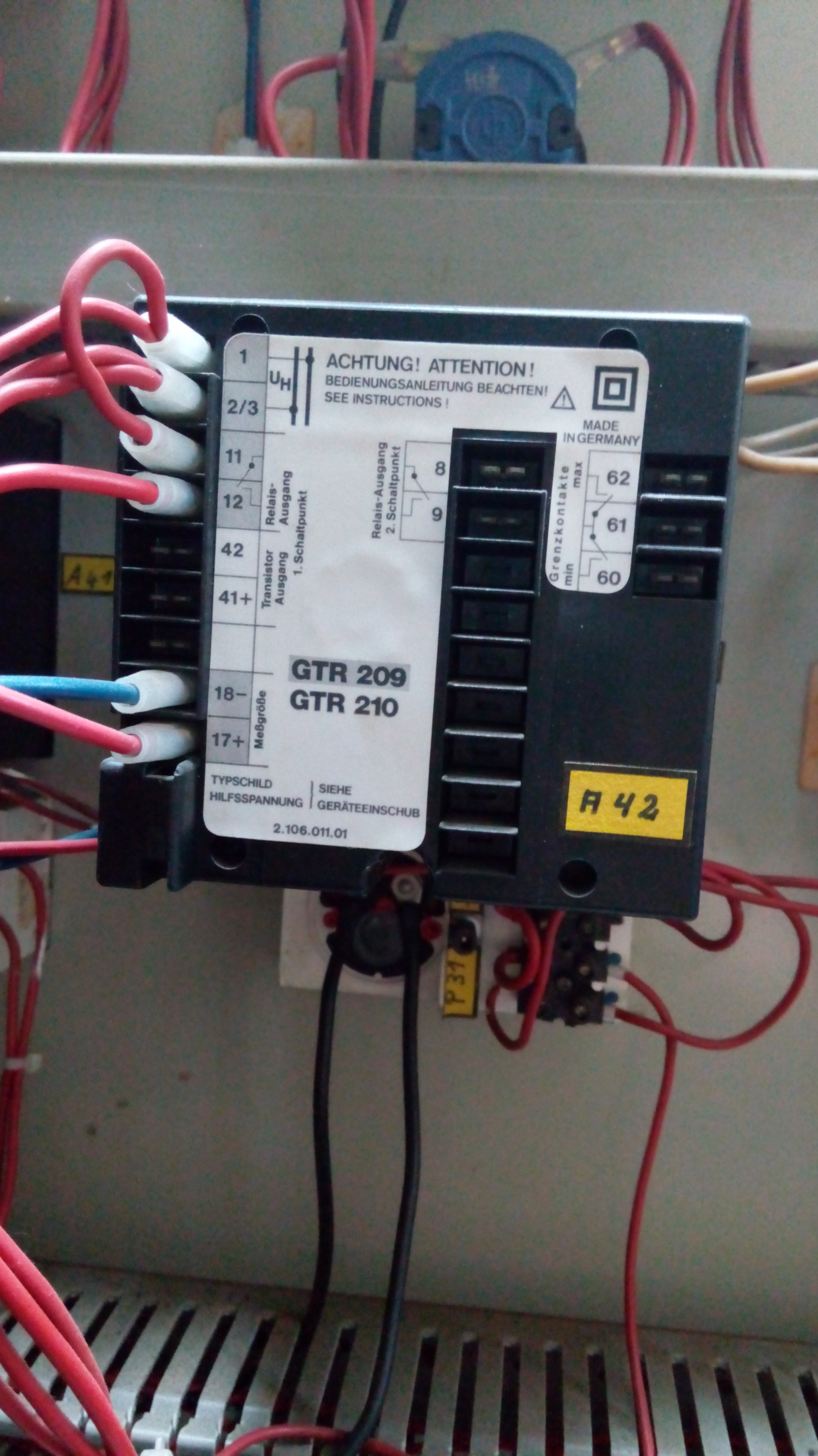

на экструзиоенном оборудовании Kuhne не работает контроллер температуры и термопара. можно ли найти оригиналы этих запчастей?

Что-то не смог найти описание на Ваш прибор, а в вопросе замены его на другой нужно знать тип применяемой термопары. По фоткам тип термопары определить не получается. А потому, единственное, что могу предложить, это:
http://www.owen.ru/catalog/izmeritel_re ... /opisanie/
Он может работать с различными термопарами, а вот какая у Вас, то это надо определять эмпирическим путем.
Если у вас проблема с термопарой, то поищите в инете владимирский завод "Эталон". Там их можно купить на любой вкус и цвет. Только, если будете менять тип термопары, не забудьте поменять тип термокомпенсационного провода от термопары до прибора.

Оригиналы Вам точно не нужны.Ленар писал(а):не работает контроллер температуры и термопара. можно ли найти оригиналы этих запчастей?
Будет очень дорого, да и "каменного века" этот прибор.
Я бы порекомендовал вот такой ОВЕН. ПИД-регулирование, однако, для экструдера лучше.
