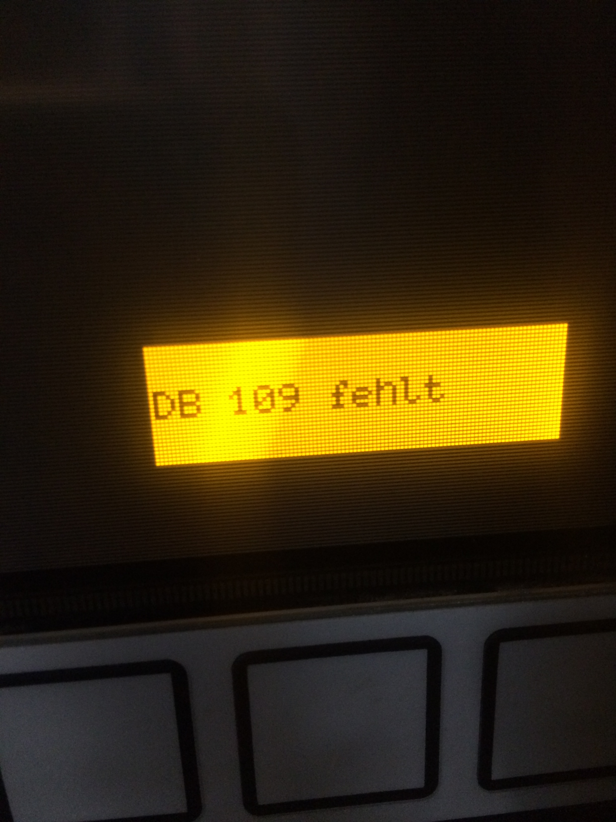

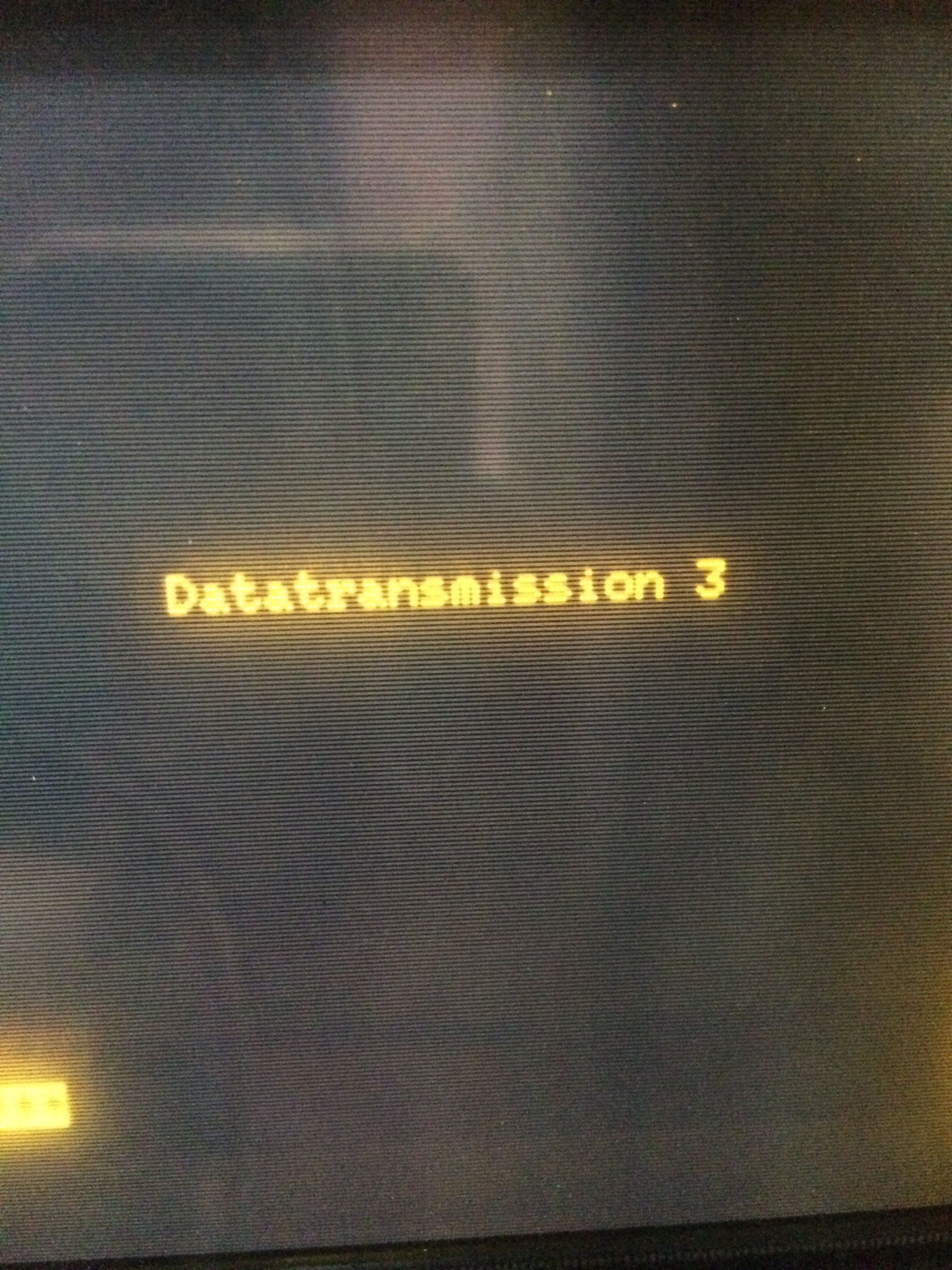

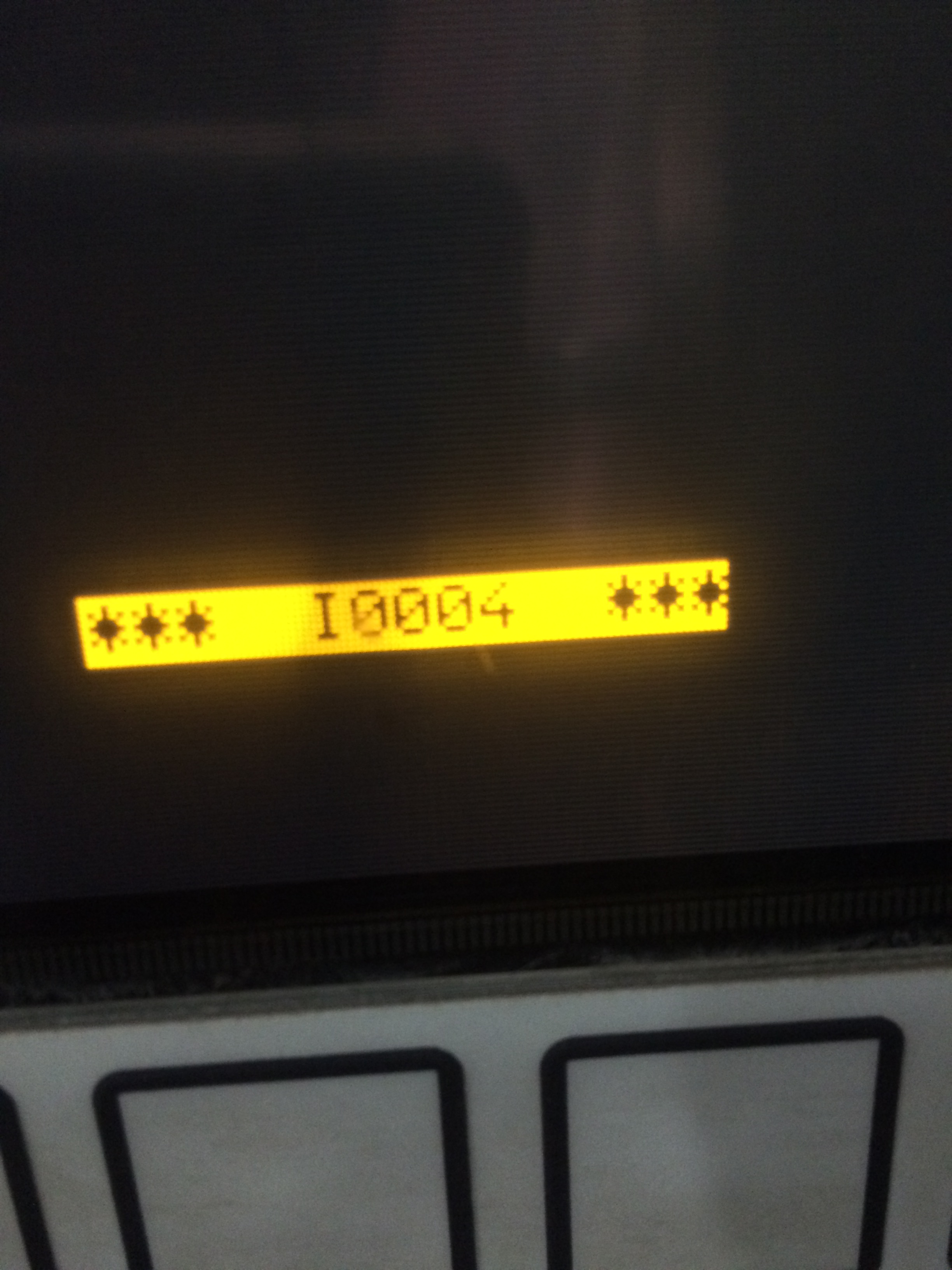

Случилась беда с пультом управления Demag, а именно с IBED NC3
Если кто сталкивался-подскажите, как решить этот вопрос
пишет такое, когда включаешь панель
в левом углу I0004
в правом углу DB 109 fehlt
все это происходит до проверки Dadatransmission 3
кто сталкивался?

Лежала запасная панель долгое время, сейчас пришло ее время и такая беда получилась. Проблвали ее на 6 разных станках-результат тот же.
Просто даже не получится проверить версию по, т.к панель не проходит дальше

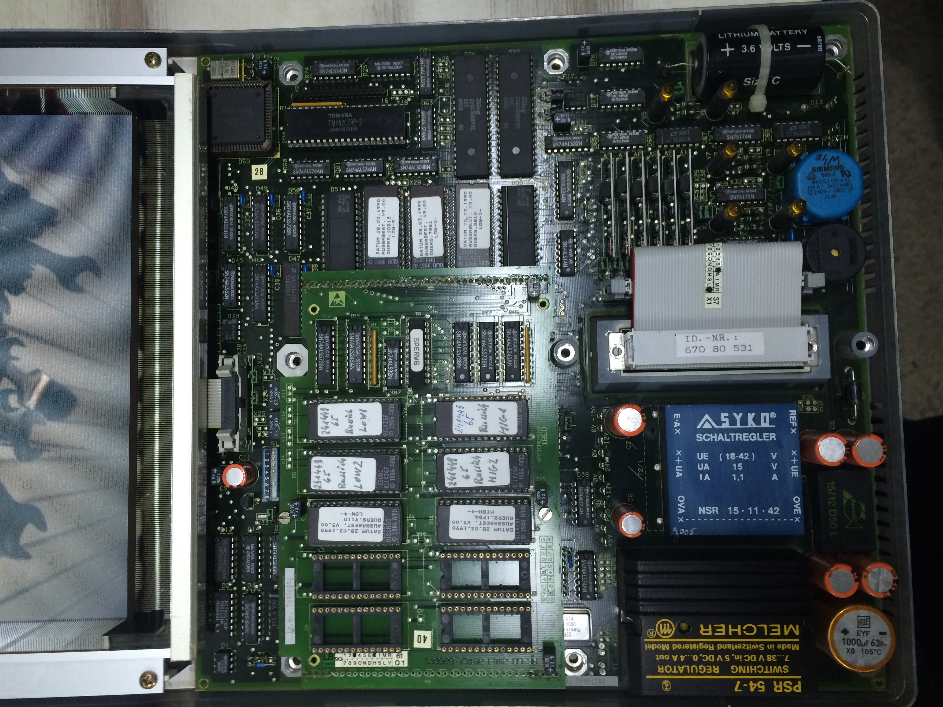

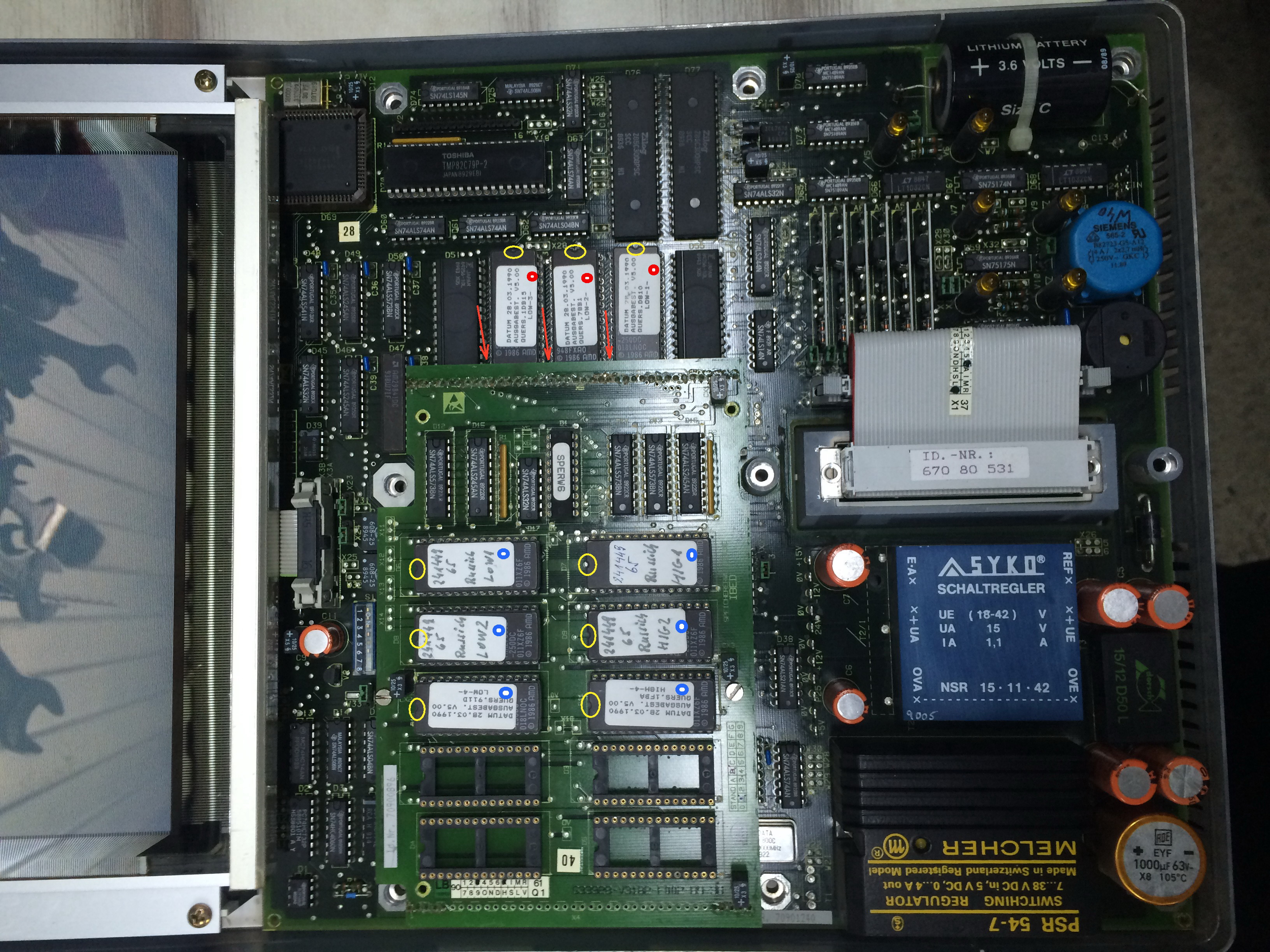

Это которые из них, случайно нет фотографий, как это все выглядет?dedaborja писал(а):Вскрыть ИБЕД. Пошатать в кроватках мс памяти и накладную плату. Перезапустить и контроллер и ИБЕД. Неоднократно приводилась процедура перезапуска здесь на форуме. Не поможет-будем думать.

Не могли бы отметить на фото?dedaborja писал(а):Вскрыть ИБЕД. Пошатать в кроватках мс памяти и накладную плату. Перезапустить и контроллер и ИБЕД. Неоднократно приводилась процедура перезапуска здесь на форуме. Не поможет-будем думать.

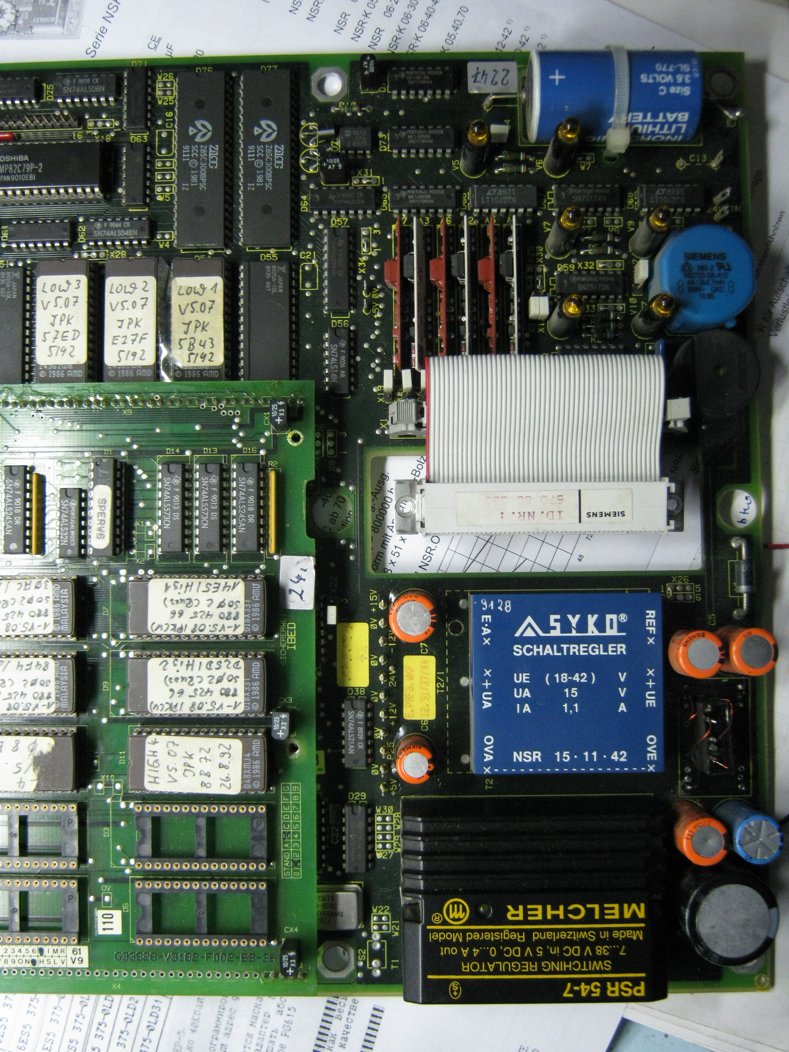

Понятно.x_God_Father_x писал(а):Старую панель присвоил кто то
С вероятностью 99% не совпадают версии.

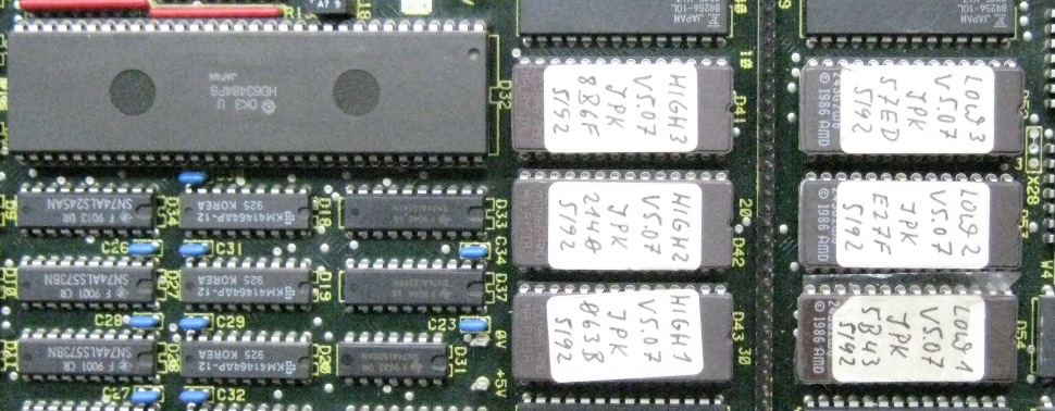

По фото видно, что в панели версия 5.00
Не известно только 1-5.00 или 2-5.00
У Вас есть ещё похожие ТПА? Если есть, то подходят ли их панели к этому ТПА?

Совпадает ли год изготовления машины с маркировками на микросхемах памяти? У меня машины 93-го года и прошивки версии 5.07 и 5.08. Похоже, что у Вас ИБЕД не той версии. Сергей, как всегда прав. Я поискал DB109 в коментах на прошивку к своей машине и не нашёл. DB - это константы. Тяжелый случай. Других подобных машин нет, чтобы убедиться, переставив пульт? Обычно, с однотипных машин пульты подходят без проблем совместимости.

Да, посмотрев, на моих модулях версия 5.0 на ваших 5.08dedaborja писал(а):Совпадает ли год изготовления машины с маркировками на микросхемах памяти? У меня машины 93-го года и прошивки версии 5.07 и 5.08. Похоже, что у Вас ИБЕД не той версии. Сергей, как всегда прав. Я поискал DB109 в коментах на прошивку к своей машине и не нашёл. DB - это константы. Тяжелый случай. Других подобных машин нет, чтобы убедиться, переставив пульт? Обычно, с однотипных машин пульты подходят без проблем совместимости.
Хорошо, тогда как решить эту проблему? Есть где то перепрошивка?
На других бэдах, я правда их не открывал, но в меню панели показывает версию 5.08
Как решить этот вопрос?

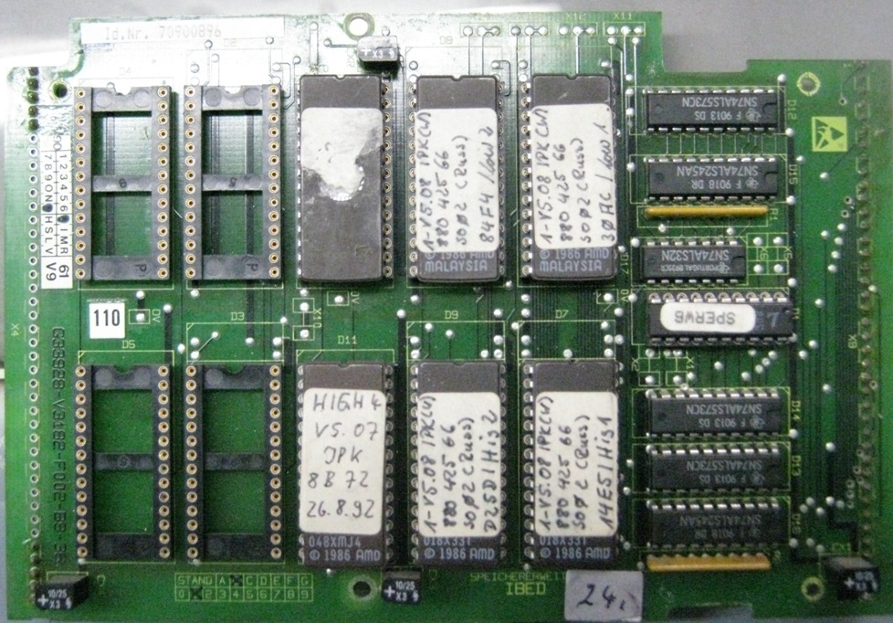

Да не вопрос.x_God_Father_x писал(а):можно по подробнее, для тех кто в танке?
На фото я отметил интересующие Вас микросхемы.
Микросхем, установленных на дополнительной плате (с синей пометкой) в Вашем случае шесть. В других версиях может быть и две и десять.
Микросхем, установленных на основной плате (с красной пометкой) тоже шесть. Три из них находятся под дополнительной платой по направлению красных стрелок.
Сделайте эскиз их расположения. Они помечены LOW1, LOW2, HIGH1, HIGH2 и т.д.
Эти микросхемы необходимо аккуратно вытащить и сделать их копии с помощью программатора (на всякий случай).
Подобную процедуру произведите и с микросхемами работающей с этим ТПА панели.
Потом, стираете ультрафиолетовой ститалкой микросхемы из неработающего пульта (v5.00) и на эти микросхемы записываете информацию из работащего пульта.
Аккуратно вставляете микросхемы в платы.
Обратите внимание, чтобы ножки не подогнулись и не путайте направление ключа - это маленький вырез на корпусе микросхемы (отмечены жёлтыми пометками).
Перепутаете направление ключа и, при включении, микросхема сразу сгорит.
Ищите специалиста, который сможет Вам помочь, имеющего программатор и ультрафиолетовую лампу.
Удачи.

И я со своими пятью копейками. Всего микросхем памяти 12 штук. Это для версий v5.07 и v5.08. Касается машин 92-94 годов выпуска. Где-то обсуждался вопрос о возможности работать и по той, и по той версии и все зависит от зашитой в контроллере симатика информации. В ИБЕДе применяются микросхемы памяти AMD 27C512. Их выпускают многие фирмы и разница бывает только в напряжении программирования. В моем программаторе в перечне программируемых микросхем все нужные параметры учтены и достаточно набрать фирму и тип. Чтобы не возиться с ультрофиолетовым стиранием даю двоичные файлы для каждой микросхемы с обозначением соответственно бумажным этикеткам, закрывающим окошко для стирания. Микросхемка у нас стоит 95 рублей, умножаем на 12 - копейки. А старые могут вдруг неожиданно потребоваться.

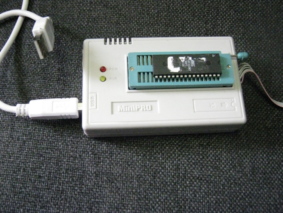

Обычно программаторы продаются с софтом и, поверьте, ничего хитрого там нет. Устанавливаете программу на ту же Win 7, подключаете девайс с USB-интерфейсом. Открываете один из двоичных файлов, которые я выложил и вставляете чистую фирменную микросхему ЭППРОМ. (Наши не подойдут на дешевые программаторы - там нет необходимых для записи 25-и Вольт), "Тритон" дорог.
Далее "Записать" и всё.
Сейчас в любой мастерской по ремонту быт. техники программаторы есть. Не тушуйтесь. Всегда что-то делаешь в первый раз.

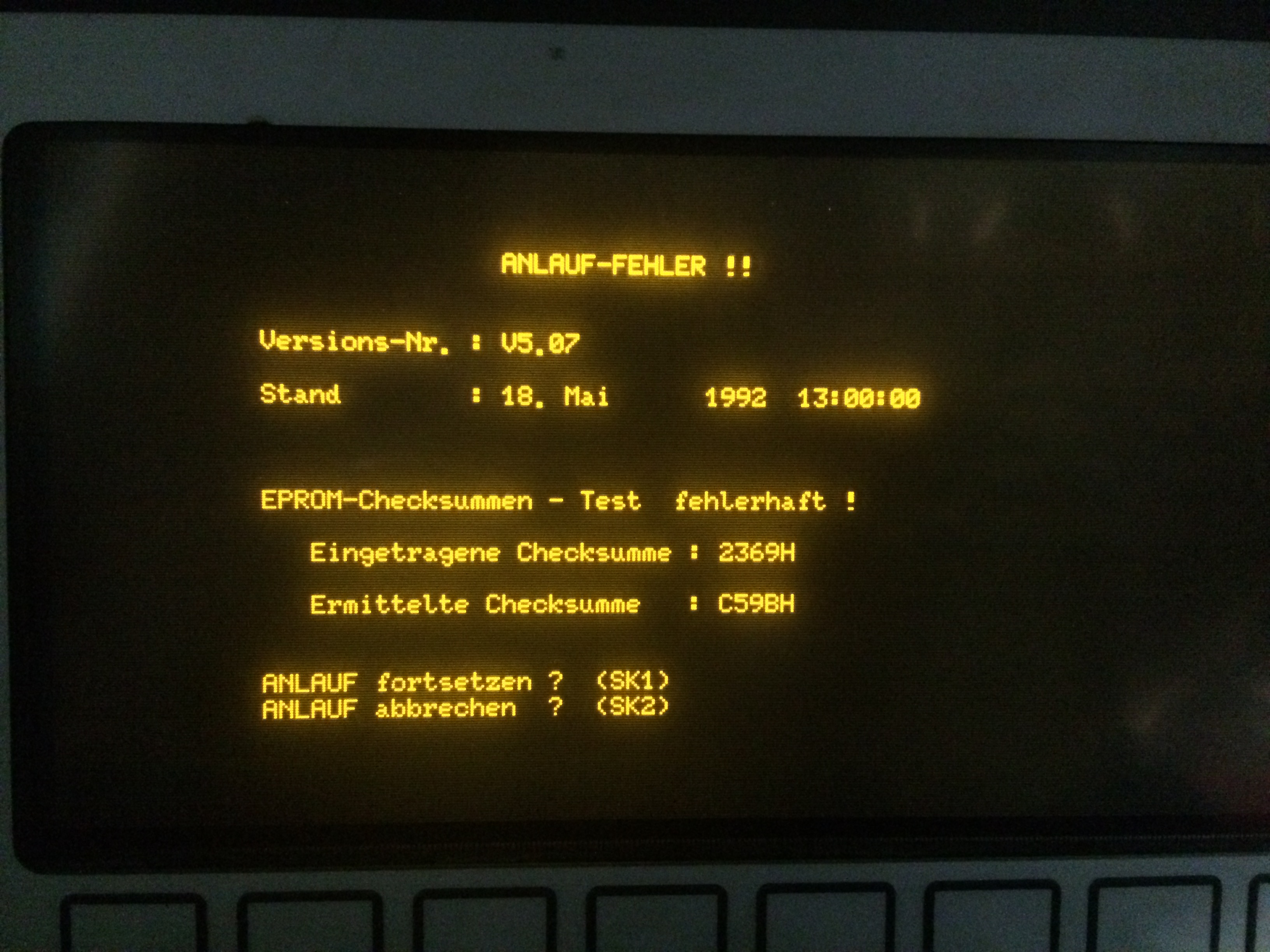

Вот что у нас получилось)agent_serg писал(а):Да не вопрос.x_God_Father_x писал(а):можно по подробнее, для тех кто в танке?

Подробности нужны. Когда появляется эта запись? Делали ли полный перезапуск ИБЕД и симатик? Не исключено, что в контроллере симатика хранится контрольная сумма старой версии. Конкретно, в вставном модуле памяти. Не зря даже для машин с одинаковой версией на модуле проставляется серийный номер именно той машины, к которой эта прошивка предназначена и при замене машина ведет себя нестабильно.
Сначала напишите подробно, что Вы делали. Будем разбираться.
Что происходит, если загрузку разрешить дальше?
Можно запустить тест ИБЕДа (1+9).

Возможно, придется переписать и микросхемы (2 шт) самого модуля памяти контроллера.

Эта надпись появляется при запуске айбэда, runtest проходит и это появляетсяdedaborja писал(а):Подробности нужны. Когда появляется эта запись? Делали ли полный перезапуск ИБЕД и симатик? Не исключено, что в контроллере симатика хранится контрольная сумма старой версии. Конкретно, в вставном модуле памяти. Не зря даже для машин с одинаковой версией на модуле проставляется серийный номер именно той машины, к которой эта прошивка предназначена и при замене машина ведет себя нестабильно.
При выборе любого из двух вариантов, ни чего не происходит, я сегодня еще раз все проверю, может по первой с микросхемами напутали и отпишусь вечером

И так, вопрос решен)
Дело действительно оказалось в прошивке)если бы не много не поспешили, все получилось с первого раза, но как говорят-кто не ошибается, тот ни чего не делает)
что у нас получилось- (для жителей Москвы и ближайшего подмосковья)
1) Едете на Митинский рынок (предварительно сняв микросхему памяти или запишите ее номер, который указан выше, за что отдельное спасибо коллегам по литейному делу)
поднимаетесь на третий этаж, в зону настоящей электроники, там по середине этажа, номмер 562 вроде, но там поймете, прям по центру, маленькая палатка, там есть эти микросхемы и сам программатор
цена микрочипов - разовозаписываемых 65 рублей, многократно записываемых - 125 рублей за штуку, как практика показывает) возьмите 8-10 штук одноразовых, смысла нет переплачивать, и 6-4 штуки перезаписываемых, на случай не правильной записи, что получилось у нас)
цена программатора на момент написания - 5500 рублей, по сравнению со стоимостью перешивки микросхем (есть такая услуга по всему Митинскому) просто смешна)учитывая, что их 12 а прошивка одной - 400 рублей) выбор очевиден) Если не к спеху, можете поковырять Ибей, авито и поискать дешевле, у нас времени не было-взяли там
лучше всего брать MiniPro, есть на фото выше, у него диапазон прошивки микросхем на много выше чем у любых аналогов + цена качество очень хорошее, сможете потом себе мозги на тачках перешивать, если разберетесь) полезная вещица)
2) берете ноут с операционкой win7 и разбираете панель) качаете прошивки, которые есть выше ( любезно предоставил dedaborya, за что ему отдельно низкий поклон)
и потом, методично, смотря на названия прошивок, которые указанны так же на фото выше-все это перезщаписываете на новые чипы
вот здесь будте внимательны, как раз на этом этапе, мы слегка тупанули)
на Айбэде, 8 чипов идут с прошивкой 5.07 и 4 с 5.08!!!мы не обратив должного внимания, скорее всего, у нас на чипах, тоже на фото выше, все промаркированы high 1,2,3,4 и low 1,2,3,4 и указанна прошивка 5.00, мы все 12 микросхем перетюнячили под прошивку 5.07, и поставив ее долго наблюдали на ошибку, указанную на фото мной, немного выше)
и потом внимательно посмотрев на фото дедабори, увидели что 4 чипа идут с прошивкой 5.08)
поняв, что мы жестоко натупили (а плат взяли 12+1) причем все одноразовые, пришлось снова ехать в Митино, покупать платы)
В общем, итог таков - шьете 8 микросхем под прошивку 5.07 и 4 под 5.08) и все) если у вас наклеек на памяти нет, по какой либо причине, то на фото можете посмотреть, как расположены все эти low и high, и у dedaborya как расположить с прошивкой 5.08)
в общем, если у когото возникнет такая необходимость- смотрите на фото внимательнее)
всем удачи, и спасибо коллегам, которые активно помогли решить эту сложнейшую задачу и повысить левел владения этой замечательной машины)
