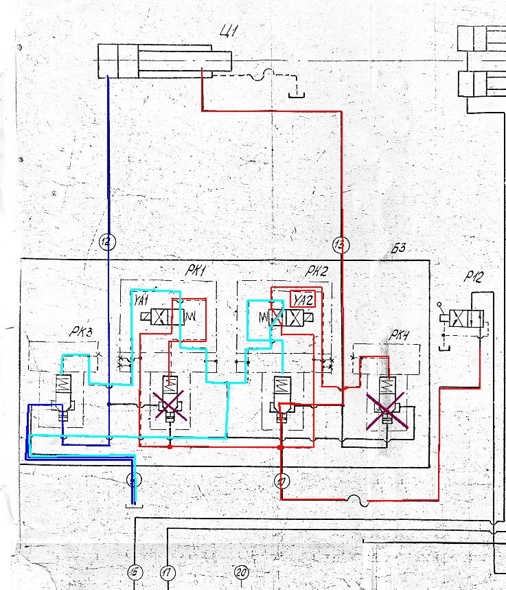

Здравствуйте, форумчане!
На ДЕ-3127, тормозит открытие формы, закрывается сразу- открытие во всех режимах после нажатия кнопки происходит секунд через 30-40.

Пружины в седельных клапанах размыкания смотрели? Если пружинки на РК1 или РК4 сломаны, они будут плохо закрываться, с задержкой, или совсем не закроются Поток будет сливаться.
Это как один из вариантов. Ещё нужно знать, какие насосы реально включаются при размыкании, и живы ли они.

Упс... с насосами лоханулся, это у Вас 63-шка Цэшка? Там действительно один спаренный, то есть два , 9-й и 8-й магниты.
Подведём итог:
Нажимаем размыкание. Загораются индикаторы У2 и У9(8). Втягиваются магниты У2 и У9. Но на манометре давления нет. Через 30 секунд держания кнопки появляется давление и форма размыкается.
Так?
Это происходит только после выполнения цикла(смыкание, пушка, впрыск, загрузка) или и если просто смыкать-размыкать вручную, миную другие операции?
Пружинки целые в пилотах, там где магниты, или в седельных клапанах, которые внутри блока под пилотами с магнитами?

Там ещё в поршнях клапанов дроссельные отверстия забиваются.

То не дренаж,это формируется управляющий поток.
