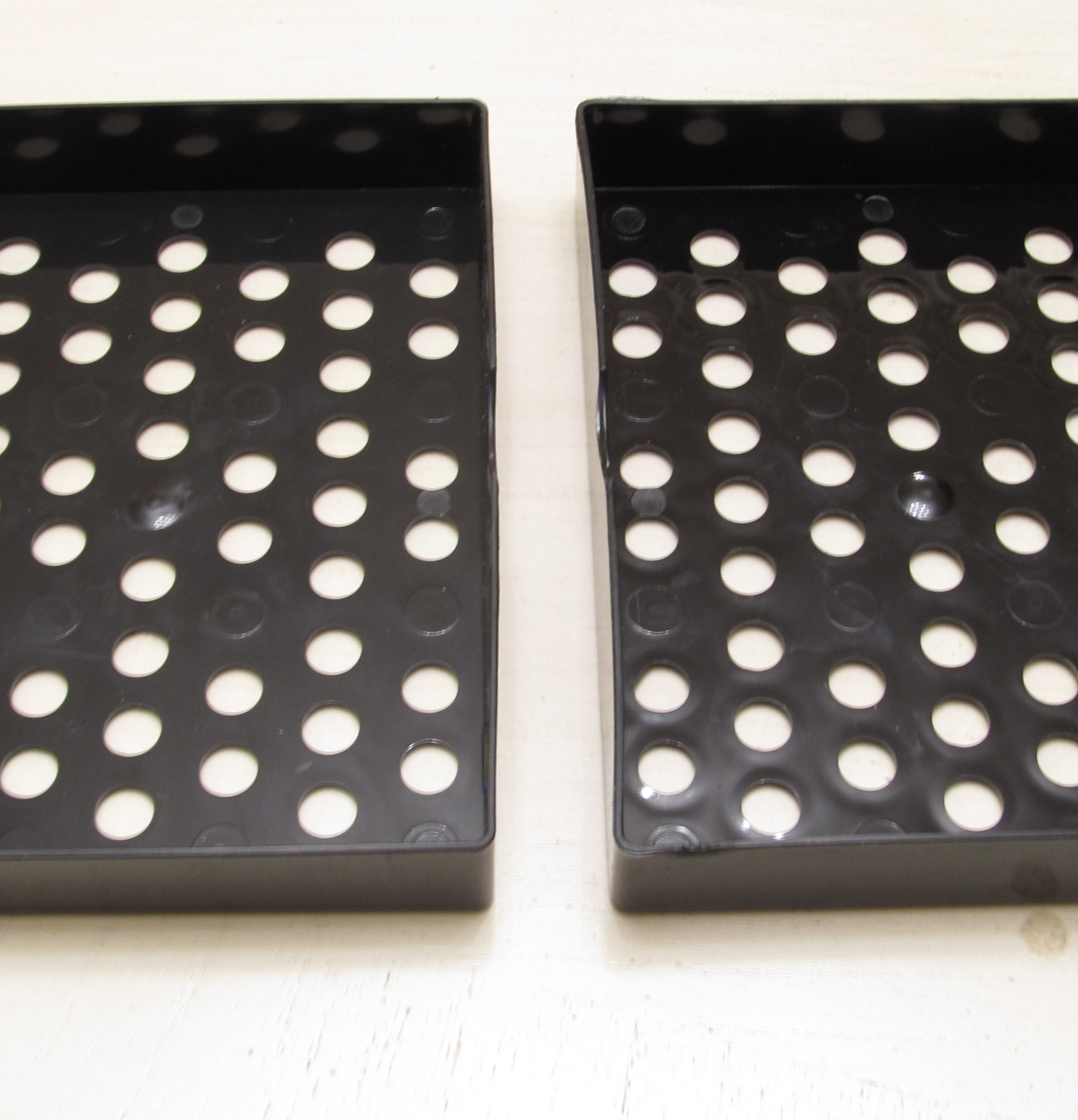

Здравствуйте, уважаемые коллеги!
Столкнулся со следующей проблемой:
Имеется горячеканальная двухместная форма.
В системе охлаждения неподвижной половины обнаружено масло, в подвижной вода.
Материал заказчика(посредника): вторичный гранулят полипропилена, черный, блестящий, с хорошим ПТР.
У меня получается коробка с утяжинами у отверстий и с вогнутыми во внутрь стенками.
Заказчик дал образец у которого нет утяжин, а стенки не то что во внутрь, а наоборот, немного выгибаются наружу. Вес образца больше моего процентов на 15. Цвет у них более серый и матовый и вообще внешний вид, как у изделия из полистирола. Однако ПП.
Слева образец, справа моё.
Врпрос:
1. Возможно ли, что образец из ПП с добавкой мела или талька? Насколько меняется вес детали при вводе мела?
2. Возможно ли, что пуансон охлаждался куллером, а матрица подогревалась маслом из термостата и этим обьясняется геометрия образца?
Хотелось бы услышать не предположения, а точные факты, если кто-то работал с аналогичным изделием и применял эти методы(мел+куллер+термостат).
пи.си. Мела нет(пока), Термостата нет(априори). Где и как делалось до нас- засекречено, но говорят, что из вторяка...

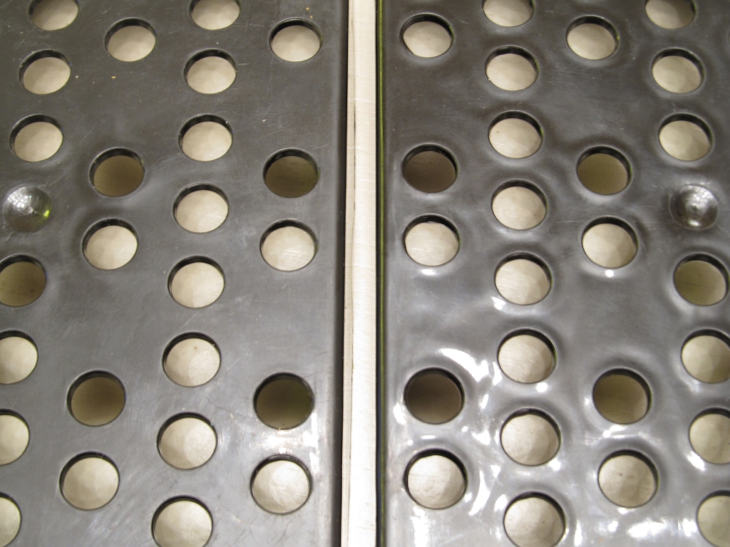

Разжал, скорость на минимум, выдержка под давлением 3 сек. Утяжины ушли, геометрия несколько лучше, но начало продавливать толкателями стенки.
Вспомнил про завалявшийся вспениватель, добавил малость. Прожимы ушли, геометрия хорошая, однако вес всё равно меньше, чем у образца, а размер наоборот больше. В понедельник обещали мел, буду пробовать с ним.

Если края выгибаются наружу, то по углу сгиба должна быть перепрессовка, когда наружный слой (подвижная плита) замерз а по внутренней поверхности материала (неподвижная плита) с избытком настолько что даже после остывания и усадки угол внутрь не отгибается. Обычно после перепрессовки всего изделия оно чуть наружу вывернуто сразу после отливки, а после остывания выравнивается.

И ещё есть такое ощущение , что исходно расплав был почти холодный. На чужой детали почти нет усадок по отверстиям и виден спай на обратной стороне отверстия от знака. Единственное поле возле литниковой линзы со следами утяжин от прогрева формы расплавом. А у Вас всё блестит. Может и напонитель присутствует - чужая деталька как матовая. Сделайте проверку если не очень накладно.

Сегодня запустили с 10% мелового концентрата. Изделие(благодаря вашим советам) не хуже образца. Единственное что пришлось удлинить цикл, чтобы немного остужать матрице через деталь от пуансона. Коллектор с соплами и плюс отливка разогревают матрицу. Пробовал остужать очень маленьким потоком ледяной воды- перемерзает одно сопло. Вот здесь бы подогретое масло...чтобы термостатировать матрицу...
Спасибо всем, кто мне помогал, мы её победили))))
