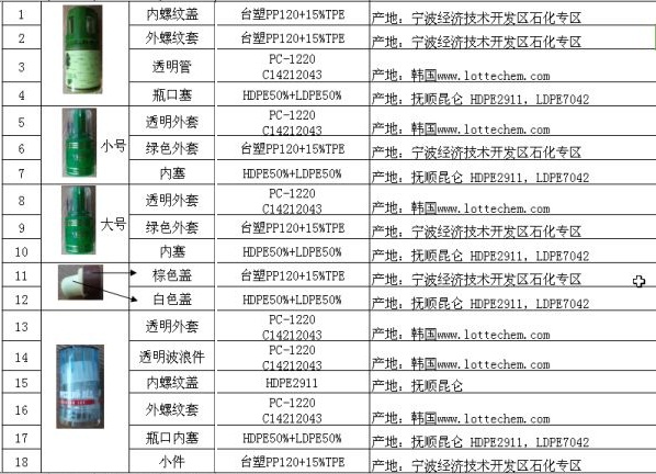

Добрый день! Подскажите, что за TPE (какого вида, где достать) в данном случае применили китайцы
(Может аналоги по опыту какие подскажете) в качестве добавки в Полипропилен
Для литья вино-водочных пробок
Заказали формы, получили отливки.. все ок. Еле выцыганили марку использовавшегося поликарбоната.
По полипропилену и ПВД\ПНД - будем подбирать на ощупь .. Но заинтересовали добавки.
Поясню.
Производим пробки - некоторые элементы полностью из ПП (туркменский D30) - хрупкость повышенная.. если сильно рукой сжать - трескается.
Те пробки (отливки) что прислали китайцы (ПП с добавлением TPE) - ведут себя более устойчивей к механическим воздействиям. И вместо того, чтобы лопнуть \ треснуть \отколоться - на поверхности пробки появляются небольшие деформации без нарушений целостности поверхности.
(видимо TPE делает полипропилен более гибким и эластичным).
Вопрос в том - какой TPE можно использовать.. насколько нужно будет менять режимы ... где найти этот TPE в СНГ.

https://www.lyondellbasell.com/en/produ ... me/hiflex/
Все остальное по гигиене могут завернуть или дороже в пересчете на плотность.
