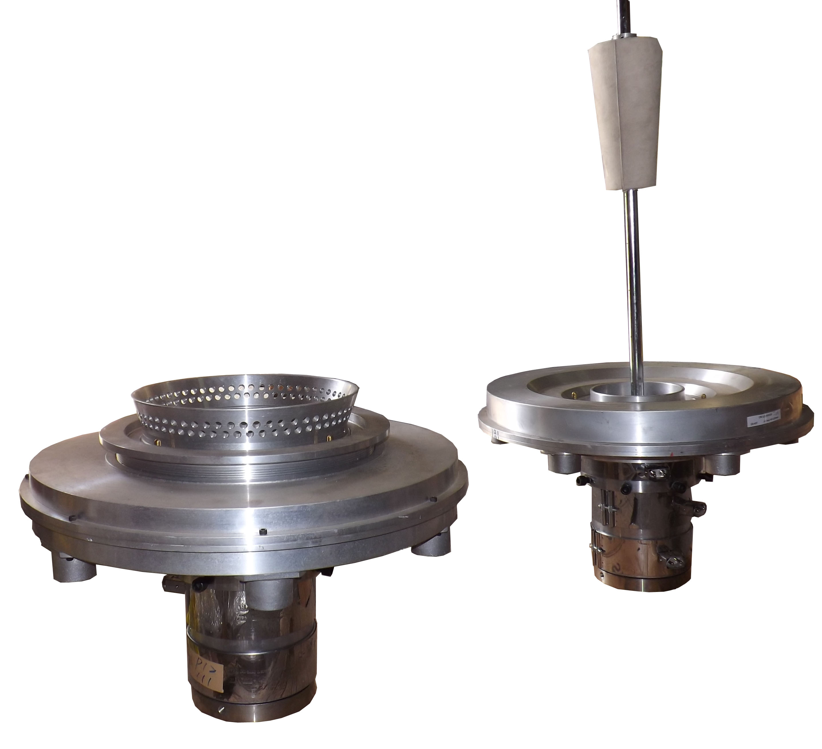

Как называется этот костыль а головке и какая ткань или материал используется на нем?

Как называется этот костыль а головке и какая ткань или материал используется на нем? какой размером он должен быть по отношению к дорну(грибок), и на какой высоте? Можно ли мотать пленку ПНД293 на головке если она у нас предназначена под ПВД 153, 158. :du_ma_et:

Костыль- стабилизатор, ткань можно хб ,головка та что справа ( судя по обдуву) для пнд ( чтоб точнее сказать желательно фото дорна ) .
Если же головка действительно для вд ,то нд на ней будет никудышным ( очень хрупким,не ореентированым- рватся продольно).

Диаметр "грибка" не больше диаметра дорна ,высота постановки и диаметр стабилизатора зависит от толщины и ширины плёнки ,раздув пузыря по науке со второй трети стабилизатора( хотя тоже зависит от того какая плёнка) .
Иногда форма нд дорна может быть как для пвд ,но тогда должен быть " хитрый спиральный раздатчик- подобие многослойки. Головка нд будет регулироватся не так как на пвд ,а наоборот.Удачи .
