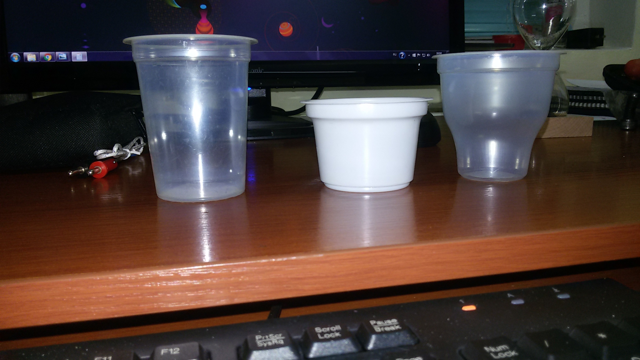

Добрый день, Уважаемые эксперты. Подскажите как делают рюмку одноразовую на 100 мл? Материал полистирол. Так же если можно подскажите изготовителей оснастки.

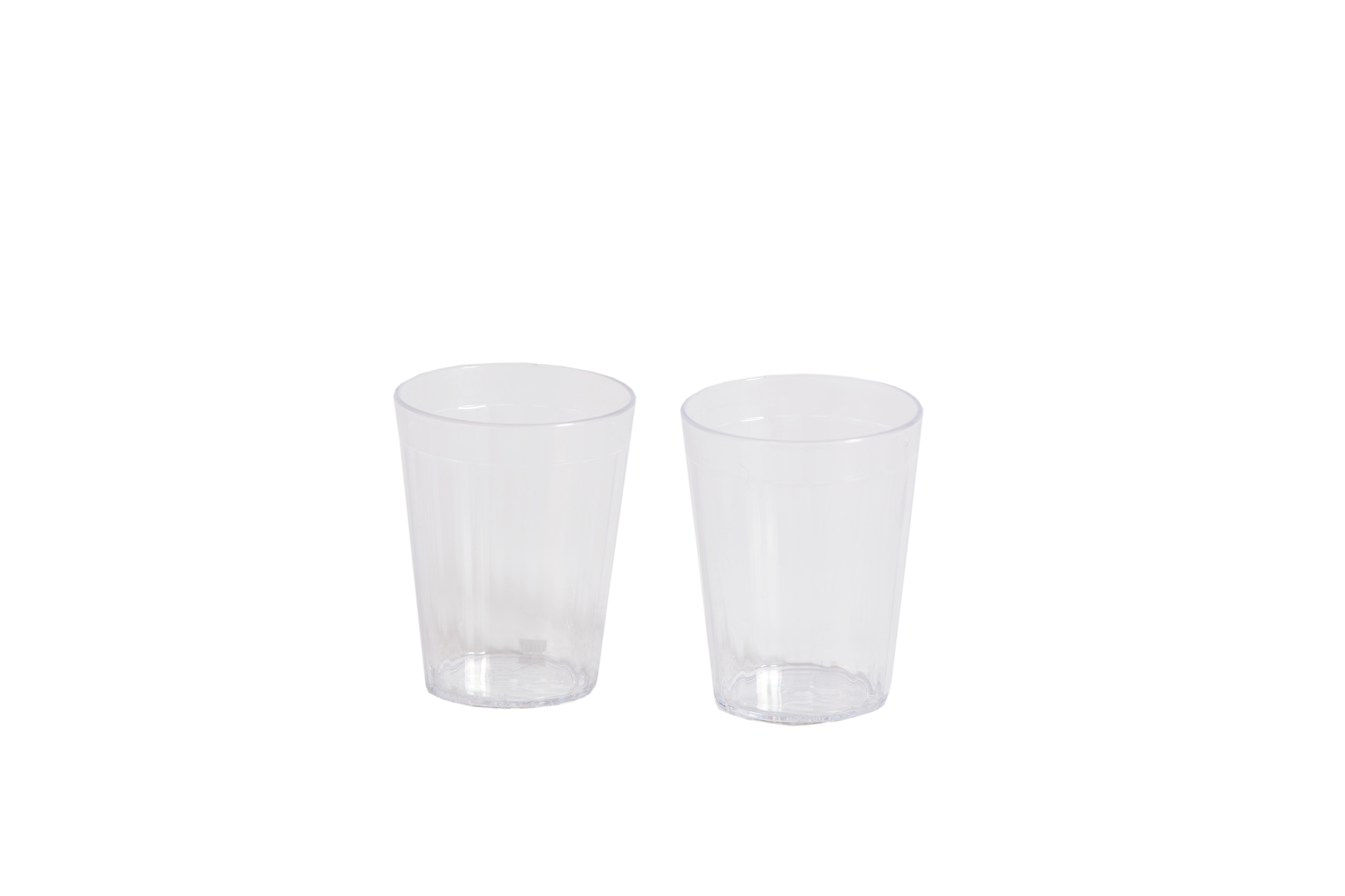

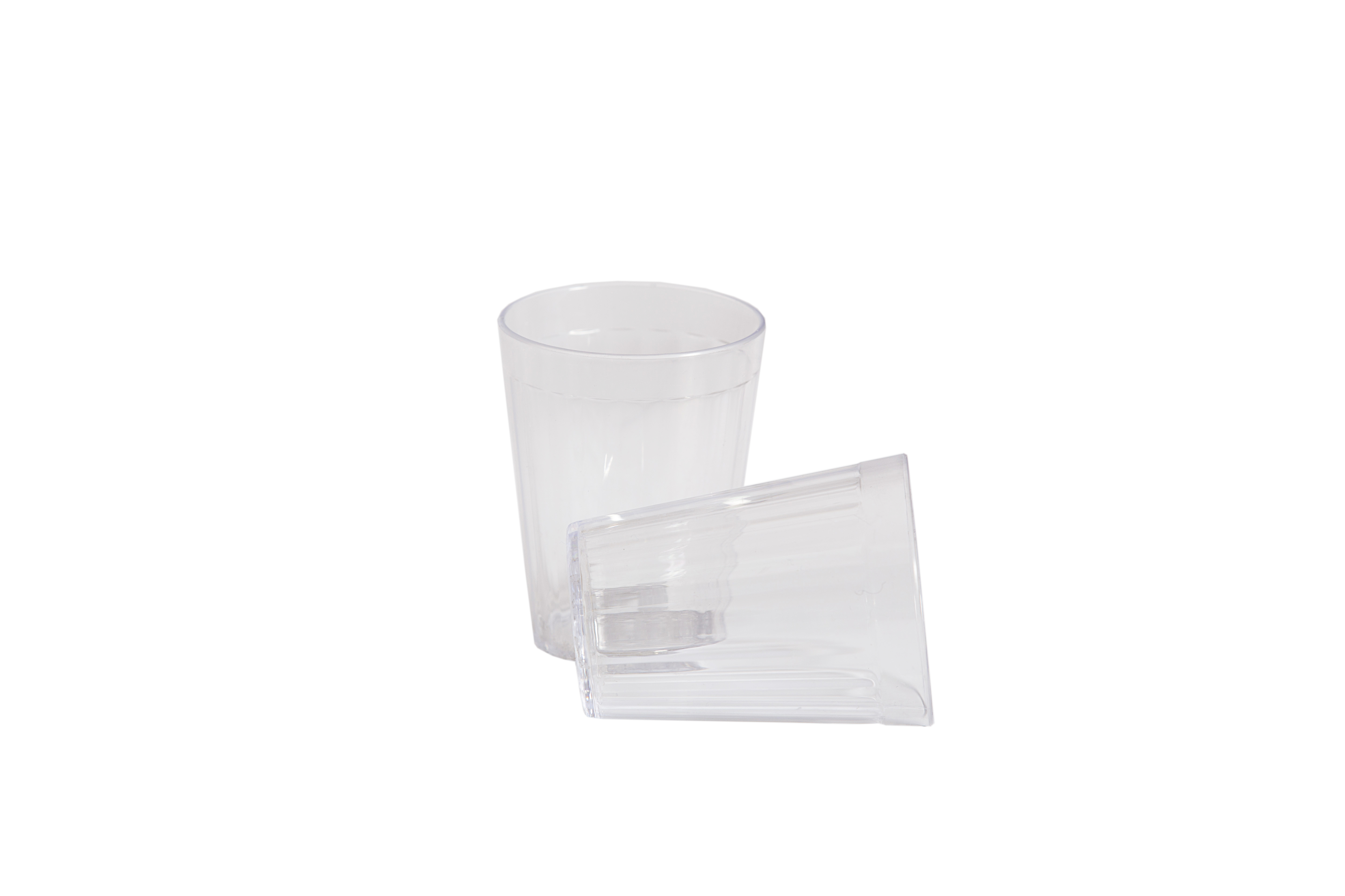

Я уже даже не знаю,стоит ли писать... .Есть форма на рюмку- стаканчик 100 грамм 4 места и 150 грамм 2 места ,лили из полистирола, х/к,Обзывали это изделие рюмка
