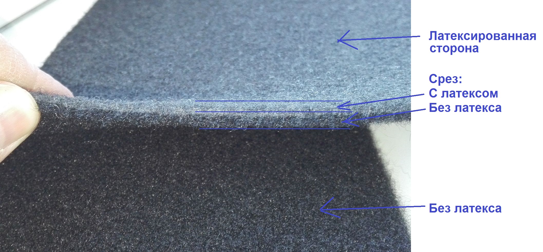

Здравствуйте!
В нашем производстве имеется большое количество обрезков нетканого иглопробивного волокна, которое изготовлено из полиэфирного волокна, которое изготовлено из ПЭТ бутылок. Полотно (ковры) разной плотности 100...1000 гр/м2. Во вложении пример обрезка.
Вопрос: возможно ли переработать обрезки полотна в гранулу?
Если да, то опишите пожалуйста в 2х словах процесс.
Спасибо!

Какого типа дробилка подойдет для такого материала?
Есть еще латексированные ковры. Латекс помешает переработке или нет?

#5 Сообщение Romb » 18 дек 2015, 13:19
По количеству пока точно не могу сказать, несколько тонн в месяц наверно. Переработка нужна скорее для сокращения затрат на утилизацию, чем для большой прибыли.
Посмотрел видео шредера для биг-бегов. Не уверен что он потянет такие ковры. Они в разы более плотные и волокна переплетены значительно сложнее чем на мешках.
Латекс не помешает переработке ПЭТ?

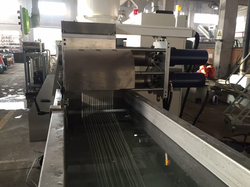

#12 Сообщение zhdanoff888 » 03 мар 2019, 11:05

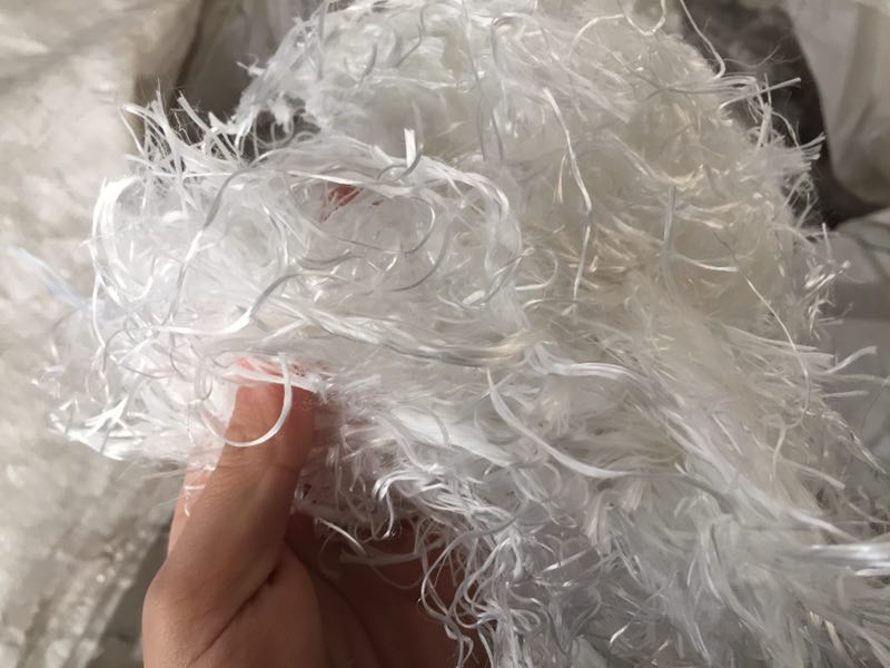

Этап грануляции полиэфирного волокна.

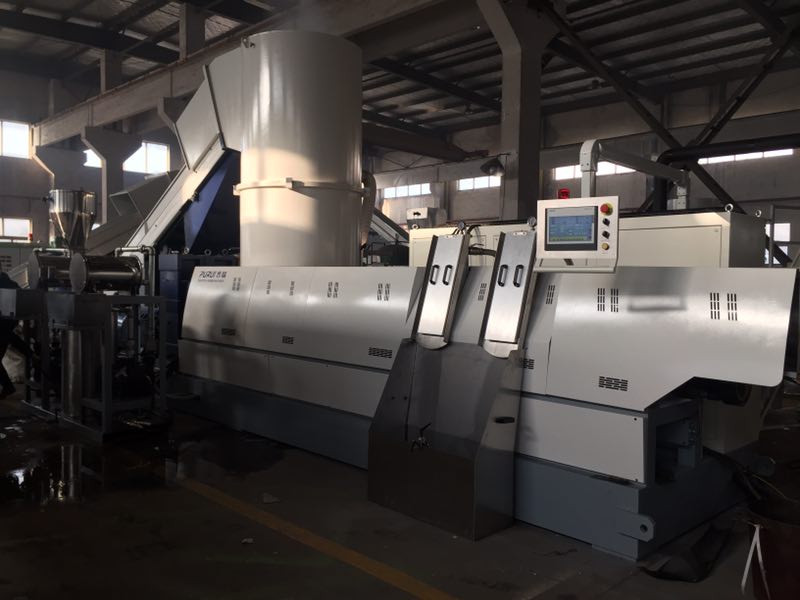

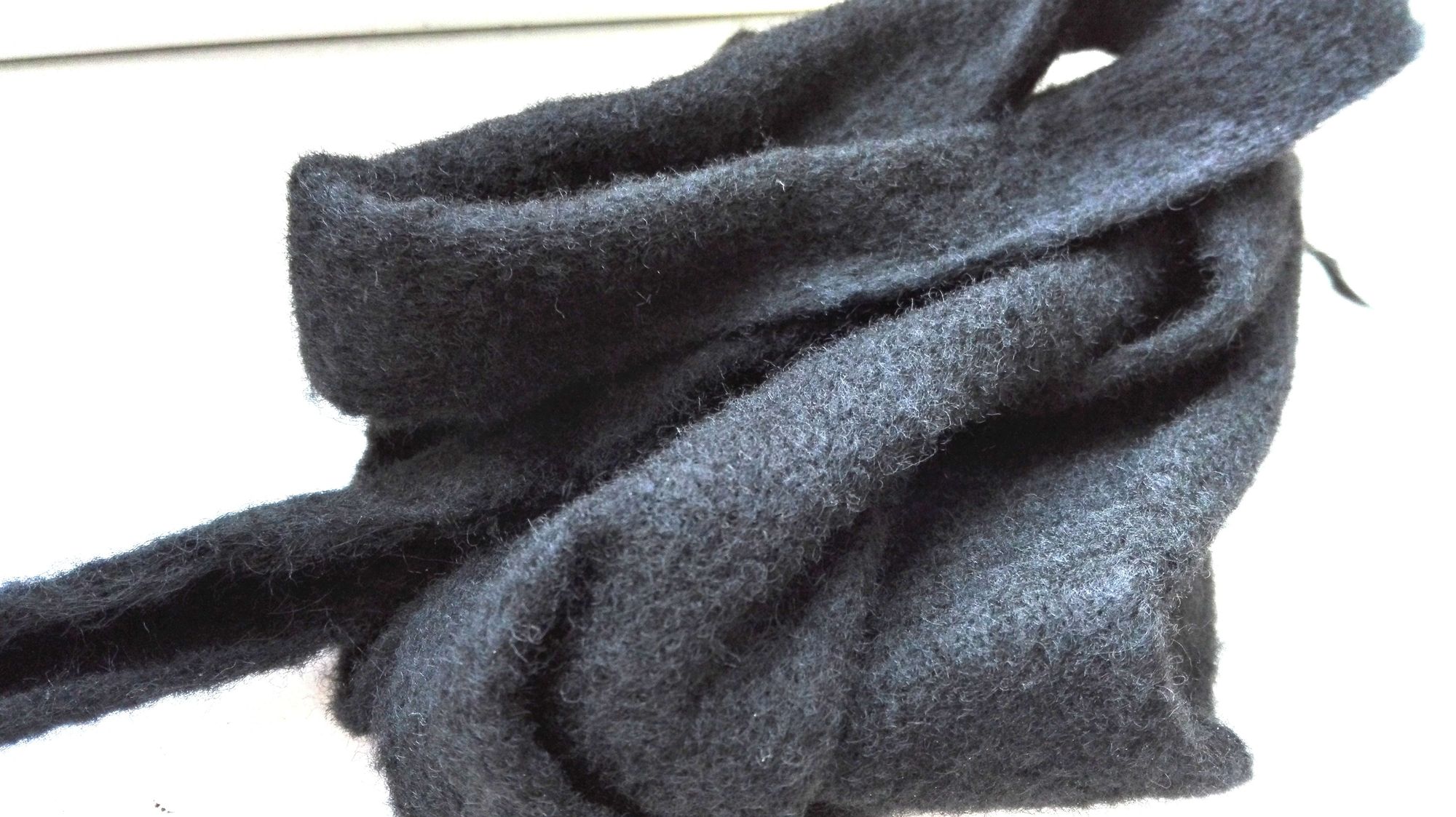

#13 Сообщение Lawego » 03 мар 2019, 11:48
Romb писал(а): 18 дек 2015, 11:04 (ковры) разной плотности 100...1000 гр/м2. Во вложении пример обрезка.
Дробление любого волокна, а темболее ПЭТ волокна с такой плотностью на шредере дело не благодарное. Ибо это не дробление а сексуальное действие. И тут не Важно какой мощьности у Вас шредер. У меня был 3е на 90 кВт. сейчас Генокс на 65 кВт. Шредер наматывает волокно на вал и встаёт в клин. Был опыт дробления волокна на шредере Вайма с М образными ножами на плоском валу, дробил лучше но всеравно не убедительно.
Если Вы твердо решили перерабатывать ПЭТ волокно то Вам просто необходима горизонтальная дробилка. - дробилка Горизонтальная!!!
Второй задачей будет необходимость запихнуть волокно в гранулятор. С моей точки зрения тут Вам поможет Сухой Агломератор Condux Немецкого производства. Будте внимательны именно Сухой Агломератор именно так называет его производитель, а не пласткомпактор как многие привыкли называть ету штуку в России. Хотя есть в Белорусии пласткомпактор-капсулятор Stankopet Condus cv-.......
это не тоже самое, а точнее совсем не то.
Так вот потом этот агломерат можно сыпать в гранулятор для ПЭТ или компаундер.
Думаю что такая сборка будет стоить примерно 500$. Две позиции из списка пока в китае не делают, я покрайней мере толкового не видал.

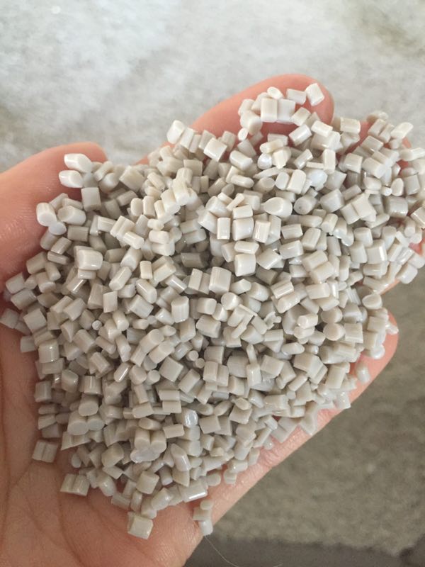

Гранула получится аморфная надо понимат её применение.

Re: Переработка полиэфирного (ПЭТ, полиэстерового) волокна
#14 Сообщение zhdanoff888 » 12 мар 2019, 06:30
Грануляция на примере.

#15 Сообщение SBM » 27 мар 2019, 13:06
Агломератор 110-132квт с хорошими стационарными ножами превращает волокно в "пензу", которая легко дробить...

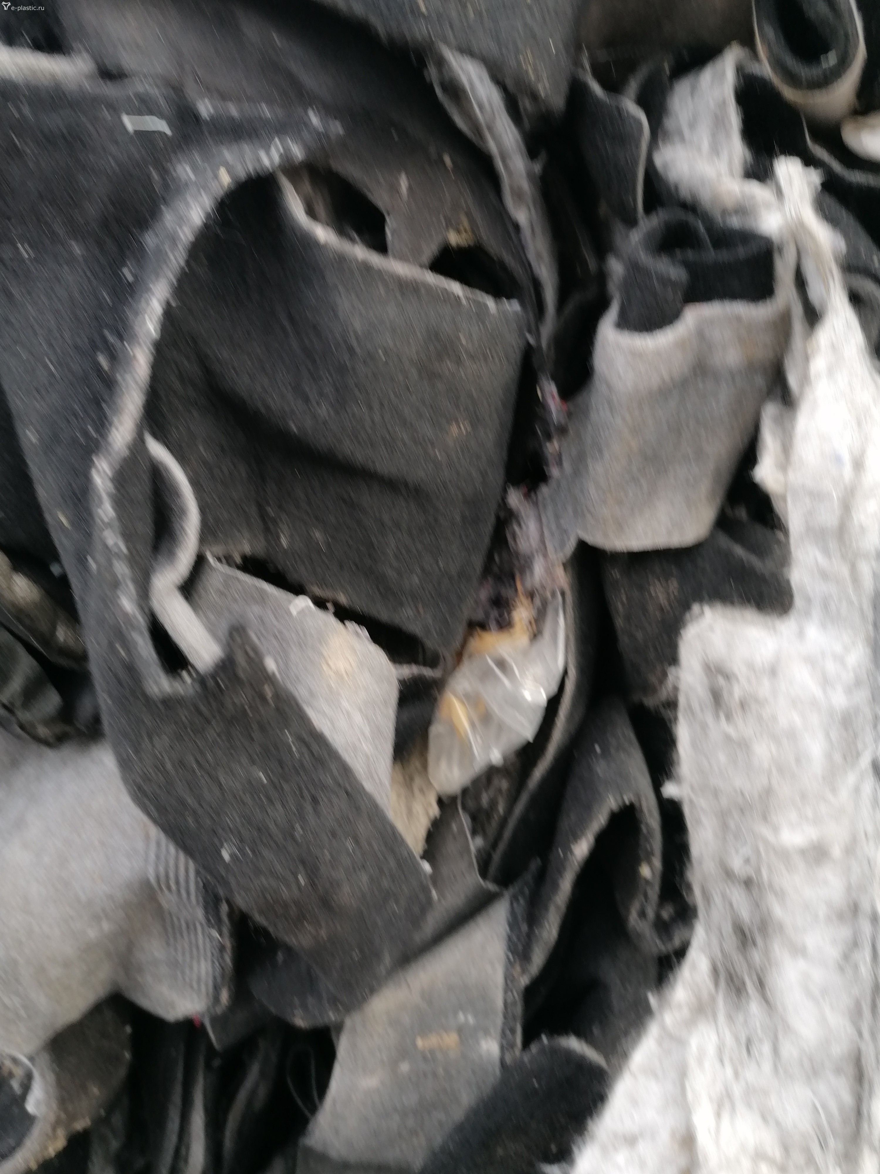

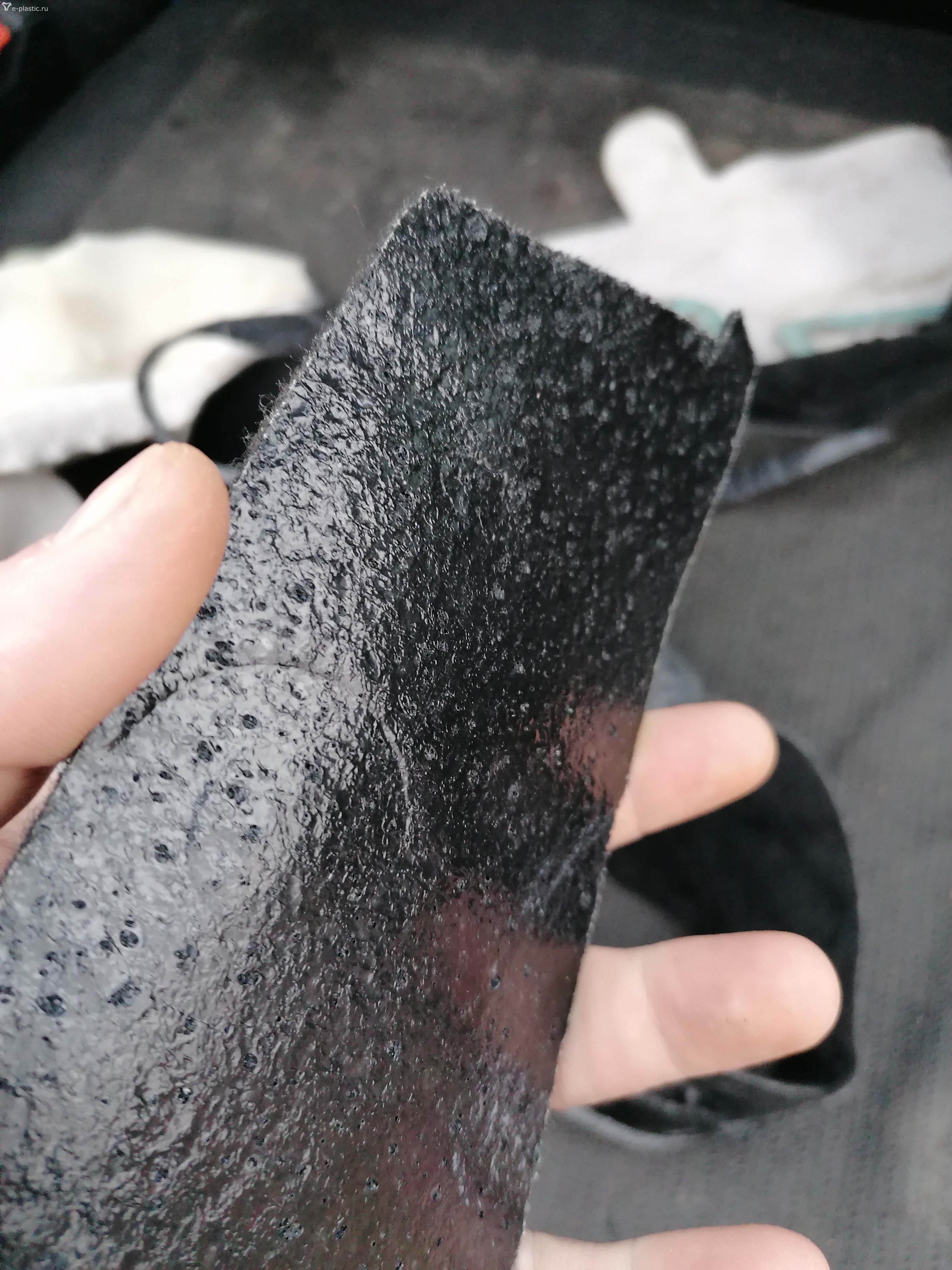

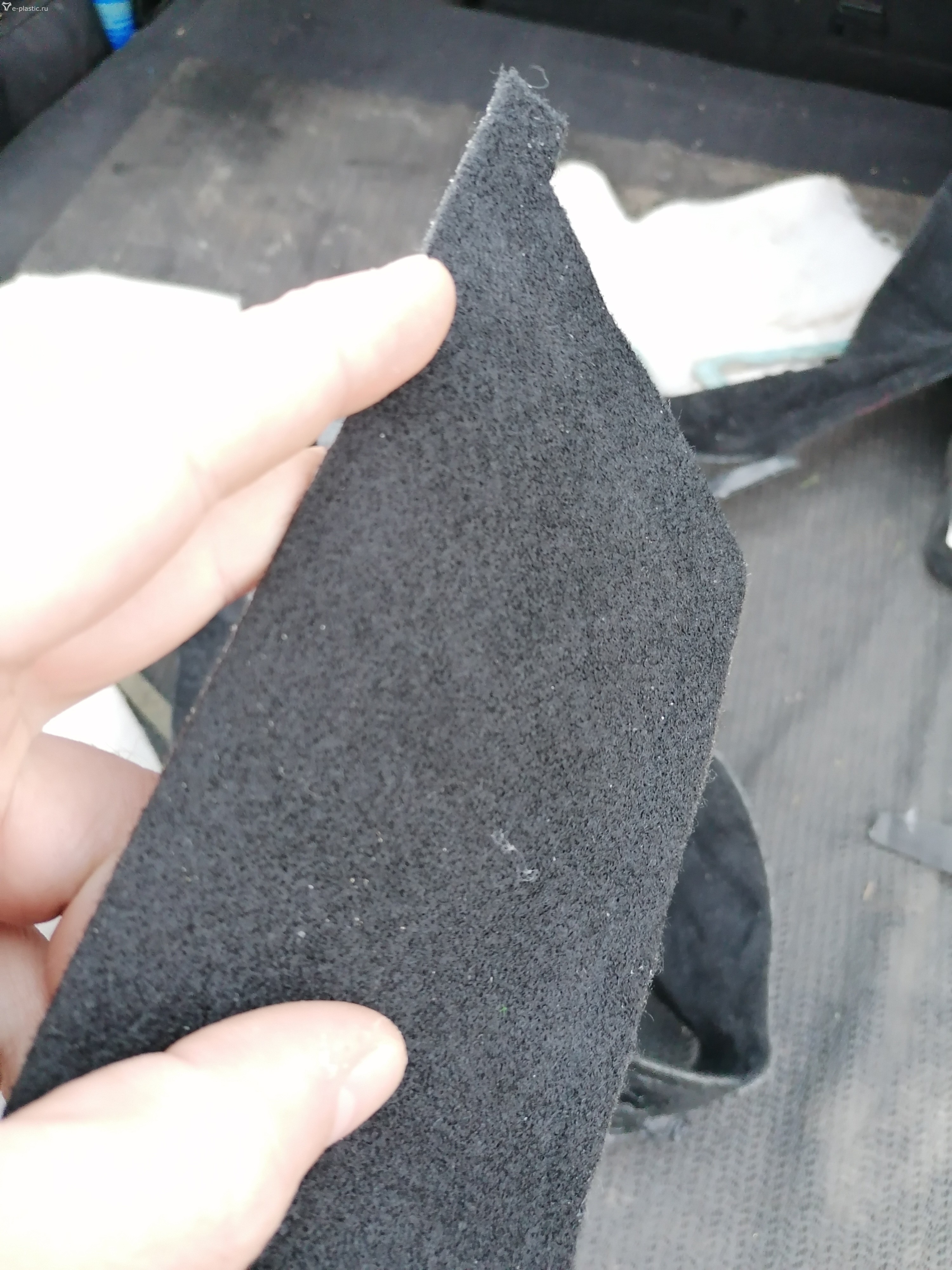

Добрый день!
Подскажите пожалуйста, куда можно сдать на переработку автомобильный ковролин? Или вообще, что можно с ним сделать?
Сразу скажу, в Иваново я его уже отправлял. Какую то часть местные переработчики заберут, это то что мягкое и то что можно разволокнить и сделать из него утеплитель и подобное. Остаётся жёсткий ковролин, который прошёл фомовку под форму пола автомобиля. По своей плотности он примерно как плотный картон, толщиной 5-10мм. Чесать его смысла нет идёт одна пыль, а пыль это брак (отходы).
Со слов ивановских переработчиков, это полиэфирное волокно.
На вашем форуме первое сообщение, ещё не разобрался как прикреплять фото и видео, позже постараюсь разместить фото.
Объём такого материала 100-130 тонн в месяц. Объём постоянный, не разовый. Это отходы производства, не полигонка.
В общей сложности в кипах около 10-12 разновидностей материала. Весь материал синтетическим, проверено огнём)))

#27 Сообщение Утилизатор40 » 21 апр 2022, 11:10
Вот такой материал.
На втором фото у материала глянцевая сторона. Это не битум!!!, это плёнка.
Если есть интерес к более детальному разговору, пишите в личку номер телефона, перезвоню и в ватсап скину более детальные фото и видео.
