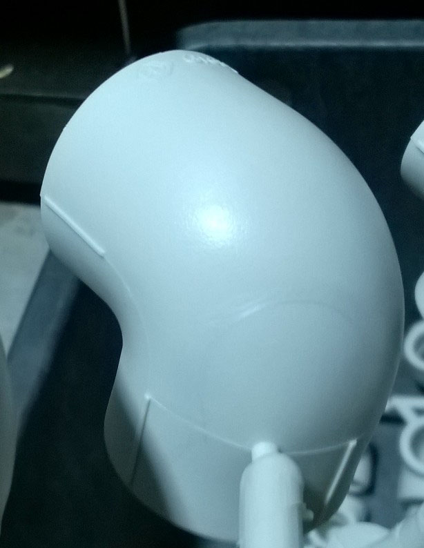

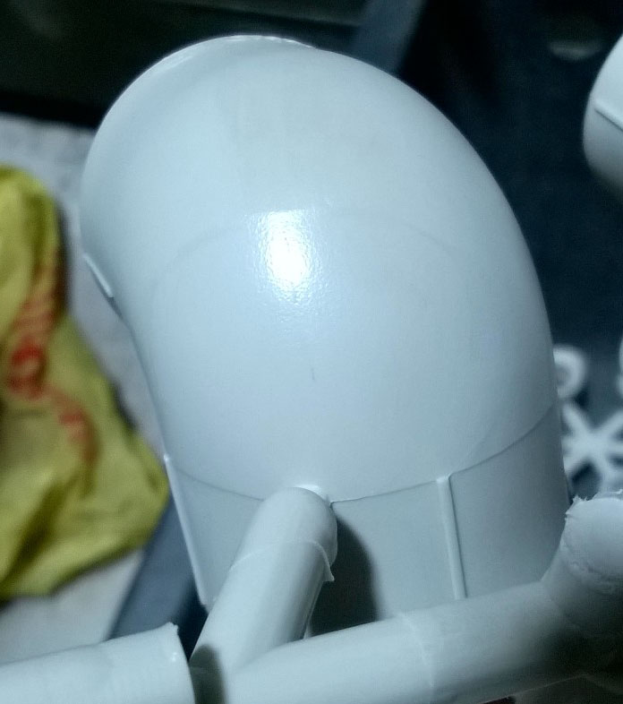

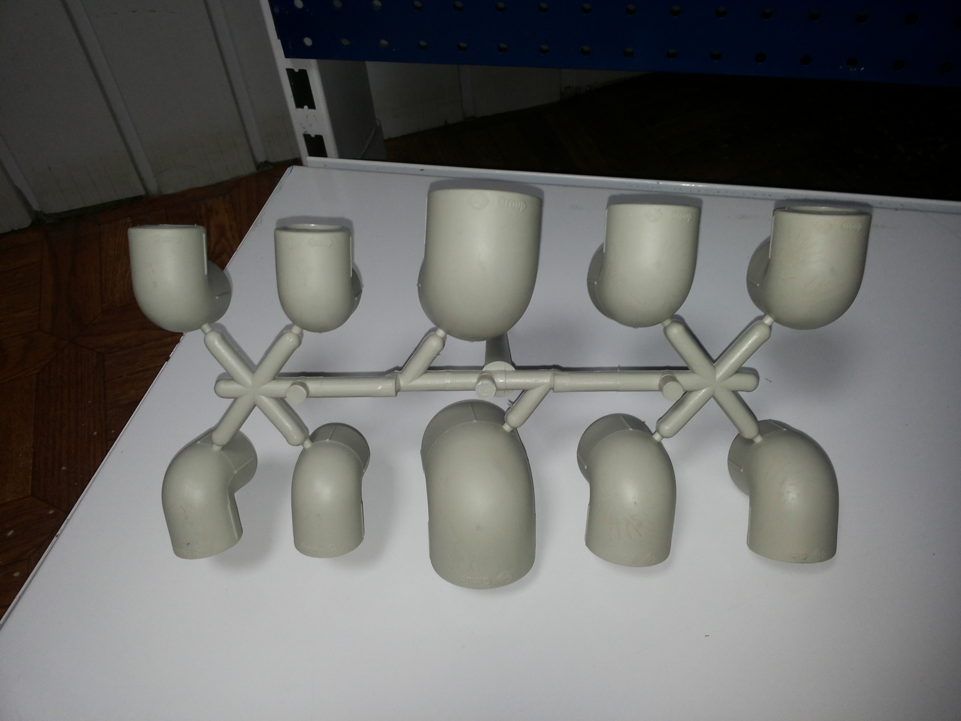

Доброго времени форумчане, подскажите что это может быть. Осваиваю новую форму, на продукции вот такой след. Уголок 90 градусов, след только на двух 32, остальные 4х20, 4 х 25 всё ок. Состав PPr62,5%+PP12,5+мел25.
Re: Непонятные следы.
#2 Сообщение cs-mb » 15 дек 2015, 16:55
MaxPan писал(а):Доброго времени форумчане, подскажите что это может быть. Осваиваю новую форму, на продукции вот такой след. Уголок 90 градусов, след только на двух 32, остальные 4х20, 4 х 25 всё ок. Состав PPr62,5%+PP12,5+мел25.
начните с температуры (термопар)

#3 Сообщение bady » 15 дек 2015, 17:02
Немного не понятно написано... у вас 6-ти местная форма или три разных формы?

По виду брака поддерживаю, но нужно знать ответ на первый мой вопрос

#5 Сообщение MaxPan » 15 дек 2015, 17:13
bady писал(а):Немного не понятно написано... у вас 6-ти местная форма или три разных формы?
Форма 8-ми местная, 4х20+2х32+4х25. Температура 15, 215, 210,205,195.

#6 Сообщение bady » 15 дек 2015, 17:19
Тогда может быть просто не отбалансирована литниковая система (если из режимов уже все перепробовали?), а по дозировке машина не на пределе?

#7 Сообщение MaxPan » 15 дек 2015, 17:29
bady писал(а):Тогда может быть просто не отбалансирована литниковая система (если из режимов уже все перепробовали?), а по дозировке машина не на пределе?
Дозировки хватает,где-то процентов 35-40 от всего объема идет, с режимами пробовал экспериментировать,пока неудачно. Я в этом деле новичок, может что-то упустил?

#8 Сообщение bady » 15 дек 2015, 18:11
на остальной поверхности материала, за темной полосой глянец есть? поверхность не матовая?

#9 Сообщение MaxPan » 15 дек 2015, 18:36
Полоса не совсем темная, это так на фото. Полоса с оттенком серебра, как граница между двумя частями. Глянец и "супер" глянец если так можно выразиться.

#10 Сообщение bady » 15 дек 2015, 20:34
1. Может быть неудачное расположение впускного литника;( сравните с другими гнездами, впуск находится в том самом месте изделия?)
2. Слишком мелкие сечения литников и питателей; (можно пробовать увеличивать сечение, но только если коректировка технол. режимов не помогает );
3. Общие рекомендации такие: Увеличивать постепенно давление и скорость впрыска, и время выдержки под давлением (только не все сразу а по очереди и смотреть есть ли эффект), дальше пробуйте поднимать температуру ( по немногу и смотрите есть ли эффект), дальше снижайте противодавление при наборе дозы; Если ничего не помогает, пробуйте давление и скорость впрыска поставить на "место" и пробуйте наоборот снижать температуру, если нет эффекта то очередь доходит до увеличения сечения литника впускного.

По фото : такое чувство что нужно регулировать давление впрыска (не хватает давления впрыска из-за чего не хватка рабочий массы при впрыске.), опишите этапы впрыска (давление, скорость, время впрыска, координаты). Возможно нужно смотреть конструтив ПФ.
По рецепту: в сантехнические фитинги которые идут в монтаж систем отопления, горячая/холодная вода под давлением нужно использовать PPR (рандом сополимер 3 тип.) добавление мела и прочих PP (блок/гама) запрещено по ГОСТУ.

Я так понимаю форма с восьмью гнёздами и разного объёма.
Очень сложно судить по фотографии, но ощущение, будто в месте где есть проблема, при заполнении материал теряет скорость и потом уже продолжает запонения оставляя визуальный след.
Сделайте проверку. Уберите давление на выдержке. Посмотрите, правильно ли выбрана точка перехода. Возможно как отметил bady ... не отбалансирована литниковая система... то есть материал заполняет сначала гнёзда с деталями 20 и 25 и льшь потом заполняет 32.
Очень хотелось бы увидеть фотографию формы и полностью литника.

#15 Сообщение MaxPan » 24 дек 2015, 22:23

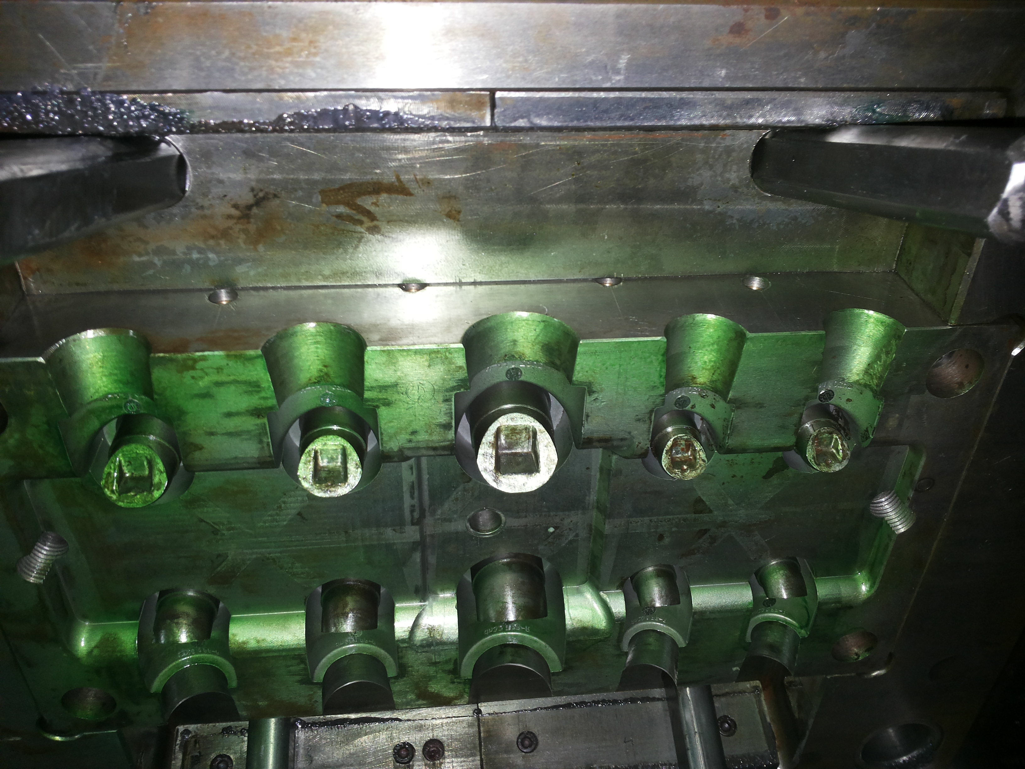

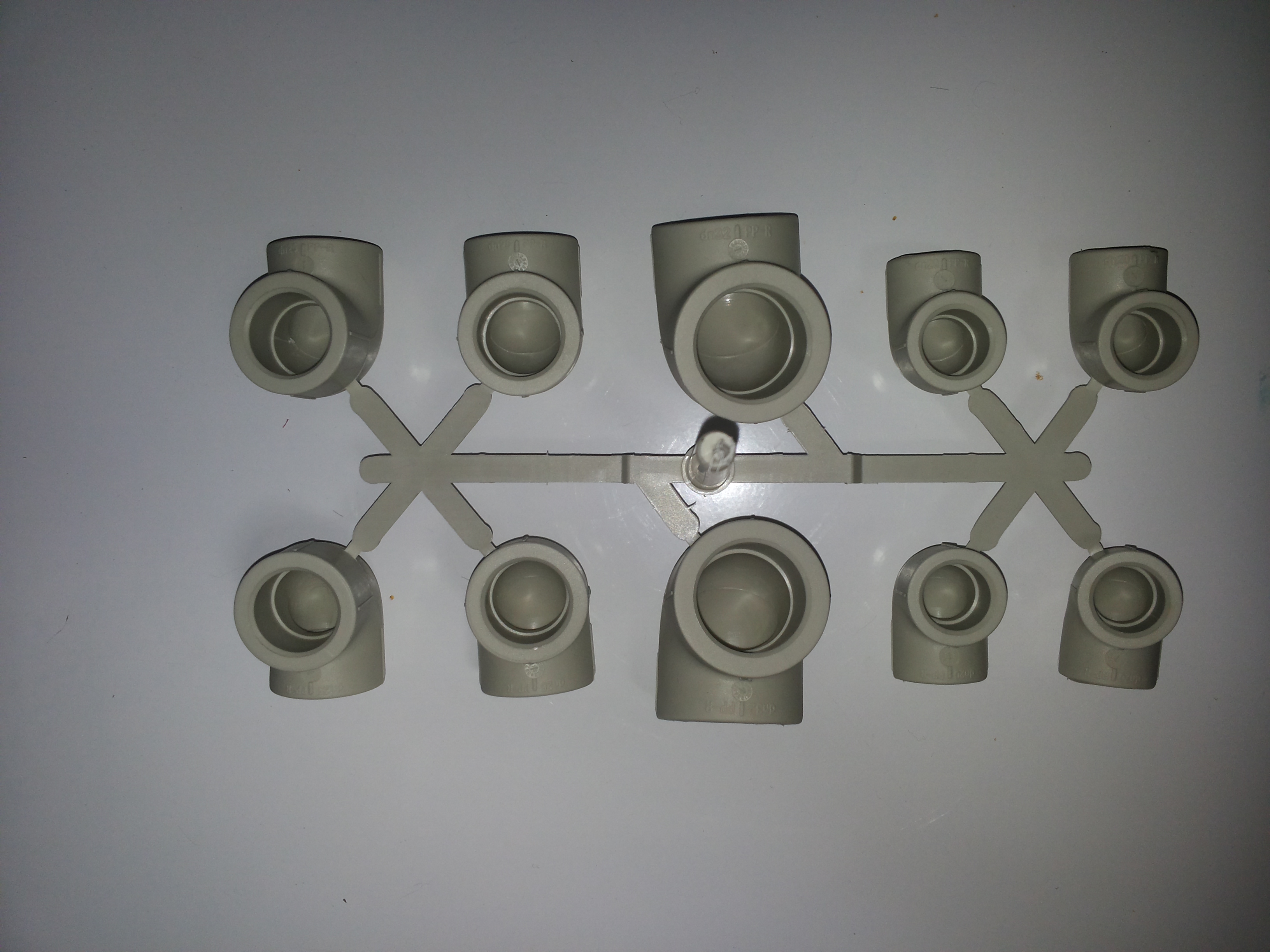

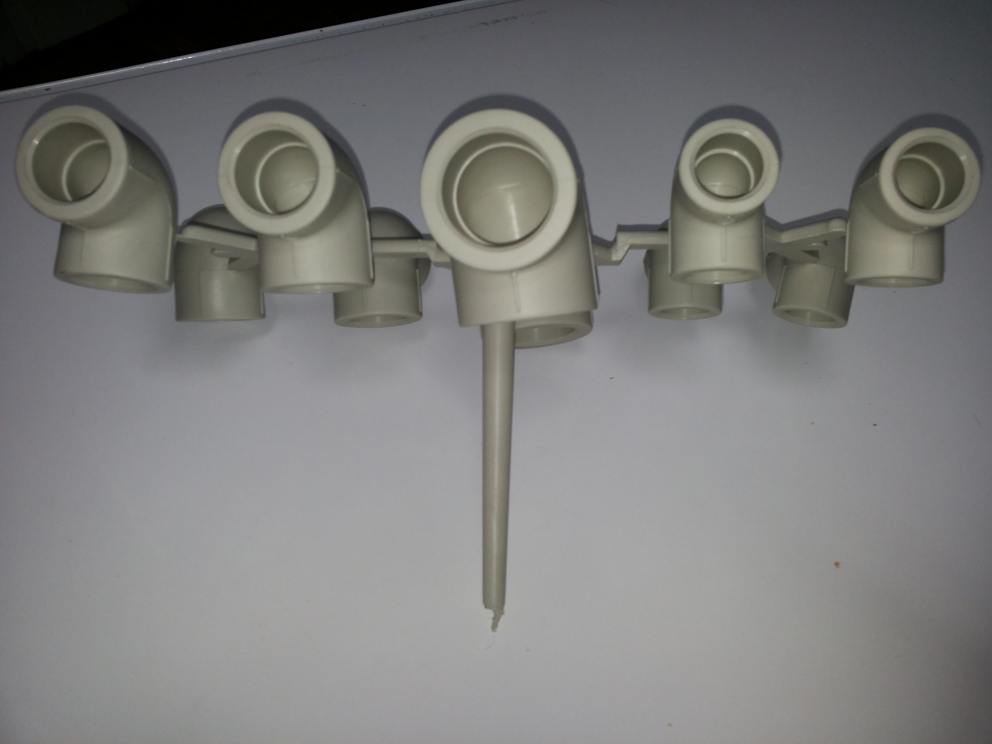

Фотографии с литником, спасибо за советы, будем пробовать. Завтра выложу фото формы.

#16 Сообщение SOUND » 25 дек 2015, 15:55
MaxPan писал(а):Фотографии с литником, спасибо за советы, будем пробовать. Завтра выложу фото формы.
MaxPan писал(а): Форма 8-ми местная, 4х20+2х32+4х25. Температура 15, 215, 210,205,195.
Я конечно может путаю по количеству гнезд)))) Но их десять...

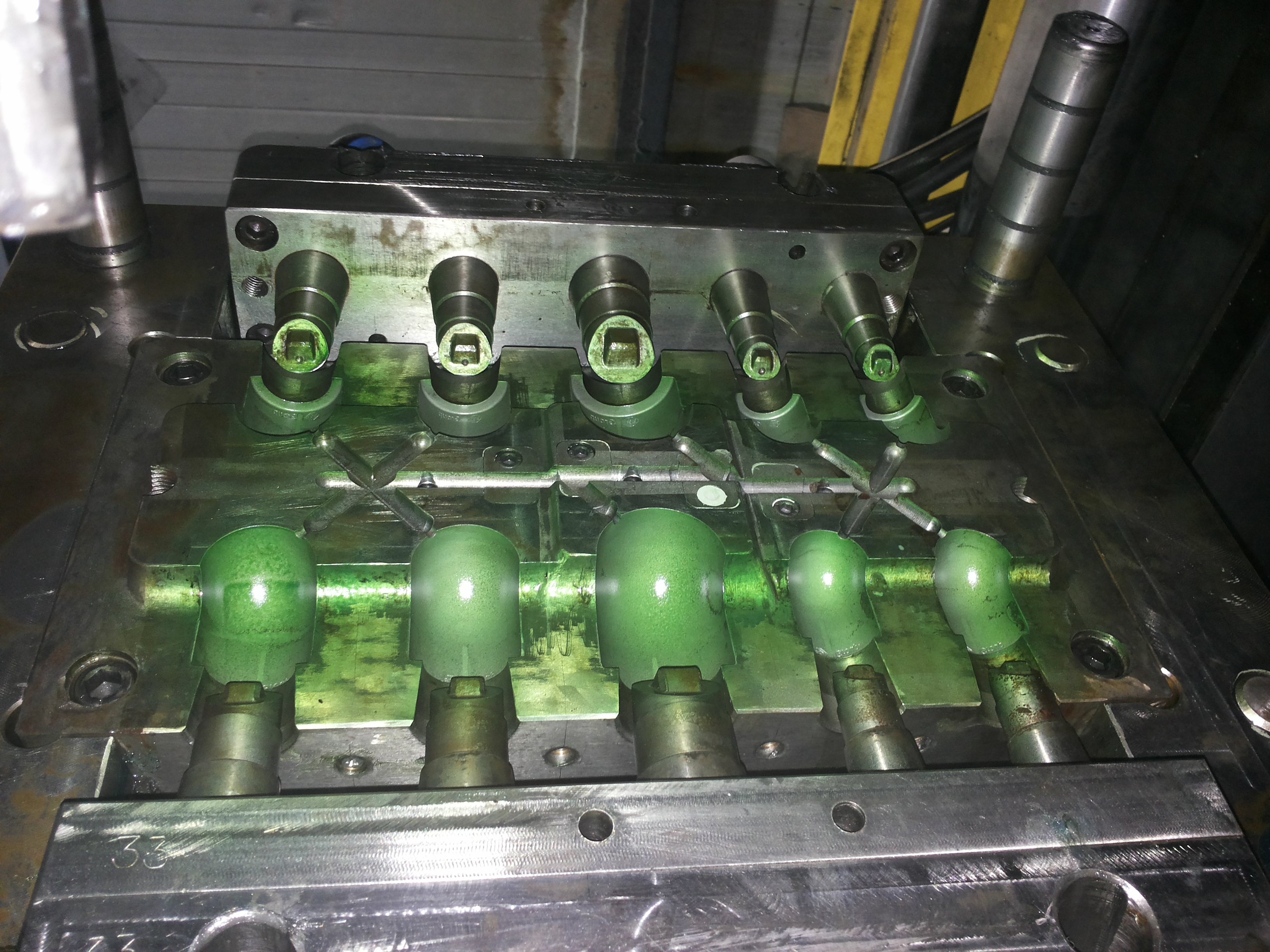

Фото формы.

#19 Сообщение denja75 » 28 дек 2015, 09:38
MaxPan, для более полной картины я бы заглушил 8 гнёзд, оставив только 2 центральных. Глушение произвести укладкой литников в литниковые каналы. В этом случае останется ли дефект?
Литниковая система не сбалансирована. Визуально - питатели деталей одинаковые. Если есть в Вашем распоряжении слесарь по пресс-формам, то возможно расширить питатель 2-х больших уголков на суммарную величину 0,5 мм. Если же есть инструментальное производство, участок и т.д., то можно рассмотреть возможность ввода литниковой части 2-х центральных гнёзд в неподвижную часть.
#20 Сообщение Maks42 » 28 дек 2015, 09:43
Неплохо было бы посмотреть заливку на 1/3 и 2/3 объема.

Судя пофотографиям формы, что вы выставили, я уверен в своём мнении о изменении скорости расплава в двух центральных отливках. Всё это подтвердится, если вы сделаете проверку с чаcтичным заполнением. Материал при заполнении попадает в центральные (32) уголки и приостаналивается, ждёт, когда материал дойдёт до вxода в 25-е и 20-е уголки и только после того как поднимется давление продолжит запонять 32-е (центральные) уголки. Если по деньгам отпадает возможность лить 32-е отдельно (в вашей форм предусмотренны заглушки нa литике), то советую вам поиграться со скоростью впрыска. Либо очень быстрый, либо очень медленный. Это самое простое.
Дальше пойдут предложения посложнее.
- Поднять температуру формы (это должно поднять время цикла).
- Поменять материал.
- Начать трогать "железо" на впуске в отливке.
