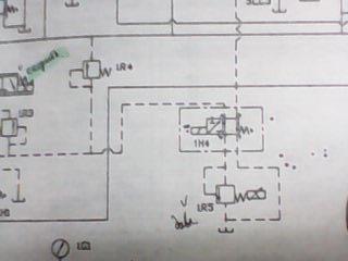

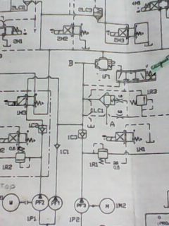

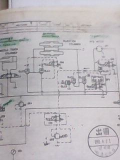

помогите пожалуйста такая у меня проблема как настроить и на какое давление дифференциальный клапан станок dong shin pro-450 вкратце опишу по гидрасхеме дифференциальный клапан стоит после (предохранительного аварийное давление настроено на 140 бар) по обозначению я понял что он в отличии от предохранительного не спускает масло(давление) на слив а по схеме масло дальше идет в систему я не пойму зачем он нужен и как его настраивать ведь давление настроино на 140 если что не так написал извините и поправьте

Без схемы и графического изображения, думаю никто ни чего кроме домыслов не скажет.

#3 Сообщение RIK_71 » 14 дек 2015, 20:05
гидра схему завтра выложу

по обозначению похож на предохранительный только после него поток опять в систему идет

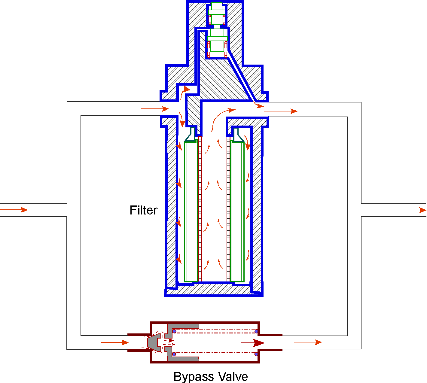

#10 Сообщение Тоха » 14 дек 2015, 20:37
Можа бай-пас клапан? :ps_ih:

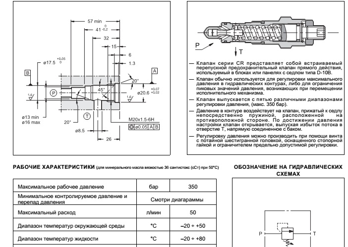

А вот вам один из каталогов по гидравлике в подарок. Там есть краткое описание принципа действия, обозначение на схеме и куча всякой полезности :-) (чтоб скачать вверху кнопочка стрелочки)

#13 Сообщение ЗЮМ » 14 дек 2015, 21:26
(ПЕРЕВОД предыдущей картинки, которая исчезла)В верхней части перепускной клапан подключен к впускному коллектору и пониженное давление во время торможения открывает клапан можно проверить, приложив руку вакуумный насос ТП впускного коллектора подключение . Применение отрицательного давления насоса и убедитесь, что клапан открывается

#14 Сообщение Тоха » 14 дек 2015, 21:33
ЗЮМ писал(а):(ПЕРЕВОД предыдущей картинки, которая исчезла)В верхней части перепускной клапан подключен к впускному коллектору и пониженное давление во время торможения открывает клапан можно проверить, приложив руку вакуумный насос ТП впускного коллектора подключение . Применение отрицательного давления насоса и убедитесь, что клапан открывается
Спасибо за перевод, решил убрать т.к. это немного не с той тематики. Такой клапан стоит на Субару Форестере (автомобиль) :smu:sche_nie:

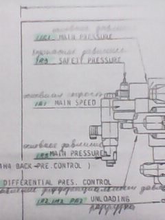

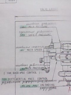

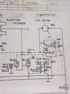

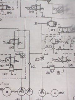

#19 Сообщение RIK_71 » 15 дек 2015, 19:26

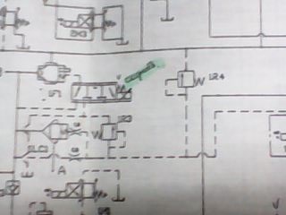

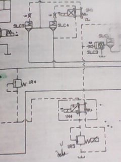

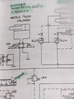

1R4- это про этот клапан я имею в виду как его настроить эсли что фото схемы еще есть

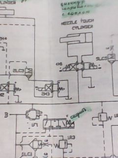

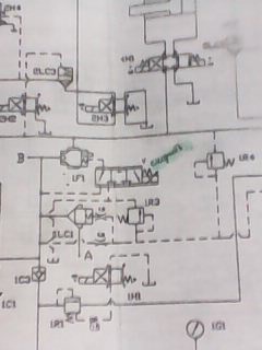

Совсем хреново видно честно :-( . Не могли бы всю схему в большем формате выложить.
Возвращаясь к первому посту мое мнение таково: Клапан по сути управляет сливом и открывает доступ(подгружает) в соседнюю магистраль. Предохранительный клапан не причем. Настраивать предохранительный дело сомнительное (часто они еще и пломбируются).
По сливному клапану не могу разобрать что за обозначение на схеме, может и аналог быть.

#21 Сообщение RIK_71 » 15 дек 2015, 20:13
здравствуйте клапан 1R4 его я имею в виду на счет качества фото у меня телефон с плохой камерой а на счет клапана почему я его деффереанциальным назвал там на одной фото есть подпись 1R4-DIFFERENCIAL PRES CONTROL

#23 Сообщение ЗЮМ » 15 дек 2015, 20:35
Определение слову редуктор и дифференциал можно посмотреть в интернете. Насколько я вижу ,если разглядел символику, ни 1R3 ни 1R4 не настраиваются! а находятся под контролем и управлением пропорциональника. Так в чем тогда вопрос? Вернее они не под управлением пропорциональника а находятся в одной линии управления основным клапаном давления в системе. Если на пружинах нет стрелки наклонной то они не настраиваются. Либо не корректная схема. Что касается 1R4 то его установка похожа на компенсацию по давлению , и его обязанность следить за перепадом давления на входе в регулятор скорости и на выходе из него. Для стабилизации и предотвращения рывков и скачков при изменении нагрузки рабочих органов. Точно не уверен но с такими разборками сталкивались. Попросил бы улучшить качество файлов для продолжения работы со схемой. И если вы знаете его местоположение на блоке, вопрос есть ли на нем регулировочный винт. обычно функция о которой я предположил закладывается в силе пружины и площадях рабочего органа -золотника.

Ст 117 каталога. Обычный предохранительный клапан. Если верить схеме у вас он не регулируемый.
Можно поинтересоваться что вас побудило то предохранительные крутить? :-)

ЗЮМ писал(а):Определение слову редуктор и дифференциал можно посмотреть в интернете. Насколько я вижу ,если разглядел символику, ни 1R3 ни 1R4 не настраиваются! а находятся под контролем и управлением пропорциональника. Так в чем тогда вопрос? Вернее они не под управлением пропорциональника а находятся в одной линии управления основным клапаном давления в системе. Если на пружинах нет стрелки наклонной то они не настраиваются. Либо не корректная схема. Что касается 1R4 то его установка похожа на компенсацию по давлению , и его обязанность следить за перепадом давления на входе в регулятор скорости и на выходе из него. Для стабилизации и предотвращения рывков и скачков при изменении нагрузки рабочих органов. Точно не уверен но с такими разборками сталкивались. Попросил бы улучшить качество файлов для продолжения работы со схемой. И если вы знаете его местоположение на блоке, вопрос есть ли на нем регулировочный винт. обычно функция о которой я предположил закладывается в силе пружины и площадях рабочего органа -золотника.
Почему я высказал такую версию?.Потому что с похожей завязкой мы столкнулись на японском ТПА USB . Только там компенсатор ( допустим) компенсатор 1R4 стоял на слив в бак. И его задача была стабилизировать поток по скорости. И он такой не хороший из за износа зависал приклинивал то в открытом состоянии и машина еле ползала . То в закрытом и летала как ураган. При этом пропорциональный клапан по давлению и регулятор расхода по скорости работали нормально. ПОЧЕМУ встал вопрос в его регулировке???

#27 Сообщение Мулланур » 15 дек 2015, 21:13
ЗЮМ писал(а):... Что касается 1R4 то его установка похожа на компенсацию по давлению , и его обязанность следить за перепадом давления на входе в регулятор скорости и на выходе из него. Для стабилизации и предотвращения рывков и скачков при изменении нагрузки рабочих органов...
Соглашусь с ЗЮМом что 1R4 управляет 1R5.
1R4 нужен чтобы следит за давлением в системе после пропорционального регулятора скорости.

#28 Сообщение RIK_71 » 15 дек 2015, 21:19
предохранительный не крутил а на 1R4 точно регулировка есть а на схеме нету для меня самого это непонятно а чего его крутить начал сейчас обьястню наладчик на станке какое-бы давление не задавал например 100 по манометру оно выше 50 не подымалась нажимаем принудительно на 1H4 давление 140 предохранительный значит работает там остался один этот клапан 1R4 я где-то слышал или в интернете якобы дифференциальный контролирует разницу давления мол если в магистрали падает давление он подымает его что-то там из основной системы на схеме вроде как раз он после аварийного(предохранительного тот на 140 настроен ) и не на слив идет а в магистраль решил его подкрутить думал может он не настроен завернул до конца давление при работе только до 100 поднялось вывернул вообще начало давление показывать по манометру сколько надо (сколько в настройках поставил) вот я и не знаю как этот клапан вообще должен быть настроен и для чего он и как его оставить завернутым (задаешь давление 140 на манометре 100) или вывернутым зато сколько давление задал столько и показывает

#29 Сообщение RIK_71 » 15 дек 2015, 21:23
Я ЭТО И ХОЧУ КАК ЕГО НАСТРОИТЬ ИЗВИНИТЕ ЗАБЫЛ СКАЗАТЬ ОРГАНЫ ИНОГДА И ПРАВДА РЫВКАМИ ХОДЯТ НАПРИМЕР СМЫКАНИЕ ПОКРУТИШЬ ЭТОТ КЛАПАН 1R4 НОРМАЛЬНО ВСЕ СТАНОВИТСЯ

#30 Сообщение ЗЮМ » 15 дек 2015, 21:39
Вот вот, одна светлая голова в гидравлике с этой хренью уже месяц мучается на Сандретте ( извин. если не так назвал). Приедет покрутит вроде работает, через некоторое время начинает дрыгаться. Так и с японкой решили заменить аппаратуру так как сильно изношена. Выставили счет в 300 000 рублей. до скачка ЕВРО. За что и не любим мы этих наворотов. Вроде причина вот она. А сделать не выходит( записки пессимиста)
