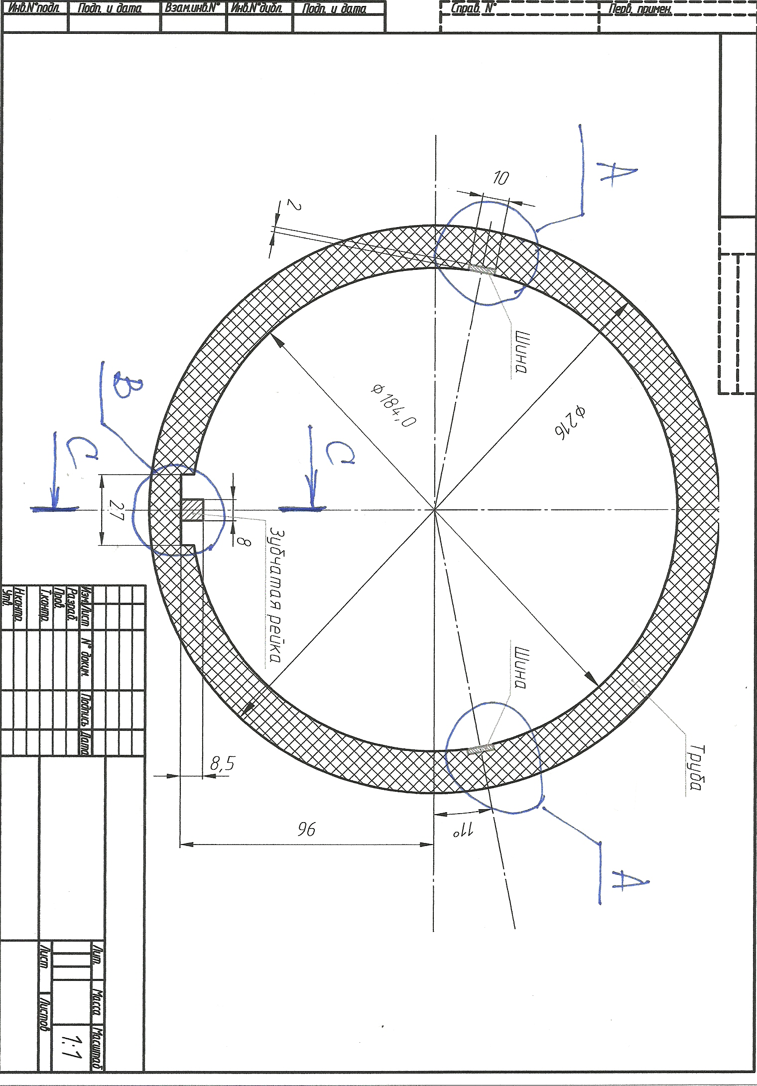

Уважаемые эксперты, мне нужна ваша помощь и советы при поиске решения производства трубы.
Сложность состоит в необходимости крепления по внутренней поверхности трубы токопроводящих шин и зубчатой рейки (схемы трубы прилагаю).
Материал трубы - ПНД, шин - медь, зубчатой рейки - алюминий. Шины токопроводящие.
Необходимо изготовить техническую трубу - инженерную. Дополнительного давления воды, газа или жидкостей в трубе нет.
Укладывается в бетонный короб, как теплосеть. Т.е. дополнительное наружное давление на трубу также отсутствует. Диапазон температур - от -50 до +50 градусов.
Наружный диаметр свободный 200-216мм. Внутренний точный 184 мм. Длина трубы от 12 до 120 м. При длине 120м хотелось бы транспортировать в катушке. Требуется эластичность трубы - радиусом 1,5 м.
Буду благодарен за любые советы и мысли или покажите пальцем на изготовителя. Если есть вопросы - задавайте.

Предварительно, самым простым решением, вижу:
1) производство и нарезка труб Ф200мм на участки мерной длинны, например, по 12 метров как указано в запросе, с внутренними пазами;
2) заправка в тело трубы шин и рейки,
При этом, адгезии, между названными элементами, скорее всего не будет т.е. они будут подвижными относительно друг друга.

Sergpolimer, а как можно изготовить такую трубу с пазами? Может быть знаете кто может это сделать? Мы готовы рассмотреть такой Вариант.
Заправлять наверное лучше с усилием внутрь трубы? Что-то типа лебедка с крючком для зацепа? Материал трубы не посоветуете?

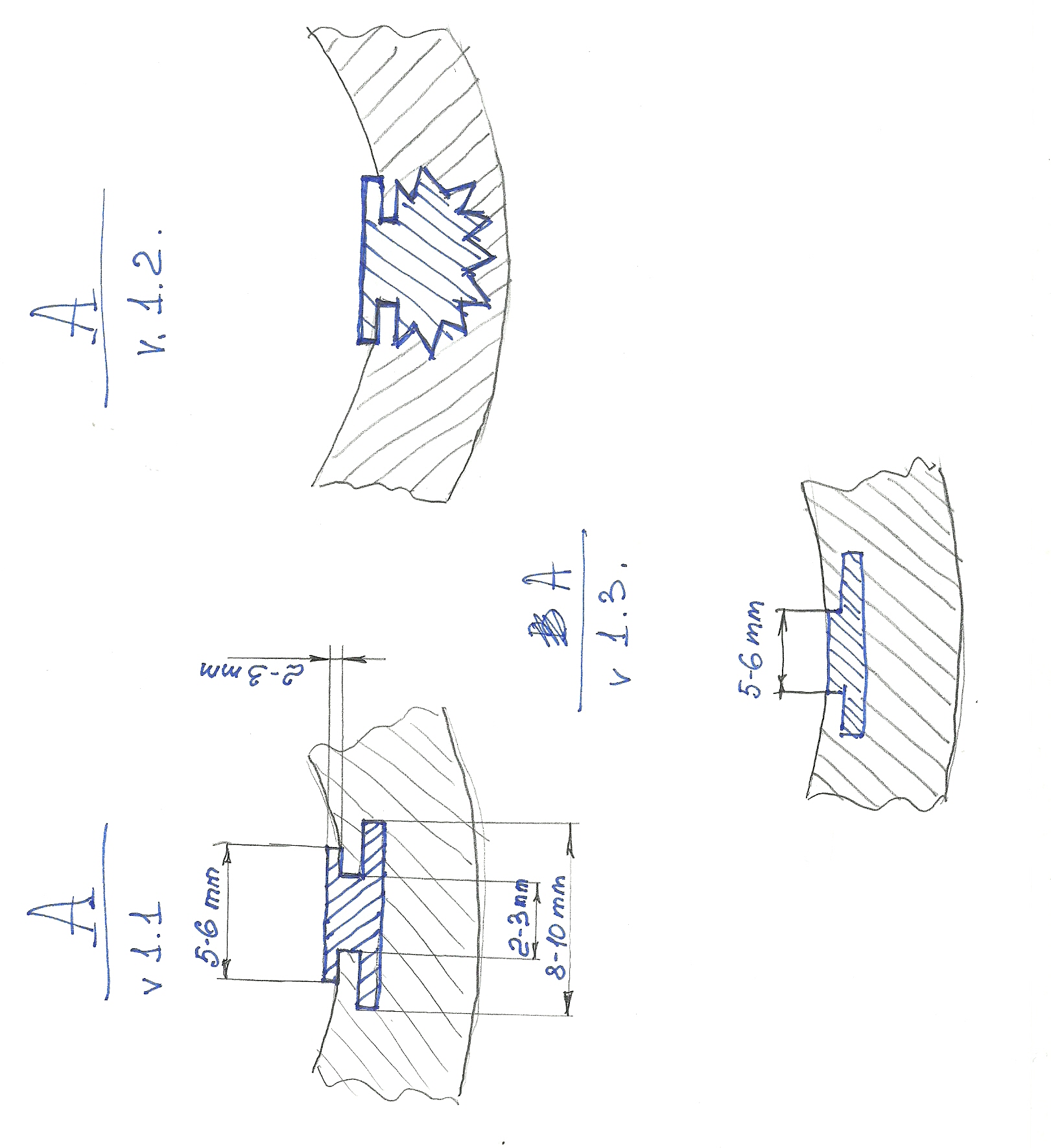

- как можно изготовить: экструзией.Serg77 писал(а):Sergpolimer, а как можно изготовить такую трубу с пазами? Может быть знаете кто может это сделать? Мы готовы рассмотреть такой Вариант.
На 12 метровую длину труб потребуется как минимум новый инструмент (дорн + матрица), при этом, дорн скорее, должен быть немножко хитрым,
- ПНД материал желательно брать с не высоким ПТР, чтобы исключить излишнюю деформацию сформированных, внутренних пазов;
- кто сможет сделать: производители труб, если их заинтересует Ваш заказ
- кто делает: ни разу не встречался с подобным готовым продуктом
- заправлять с усилием: на "холодную" не позволит сила трения, даже на трубе-полуфабрикате длиной 12 метров

Если шина токопроводящая – крепить только в тело ("мясо") трубы, без вывода крепежных элементов на наружную поверхность,
+ предварительно обдумать:
- как /или каким образом стыковаться трубы друг с другом,
- как при этом соединять шины + рейку,
- как и чем закрыть место стыка и т.д

Отвечаю: Sergpolimer, что значит дорн должен быть немножко хитрым? что вы имеете ввиду?
А как можно снизить силу трения при вставке наших конструктивных элементов?
Насколько я знаю ПНД трубы стыкуются сваркой.
Со стыковкой шин и рейки конечно не так просто - скорее всего потребуется соединительный переходник из полиэтилена.
Вариант 1. Шины и реки будут выступать за края трубы и крепиться за пределами трубы между собой. Т.к. Сечение шины двутавр - можно сделать переходник на шину и рейку, который будет их крепить. Сверху будет одеваться кожух из трубы большего диаметра, которую потом сваривают внахлест на нашу трубу с двух сторон.
Вариант 2. Разработать переходник, который будет из трубы-полуфабриката. в него заводить концы шины и рейки. Болтаться они не будут, т.к. имеют форму двутавра. Шов между трубами и переходником сваривается.
P.S. Есть мысль заменить зубчатую рейку из алюминия на полимер...Не знаю есть ли в природе токопроводящие полимеры.. Поделитесь знаниями? Это позволило бы придать конструкции большую эластичность.
Подскажите мне правильное направление для изготовления трубы...по Вашему мнению? Готов услышать критику на все описанное выше.

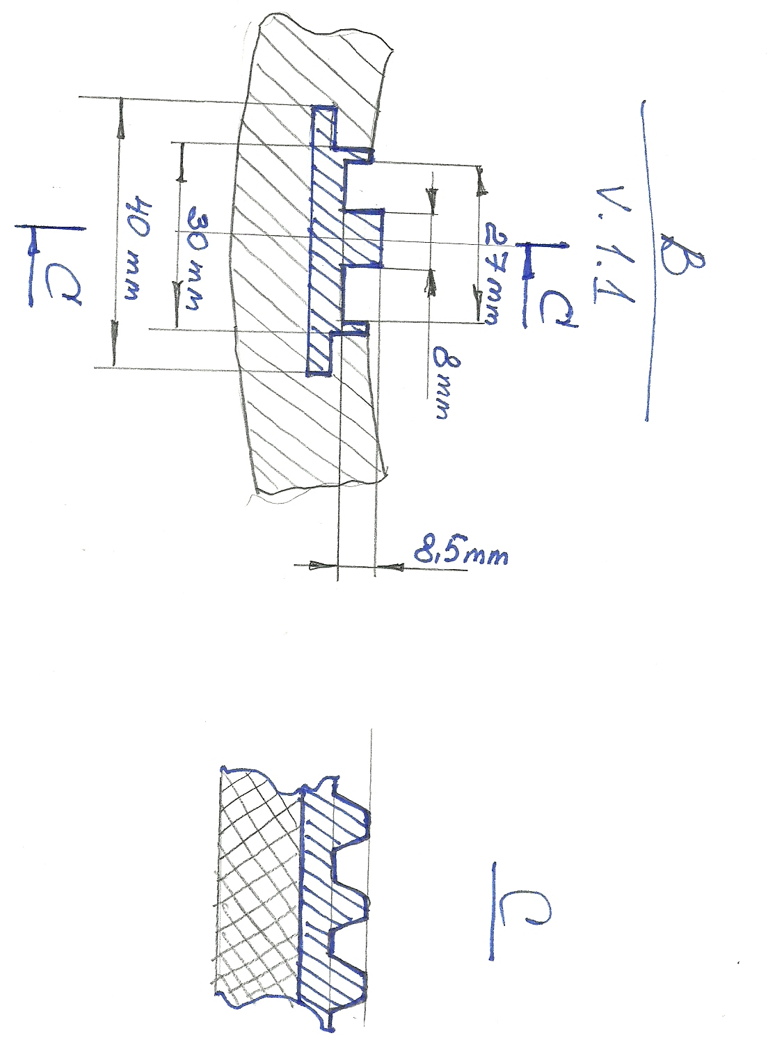

Смазать силиконовым маслом.Serg77 писал(а):А как можно снизить силу трения при вставке наших конструктивных элементов?
Необходимо учесть, что длина трубы будет играть в зависимости от температуры, что может привести к повреждению жесткой начинки.Serg77 писал(а):Насколько я знаю ПНД трубы стыкуются сваркой.
Посмотрите что-то типа http://www.l-compaund.ru/gallery/epk-ns.pdf на основе электропроводящей сажи или графита.Serg77 писал(а):Есть мысль заменить зубчатую рейку из алюминия на полимер...Не знаю есть ли в природе токопроводящие полимеры.. Поделитесь знаниями? Это позволило бы придать конструкции большую эластичность.

ниже кратко продолжу простой путь, изложенный ранее:
- нахожу исполнителя, который готов изготовить необходимую мне трубу,
- разрабатываю КД и заказываю необходимую оснастку (дорн, матрицу и др.)
- при производстве трубы с пазами ее внутреннюю поверхность коронирую,
- наношу в пазы клей-расплав и заправляю в них рейку и шины,
- выполняю клеевое соединение, например вихревыми токами и усиливаю дополнительным, промежуточным крепежом,
- рейки и шины соединяем между собой накладными пластинами, а место стыка - закрываем термоусаживаемой муфтой.
Результат - труба с неразъёмно установленными элементами, которую быстро и просто монтирует в лотках один человек.

Уважаемый Serg77 ,извиняюсь и сразу предупреждаю что я балбес и серьезно мои бредни не надо рассматривать .
Мне видется что трубу надо делать не только с пазами ,но и сразу затаскивая в дорн цветмет ( как делают проводку ) ,но вроде трубы делают с пробкой в нутри трубы ( я не знаю точно ,может не все) и мне показалалось что некоторые шинки выступают за внутренний диаметр - тоесть с пробкой делать наверное не получится ( повторюсь я не знаю) .И головка в этом случае нужна будет угловая . Вобщем если кто и стелает такую головку ,то стоить она вероятно будет очень не хило и возможно не успеет себя окупить ,если такой трубы нужно немного .
А если ... двухтавровость шин использовать как шпонку ..,возможно с замочком из части трубы или листа ... Тоесть если предположим мы распилим трубу на три части ( вдоль),расфрезеруем ( может с замочком) для вставки двухтавра ,вставляем шины и собираем трубу из этих трех частей ( замочки ,защелки не обеспечат герметичности) ,собранную трубу вставляем в термо уважемаемую трубу и двигаем в термо туннель .Не обязательно наверное пилить трубу на три части вдоль ...возможно для этой цели подойдет плоскощелевой погонаж ( наверное опять с спроектированной для этого фильерой чтоб не фрезеровать ,а иметь готовую треть будущей трубы из чего нить мягкого что можно легко согнуть ???или может прокатить как то ,чтоб плоский лист стал полукруглым .Торцы наружних труб придется варить встык и проблеммой будет только пропихивание бухты шины в нутрь обсадной ,наружней трубы . Может хоть немного понятно получилось . Насколько глупа такая мысля ? Уважаемые выскажитесь пожалуйста !

Должно же быть какое то решение у задачи ! ( я просто очень сомневаюсь что в пазы в трубе удастся затащить шины и гребенку ) .
А если трубу сворачивать из одного сплошного листа в котором профрезеровоно ( или изготорленно на такой фильере) три ласточкиных хвоста .У гребенки и питаюших трамвайчик шин сделать половину ласточкино хвоста а вторую половину хвоста из полимера .Укладываем цветмет ( не затаскиваем) вставляем полимерный хвост ( не затаскиваем) ,изгибаем и шина зажимается на внутреннем радиусе .
Тоже не реально и глупо?

сделать можно.
не цельной как хочет тс а из фрагментов, которые потом сконфигурировать и скрепить между собой

Предполагаю, что можно сделать как из мерных отрезков длиной по 10-12 метров удобных для транспортировки,
так и длинномерными, намотанными участками с размоткой из бухты.
Проще, быстрее и на предварительном этапе дешевле – из мерных участков.
Если позволят финансы – можно рассматривать длинномерную намотку, но уже значительно дороже

я уже указывал на то, что при текущей постановке тз:Sergpolimer писал(а):можно сделать как из мерных отрезков длиной по 10-12 метров удобных для транспортировки,
- нельзя изгибать без повреждения токопроводящих шин (вариант из спиралей а не пластин может решить) и зубчатой рейки
- при изгибе будет меняться шаг на зубчатой рейке, что приведёт к застреванию (или повреждению рейки) при перемещении внутри трубы механизма

Трамвайчик ведь не настолько жёстко вписан в размер трубы ( наверняка к зубчатой рейке трамвай прижимают подпружиненные усы которые упираются в шины) + ширина гребенки не большая - может и не застрять .

А если сделать трубу типа http://www.tk.perm.ru/anaconda/, токопроводящий материал в средний слой. И бухту изготовить проще.

Уважаемые эксперты, спасибо Вам за ответы.
Позволю себе прокомментировать и подкорректировать наши мысли.
Sergpolimer, я обращался к отечественным производителям ПНД-трубы и оснастки для экструдеров – у всех интерес к километражу изготавливаемой продукции. А я мне пока нужно убедиться в том, что технология рабочая и подготовиться к производству. Может быть кто-то из присутствующих здесь подскажет конструктора оснастки и опытное производство на котором можно проверить данные предложения? Естественно я нормальный и понимаю что это не бесплатно. А силиконовое масло поможет при затаскивании рейки при длине 12 метров? Или это не настолько панацея от трения?
Коронирование – это изоляция шины от основной трубы? Необходимо положить в паз токонепроводящую какую-то прокладку? Вы считаете, что при изготовлении трубы паз должен быть П-образным? А не в форме ласточкин хвост?
Леха – спасибо за высказанные мысли. Шины и рейка действительно выступают за края внутреннего диаметра. Развивая вашу мысль хочу поинтересоваться – как лучше изготовить пластины для сборной трубы?
Во-первых – как лучше изготовить пластины – экструзией сразу необходимой радиусности? или нагревом и раскаткой листа?
Во-вторых – что вы думаете насчет стыков? Можно как предложил уважаемый *леха* использовать металлические шины/рейку в качестве шпонки, а можно сделать пластину уже с шиной/рейкой заданного размера и потом варить трубу из 3х частей на всю длину? Есть же желание гибкости трубы…шов не выдержит? Как вы думаете?)
cs-mb – извините, но спираль как геометрическия форма шин не подходит…т.к. токосъемники действительно подпружинены и они очень быстро придут в негодность. Если мы говорим о том чтобы изготовить трубу наматывая полиэтилен спирально…то я если честно об этом методе производства ничего не знаю. Если у вас есть такой опыт – а есть ли возможность изготовить ленту для намотки по спирали с пазом? Есть ли возможность изготовить такую трубу из ПНД? Возможно это решит проблему изготовления самой трубы. Дальше будем думать про шины и рейку.
При этом сразу оговорюсь – если мы будем наматывать полимер на матрицу – шины ведь можно сделать в форме обыкновенной медной пластины и обмазать ее клеящим веществом…смолой например. А рейка нужна на вертикальных участках трубопровода…на горизонтали – просто паз для колеса.
Отсюда вопрос – можно ли сделать на ленте (которую мы будем наматывать) пазы повторяющиеся через расстояние = внутреннему диаметру, для того чтобы когда мы намотаем ленту получилась труба с пазом? Думаю, что при этом необходимо будет делать паз расположенный не перпендикулярно краю (длинному торцу) ленты, а с небольшим углом = углу намотки ленты в трубу. Пластины мы просто обматываем лентой и они приклеиваются к трубе. Возможен только один минус – при изгибе пластины отвалятся к чертям…что думаете, уважаемые?

Может ошибаюсь,как обычно ,но толщина зубчатой рейки больше чем толщина стенки трубы ( понятно что она выступает за внутренней диаметр ,но и ширина её основания 4 сантима + оно прямое,а не в форме окружности) - от трубы почти не останется ни чего ... А нельзя шины и рейку просто прикрутить к трубе ,а шляпки заизолировать ?

Леха - все дело в том, что длина трубы 12 метров. Как к ней присверлить? Надо попасть в шину/рейку - не испортив ее и при этом еще и закрепить жестко. Опять же остается проблема - допустим закрепим...соединение не будет мешать внутри трубы? если будет - уже не исправишь. А мешать скорее всего будет...например часть резьбовой части винта...подумаю, может попробую. куплю трубу и попробую собрать.
Не нашел отрицательнх/положительных отзывов по поводу ленты с пазом...? Можно сделать ленту с пазом под углом=углу намотки самой ленты на матрицу?

На мой взгляд, согласно представленного эскиза, изделие не технологично, и в первую очередь требует разработки новой конструкции,
потому как труба круглого сечения не удачно сочетается с плоскими основаниями шин и рейки. В такой конструкции всегда подразумевается наличие зазора между плоским основанием шин (или рейки) с радиусной поверхностью круглой трубы.
Для этого предлагаю два варианта:
1) заменить круглой сечение трубы на квадратное или прямоугольное, потому как в условиях с малой площадью сопрягаемых поверхностей сложно добиться хороших результатов.
2) или обратный, т.е. плоские основания шин и рейки сделать радиусными для увеличения пятна контакта элементов между собой.
Наверняка проще первый вариант, потому что самой трубы еще пока нет, а вот шины и рейки скорее всего есть.
Просто прикрутить элементы к трубе, как было озвучено выше, не рекомендуется, потому что температура элементов, находясь под напряжением может легко и быстро увеличиться. Этот фактор запросто ослабит крепеж в теле трубы ПНД.
Отсюда прогнозируем результат:
Конструкция с элементами просто развалится. Шины под действием силы тяжести скатятся (сползут) под собственным весом во внутреннюю полость трубы. Но это еще не все.
Вторая часть засады заключается в том, что шины находятся под напряжением, поэтому короткого замыкания не избежать.

Повторюсь не надо меня слушать - крепить винтами в шину если и можно то всё равно нужны компесаторы ( Максим как обычно прав - посмотрите на провод между столбов ,как натянут в мороз и насколько провисает в жару) . Но как сделать компенсатор на гребенке ?
А если шины и гребека сечением двухтавр ,берем два брсука из пэ ( не важно пока сечение ) пропиливаем на циркулярке или фрезерном ( не важно ) пазы под двухтавр ...вставляем двухтавр в пазы двух брусков ,скручиваем саморезами бруски и ниже пропила и выше ( через шину) ,длинна брусков не имеет значения ( лишь бы пазы пропиливать удобно было) и разумеется по длинне бруски располагаем с разбежкой швов ( для прочности ) .Берем "шайбу" из пэ ( не знаю как обозвать ,обруч может) в котором три паза под сделанные нами бруски ,вставляем бруски и крепким их саморезами через обруч ...насколько часто должны стоять обручи не знаю ,но может получится почти устойчивая конструкция ..наверное .Эту конструкцию или закидываем в трубу чуть большего внутреннего диаметра чем наружной диаметр обруча или распилив трубу на две половинки прикручиваем но очереди обе половинки к обручам . Сам понимаю что тоже вроде дурость ...и под бруски нужна фильера и форма под обруч .Проще уж то с чего начинали ( только сменный дорн на существующую линию и затаскивать шины в пазы) . Сергей извините меня пожалуйста ,так как от меня вреда больше чем пользы и наверное мне лучше не писать ,но подумайте пожалуйста нат самим принципом ...( понятно ,что трамвайчик наверное уже готов ) возможно лучший вариант это размещение всех нужных шин и реек на одной детали ]) ,которая просто ложится в трубу( тоесть трамвайчик должен функционировать и вне трубы на этой детали ,а от трубы только отталкиваться подпружиниными колесиками - чтоб не теряется о трубу.

Почему то мне нравится такая примерно форма детали {) для движения трамвайчика ,на которой расположенны все шины и рейки . Деталь сборная ( из трёх частей ?) ,между деталей вставляются шины и рейки ,материал деталей возможно пвх ( можно нанести клей при сборке и заказать нужную пластичность ? + дешевле ) ,можно сэкономить на шинах ( если сечение шин не имеет значения). Собирая детали с разбежкой швов получится нужная длинна ,а не куски по 12 метров например+ конструкция будет надежней чем с шайбами, когда три элемента по отдельности ( возможно надежность крепления трамвайчика должно быть сделано как на американских горках) .Интернет говорит о температуре эксплуатации кабелей в пвх изоляции как от минус 15 так и от минус 50 *С ( наверное из за пластификатора в изоляции? ) . Тоесть я все равно не понял должна шина при сборке быть намертво зафиксированна ,для эксплуатации при указанных температурах ,но повороты всё равно зафиксируют шины . Размещая эту деталь в трубе можно сэкономить на толщине стенке трубы . Извините ,очень надеюсь что не наврежу своими глупостями .
