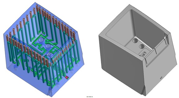

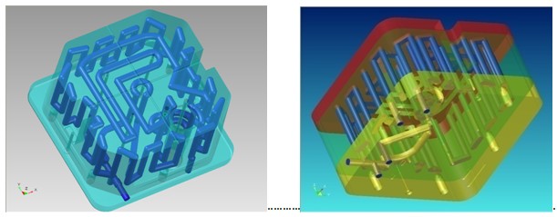

За счёт очень точного расположения охлаждающих каналов в максимально возможном приближении к формообразующей поверхности, и размещения термостабилизирующих элементов в зонах с такой необходимостью достигаются оптимальные термические характеристики пресс-формы.
Для этого компания gwk на своём экспериментальном производстве разрабатывает активные вставки в пресс-формы, производит их здесь же, в вакуумных печах. И здесь же, на литьевых машинах тестируются готовые пресс-формы, разумеется, с применением термостатирующих устройств gwk.
Если конструкция позволяет, то посредством активной вставки gwk могут быть модернизированы и уже готовые, работающие пресс-формы.

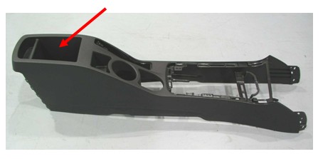

Вот пример оптимизации пресс-формы для производства элемента салона автомобиля.
План производства составлял 250.000 шт. в год.
В результате оптимизации время охлаждения сократилось прибл. на 14%
Экономия времени составило 694 часа в год.
Суммарная стоимость оптимизации: 17800 евро.
В первый год работы, с учётом периода возврата инвестиций (5 месяцев), выгода от оптимизации составила 23.867 евро в год.
По истечении срока окупаемости выгода достигла 41.667 евро в год.
Определённо, оно того стоило.
