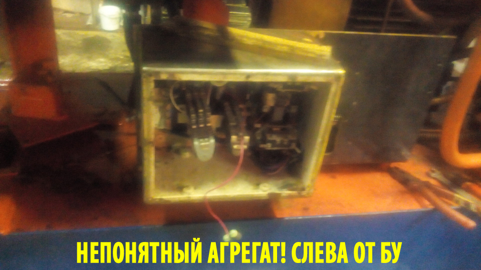

Доброго времени суток друзья. Обращусь за советом. Сразу к делу.
Купили ДЕ3330Ф1. Летом подключили, попустили, все работало четко, но через 10 минут (как выяснилось из-за отсутствия 0 в питании сети) спалили шкаф. Вот на днях только привезли, подключили и понеслась (что касается шкафа все супер):
1. Не правильно подключили двигатель и крутили 5 сек в обратную сторону.
2. Закрутили в нужную сторону, и выяснялось что работает только узел запирания, т.е. плиты чуть "дыша" движутся на смыкание и размыкание (немножко дергается подвод сопла). Больше ничего не срабатывает (Магниты срабатывают как нужно).
3. Позли в схему гидрооборудования и поняли, что гидравлика у нас "эксклюзивная". Описываю:

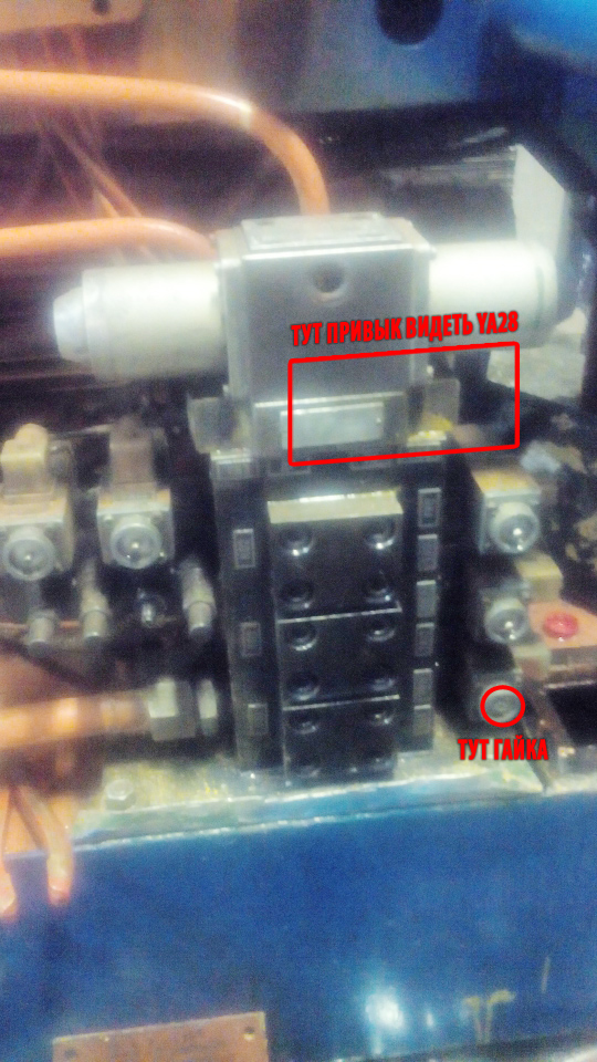

3.1. НЕТ YA28. Рисую (не фоткал, т.к. не знал что увижу такой форум"
YA3 --- YA4
YA10YA14| | YA13
| | YA9
| | YA8
а нужно:
YA3 --- YA4
| YA28
YA10YA14| | YA13
| | YA9
| | YA8
3.2 В узле впрыска YA5 и YA6 как спаренные магниты (что-то типо как ввеху блоку управления, только меньше).
Сбоку в узле впрыска весит YA12. Заклиненный.
Причем, все как то наоборот. Если смотреть на станок спереди то магниты давления впрыска не справа 6 штук, а слева 5 штук.
3.3. на узле смыкания магниты 1 и 2 не по краям блока, а в центре, друг на друге.
Такой схемы я еще не видел и мануала не найду.
4. К YA8 шланг не идет, а на магнит (куда нажимаем) накручена ГАЙКА.
5. Масло с насосов идет примерно такое 10л/20сек. или 30л./мин с каждого. (не родные, меньше, причем настроены так, чтобы двигатель крутился в обратном от заводского направления).
6. При нажатии на магниты YA13 или YA9 как то не ощущается сильная нагрузка, ЧУТЬ громче работает насос который идет к магниту.
7. Нашли косяк, шланг обратки соскочил с патрубка под блоком управления в баке, поставили, плиты чуть быстрее стали ходить, но не долго, потом снова почти встали. (что еще могло там соскочить?)
8. Масла пол бака (денег нет, кризис). Фильтр на 5 см ниже масла, но со слива видно пузырьки воздуха, которые образуются при вытекании из обратки, т.к. трубки не погружены.
9. Как мне кажется (пытался снимать на телефон бак внутри во время работы), чтобы не нажималось, постоянно много масла сбрасывается из узла смыкания (но когда перекрываем клапан двери, то плиты не ходят, сброс прекращается и больше ничего тоже не шевелится).
10. Как работают "большие крутилки" (наверно клапана) при закручивании масло перекрывается?
Что может быть? Где искать проблему? Извиняюсь за жаргон, но не все определения знаю еще, не специалист)) Если есть кто из Ростовской области, напишите, привезем, заплатим, только запустите эту шайтан-машину.)))

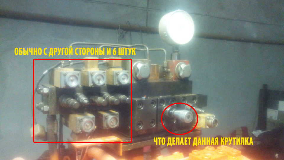

Вспомнил, крутилка возле YA1 подозрительно легко крутится, все остальные как будто с пружинками или под давлением, а она вообще лекая1

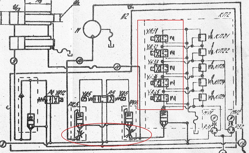

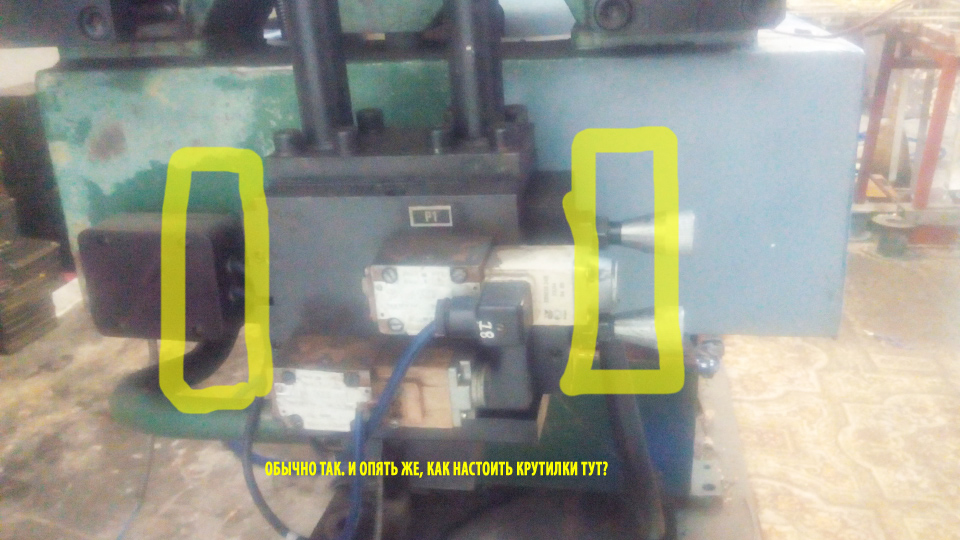

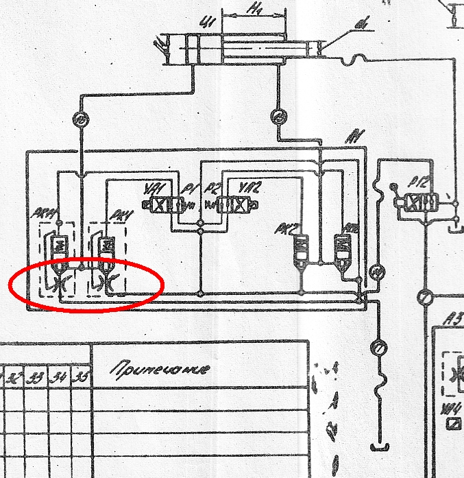

Сделал фотки гидравлики с описанием. Помогите пожалуйста, уже не знаю что думать((

1- кажется централизованная смазка, ящик есть, а смазки нет. Атавизм.
2-Ручки дросселей скорости смыкания размыкания. Выкручено- открыто, закручено-закрыто. 3- Пять магнитов на задание давления впрыска + дроссель на скорость впрыска и дроссель на скорость загрузки. 4- Тут нет 28-го, вам поставили крутилки скоростей. А болт- это русская смекалка. Там 8-й магнит.
5. Ваша схема.
5. Ваша схема.

Ну, раз после закрытия гидрозамка двери давление на насосах не набирается и пушка не движется, я бы начал с проверки седельных клапанов разгрузки насосов. С насосами тоже не понятно, рабочие ли...то, что крутятся в другую сторону, значит так собраны. Поворачивая на 90 градусов статор при сборке, можно собрать насос как с правым, так и с левым вращением, для установки слева или справа от двигателя.yaanarxist писал(а):Спасибо за описание агрегатов и схемы))) А есть мысли на счёт того почему не шевелится?(((

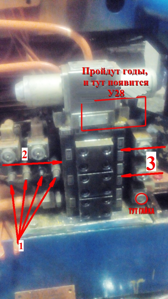

А где эти седельные клапана находятся? если можно на фотке обозначитьБегемот писал(а): Ну, раз после закрытия гидрозамка двери давление на насосах не набирается и пушка не движется, я бы начал с проверки седельных клапанов разгрузки насосов.

1- регулировки давления системы, давления защиты формы и давления декомпрессии., а под галетами, на которых сидят магниты , в блоке прячется седельный клапан общего давления 2.
Под 3 сидят клапаны управления насосами. Нужно снять пилот с магнитом, потом крышку, на которой он сидит, а под крышкой и будет клапан. Клапаны любят ловить гранулу и дроблёнку.

Бегемот спасибо))) Запустили, клапан общего давления подклинил, а под клапанами управления насосами был мусор))) Теперь все работает супер, кроме того, что на №5 (или 6 не помню, в общем ЗАГРУЗКА) не идет сигнал((((
