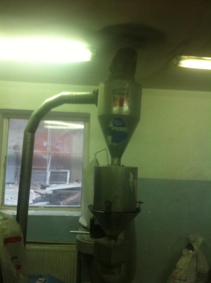

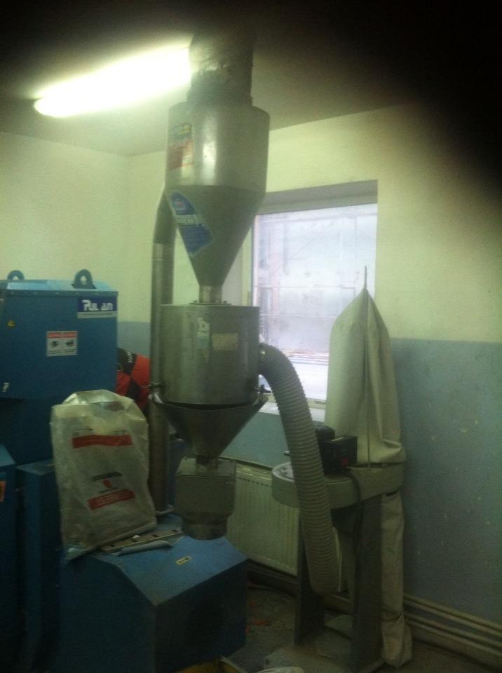

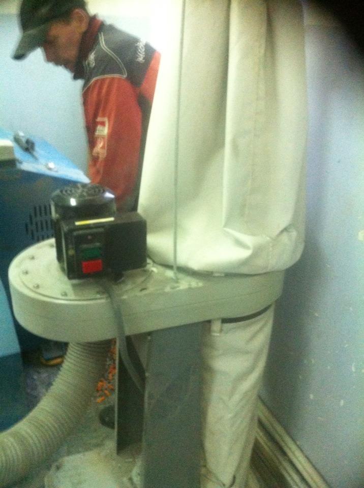

После после поиска в интернете и на форуме до конца не понял как удалять пыль из дробленой пластмассы. Узнал только что есть пневмотранспорт и циклоны, что и зачем не разобрался.
Задача простая. Из дробилки выходит материал содержащий пыль. Нужно от нее избавиться. Посоветуйте пожалуйста способы. И если кто может то еще и фирмы где оборудование для этого дела можно приобрести.

Модуль сухой очистки.
http://www.sifania.by/index.php?option= ... 16&lang=ru

daniil_, как много материала в месяц вам надо очищать?

#4 Сообщение Alexgrup1974 » 26 ноя 2015, 09:34

#5 Сообщение Alexgrup1974 » 26 ноя 2015, 09:34

#6 Сообщение Мулланур » 26 ноя 2015, 13:44
Я такую камеру разрежения использую viewtopic.php?t=16227&p=88765#p88765

Fishplast, около 20т в месяц
