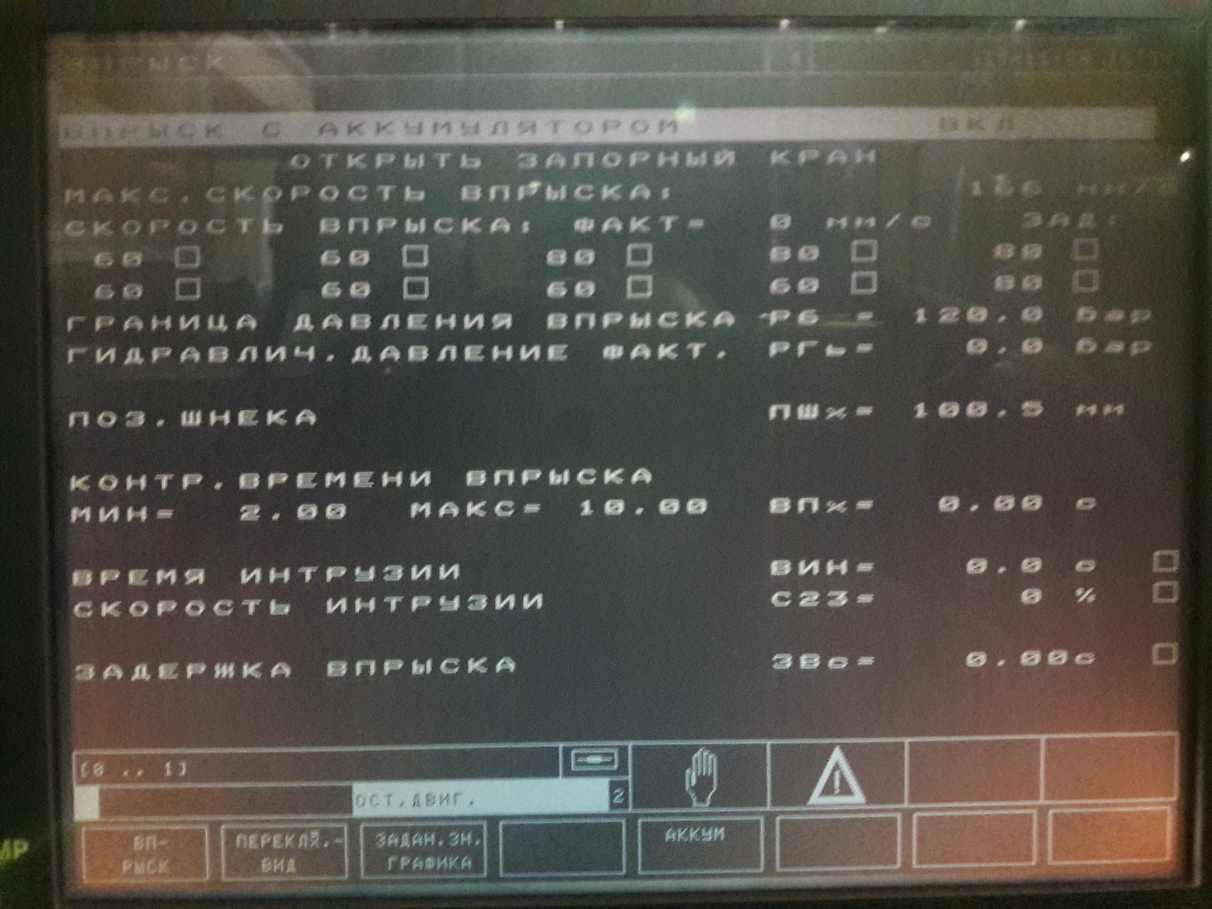

Приобрели данную машинку , была сгоревшая материнка, мать сделали , вроде бы все смог настроить запирание , набор дозы, толкатели , но вот проблема при запуске в полуавтомате или в автомате форма закрывается ,каретка подъезжает и все просто стоит впрыска нет , в ручном все работает, подозреваю что не выставлено давление на прижым сопла подскажите где его в меню искать буду очень благодарен.

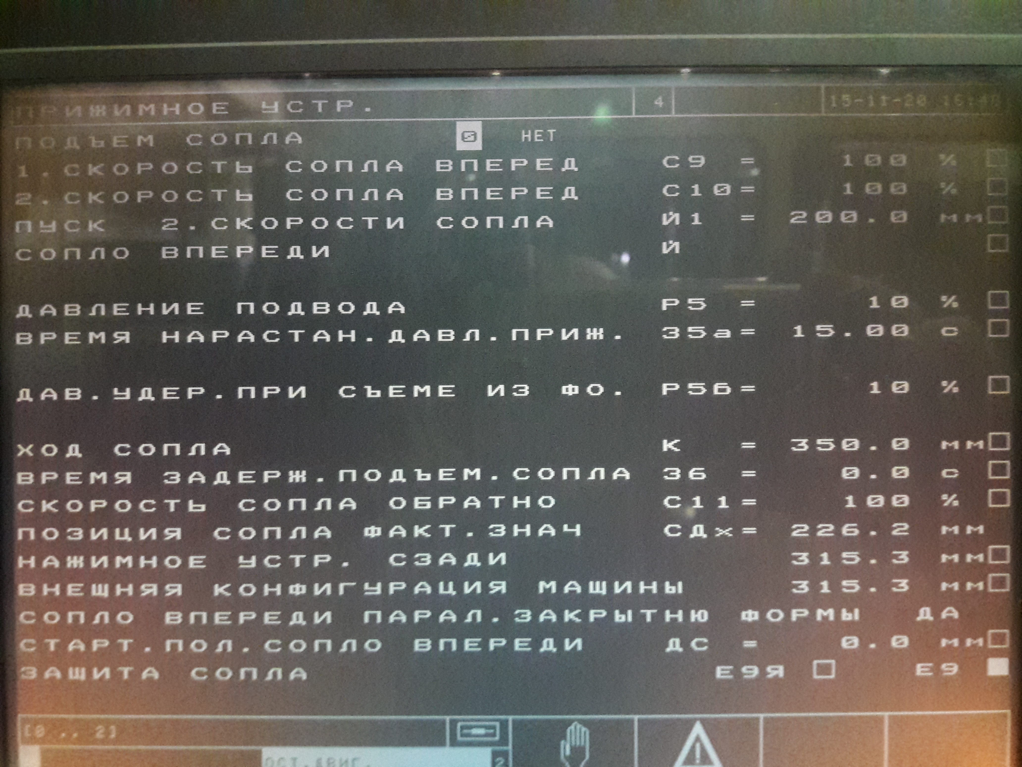

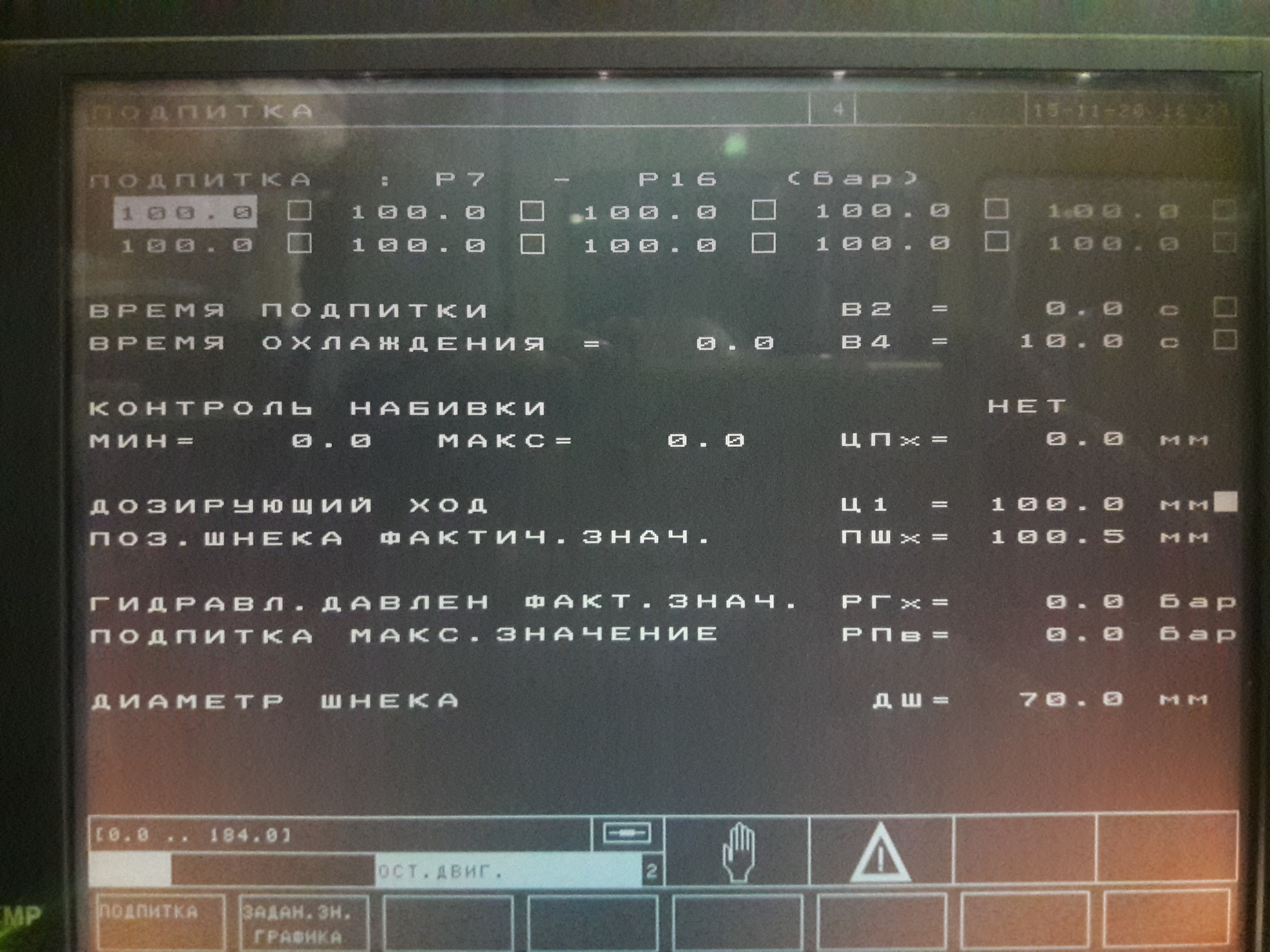

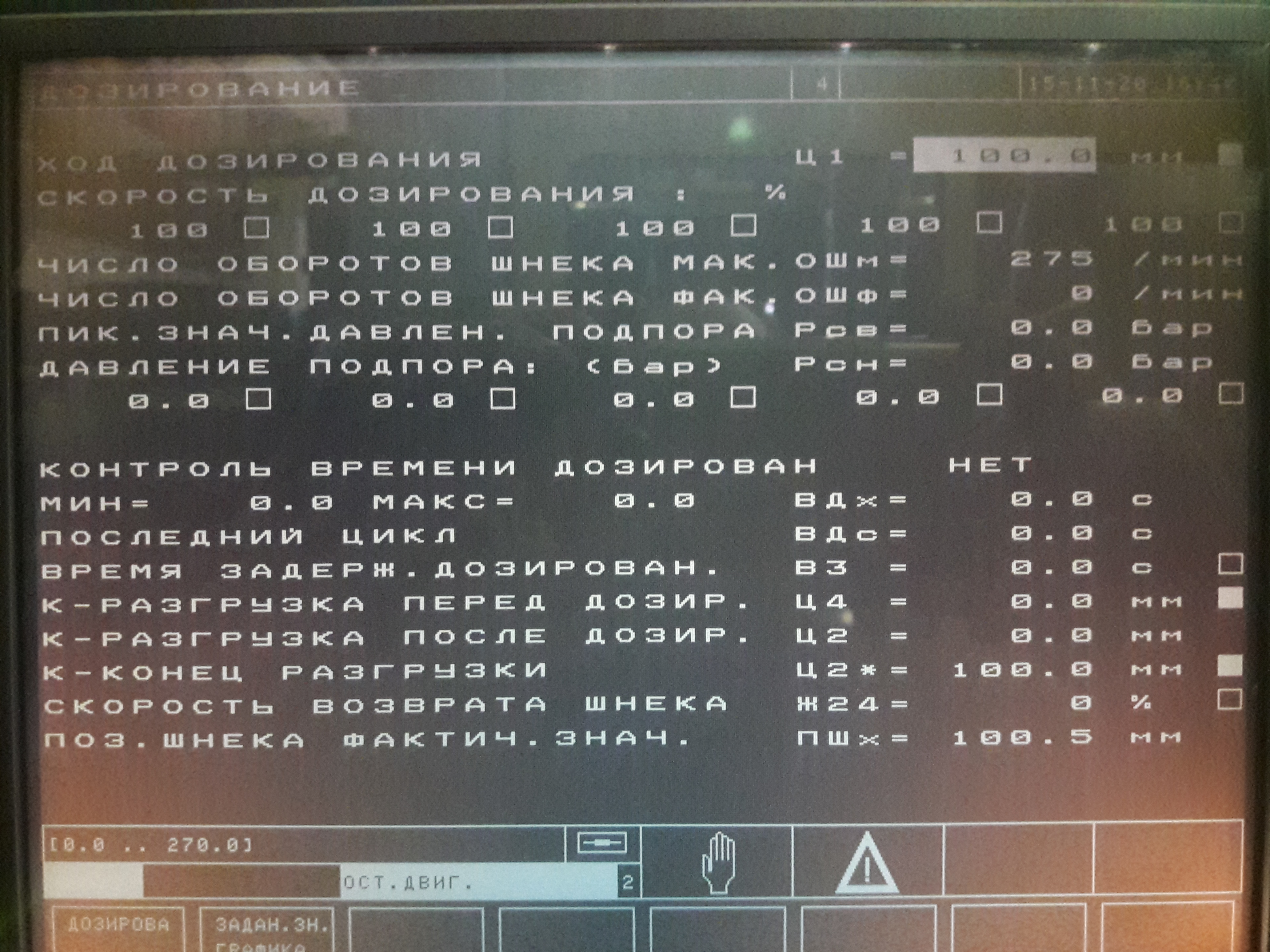

Сделано, мне кажется что я что то напутал в узле прижимного устройства :sh_ok:
прижимное устройство
дозирование
дозирование
подпитка
подпитка

Время Нарастания Давления Прижима 15с думаю многовато. А давление на прижим скорее всего "Давление Подвода". И "старт положение сопло впереди" точно уверены что сопло фактически в 0.0мм?

Время нарастания давления прижима поставьте в соответствии с документацией на машину. Ну или с 0,5 секунд начните, можно и еще меньше.
В меню впрыска "Впрыск с аккумулятором" вверху попробуйте выключить. Если впрыск пойдет, то разбирайтесь что у Вас с аккумулятором (и установлен ли он вообще, может на машине его и не предполагалось).
Далее, как у Вас на машине выставляется положение узла впрыска Вы знаете? Автоматически или же вручную. Если вручную, то чтобы впрыск пошел Вы должны на полностью подведенном к форме узле либо выставить датчик/концевик руками, либо в меню в наладочном режиме указать машине, что она доехала :-): В частности у Вас там есть подозрительная строчка: "Сопло впереди й" Возможно это оно и есть.
Давление прижима - Р5, как Вам уже сказали. Р5б - давление при съеме. Выставьте их для начала в соотношении 80/20%
"Старт положение сопло впереди" это на 99% положение с которого начнет подъезжать сопло при включенной опции одновременного подвода сопла и закрытия формы (см. на одну строку выше в меню и не факт, кстати, что оно реально вообще будет работать - меню в машине может быть типа универсальным, а реальная возможность параллельных движений зависит от гидравлики).

"Старт положение сопло впереди" это на 99% положение с которого начнет подъезжать сопло при включенной опции одновременного подвода сопла и закрытия формы (см. на одну строку выше в меню и не факт, кстати, что оно реально вообще будет работать - меню в машине может быть типа универсальным, а реальная возможность параллельных движений зависит от гидравлики).[/quote]
Буду знать :-) Кстати,как я понимаю :ps_ih: , если это положение с которого начнет подъезжать сопло (и эта функция включена кстати строчкой выше) то получается настройка тоже не правильная.

Аккмуляторы работают , в ручном режиме впрыск есть , пробывал без них результат тот же в автомате впрыска нет , старт сопла положение в переди 00 это линейка подвода пробывал в ручную сдвигать линейку она при подводе сопла автоматом ее обнуляет , давление подвода пробывал результата нет :-( машина умная через чур если что не по ней сразу показывает ошибку , когда привезли плату с ремонта было более 300 ошибок я два дня их убирал , а тут просто стоит и не чего не выдает

Старт положение сопло впереди показывает реальное положение каретки и выставляется автоматически , тоесть при отводе сопла на назад там будут цфры на какое расстояние оно отошло , опция одновременного подвода сопла автоматом подводит сопло при закрытии формы при выключенной опции сопло нужно подводить в ручную , концевиков на форме как в прочем не где на ней нет все на линейках , линейки работают (киповцы раз 30 все проверяли , гидравлика работает механики все перебрали ) у меня уже мозг дымит от этой машины

Оказалось все как всегда банально приснилось что рабираю воздушный клапан запорный разобрал почистил заработало ,вобщем заслонка на впрыск не открывалась , за таблице спасибо
