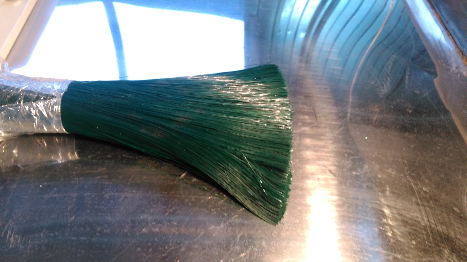

здравствуйте.работаю на первичном пп делаю ориентированную мононить.хочу перейти на Пэт но незнаю на каких температурах работать и какая степень вытяжки должна быть.помогите пожалуйста кто чем может.спасибо
вот образец продукта

ПЭТ сушить надо перед переработкой тщательно, линия должна иметь принудительную дегазацию - вакуумирование. Не все так просто.

Где я заказывал оборудование они вместе с оборудованием отправили образцы нити с пэт.значит можно на этом оборудование использовать пэт.вот только сушки нет

Нет, если китайцы прислали - это однозначно аргумент. Вакуумирование есть? По сушилке - нужна с вытяжкой, обычный сушильный шкаф не катит.

Для пэт надо проводить перед экструзией агломерацию..это и есть сушка. как вам сказале действительно не так все просто.
