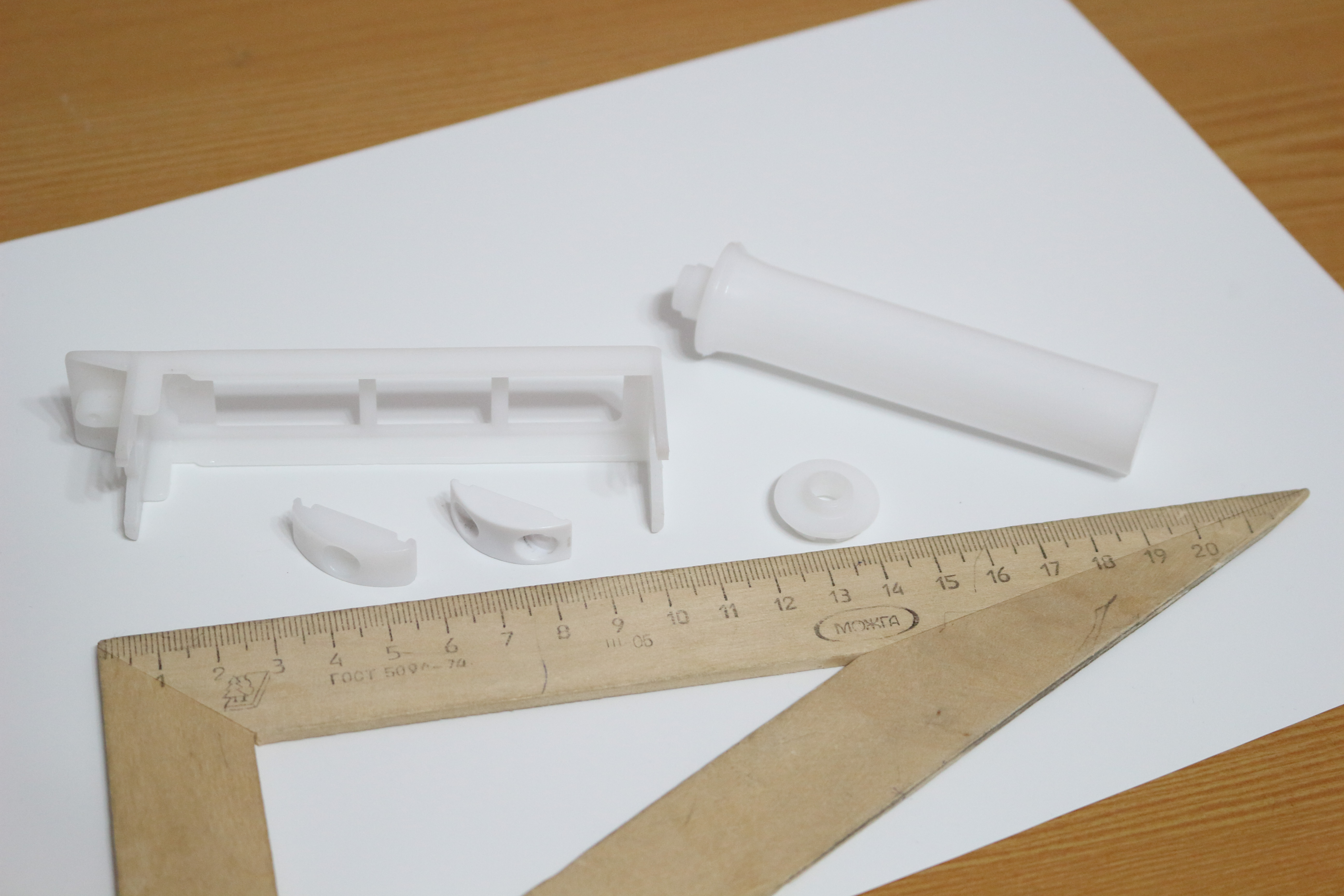

Всем добрый день,
Когда то давно хотел купить ТПА и начать отливать разную шторную фурнитуру необходимую для собственного производства (пошив штор и т.д.), но понял что не справлюсь.
Сейчас хотел бы заказать изделия, но пока слабо представляю как это сделать, то есть как сам процесс заказа происходит. У меня нет пресс-форм и чертежей, есть только образцы. Всего 7 разновидностей изделий (размеры самого большого 10см х 1.5см х 1.5см), необходимо 1000-1500 шт. каждого изделия в месяц.
Вопрос: с чего начать и достаточны ли такие объёмы для заказа?
Спасибо.

у вас есть образцы изделий, значит вы их где-то покупаете.Илья63 писал(а): хотел купить ТПА и начать отливать разную шторную фурнитуру необходимую для собственного производства (пошив штор и т.д.), но понял что не справлюсь.
посчитайте сами экономическую эффективность при изготовлении 7 пресс-форм (поищите стоимость в разделе оснастка; думаю от 50 000 уе)
начать стоит с обращения к людям, которые занимаются литьём полимеров, благо в Самаре их предостаточно

Добрый день. Раз что-то используете - есть образцы, давайте их посмотрим. Для своего ТПА, полагаю, 10 000 изделий в месяц - маловато, а заказать формы и начать лить - полагаю, вполне может оказаться интересным. Потом, к готовой отработанной оснастке можно будет купить и ТПА, если уж совсем хорошо пойдет.Илья63 писал(а):Всем добрый день, Когда то давно хотел купить ТПА и начать отливать разную шторную фурнитуру необходимую для собственного производства (пошив штор и т.д.), но понял что не справлюсь.
Спасибо.

Кризис ), возможно через год будет больше, однако большого желания заводить свой ТПА нет, т.к. это всё таки для меня не основной вид деятельности.Для своего ТПА, полагаю, 10 000 изделий в месяц - маловато
Ниже несколько идзделий, цилиндр полый внутри. Остальные образцы не оказались под рукой.

Илья, Вы бы для начала взвесили деталь и помножили на рыночную стоимость сырья на текущий момент, а то может оказаться, что из Китая оно дешевле нашего сырья без работы и интересов литейщика.

Согласен! Да и насчет "потом приобрести свой ТПА" - давно и не нами доказано, что такое литье невыгодно. Нужно иметь ПАРК оборудования и АССОРТИМЕНТ! Иначе вся ваша предполагаемая прибыль уйдет на оплату простоев, аренды и мелкие ремонты (не новый же вы брать будете!).
