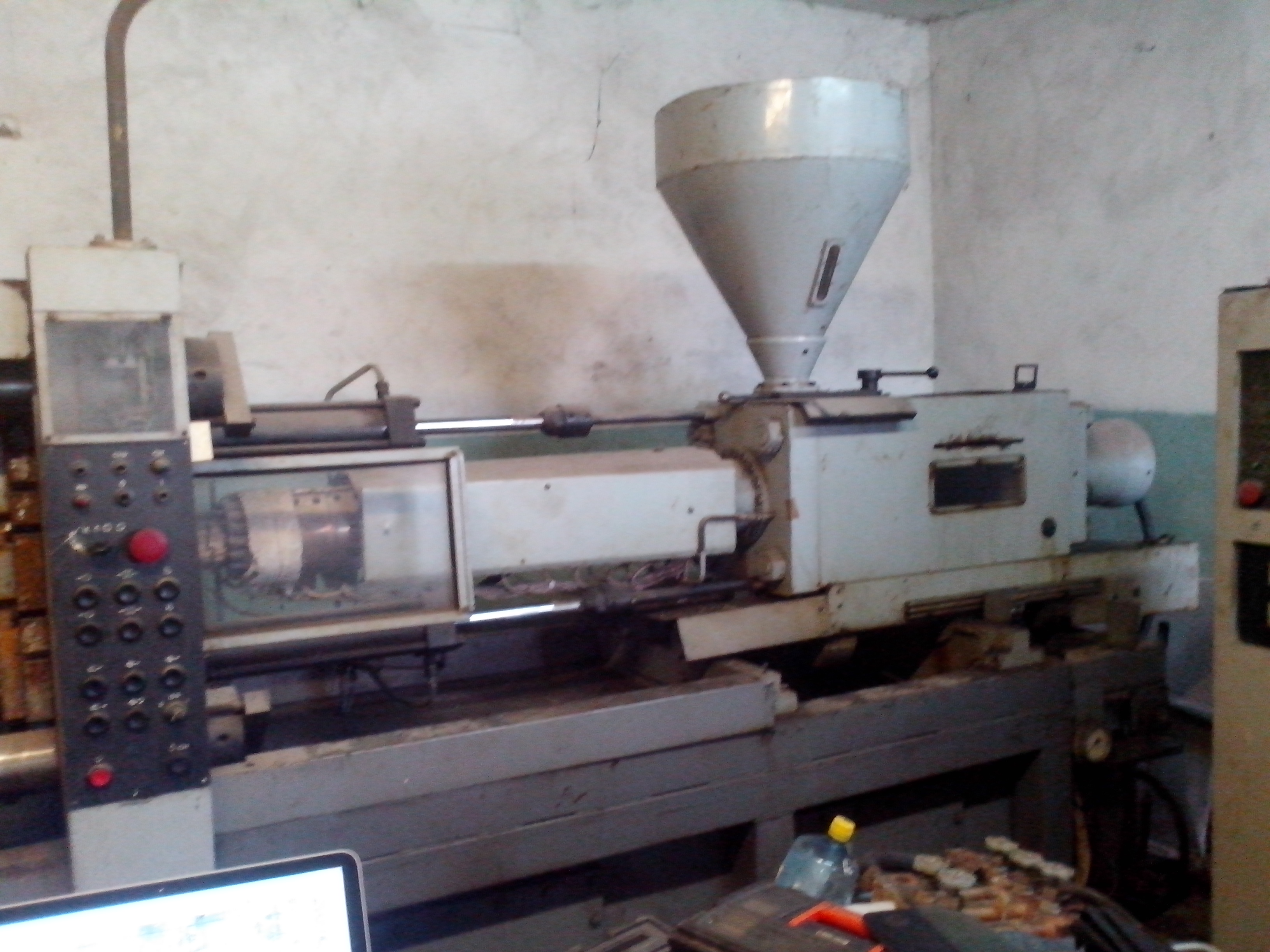

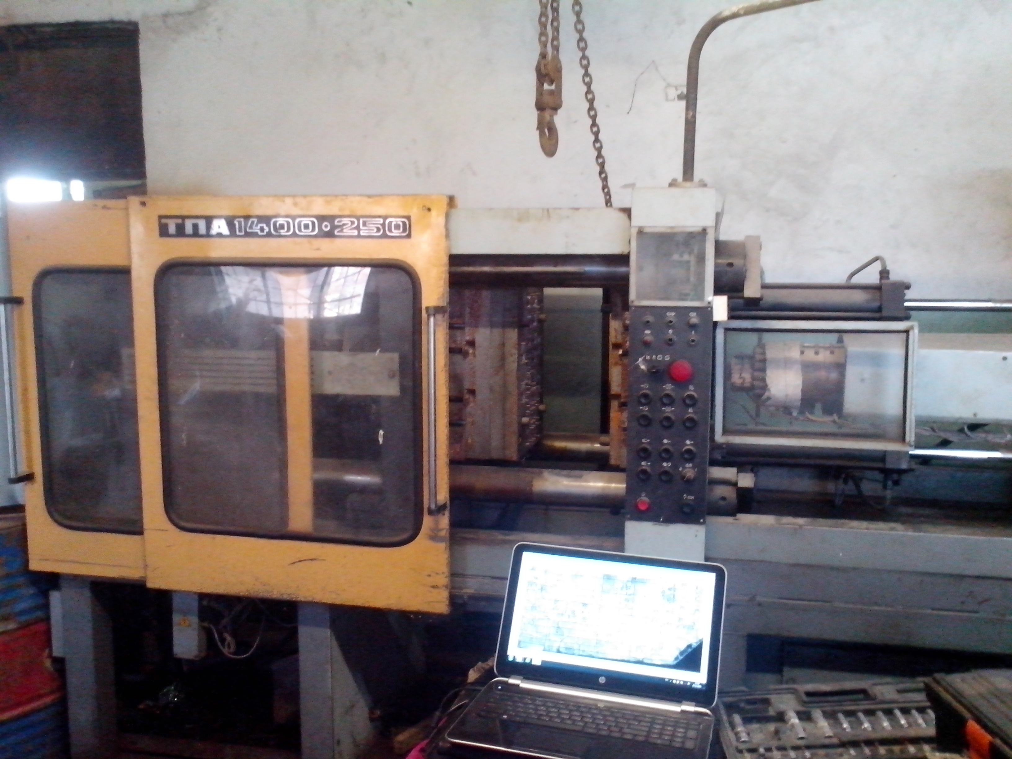

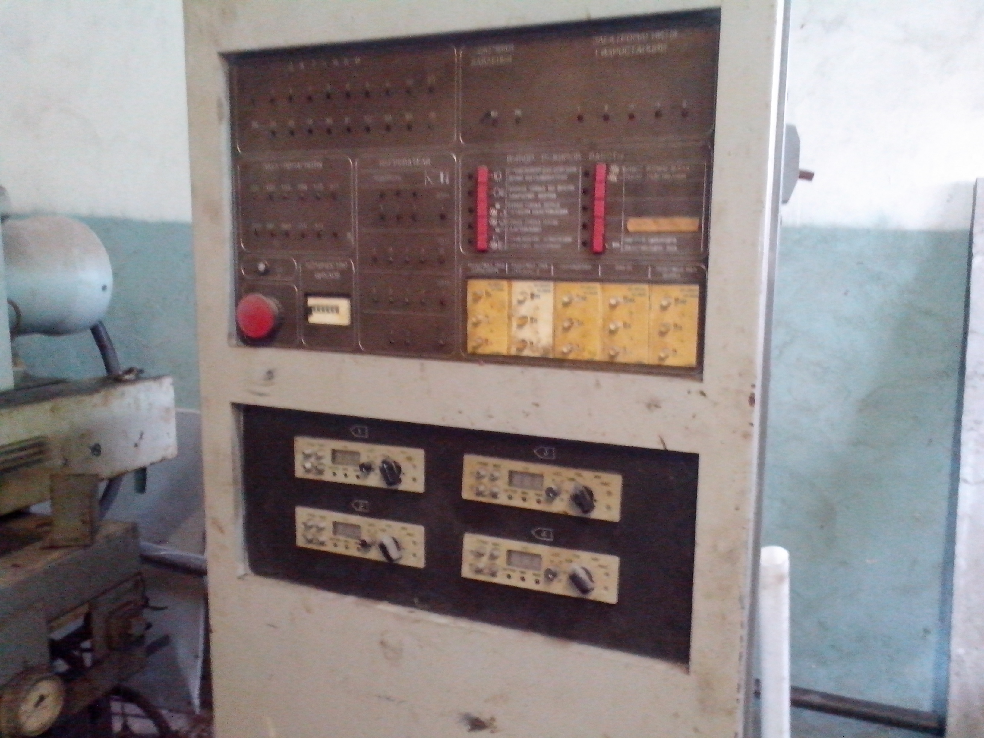

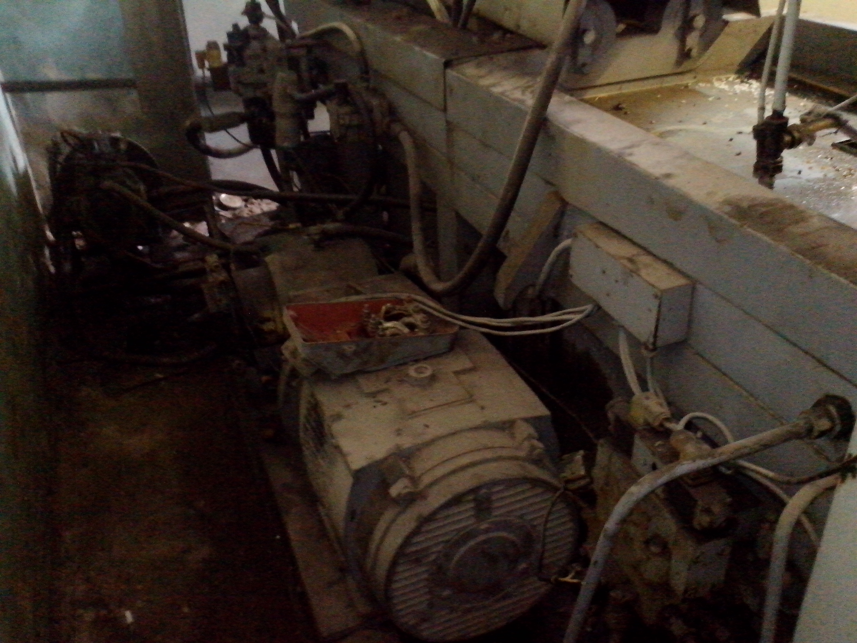

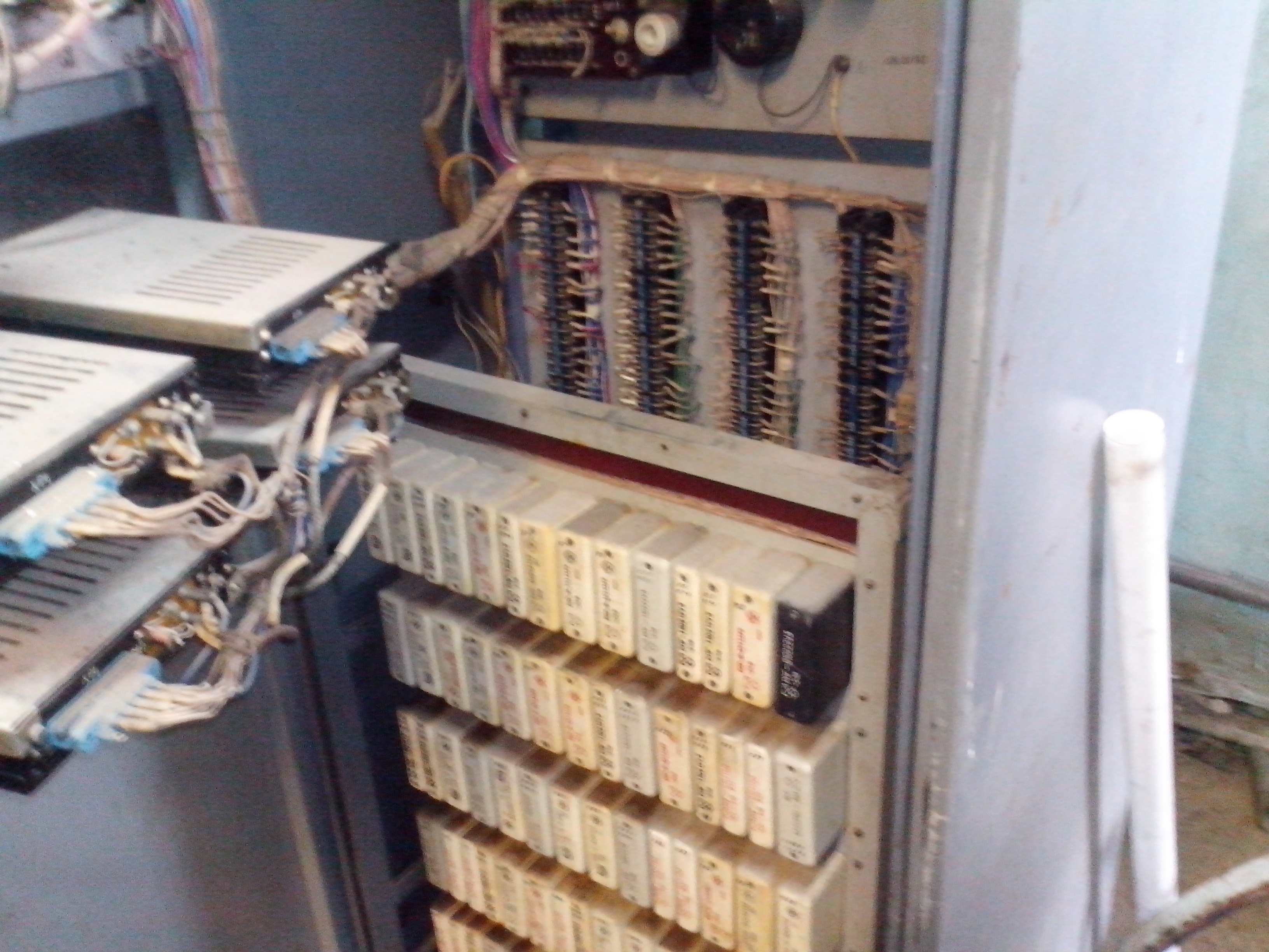

Добрый день Уважаемые. Нужен паспорт на неизвестный ТПА. Всю машину обнюхал, ни одного шильдика не нашел. Один источник сказал что этот аппарат выпускался Тульским заводом в начале 90-х. По первичным бух докам закупался как Л1400-250. Поисковики по данному запросу находят куаси 1400-250. Есть с машиной проблемы, если будет паспорт, электросхемы и гидравлика, попробую сам разобраться. Буду рад полезной информации. Фото прилагаю. Заранее СПАСИБО!

День добрый. Судя по электрошкафу этот тпа не 90х, а на много раньших годов, тк ЛОГИКу Т прекратили выпускать ещё в конце 70х, в 80е. Если аппарат в хорошем состоянии переводите на управлениет контроллером. Всё встанет на свои места, только надо разобраться с гидравликой. Успехов.

Позволю с вами не согласиться. Это "произведение" как раз конца 80х начало 90х годов, когда Германия объединилась, а у нас стали появятся клоны KuASY, это Урал 885/250, ЛПД 500/160 и данную модель тоже можно отнести к этим клонам но еще и частично к клону Тираспольских ДМ (КРМ, гидравлика).

ТПА был куплен в Туле в 1997 году (новый). Вроде бы это тульская модификация куаси. Какой из недорогих контоллеров посоветуете? Какая ценовая категория в тыч. рублей?

В 97м он может и был новым... Комплект контроллера, который я устанавливал на тпа сейчас стоит где-то 27 тыс руб. Дело в том, что сейчас умельцев по оснащению контроллерами тьма. У Вас богатый выбор.

Спасибо товарищи! Принял решение переводить машину на микропроцессорное управлление. Учитывая ценник ПЛК овен + сенсорная панель + расширение входов/выходов, ценник уходит за 60 тыщ. При работающем производстве сумма и не большая, поэтому софт для камня и платы придется самому делать....
