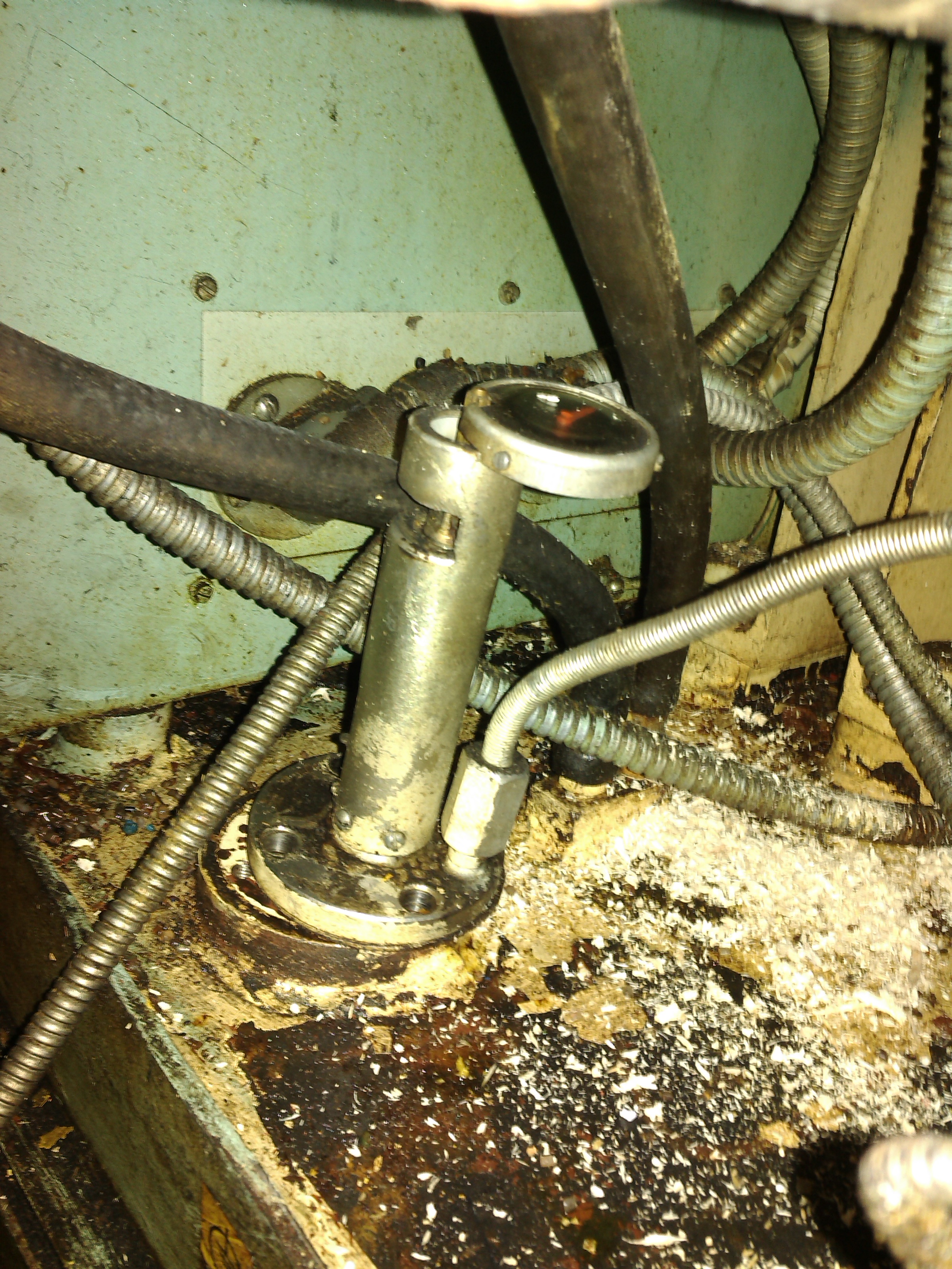

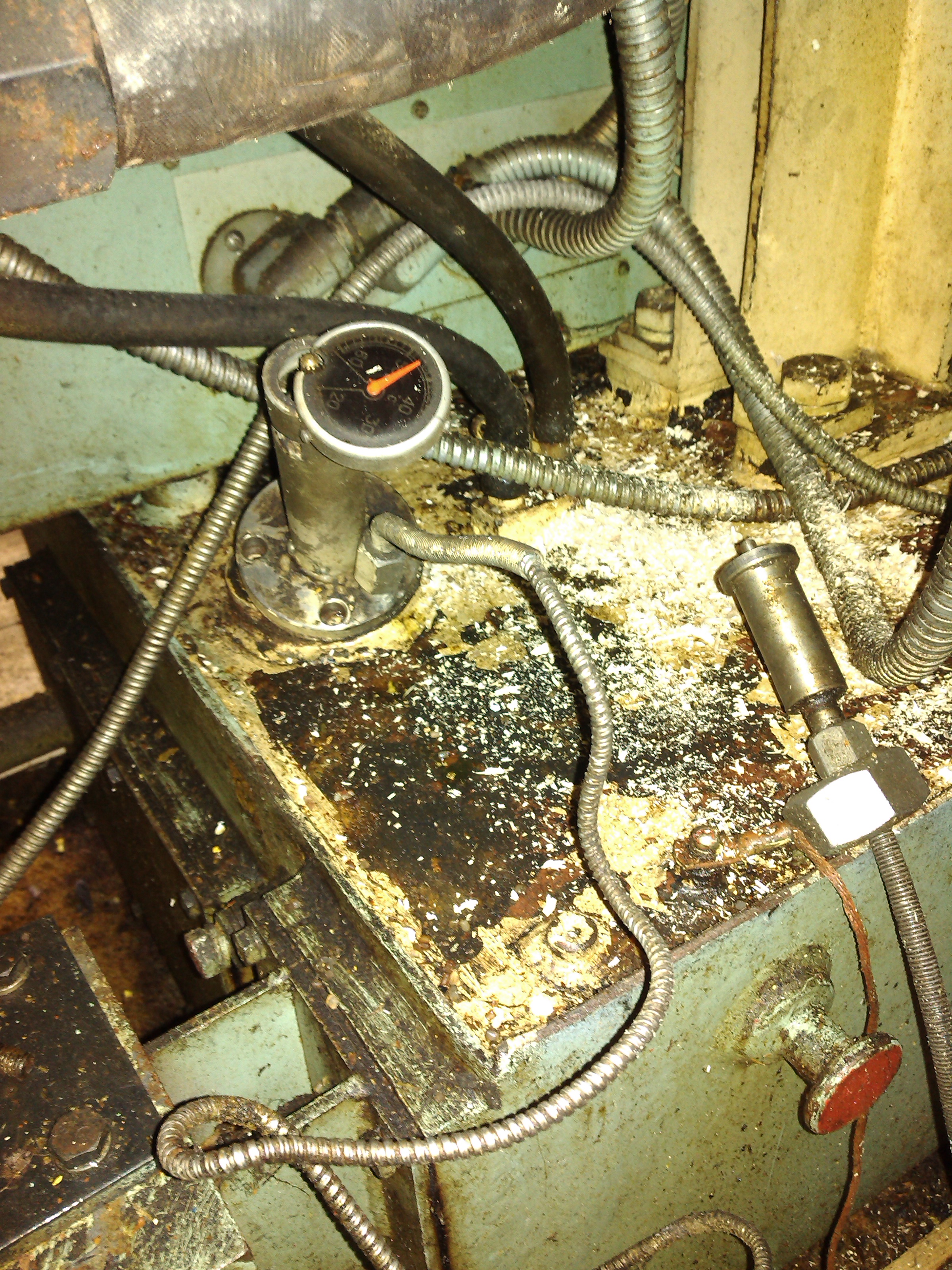

Доброго дня всем форумчанам! Занимаюсь восстановлением ДЕ 3327 ф1 и благодаря многим участникам я его все таки побеждаю) Дело вот в чем. Обнаружил непонятный прибор встроенный в гидробак со стороны сливного фильтра. фото попробую выложить. Не подскажете ,что это такое?

"Червяк" стальной что идет от прибора заканчавается накидной гайкой с мембранной, которая должна во что то упираться и соответственно гайка куда то накручивается. Ее просто некуда закрутить!

Кажется оно накручивалось на регулятор потока водяного охлаждения масляного бака . Горячее масло- вода открывалась. Можно игнорировать.

Спасибо, Бегемот) Точно, я читал об этом в мануале! Хитрый приборчик очень)
