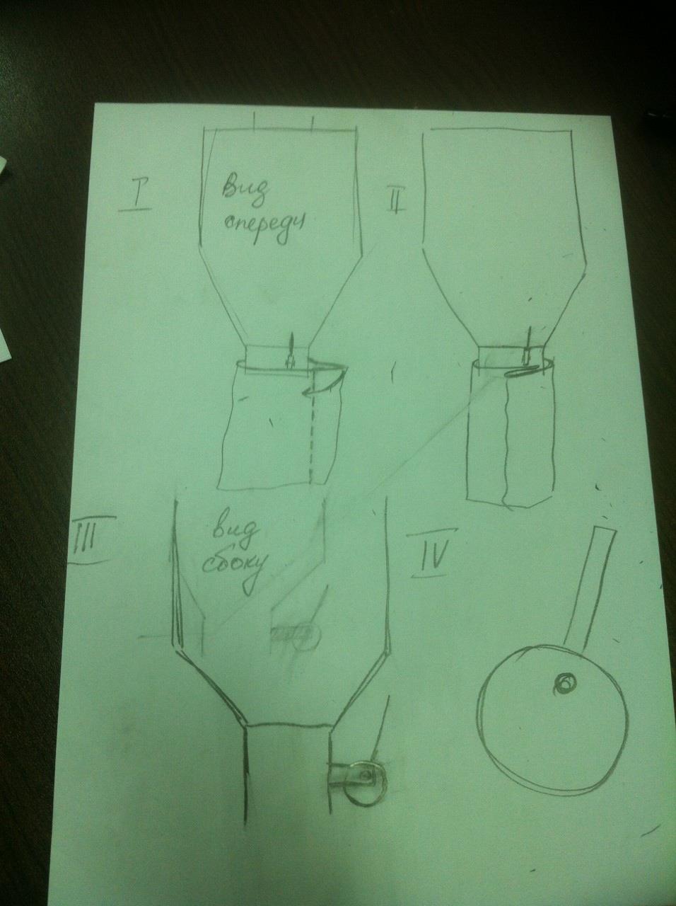

Подскажите как удобнее крепить мешки под циклоном. Просто ставить мешок - дробленка разлетается вокруг. Каждый раз завязывать горловину мешка на циклоне - не очень удобно.

Если позволяет высота циклона попробуйте поставить биг-бэг,
а его горловину, после наполнения, перетягивать полимерным хомутом

Подставляете мешок под горловину,лишний диаметр мешка складывываете вдвое и прижимаете зажимом с эксцентриком.Раньше на всех циклонах где была необходимость ставили.Мехонизьм простейший,если найду фотки скину

Теперь понял. Эксцентрик жестко закреплен к горловине циклона.
Спасибо. Буду пробовать.

Проверено.когда то брикеты для отопления делали из древесины .Мешки для сухой опилки к циклону именно так крепили. все работает
