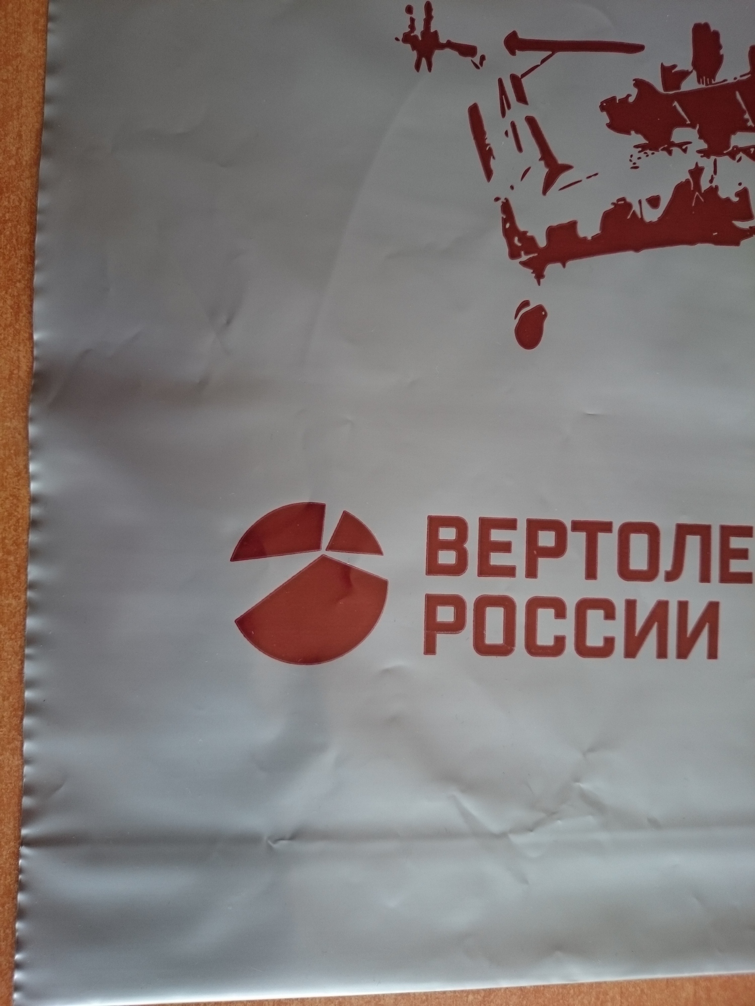

Считается ли это браком?
Пакет ПВД 70 мк, сварные швы прочные, но не гладкие, а сильно "волнистые". Заказчик категорически не принимает - считает недопустимым такой внешний вид. Является ли это браком?

ДД, возможно скажу неправильную вещь. То что для вас как производственника важно - хорошие физмехи, качество шва, ровная плёнка и т.д. для продавцов и потребителей не так важно, как хороший внешний вид.
Да есть нормы на прочность шва относительно прочности плёнки, из которого они сделаны, скорее всего тут порядок.
Но! Хороший внешний вид - очень субъективный вопрос. и здесь вы будете бодаться с заказчиком до бесконечности.
Решать конечно вам бороться за заказчика или отстаивать свою правоту. Истина, как говорится, находится в золотой середине.
Пробуйте настроить оборудование под гладкие красивые швы (пусть даже с ухудшением прочности шва ... я вам этого не говорил...)

Большая партия ? Разбраковку делали ? Возможно получится отобрать годные пакеты (не совсем кривые швы).
Если переделывать, то переделывать придётся вручную (результат может и будет отличаться от пакета к пакету)
- если позволяет ширина пакета и заказчику важно иметь тонкий шов, как сейчас - то сделать новый шов, старый с облоем удаляется, пакет получится немного уже. здесь нужна аккуратность чтобы не получить перекос.
- если размер критичен то можно сделать сварной шов более широким 2-3 мм, подобрать усилие прижима и время охлаждения чтобы разгладить/спрятать складки.

Мне кажется ,вопрос в принципе некорректен. Перед заказом обычно оговаривают с Заказчиком параметры качества. Соответственно, в этих параметрах оговаривается также и внешний вид пакеты, обычно это "ровный, без отверстий и т.д.". Также оговаривается и прочность и внешний вид шва. Если это не оговорено, то и претензий быть не может. В этом случае решение вопроса зависит только от Вашей доброй воли и силы желания работать дальше с этим заказчиком.
ИМХО Переделать лучше всего широким швом, т.к. замучаетесь обрезать и переваривать боковым. Другой вопрос, что широкий шов, скорее всего, не устроит заказчика.
