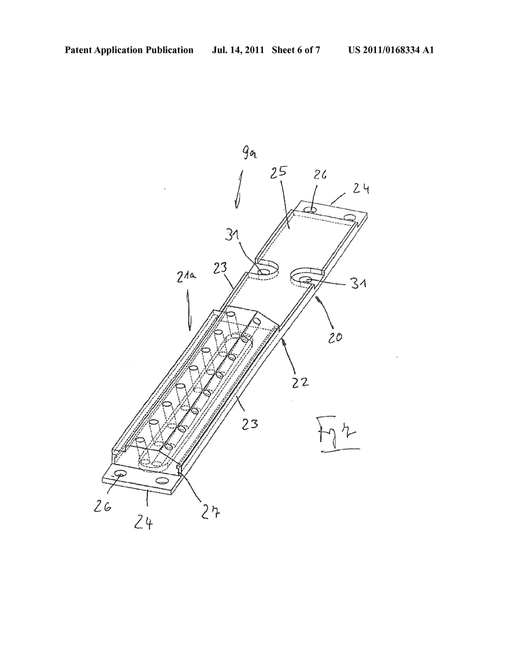

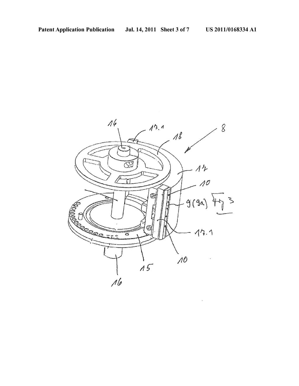

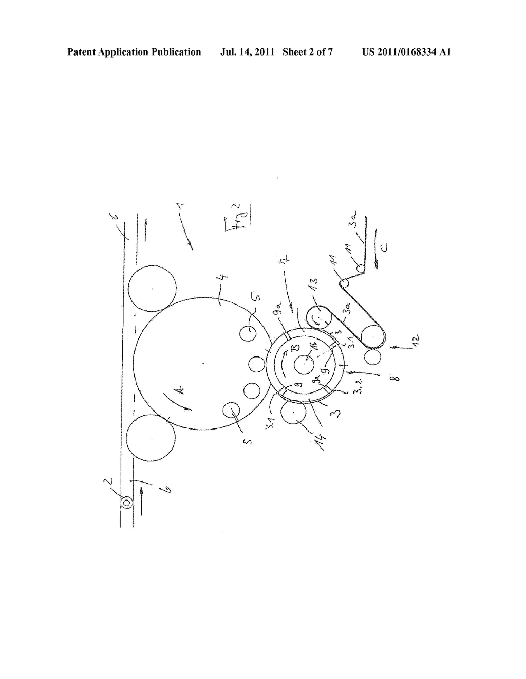

Доброго всем времени суток.Если есть возможность помогите решить проблему.Суть в следующем:получил заказ на изготовлении полимерных накладок вакуумного барабана этикетировочной машины линии розлива(квас и пиво) пэт.Вакуумный барабан служит для переноса этикетки непосредственно на пэт бутылку.Перед тем как этикетка перейдет на бутылку находясь на вакуумном барабане(на барабане этикетка держится за счет разрежения создаваемого вакуумным насосом(барабан представляет собой алюминиевый цилиндр с всасывающими отверстиями на боковой поверхности)) она (этикетка) прижимается к клеевому барабану,происходит обмазка этикетки клеем и затем бутылка прижимаясь к вакуумному барабану как бы наматывает этикетку на себя.Полимерные накладки как раз и нужны для того чтобы не было зазора в момент прижима вакуумного барабана с этикеткой к клеевому.В момент прижима накладка упруго деформируется а затем восстанавливает свою первоначальную форму.Для удобства прикладываю несколько рисунков.Поз.9-полимерная накладка,поз. 4-вакуумный барабан,поз.3 клеевой барабан.Какие требования к материалу-износостойкий,обладающий упругой деформацией,термостойкий(до 135*С).
Что было сделано:температура на поверхности клеевого барабана-145-155*С(измерял пирометром),температура самих накладок после контакта с клеевым барабаном-75-85*С,время контакта-1-1.5 секунды,твёрдость по шору А немецких накладок-85-87 ед.,цвет либо чёрный,либо прозрачный.При нагреве в лабораторной печи до 150*С становятся очень мягкими,но форму не теряют.При нагреве до 200*С распухают превращаясь в черную массу.
Если поджечь горят только пока держишь над огнём желтым с синим коптящим пламенем,когда чуть подостынут то тянутся как резина,когда остынут совсем-становятся твёрдыми.Горят устойчиво если держать над огнём секунд 10,если меньше затухают.Запах не могу описать.
Скорость вращения барабана-1 оборот за 2 секунды.Диаметр 400 мм.
Из чего делал аналоги-высокотемпературный силикон(твердость по шору-82 ед.),фторкаучук(та же твёрдость марка ирп 1287),преполимер СУРЭЛ ТЛ-2934 с отвердителем Урелинк-190.Более менее подошел силикон.Но на самых высоких скоростях барабана все эти материалы начинают изнашиваться за короткий промежуток времени.Немецкие же стоят по 2-3 месяца.Если нужно фото-выложу.
