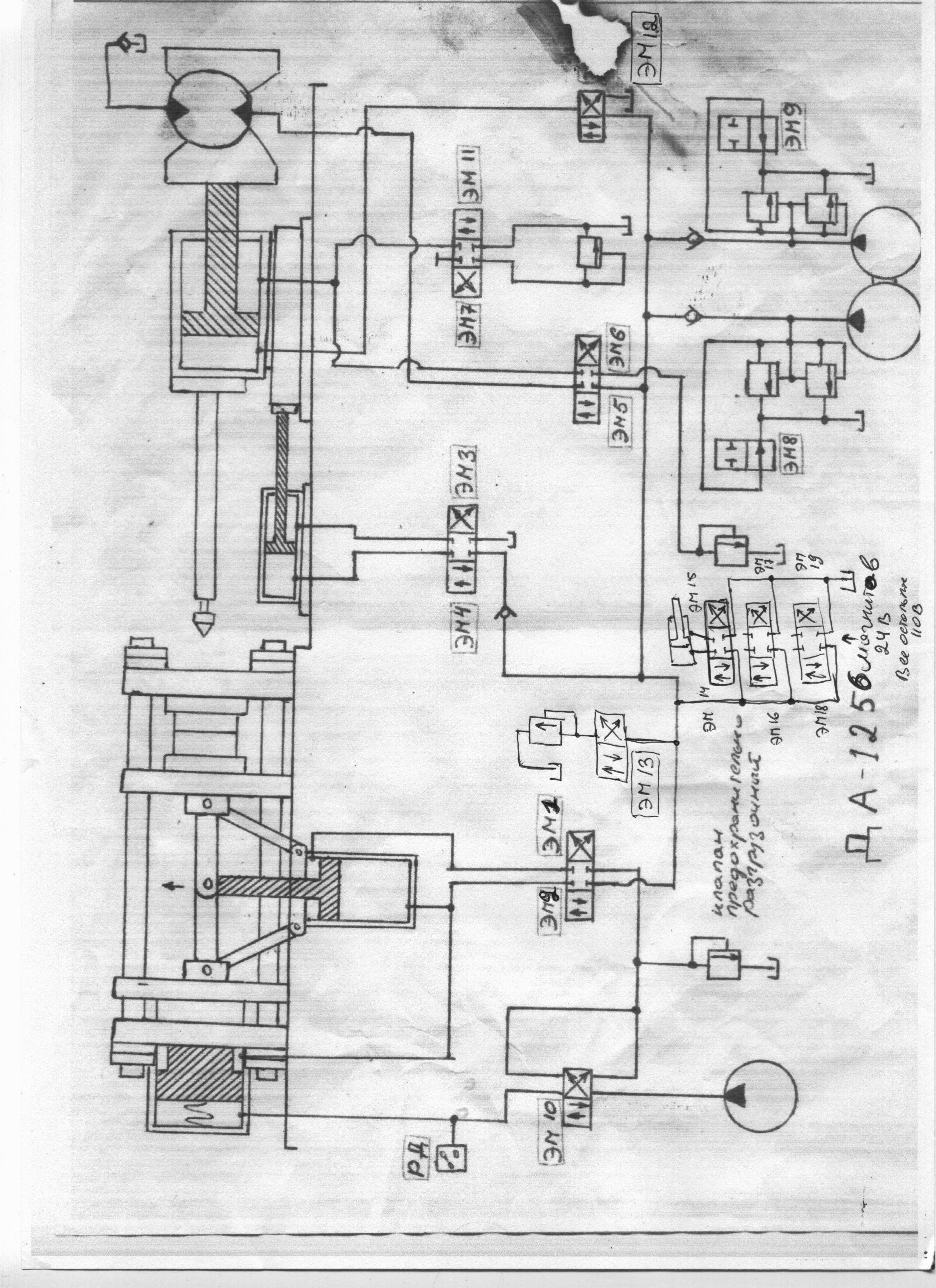

Объявился я...
не могу наладить гидравлику, где что находится? пять минут станок поработает и потом какая-либо операция в ступоре, гидравлика ревет.
пошатаю гидроклапана опять заработает и пропадает. напоследок перестало помагать передергивание. разбираю потихоньку все на кубике где весь обвес и промываю и меняю все резинки.
станок долго стоял без работы, я без гидросхемы и расположения элементов разобраться никак не могу.

#5 Сообщение d_y » 18 ноя 2015, 00:29
Во вложении гидросхема на ДА3130. Дорисованное ручкой - это доработки которые сделали в процессе модернизации.

#7 Сообщение zubkov » 22 ноя 2015, 22:04
как узнать где какой электромагнит находится? у меня под станком кубик, справа вверху электромагнит двухсторонний(направление установки: лицо станка-зад станка ), сзади кубика два шт. тот который выше- двухсторонний электромагниты по направлению вдоль станка- этот я знаю, он на подвод-отвод сопла к прессформе, ниже его односторонний электромагнит, обмоткой вправо стоит.
слева на кубике вверху два электромагнита с кранами.
ниже огромный переключатель с двумя электромагнитами( один в сторону лица станка, другой в сторону зада)
какой электромагнит за что отвечает?

#8 Сообщение Karakol » 23 ноя 2015, 21:31
На сколько помню, те что с кранами, включение нагрузки насосов, а краны предохранительные клапана. Ниже их два магнита на впрыск и загрузку, тот что огромный. Справа вверху двусторонний- работа с подпором при наборе или без подпора. Одиночный магнит- отвод шнека, то бишь декомпрессия.

#9 Сообщение zubkov » 19 дек 2015, 19:25
где находится предохранительный клапан? похоже он у меня заел и сбрасывается давление из системы
