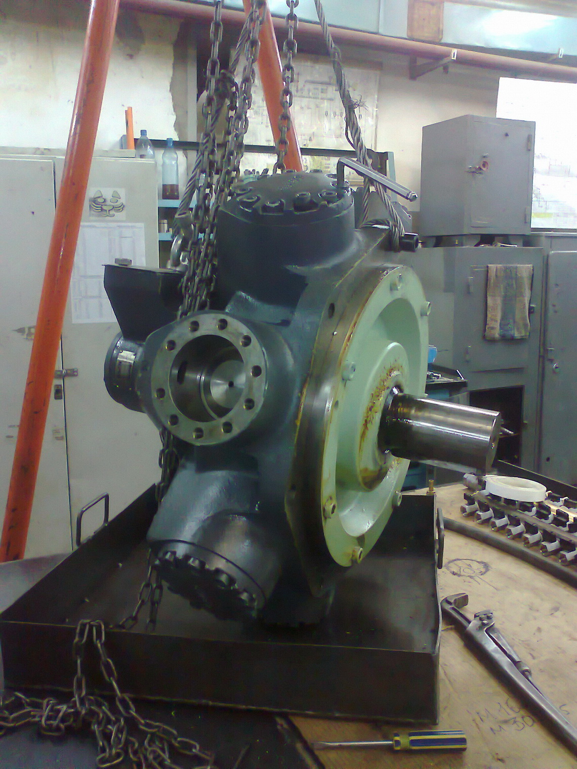

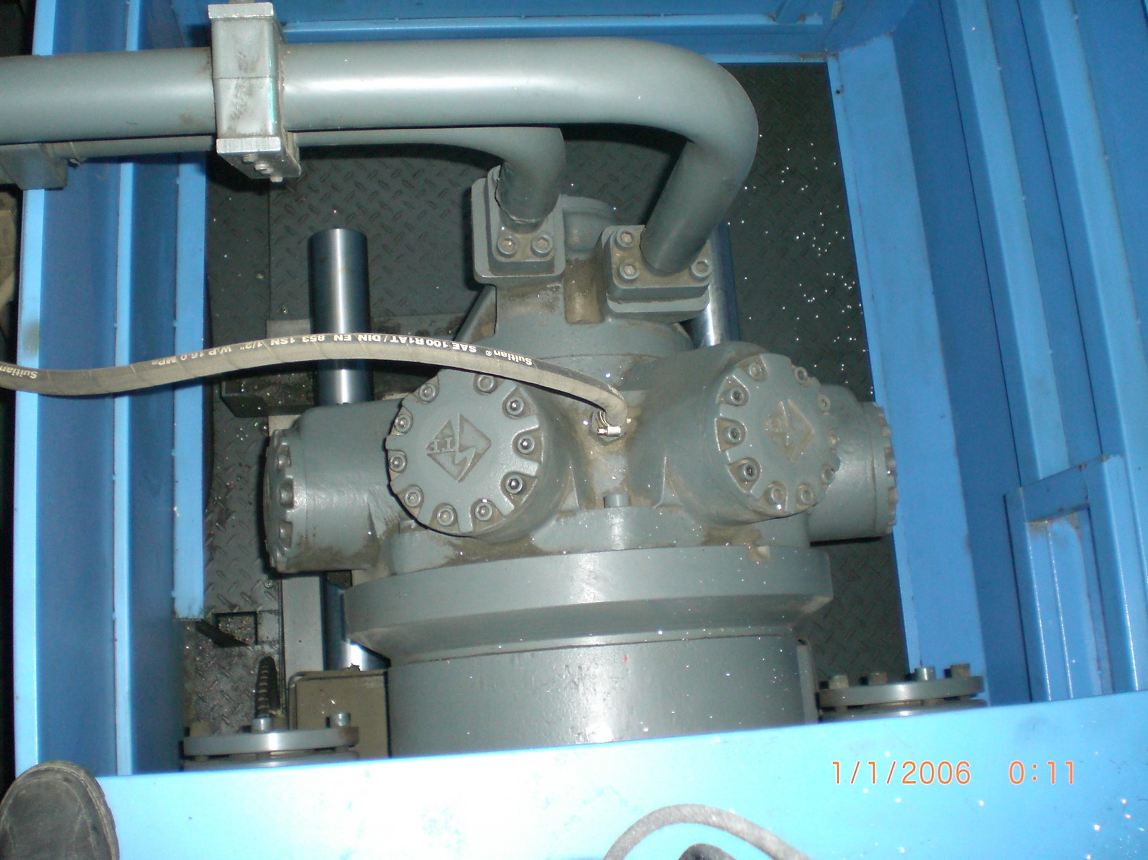

Re: Не грузит шнек. Haitian Mars 2 4700.
Может пригодится. Сложностей в разборке не было.
Фото дренажной линии. Снимаем шланг, накрываем ведерком штуцер или одеваем шланг временно и направляем в емкость и включаем загрузку. За несколько оборотов не выльется даже полстакана на новом. А на дефектном держите ведерко крепче
дренаж будет лить и если шаровая вырвана, и если вкладыши изношены, и если кольца соскочили.

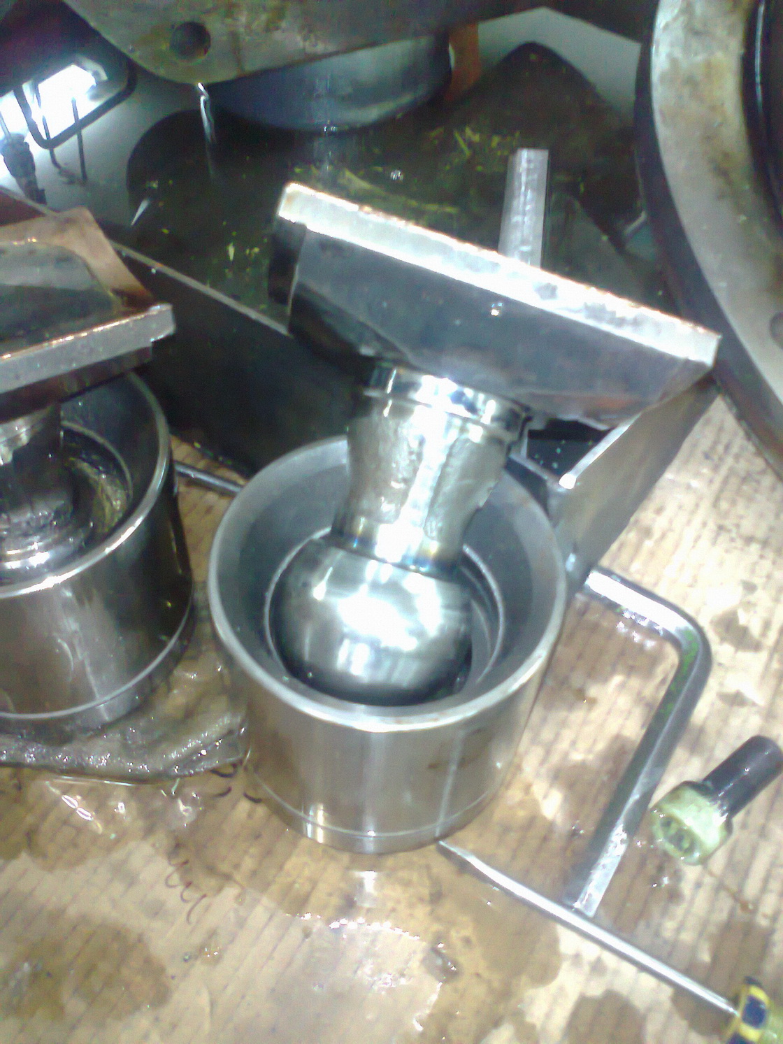

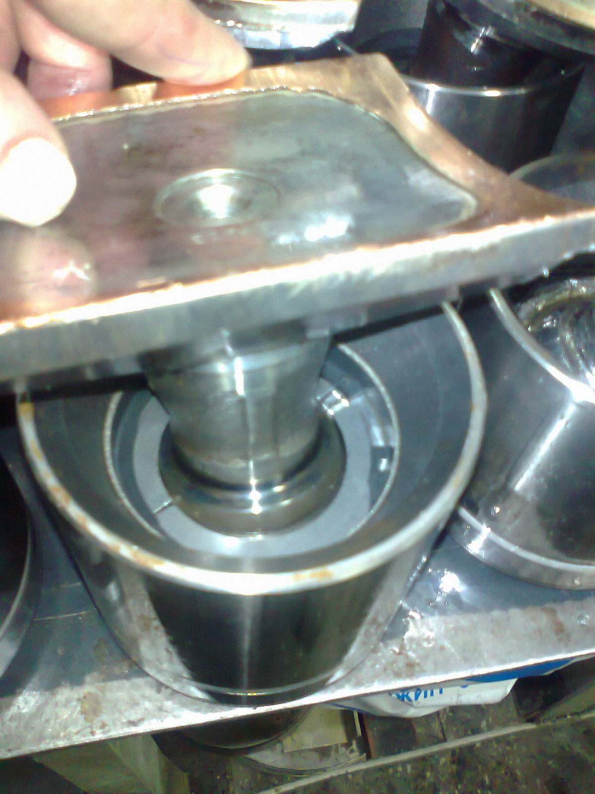

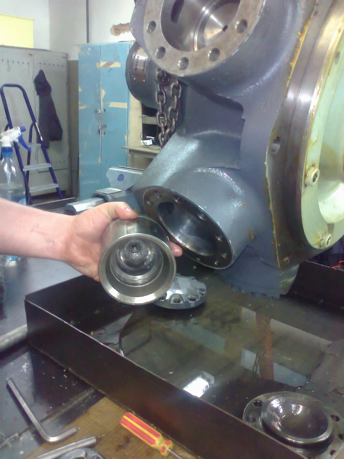

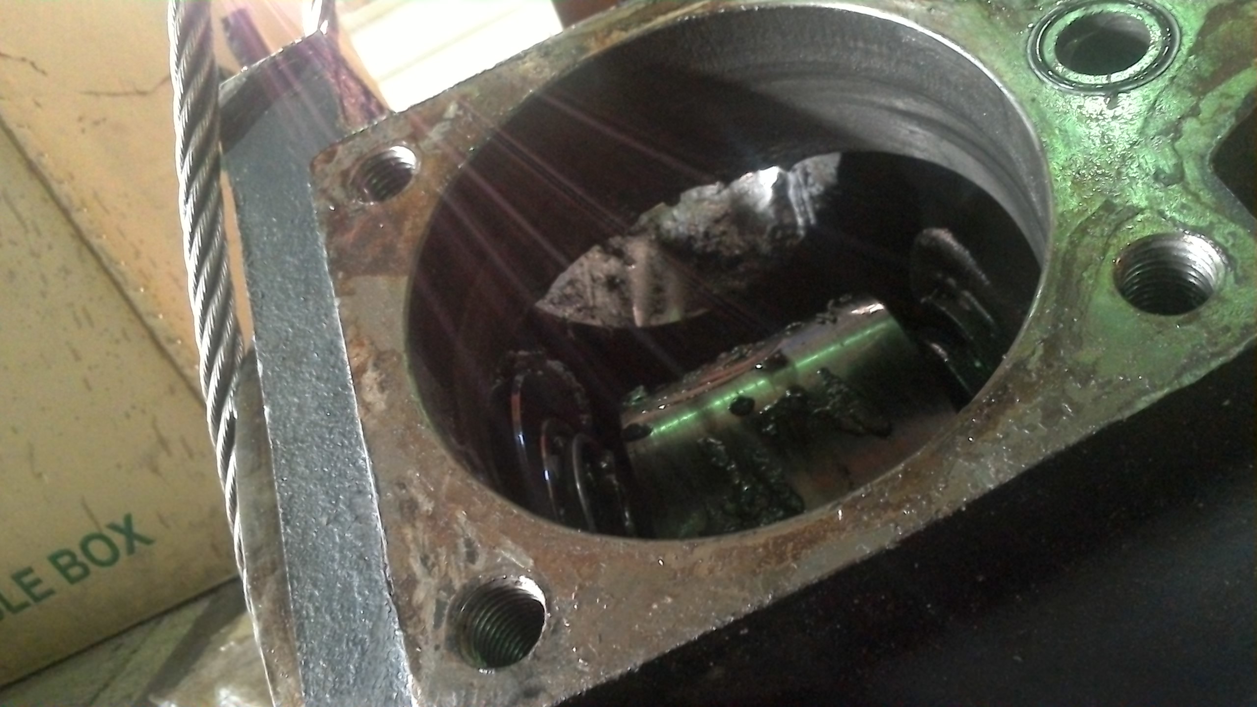

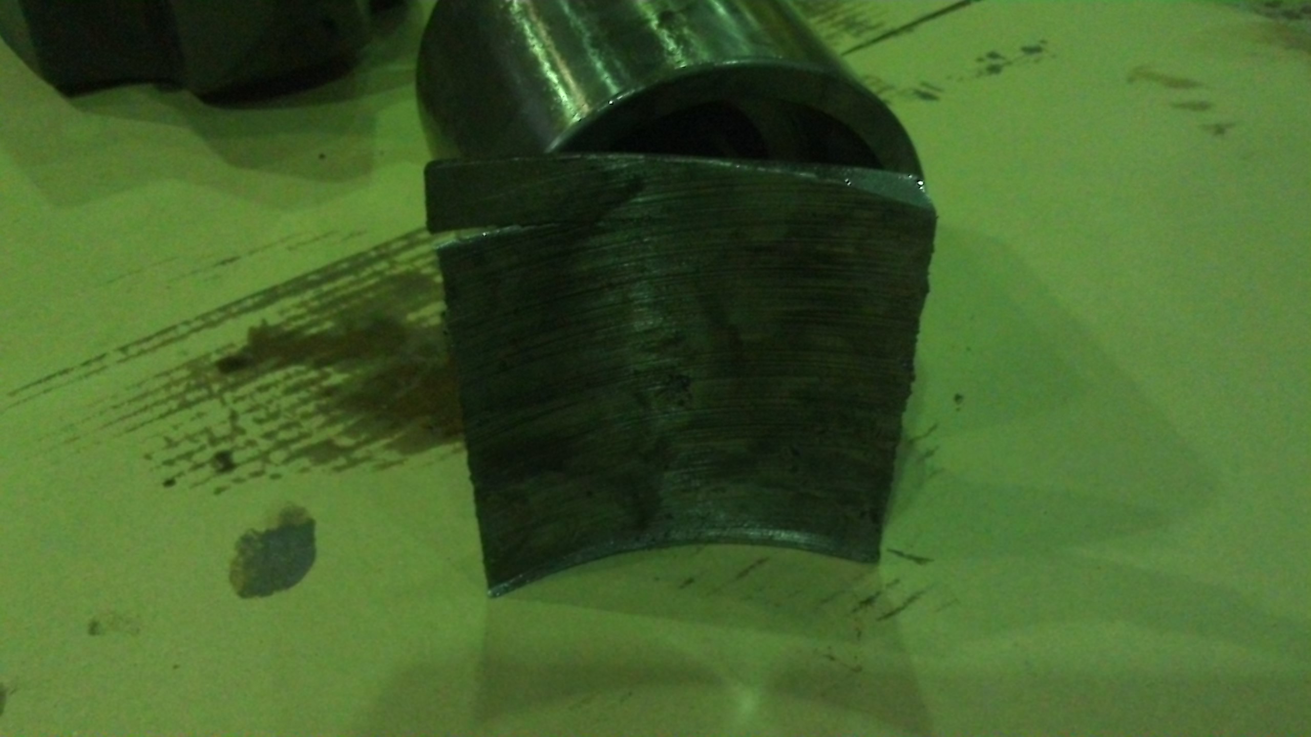

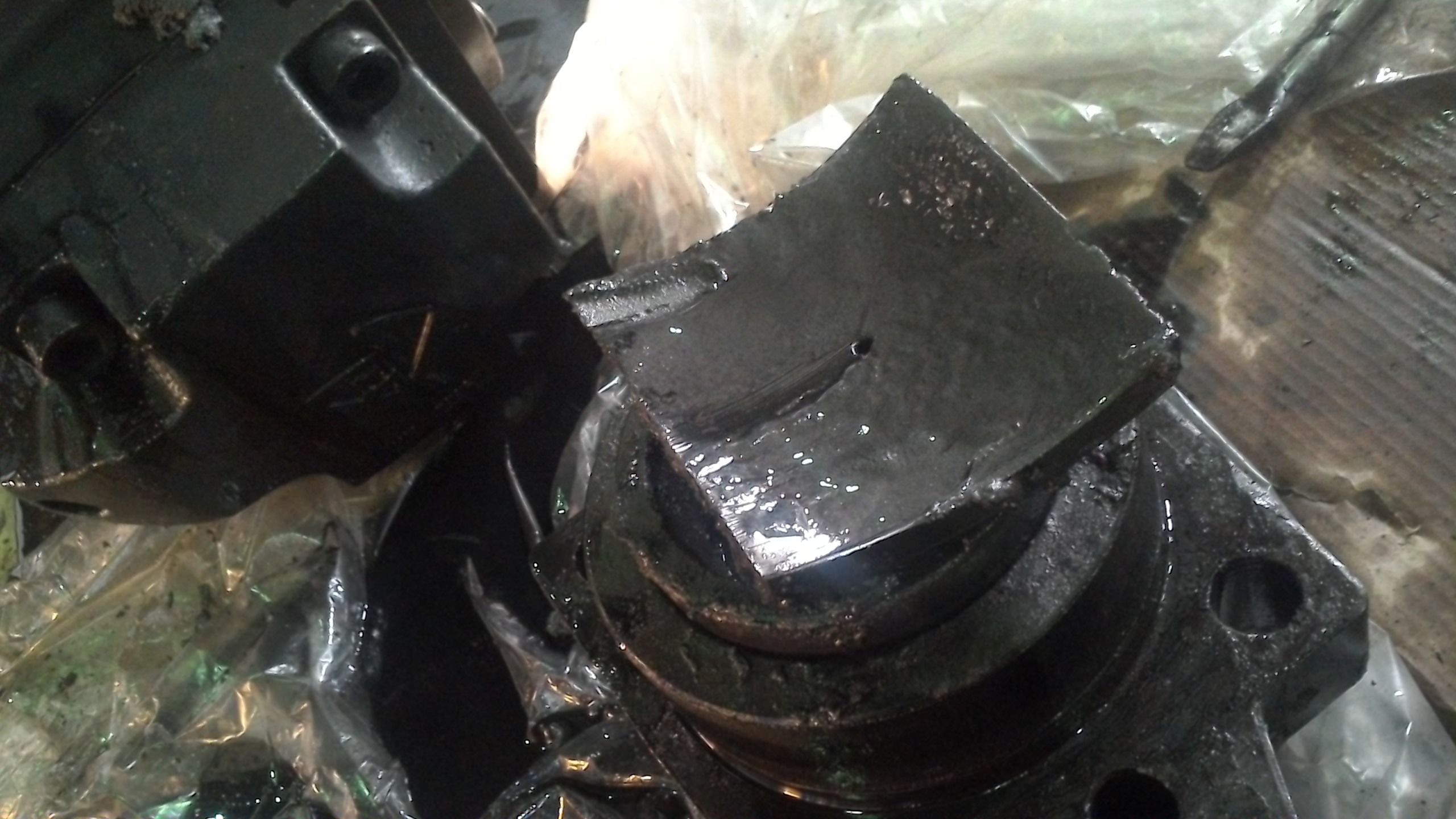

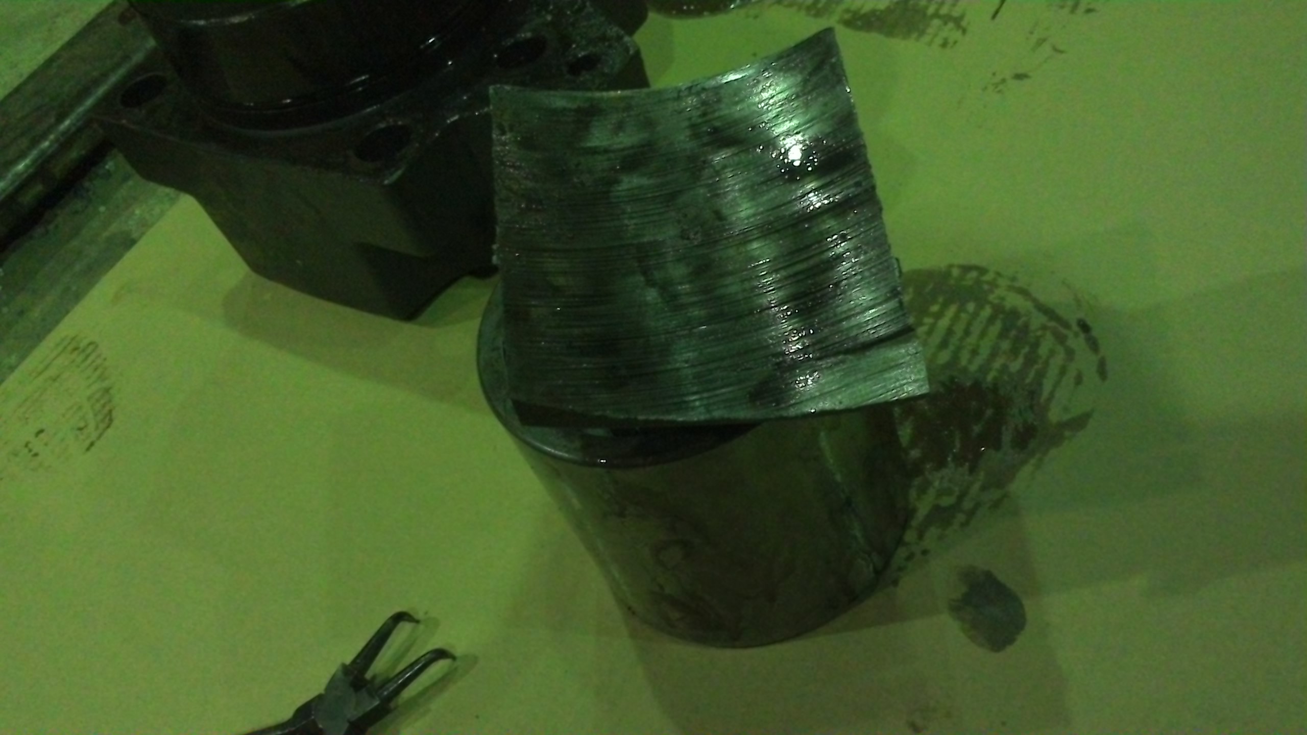

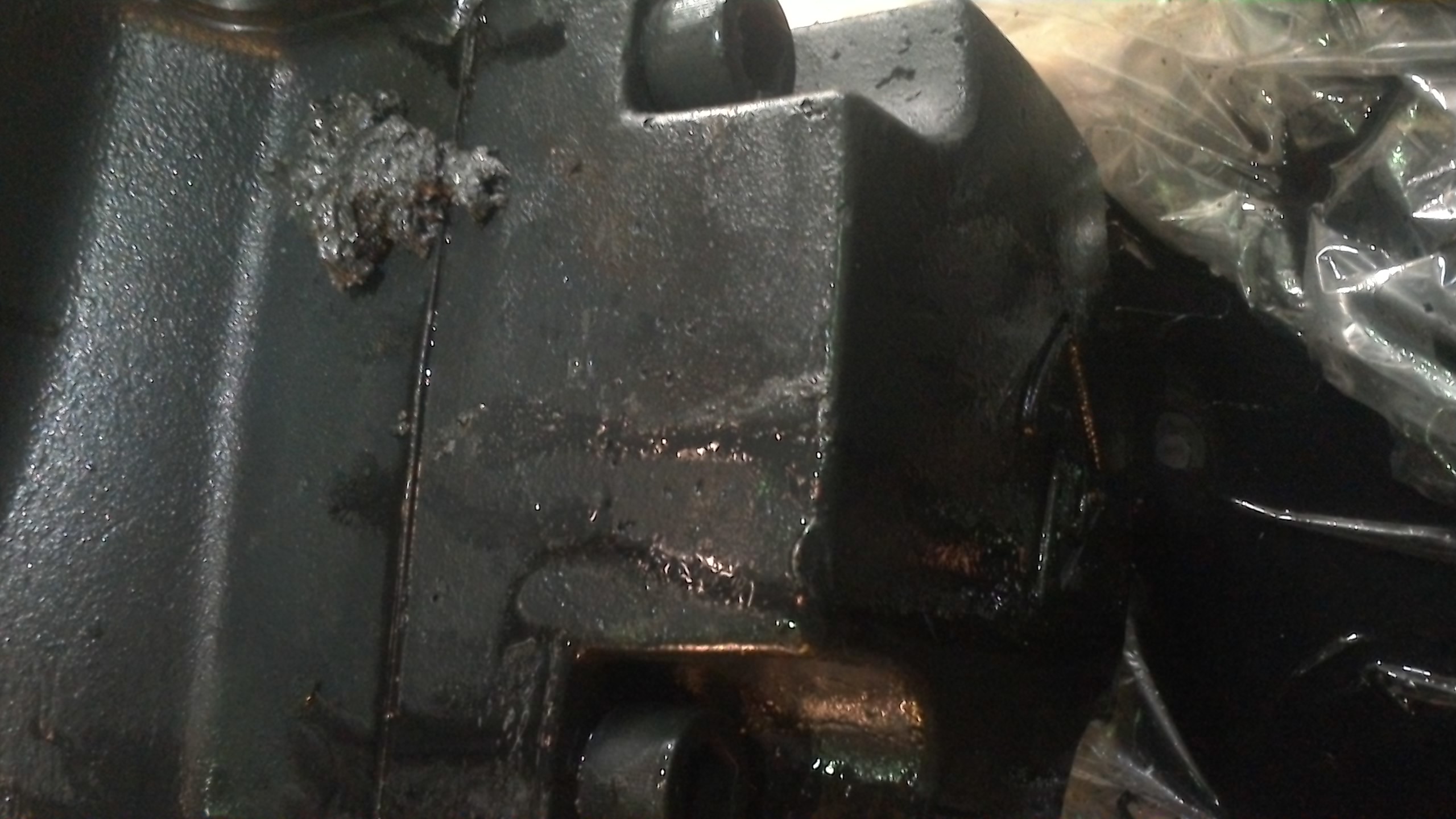

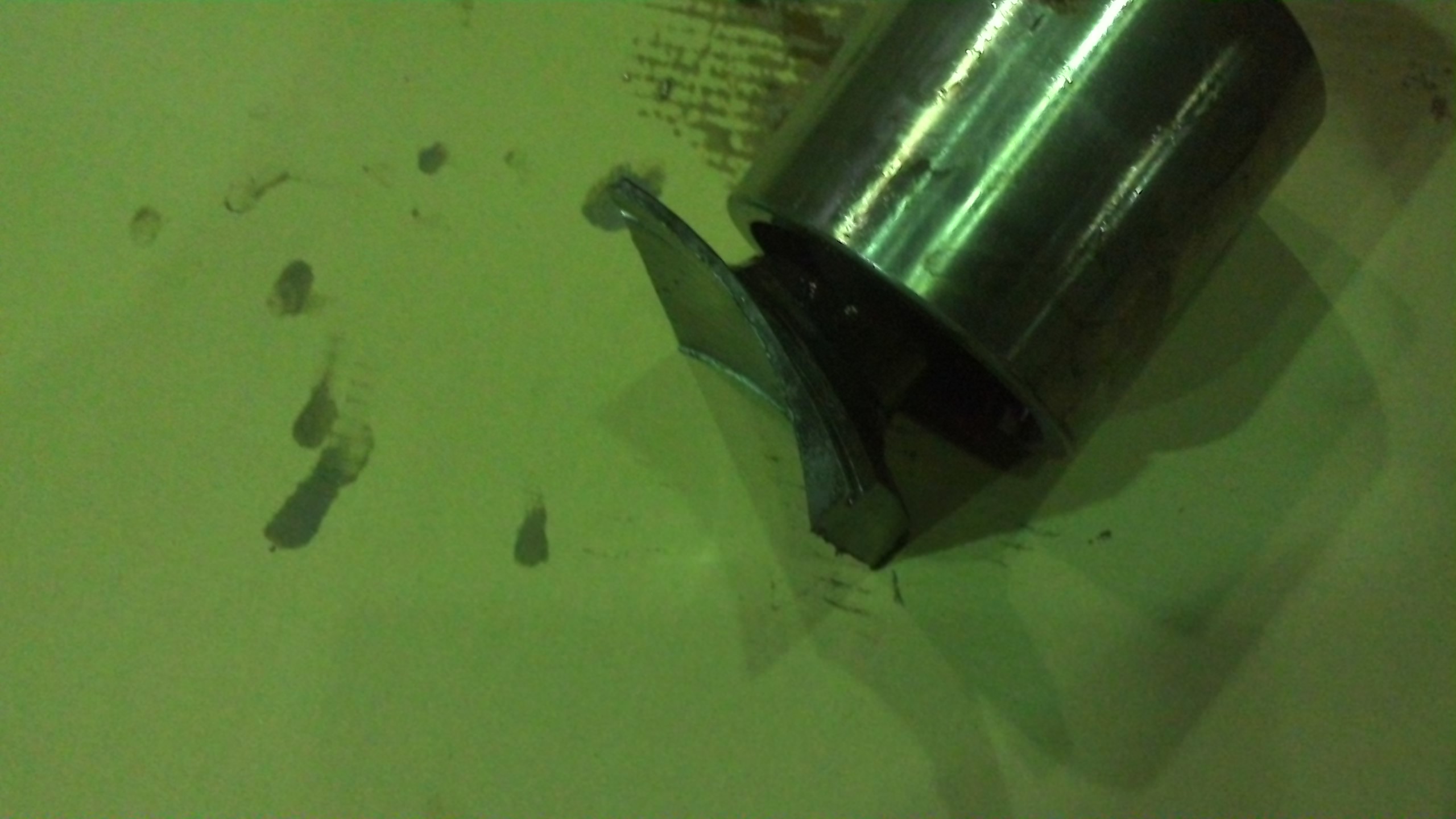

Зюм, во-первых - огромноейшее спасибо!!!
Дренаж проверил - в потолок не бьет, но за оборот-два лтра 3-5 выдавливает.
Мотор сняли, пока вскрыли один горшок, вкладыш шатуна стерт, фото прикреплю.
Сегодня вскроем оставшееся четыре, дальше вал и т.д.
Елы -палы!!! Мысли в слух: такое бывает:1) За большой срок работы. 2) Работа на отвратительном масле. 3) Приличные перегрузки. 4) Засор шиклеров во вкладышах скользящих подшипников -башмаков. Если износ связан с засором жиклеров. То износ был бы не равномерным по все пяти местам. Мало вероятно что все отверстия засорились в один момент. хочется предположить почему так произошло?.:: 1) Тяжелые условия работы мотора. 2) Грязное давно не меняное масло. 3) Машине примерно лет семь. Когда вкладыш - башмак стирается до исчезновения перефирии выборки для создания обратного масляного давления и масляного клина -подушки между башмаком и коленвалом, коэфициэнт трения сильно-сильно возрастает и износ принимает прогрессирующий характер. ( извиняюсь люблю поанализировать и порассуждать) В итоге подшипники скольжения превратились в тормозные колодки. Для сравнения в бесцентрошлифовальных станках вкладыши бронзовые несут колосальные нагрузки и обороты там достигают несколько тысяч в минуту. А тут что можно сказать- время пришло!? Или...?!
Каким путем масло попадает в дренаж? 1) Через наружний диаметр поршней. 2) Через сквозное отверстие в поршне далее в шаровой далее в жиклер на башмаке далее в полость корпуса и на улицу в шланг тонкий. Пять литров этом много и говорит о не нормальной ситуации внутри мотора. К чему это я. Надо проверять дренаж в первую очередь при подозрительном постороннем шуме ну и так вообще.( мысли в слух для новичков в нашем деле) Могу быть обвинен во ФЛУДЕ- БЛУДЕa_kovalenko писал(а):Зюм, во-первых - огромноейшее спасибо!!!

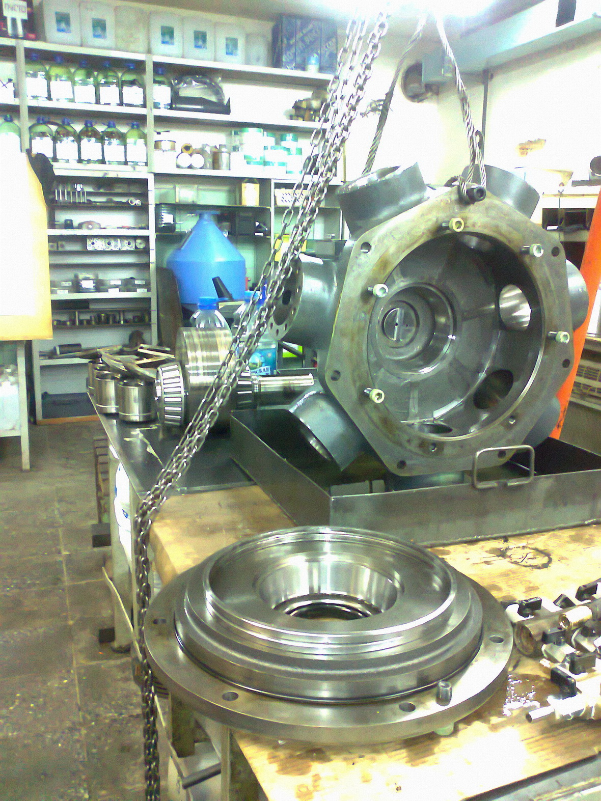

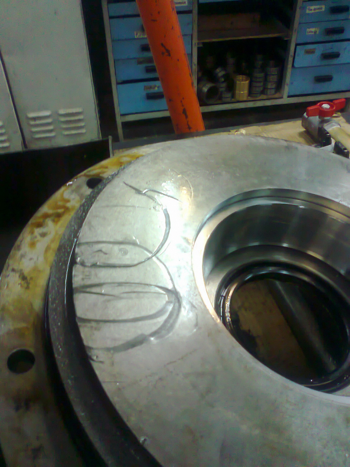

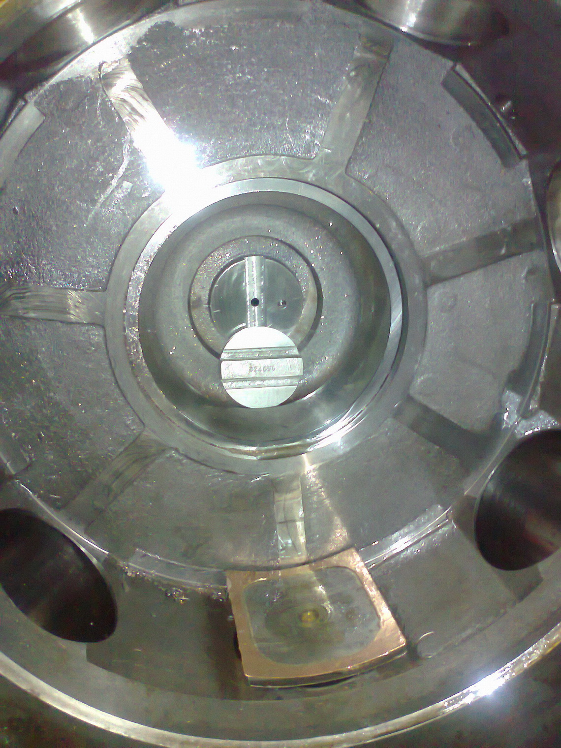

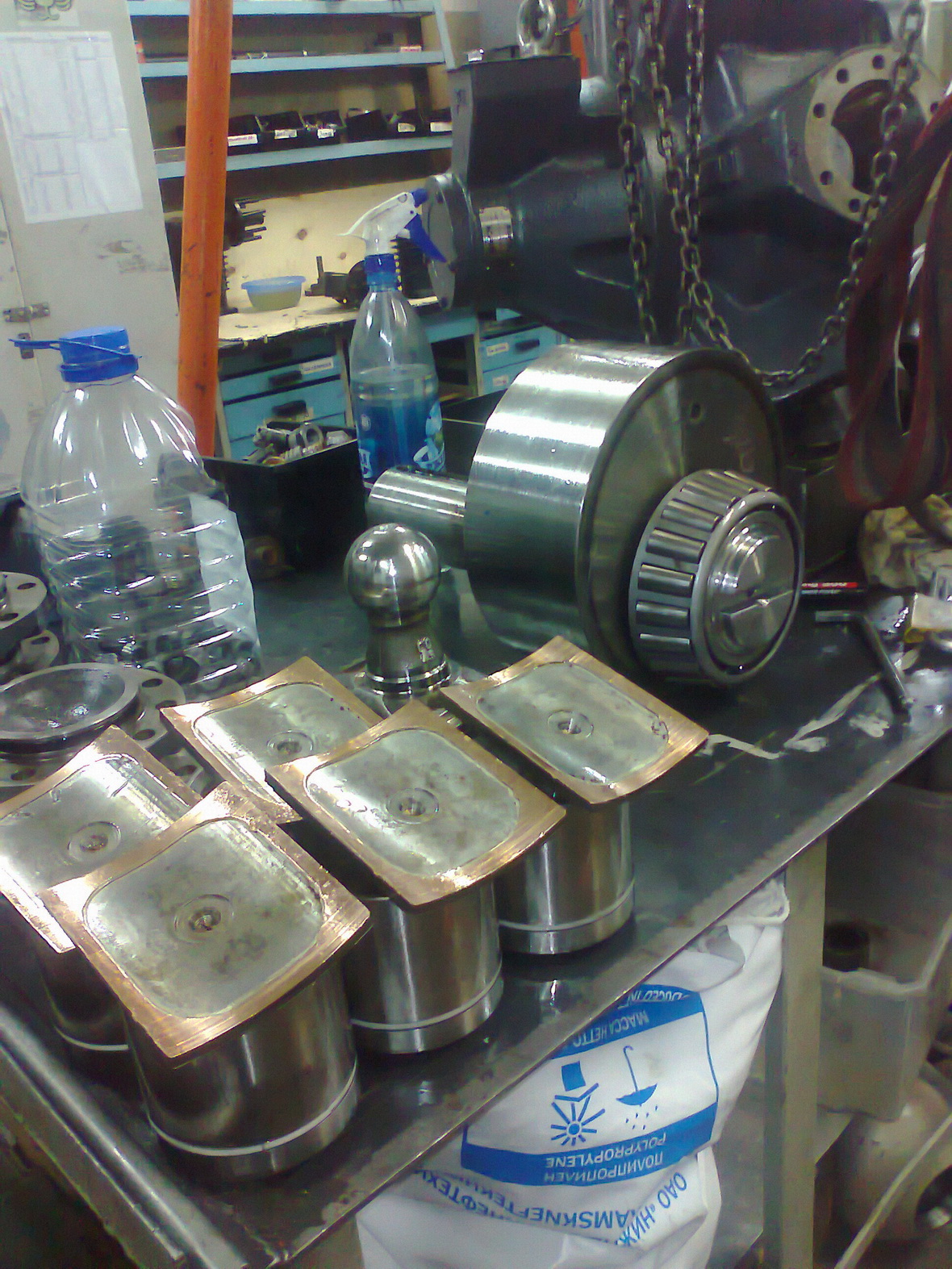

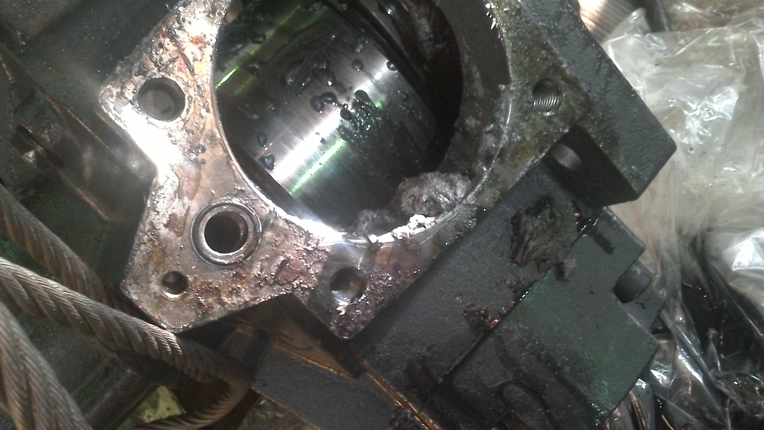

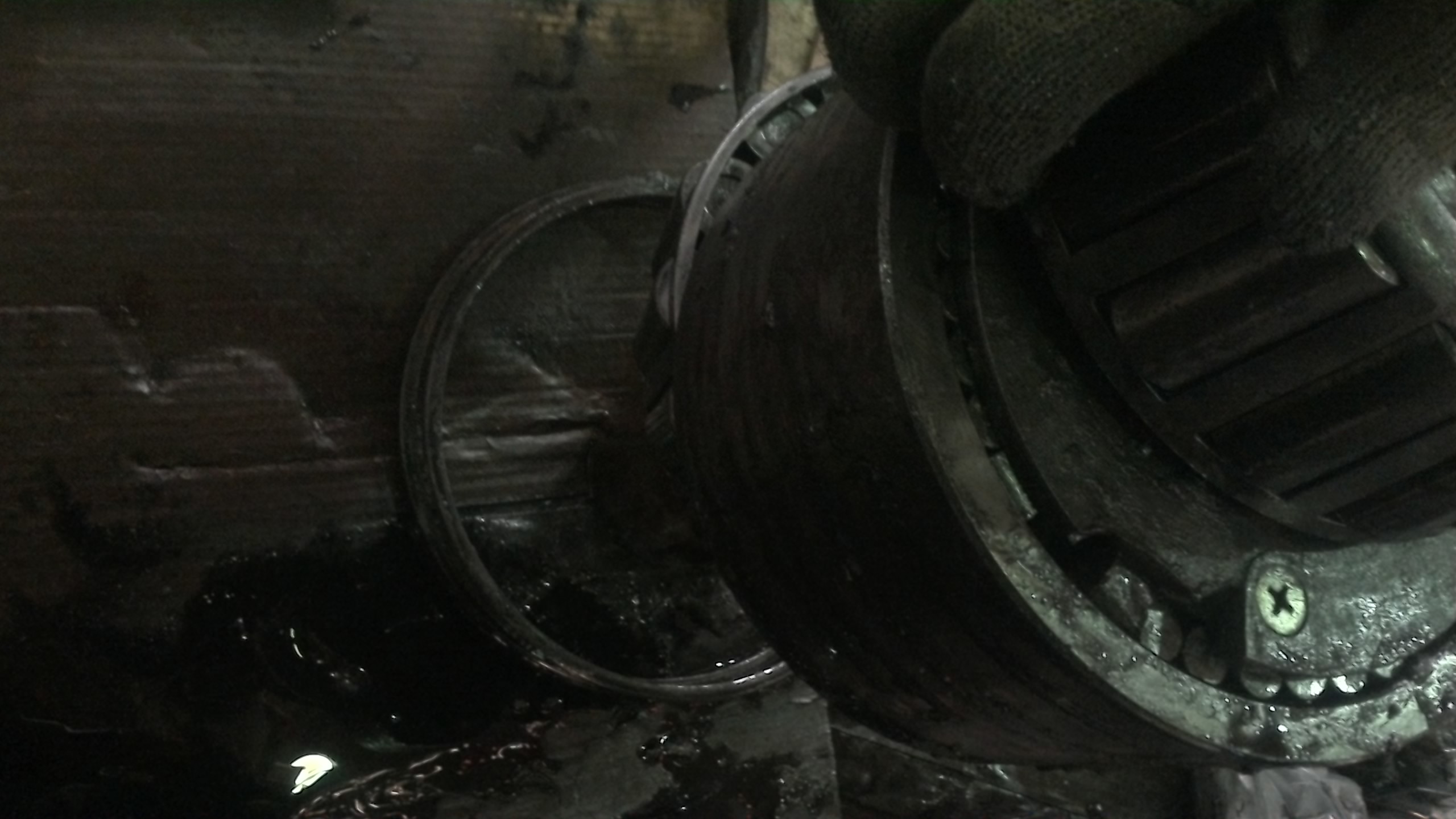

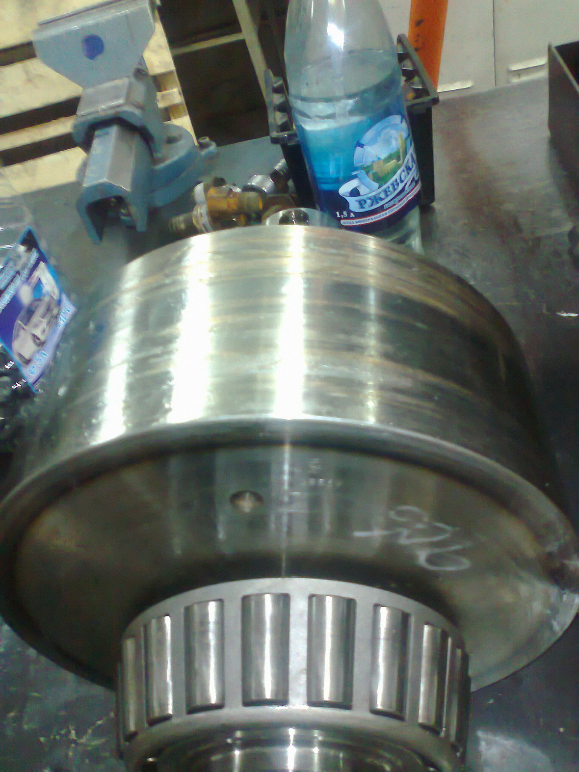

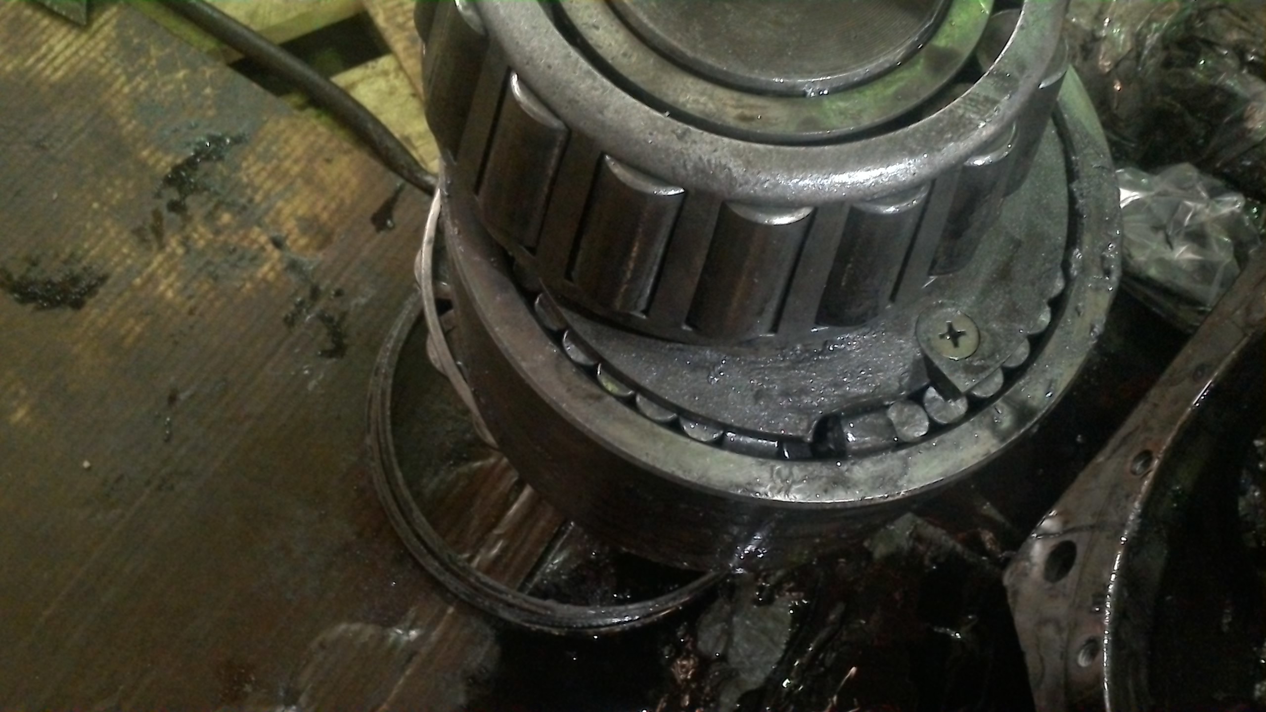

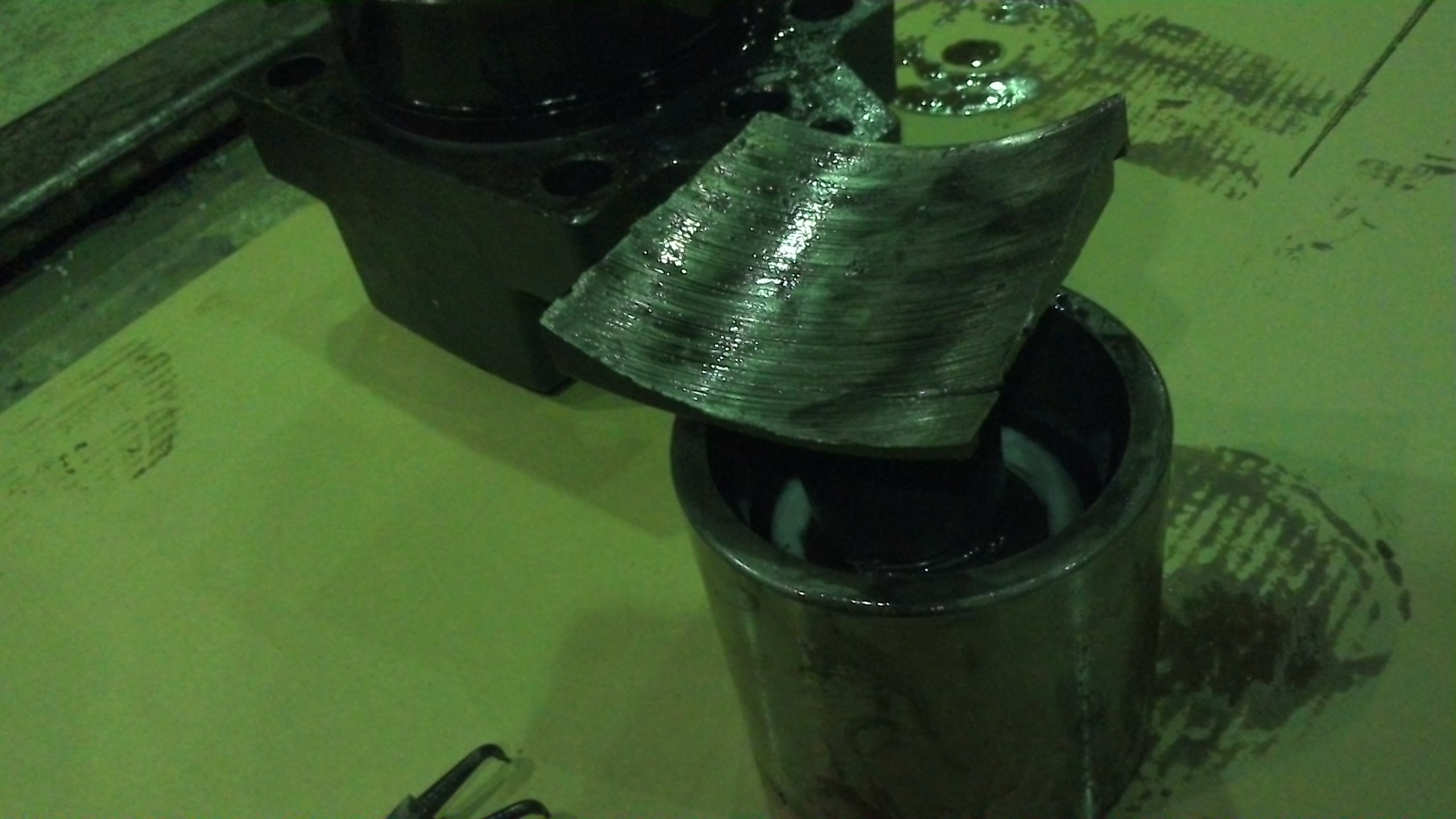

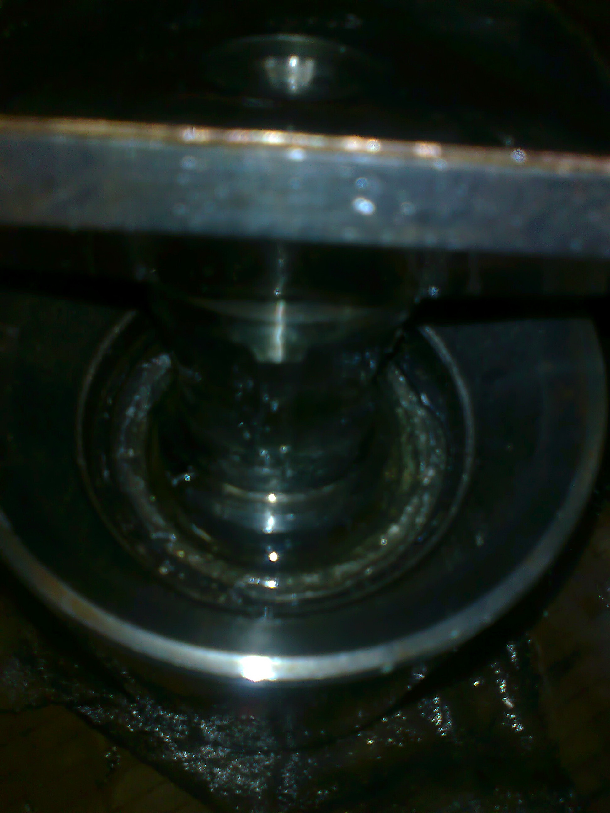

Сегодня полностью разобрали мотор - в удовлетворительном состоянии только корпус, фото прикреплю. Самое интересное - история болезни:
1) ТПА 2013 года рождения, кажется выпущена в июле;
2) В работе машина была максимум 6-7 месяцев, не больше (прошлая осень/зима и сентябрь этого года);
3) Согласно тех. документации, масло рекомендуется лить вязкостью 68CST/40C (Mobile DTE 26 и аналоги, мы льем ГазпромНефтехим HVLP 68, вязкость (71 vs 68) и эксплутационный класс (DIN 51524) совпадают);
4) Единственное, что вызывало сомнение в исправности мотора - тихое "тиканье" во время набора дозы (да и на холостом ходу), но звук был с самого начала ввода машины в эксплуатацию (на МА 2500 загрузка вообще почти бесшумная);
5) Тяжелых условий труда для движка не было - работал на обычном ПЭТе, до 1,9 кг материала за одну загрузку;
Сервисники Хайтян предполагают, что это заводской брак мотора. Других вариантов я и сам пока не представляю. Квк нужно было насиловать агрегат, чтобы так его убить за полгода? Вместо масла алмазную пыль засыпать, разве что...
Теперь фото: Как вариант - заводской дефект подшипника вала, из которого вылетел ролик (или несколько), после чего началась медлення болезнь с летальным исходом для мотора. А тиканье - шум от свободного перемещения ролика во внутреннем пространстве мотора. Эдакая бомба замедленного действия. Пока мысли заканчиваются на таком варианте.
Такое впечатление, что система работала на масле с водой , с чего это эмульсированное тесто? По поводу тикания они все такого типа с нова работают с характерным тиканием. меньше обороты реже . выше обороты чаще тикание. Можно послушать у любого ТПА. Так как у вас пять поршней у меня семь. Это есть минус таких машин и плавность хода соответсвенно не люксовская. Гидромоторы с большим количеством поршней и двухрядного исполнения работаю уже без тикания и более достойно. По ТПА вопрос: вода в бак не попадала? Фирма Стафа вообще солидная италия вроде. Наверное это китайский клон лицензионный. PS - хорош заводской брак семь месяцев и кирдык. Такие аналоги десятилетиями работают.
Последний раз редактировалось ЗЮМ 21 окт 2015, 20:01, всего редактировалось 1 раз.
Вы заметили что моторы ЗЮМа и a_kovalenko конструктивно отличаются.
a_kovalenko у вас заклинил подшипник на эксцентрике (рассыпался сепаратор), наружная обойма его не должна была крутится и подошва плунжеров не рассчитана на трение с обоймой.
Мулланур не думаю что это так а может и так . И обойма должна крутится и трение будет. Не вижу причин чтобы во время работы обойма не скользила по башмаку. С масляным клином там трение низкое очень. Вот насос радиально поршневой на куаси 1800 или 1400 там ведь поршня-плунжера скользят по обойме подшипника двухрядного и на старте обойма стоит затем набирает такие же обороты что и вал двигателя. Тут анологично. Задумка продлить ресурс башмаков. Просто все сделано из пластелина. Конечно заклинивание подшипника резко ускорило износ с учетом что трущиеся пары не соответствуют ни твердости ни правильному металлу. Теперь тут можно только предполагать, китайские друзья правды не скажут. Скажите а шильдик есть. Кто автор мотора.??? Что это? собрать подешевле ТПА - продать подороже.
ЗЮМ, крышку масляного бака кроме меня за последний год никто больше не открывал.
По поводу тиканья - предположил исходя из того, что на двух 250х моторы работают тихо на разных оборотах. Хотя может привык и не замечаю уже.
Когда только знакомился с нашими ТПА, они работали очень громко - впрыск и гидроудар на весь цех, загрузка - тоже не приятно, декомпрессия - еще плюс один. Даже при смыкании/размыкании формы. Было время и я целыми днями стоял у станка добиваясь плавности, чтоб слышно было только работу толкателей. Но это уже лирическое отступление от нашей темы...
В любом случае молодцы. По диагностике ставим приятную или не приятную точку это кому как. Что в плане? покупка г/ мотора? просьба посмотреть кто производитель мотора. Для так сказать справки.
Можно поставить другого типа г/ мотор через планшайбу только выдержать примерно тех характеристики. Мы как то на куаси 1350 ставили с Одесского ТПА килограмовки. МРФ тоже аналогичной конструкции.

В планах - новый мотор. Такой же. Кто производитель скажу завтра, не раньше. Еще раз благодарю за советы и практическое руководство :)
