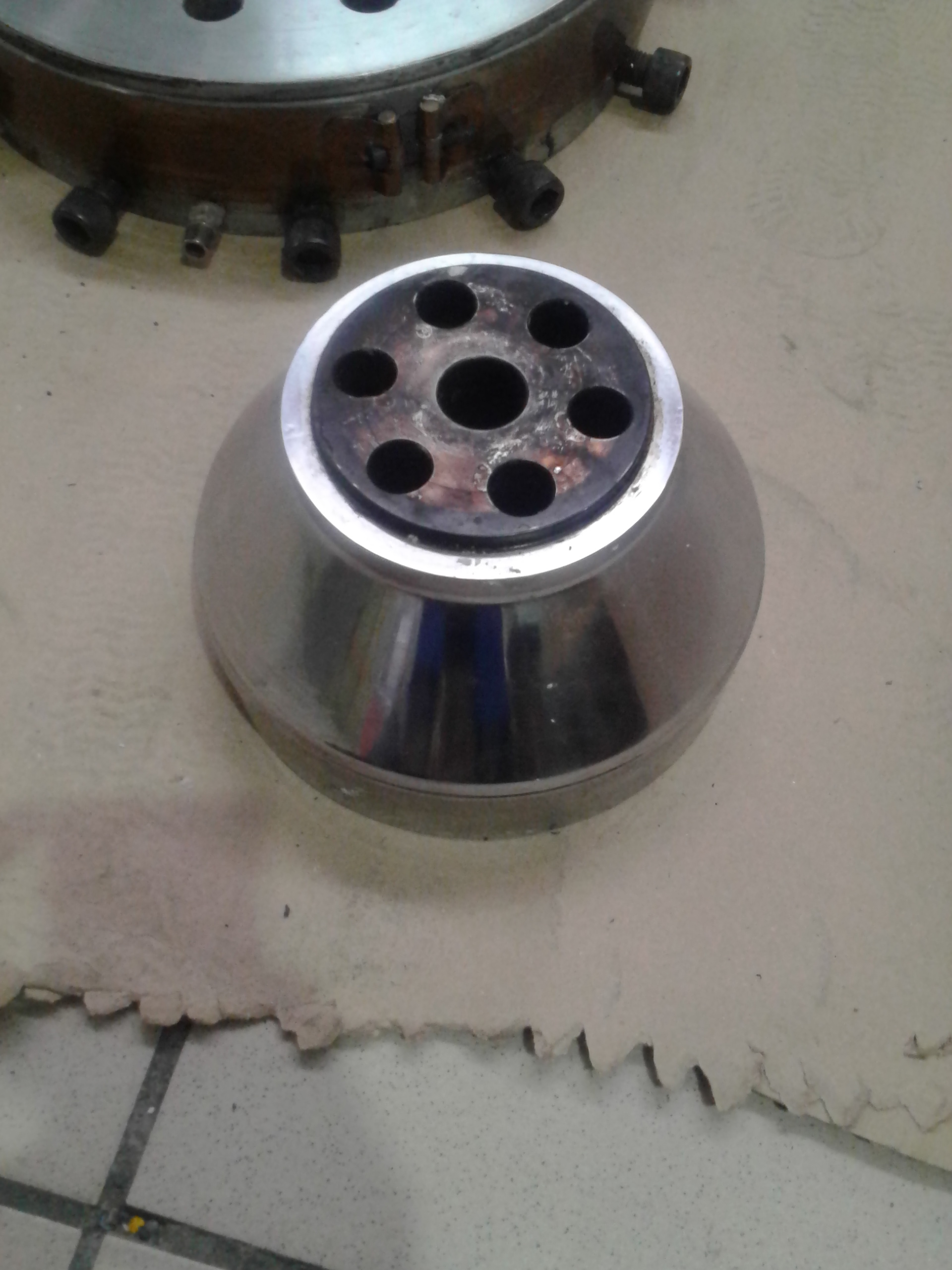

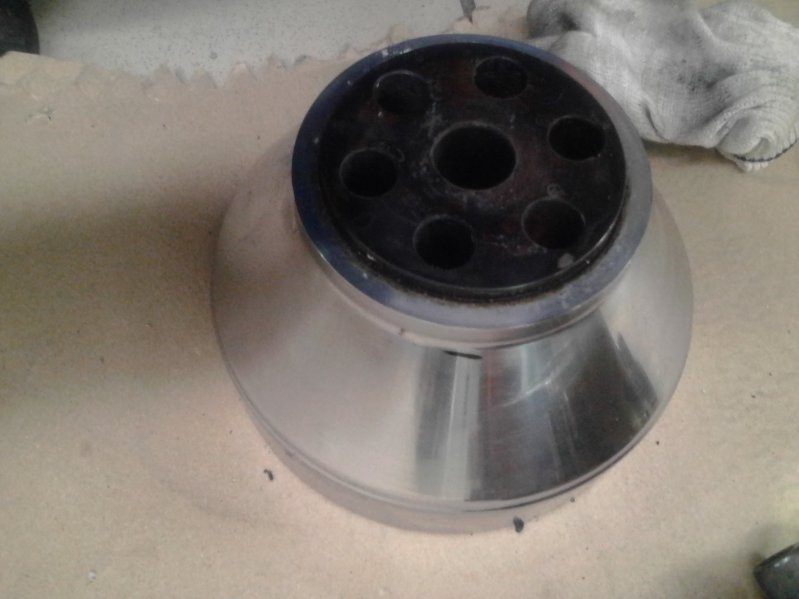

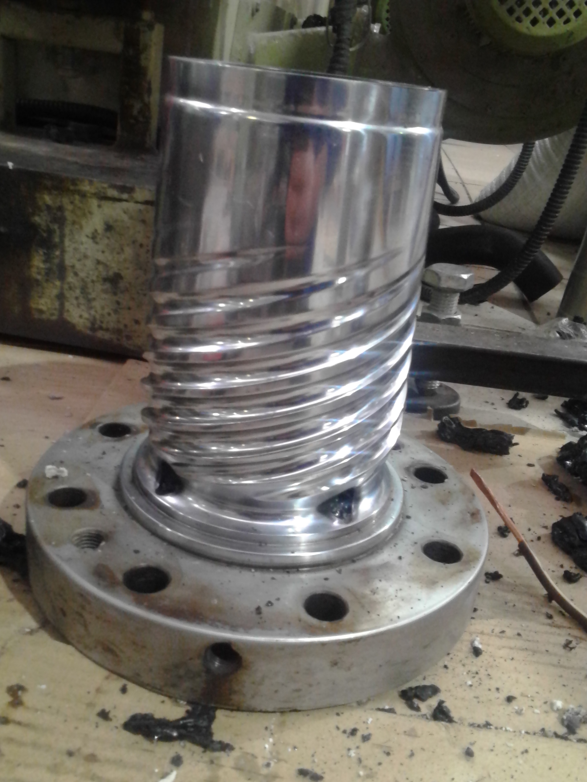

Всем привет разобрали голову. На мой взгляд критических дефектов нет. Есть потертость на дорне, но неужели из-за нее может идти полоса, да еще такая. Я сомневаюсь. У нас на другом экструдере вообще порезы на обеих сторонах и ничего работаем. Господа участники форума, можно ли фото прикреплять к сообщениям, и как это сделать если можно. Хочу фото дефектов скинуть, для наглядности.

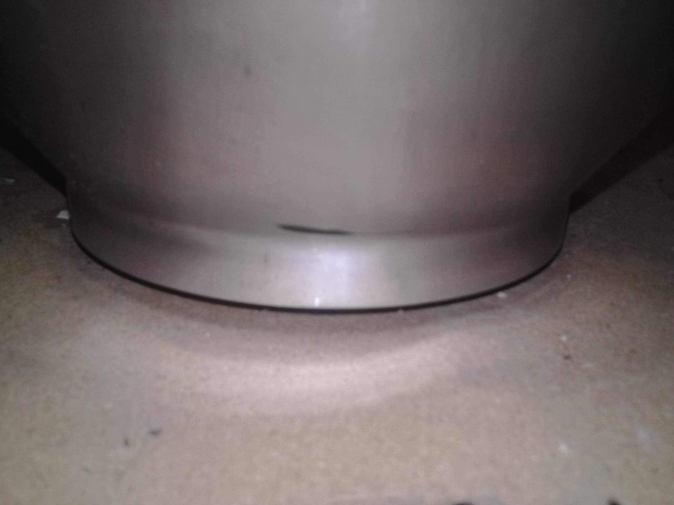

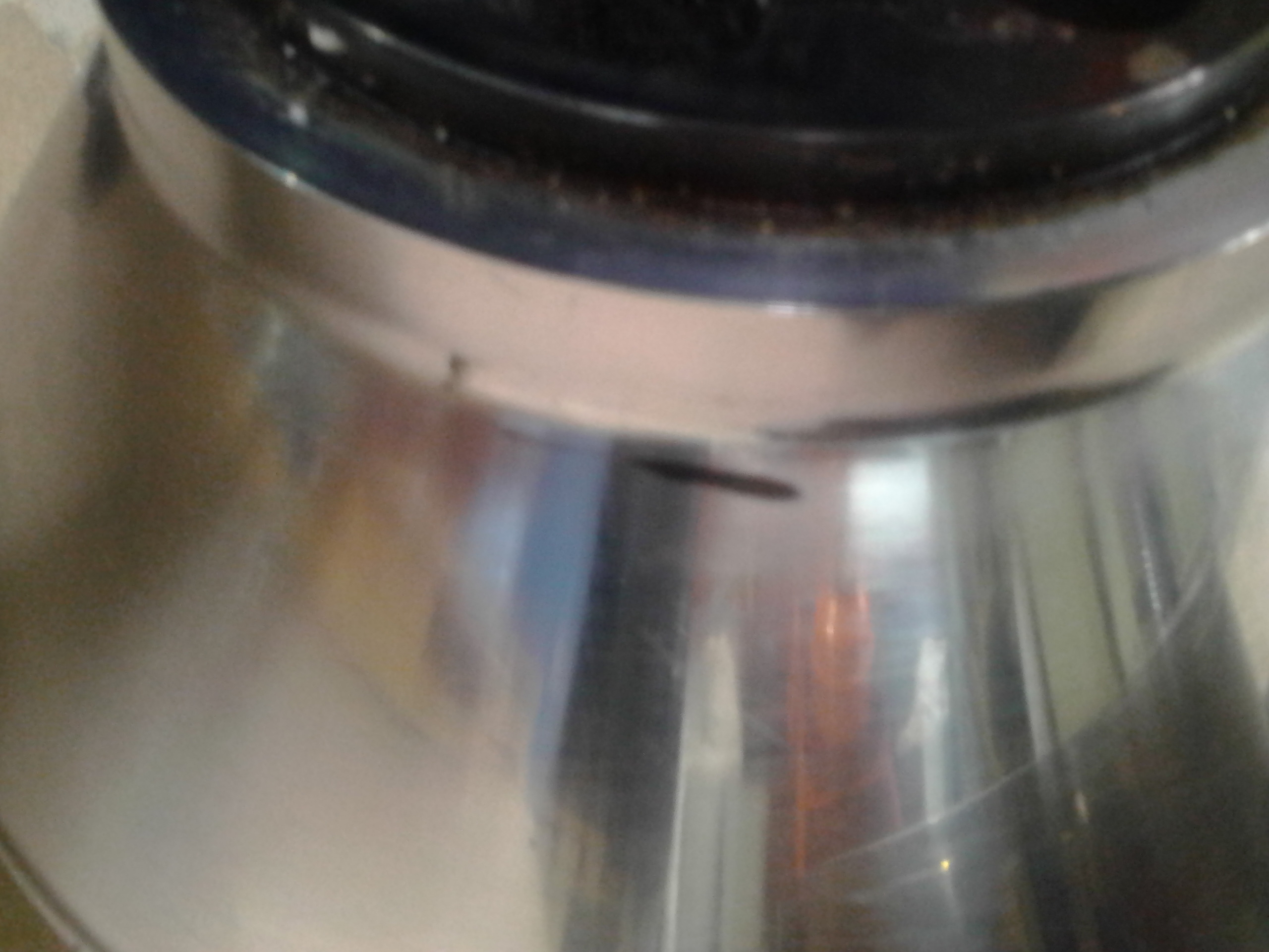

Дефект хорошо видно на фото №2,№3 С верху. Черная горизонтальная полоска. На ощупь она даже не шершавая. В остальном голова вся зеркальная!

Мы не только дорн как видишь, чистили. Мы все вычистили. Хотя вчера вечером чистили локально дорн-матрицу.леха писал(а):Нажмите на "стандартный ответ и передпоросмотр" ,нажмите на" вложение ", выберетите файл . Полоска не убралась чисткой дорна ?

ОЧЕНЬ странный раздатчик( постоянно экспериментируют) ! По поводу " дефекта" легко проверить заметив где он расположен и сравнив где идёт полоса ,но он как мне видеться он не причина полосы .На первом фото полимер вытек из раздувного канала и шарик хуже раздувается ? Если да то дорн не садится нормально ,в щели между раздатчиком и дорном может быть пригар который и чертит . Нужно фото шарика с полосой .Если будете чистить всю головку то до причины не докапаетесь . Вчера вычистили дорн и матрицу и полоса осталась на том же участке мундштука и раздатчика ? А пробовали проверить ,как советовал ,без постановки дорна ? Полоса шла ,но вы забили на её поставили дорн и работали дальше ? Как бы не вижу смысла в недоведении дела до конца и смысла в вопросе о дефекте дорна ?
