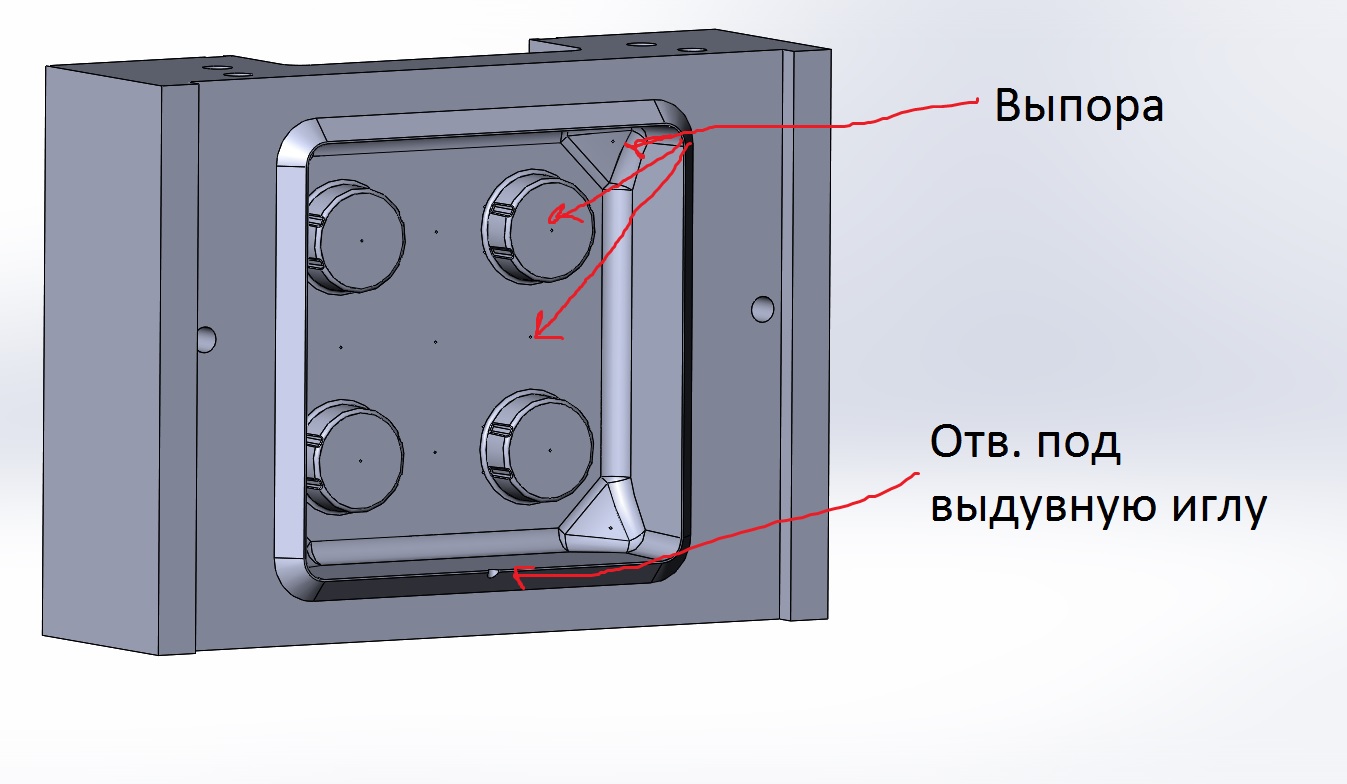

Добрый день!
Интересует мнение по поводу проектированию выдувных форм для игрушек. Практически тоже самое, что и выдув бутылок, но немного отличается. Подача воздуха происходит не из дорна, а из иглы, которая подводится к форме снизу. Основная проблема - это выпора для выхода воздуха и съем изделия. В выдувных формах для раздува бутылок используется дорн, на котором после цикла выдува остаются изделия. А вот в формах с иглой есть вероятность того, что изделие обтянется на формообразующих поверхностях формы, поэтому изделие после раскрытия формы может остаться не на игле, а в одной половине формы. Как этого избежать?

не убирать иглу до приоткрытия формы и полного повисания изделия на игле, изделие должно повиснуть практически на игле и литнике (смотря какое у Вас оборудование - старые станки типа ХОДОС или что-то по новее с верхнем раздувом)....

Добрый день. В свое время работал с выдувным оборудованием. На всех формах с раздувом через иглу было так: 1) пневмоцилиндр с иглой никогда не располагался вверху и снизу пресс-формы, иначе это чревато налипанием на него рукава; 2) иглу лучше всего выводить заранее, поскольку это не дорн, и ее может погнуть (у нас частенько гнуло); 3) все наши изделия хватались сверху за облойчик роботом; 4) для того, чтобы изделие не застревало китайские производители подцепляют к выпорам воздух, и в цикле при начале раскрытия пресс-формы производилась подача воздуха (2-3 секунды). Правда на станке такой функции у нас не было, приходилось смастерить самим.

Не знаю какой у Вас станок, но на Ходосах, и ещё один(название не вспомню) видел, для детских игрушек, стоят на станине для раздува ножницы, которые захватывают и отрезают "кишку", опускают её в зону формы, поднимается игла, смыкается форма, раздувается, размыкается форма, размыкаются ножницы и изделие падает вниз в коробку. На другом Ходосе, который делал кубики, изделие оставалось на игле, потом игла убиралась и изделие сдувалось воздухом в коробку.

Сергей, станки китайские. С чехами и немцами не работал.
Из всего многообразия видов и подвидов оборудования можно сделать вывод - проектировщику пресс-форм необходимо вникнуть в специфику и циклограмму работы станка.

Саш, при желании можно и толкатели ввести, но зачем усложнять форму?
