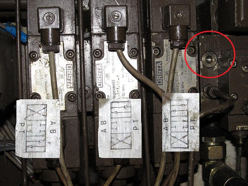

Нужно поискать на блоке сзади машины, там подписано. Отворачивается пробка, а под ней канал, в конце которого завёрнут дроссель. Нужно шестигранником, не помню только на сколько, вывернуть и оценить чистоту отверстия.karpenko77 писал(а): Не совсем понимаю, где находится этот дроссель. Это и есть VDr-1? Со схемами дружу плохо.

Дроссель открутили, отверстие чистое.Мулланур писал(а):Вот он. На схеме указано что отверстие 0.6 мм.
Решили рискнуть: не закручивая дроссель и пробки, запустили станок - там сухо, попробовали смыкание, толкатели, загрузку - масла туда даже не доходит.

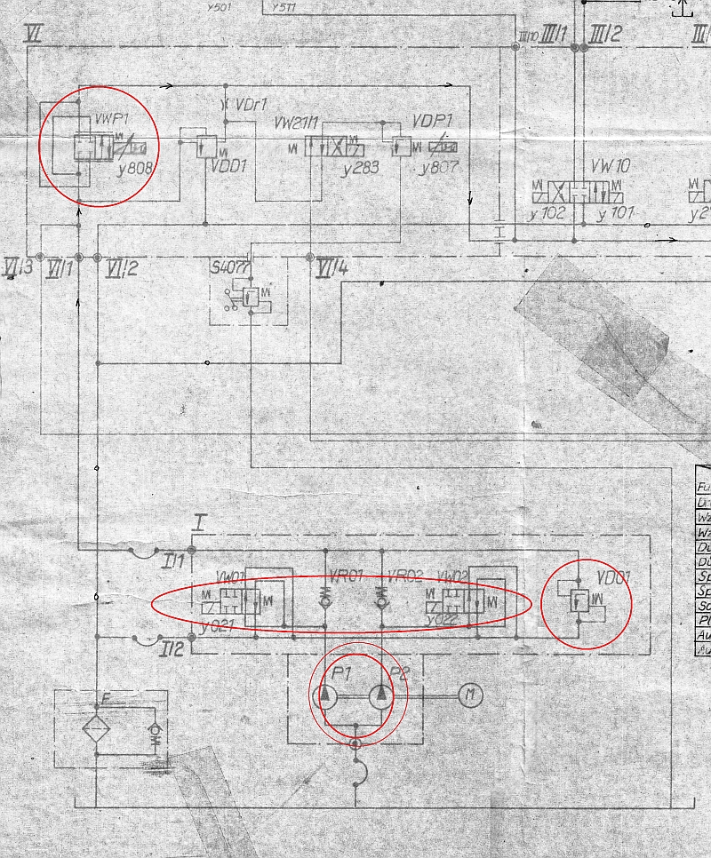

Ну что еще интересно открутил пробку с пропорциональника давления, а пружинка не шевелится. Жму смыкание, кручу декадник от 0 до до 90, а там тишина. Хотя когда разобрали его вчера, собрали поставили, без двигателя то же самое делали, он работал и скоротсть движения иглы, была пропорциональна изменениям показаний на декаднике давления. Получается, что его глючит? Но как так может быть: при постоянной работе, он хоть неделю работает адекватно, только на смену станок выключишь и сразу проблемы с электроникой на клапане?!
И еще я не могу понять, если масло не доходит до Vdr-01, значит дело не в пропорциональнике, или пропорциональник должен что-то открывать, чтобы масло доходило до Vdr-01, а потом и поступало в сам клапан?

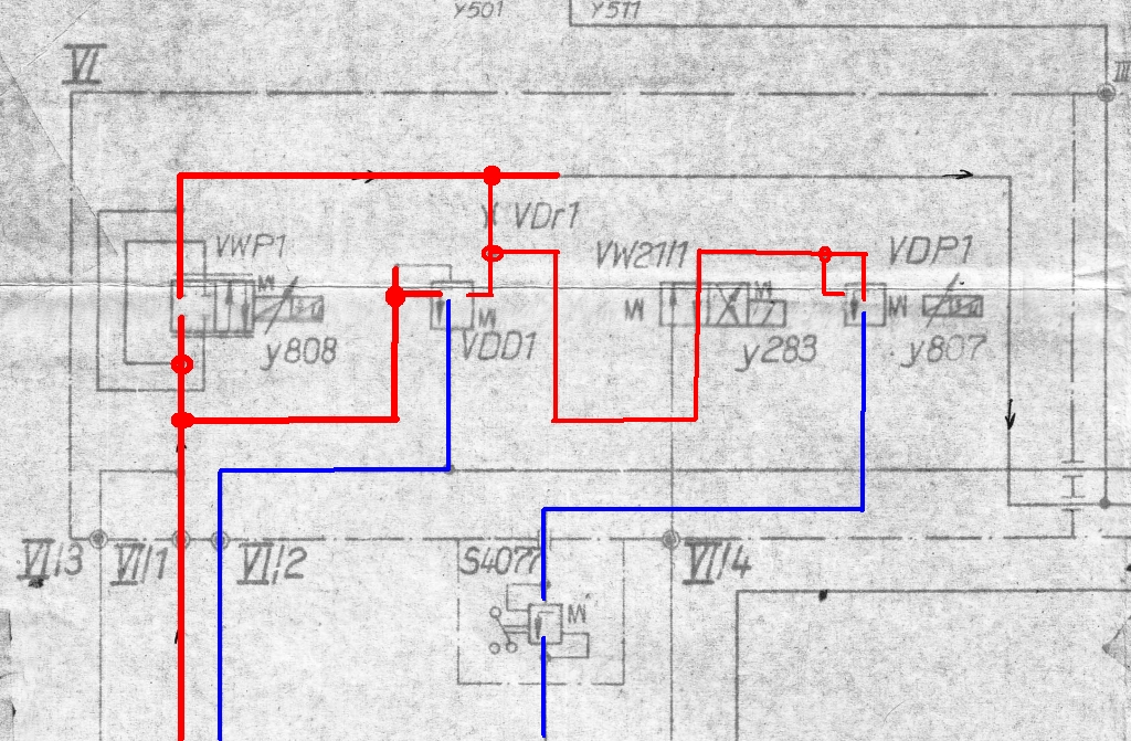

Вот смотри:
Через пропорциональник скорости VWP1 поток от насоса попадает к дросселю VDr1 и управляемому клапану давления VDD1, после дросселя VDr1 поток идет на управление клапаном и к иголке пропорциональника. Клапан VDD1 открыт, пока его не закроет давлением управления через дроссель, но это давление сливается через иглу пропорциональника, изменяя давление на иглу сжатием пружины пропорциональник управляет клапаном давления. Если нет потока через дроссель, клапан VDD1 будет открыт на слив.

В общем-то что-то понял чего-то не понял, но скорей запутался. Был бы очень благодарен, если бы написали что дальше смотреть и как поэтапно.Бегемот писал(а):Вот смотри:

VWP1 открывается?

Уже не уверен. Так понимаю нужно открутить на нем пробку или верхнюю крышку и посмотреть давление масла?Бегемот писал(а):VWP1 открывается?

Похоже что он все таки не открывается. Верхнюю крышу открутили, там сухо, вытащили ссердечник, закрутили крышку, пустили станок, форма сомкнулась.Поставили сердечник на место, опять не работает.Бегемот писал(а):VWP1 открывается?
Может у кого-нибудь есть схема или фото устройство этого клапана.
