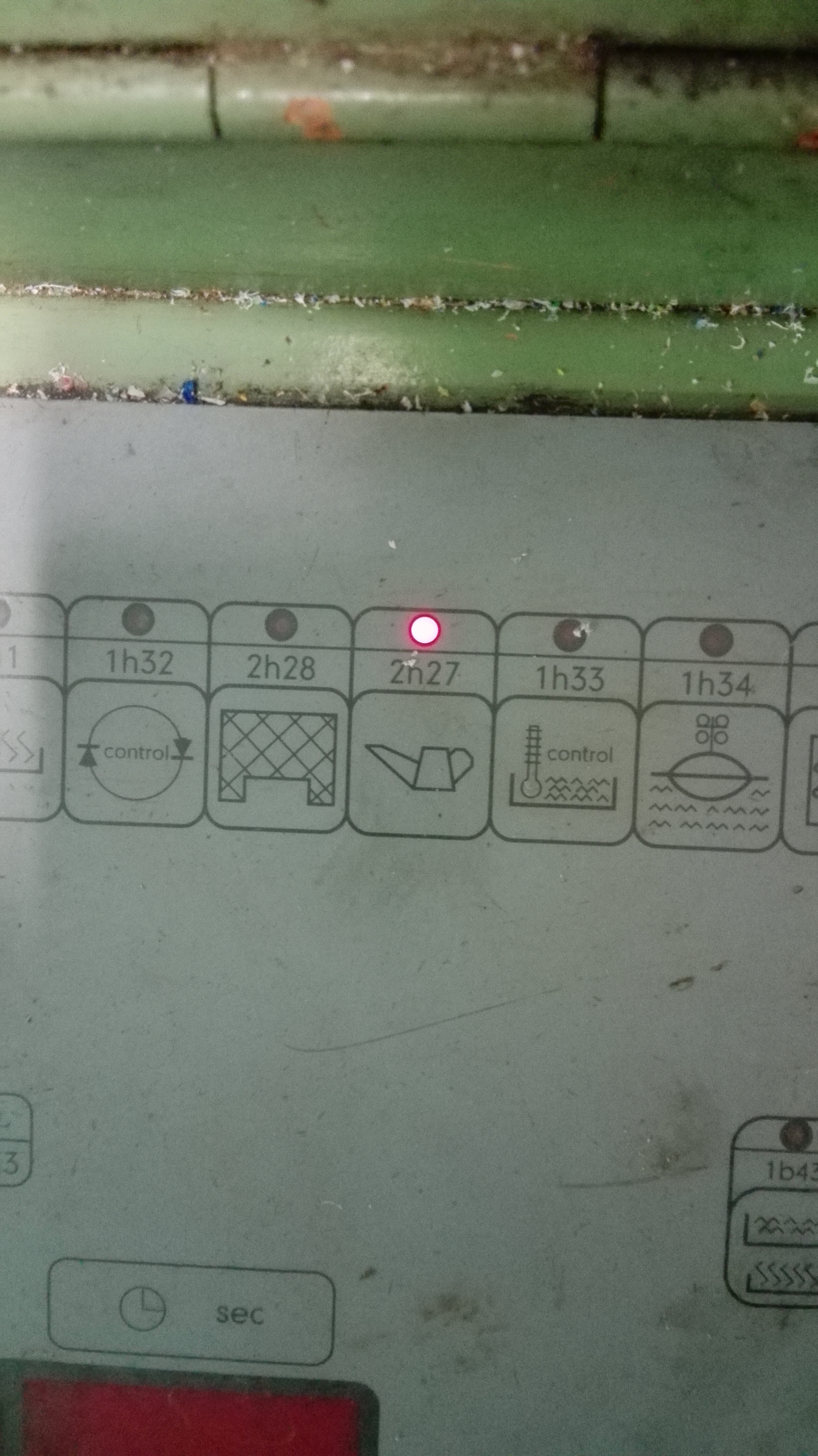

Горит вот такая ошибка ,я думал уровень масла мал ,долил доверху но ошибка осталась :ps_ih:

Скорее всего, проблема в циркуляционной смазке (Вы же не в бак гидравлики доливали?).
1. Утонул поплавок. Всё-таки старенький, потёк и утонул. У меня на Куаси пару уже утопло.
2. Если есть датчик давления - может сработать, если обрыв где-то в системе смазки. Проверьте течи, лужицы. Насос сам может номинального давления не давать по разным причинам.
Да и все, пожалуй.
