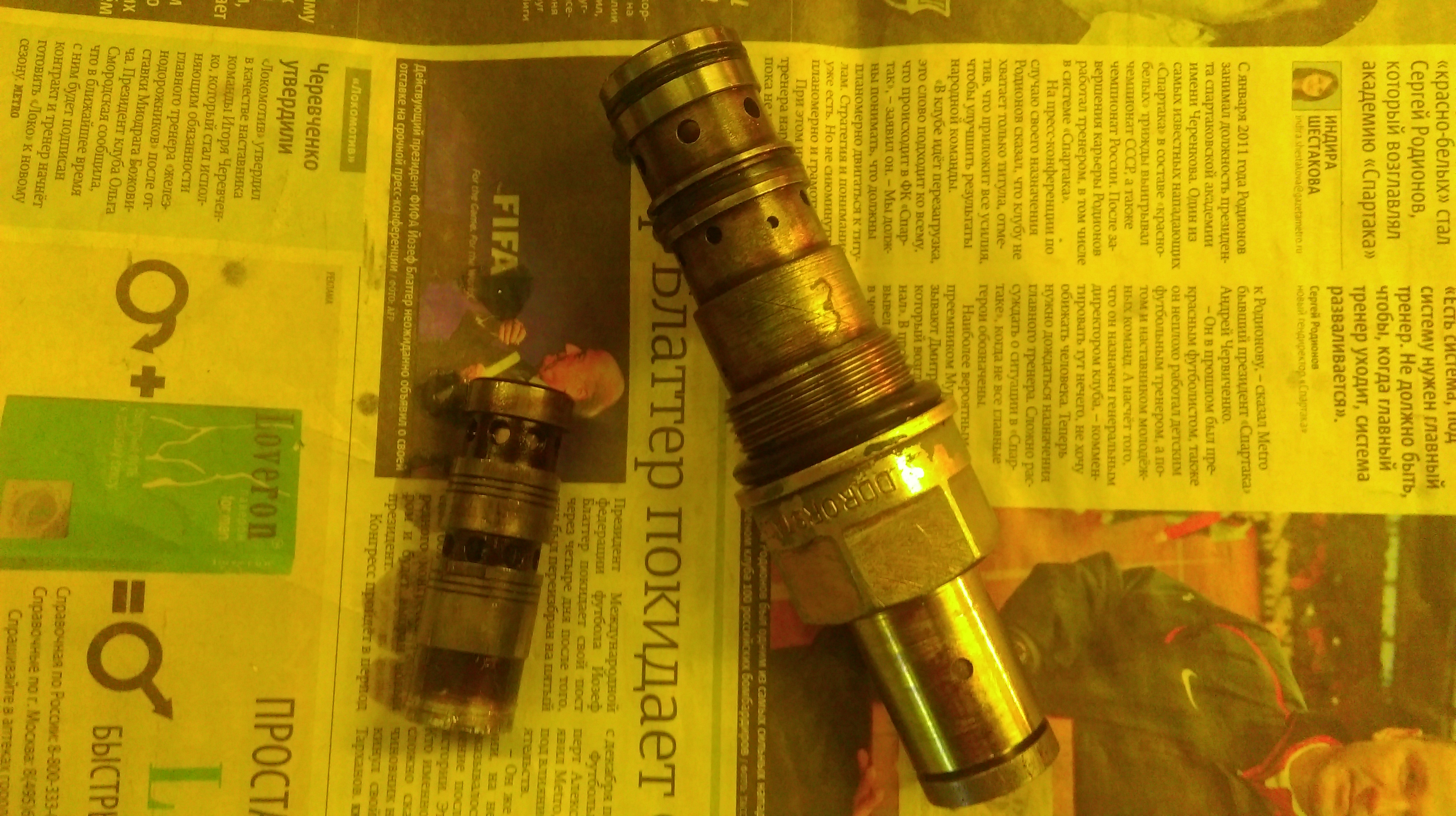

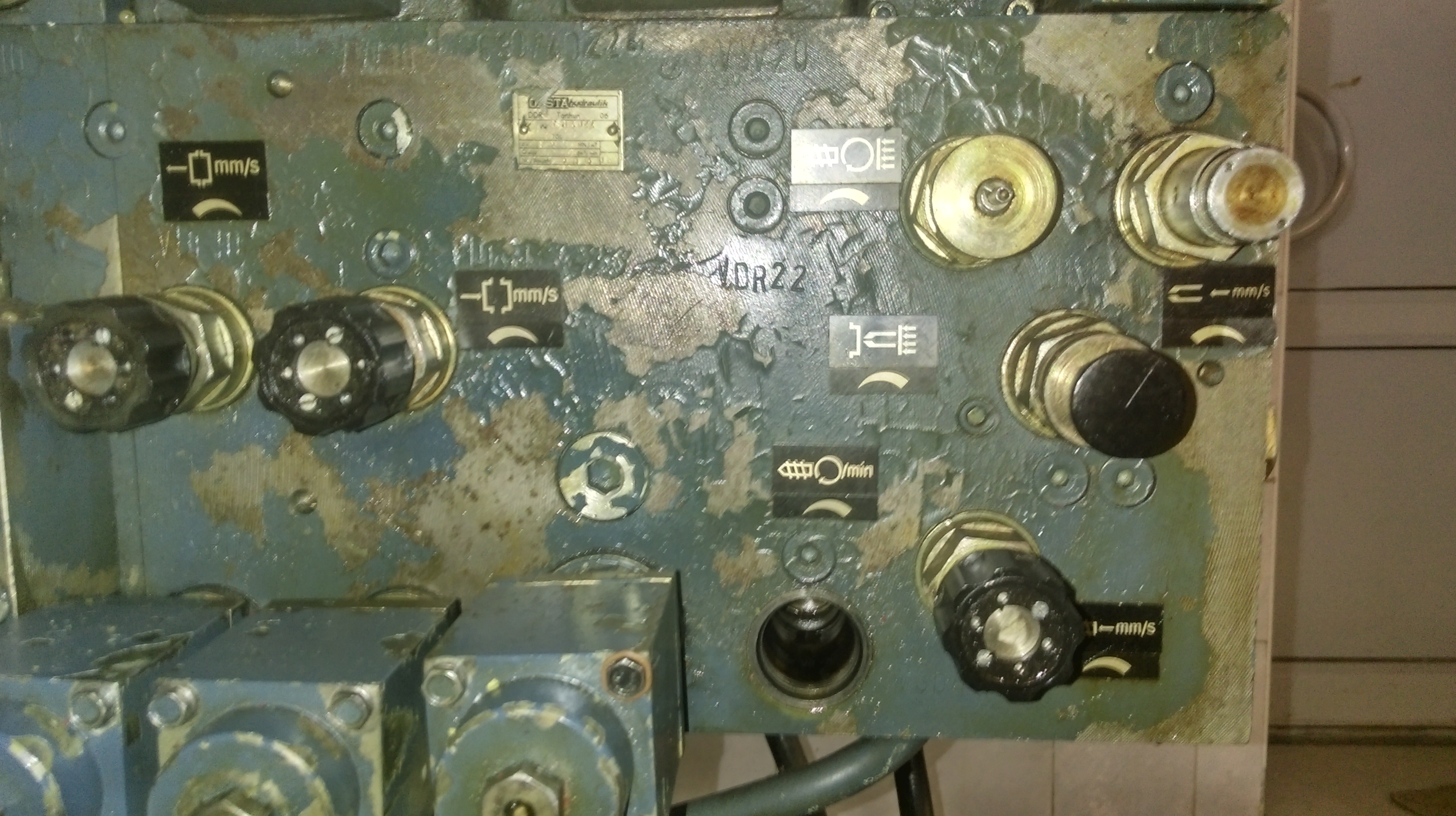

Коллеги, добрый день! Нужна помощь следующего характера. Имеется в наличии старенький Kuasy 170/55. Он настолько древний, что течет со всех щелей. Но больше всего из распределительных клапанов. Пробовали один клапан разобрать, течет в резьбе регулировки, не получилось... Так вот, если есть у кого данные клапана (в количестве 2-5 шт), прошу откликнуться, приобретем, если они не текут...

Есть 4 штуки .Два такие как Вас и два с регулировочными винтами.

Почему не получилось разобрать? Внутри стоит кольцо, которое уплотняет этот самый регулировочный винт. Оно легко меняется.

Вот и я про то хотел но не успел. Течи устраняемые. ! работы требуют соответствующей квалификации.
