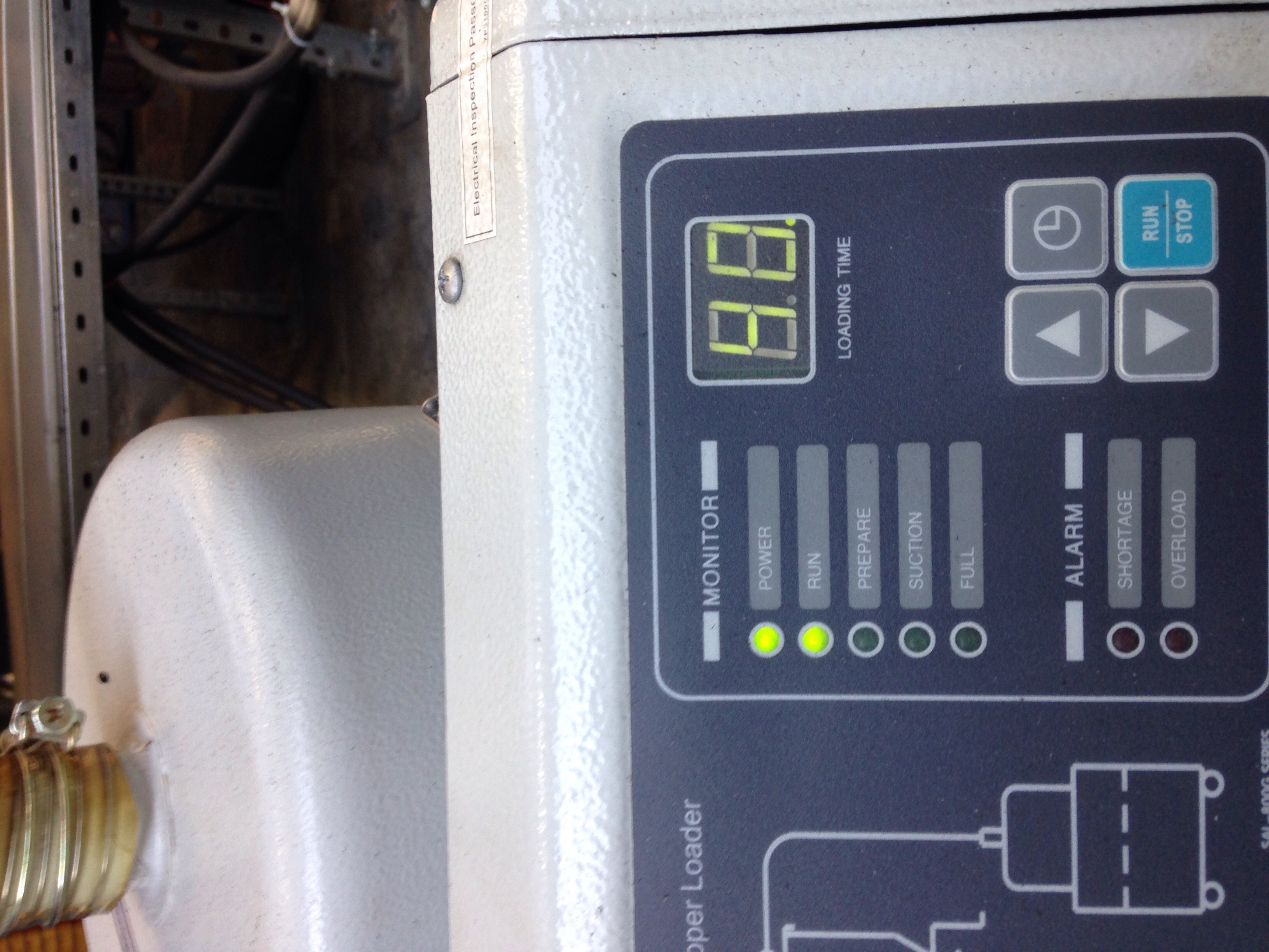

Проблема с загрузчиком
Сушилка shine shd-50 с которой шел стандартный загрузчик. Загрузчик начинает сосать сырье, но хватает его только на 1 цикл. После чего загрузчик встает без индикации ошибок. Как уменьшить время между загрузками? Может проблема в этом....

Большинство загрузчиков из тех, которые я встречал, перезапускаются на новый цикл датчиком положения заслонки. Смотрите заслонку, она должна свободно открываться под весом гранулята и отсутствии вакуума в бункере и должна закрываться под своим собственным весом. Ищите рядом датчик положения.

Похоже на превышение времени цикла загрузки смотрите в первую очередь чистоту сетки на боковой поверхности загрузчика, состояние уплотнения на клапане вакуумной части (его контролируют сняв сетку на боковине загрузчика). Во вторую очередь смотрите состояние вакуумных шлангов если там утечки, то сырье грузится медленно и загрузчик встает по превышению времени. Третье если есть разгрузочные клапаны то смотрим нет ли утечек через них. Ну и четвертое настройки самого потока, если материал движется турбулентно, то сам себе мешает и загрузчик не успевает загрузить.

Попробуйте также изменить параметры работы.
Для выбора функций всасывания необходимо нажать клавишу с "часами"
С1 = Автоматическая сигнализация о нехватке сырья
С2 = Сначала происходит продувка методом пульверизации, далее после 5 секунд автоматическое начинается всасывание сырья. Сигнализация о нехватке сырья.(Применяется не во всех моделях)
С3 = Двигатель имеет функцию реверсивного вращения для очистки от пыли. (Данная функция подходит только для загрузчиков серии SAL-4**)
С4 = Автоматическое всасывание сырья. Только после 3 последовательных раз всасывания без наличия сырья срабатывает сигнализация, оповещающая о нехватке.
