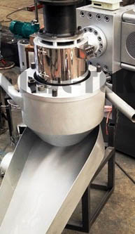

Подскажите пожалуйста как правильно рассчитать температуры по зонам при переработке вторичного полипропилена на гранулы. Имеется самодельный узел горячей резки подсоединенный к экструдеру с параметрами: диаметр шнека 125 мм, длина шнека 3790 мм, L/D=30, производительность экструдера 200-400 кг/ч, количество дегазаций - 1. Если кто то занимается горячей резкой отзовитесь. Интересует так же порядок как запускать ну и другие тонкости которые есть. Перерабатываем отходы полотна нетканого иглопробивного, рабочие температуры на выходе из головы и фильер при производстве полотна 235-240 градусов. При переработке полиэтилена все получается а полипропилен не идет. Да отверстия фильеры горячей резки 2 мм.

Что значит полипропилен не идёт? Разверните ответ.

На фильере должно быть 170-180 С, но сомневаюсь, что вообще что-то получится.

При резке не получаются гранулы происходит налипание на ножи, большие комки полипропилена и длинные как волосы образования. Понимаем что скорее всего нужно снизить температуры но до каких пределов и как их рассчитать? Снижали до 220 градусов экструдер начинает работать с угрожающим звуком (побоялись чтобы не сорвало голову) или все-таки надо снижать до 200?

Есть австрийская линия EREMA 1514 TVEplus ecoSAVE перерабатывает полипропилен без вопросов. Позвонил в фирму где стоит такая попросил совета, ну а в ответ коммерческая тайна.

Конструкция узла резки у вас горизонтальная или вертикальная?

Возможно у EREMA подводная грануляция.

Температура воды для охлаждения горячей гранулы полипропилена должна быть не более 25 С, свыше она будет слипаться.
Смажьте ножи и Фильеру силиконовой смазкой. ( коммерческая тайна)
ЗЫ. чисто из любопытства фотографию фильеры глянуть можно?

Горизонтальная

Фото выложу попозже.

Для высокотекучих материалов используют вертикальный срез.

У вашего колеги в бресте была такаяже проблема ,полиэтилен шел нормально полипропилен залипал.данную проблему он решал правильной установкой температурного режима по зонам.

Вертикальный водо-кольцевой срез.Для грануляции EPS.
