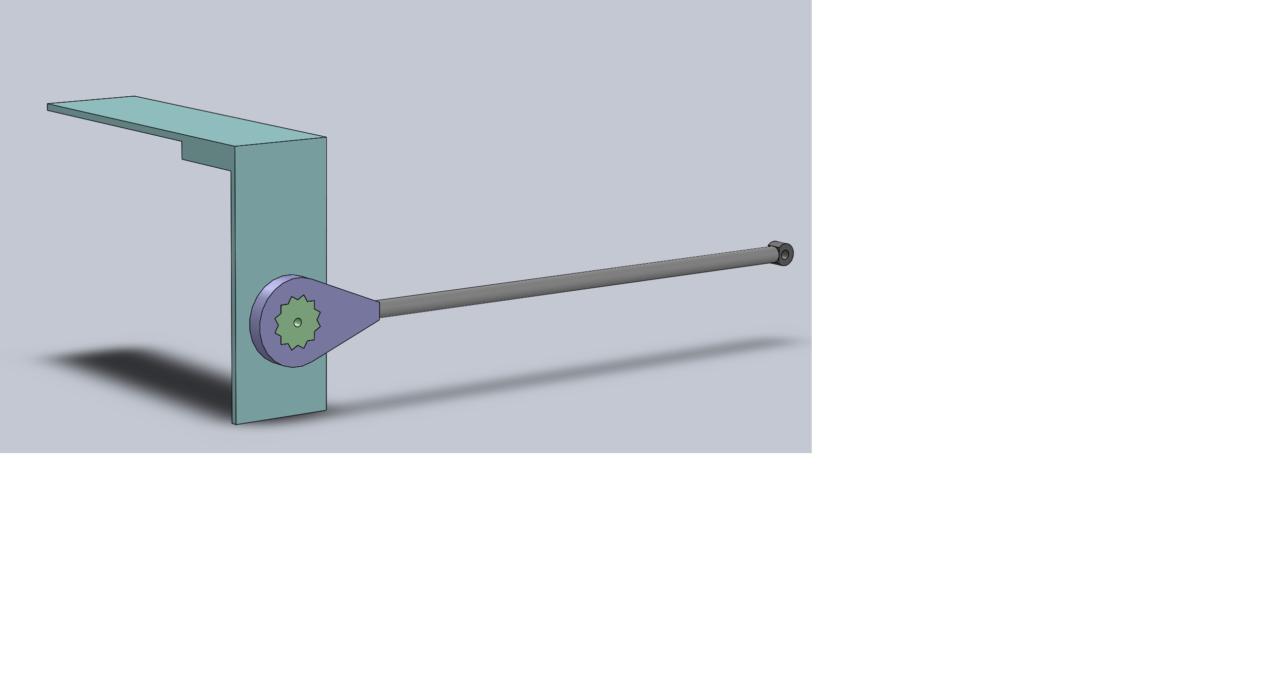

Есть чертеж 5-ти деталей. Нам необходим пробный тираж 100-200 штук каждой детали. Литье для нас очень накладно.
Может кто встречал аналогичные / очень похожие готовые детали?
Размеры в мм:

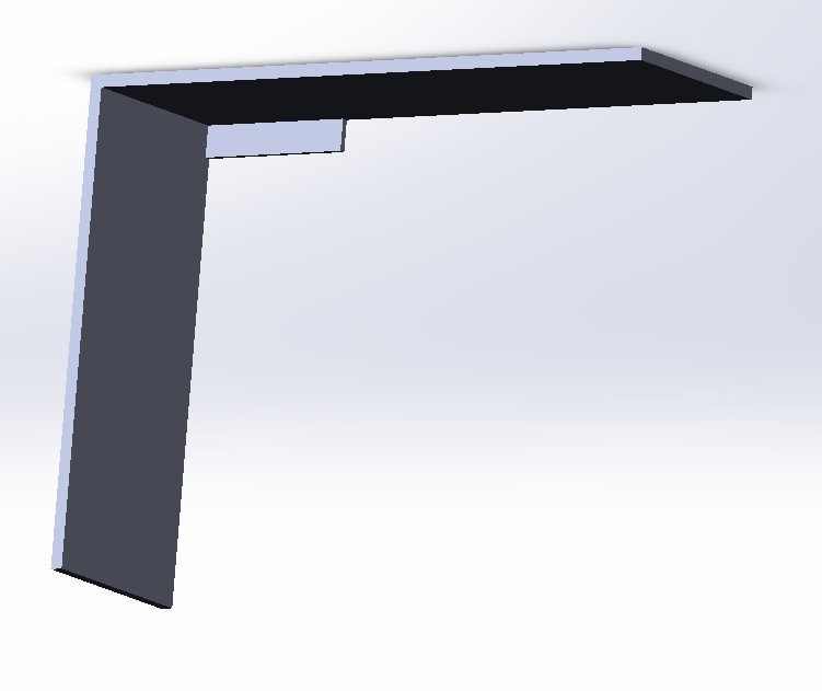

Деталь 1 200х200, ширина 60 мм, толщина 4 мм.
Деталь 2 симметрична детали 1, добавлять не стал, так как не поместился файл с общим видом

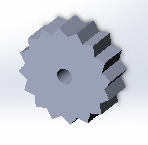

Деталь 3 диаметр 30 мм, ширина 10 мм

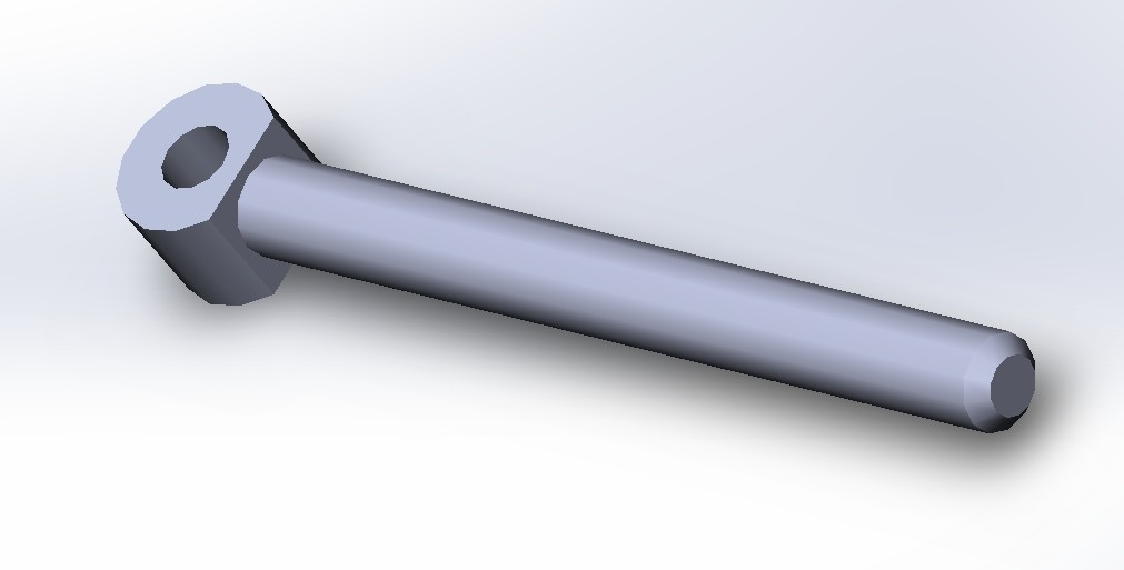

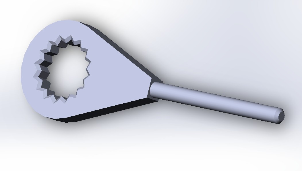

Деталь 4 и 5 соединяются между собой алюминиевой или пластиковой трубкой (тоже нужна) диаметром 10 мм с толщиной стенки 1 мм. Длина трубки 250 мм.
Максимальная вертикальная нагрузка вниз в точке деталь 5 на конструкцию деталь 4 - трубка - деталь 5 не больше 1 кг.

Похожие найти сложно будет. А они все должны быть пластиковые? Даже уголки? Звезду и накидной элемент можете попробовать вырезать из листа какого-нибудь пластика. Желательно того, который у вас в заложен в изделие. Уголок и рукоять - из металла, т. к. основной момент сопряжения все равно на зубцах.

для такого тиража и простых деталей осваивайте гибку из листа и мехобработку

закажите 3D прототип.
