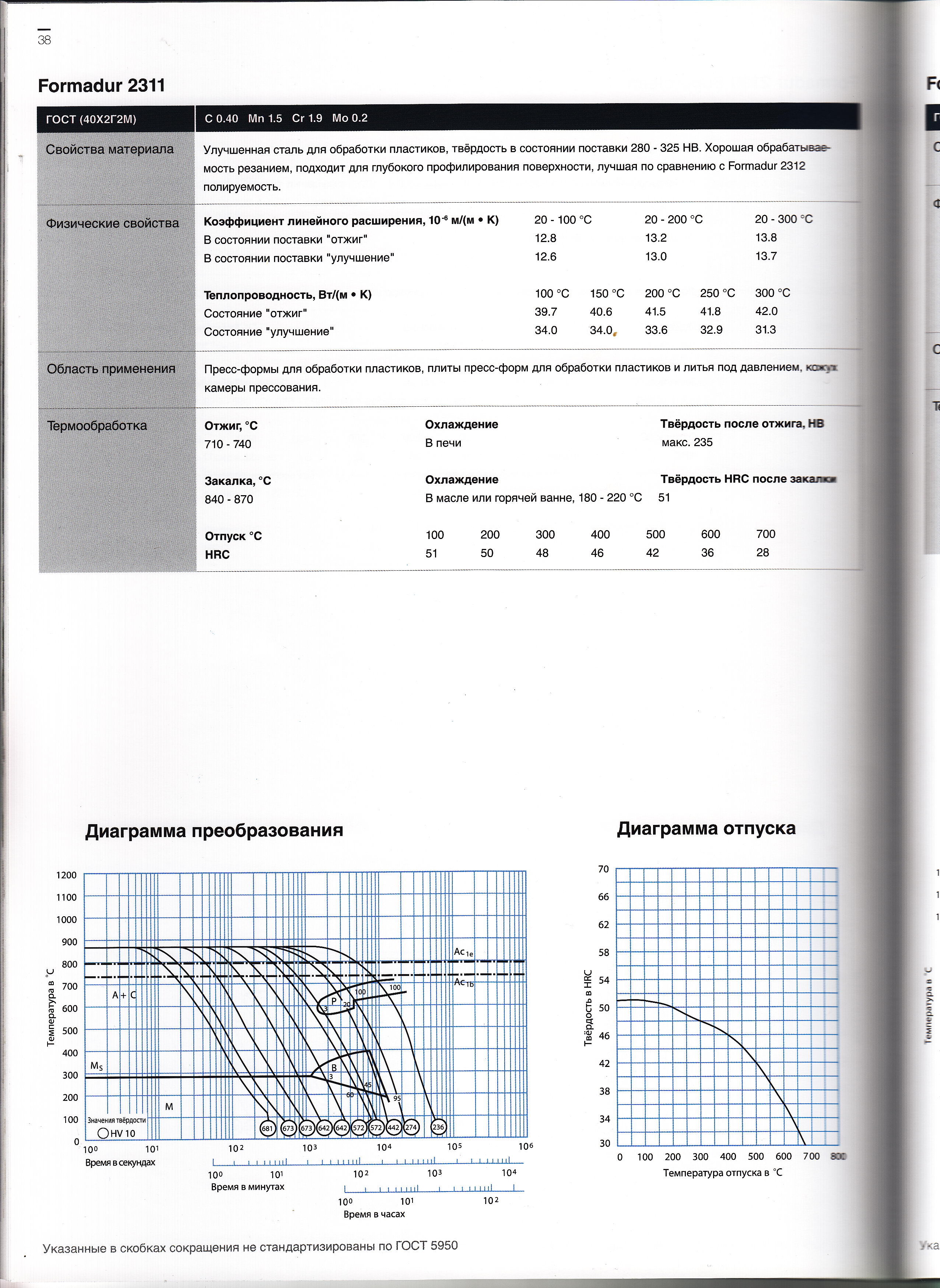

Fodesco писал(а):Да еще вариант 2311 2525-36-ML.2311.PRE - 7435 руб. Ее можно закалить до 50, но через отпуск ,т.к. она идет в состоянии поставки 30-33 HRC.
А на эту сталь подробные режимы термообработки не дадите?
Это тоже несколько "колхозный вариант", т.к. нужно делать полный отжиг, что добавляет еще один цикл термообработки и он тоже должен быть выполнен правильно.
Печи должны держать равномерно заданную температуру по всему объему печи (герметичность двери печи, футировки), лазерным пирометром желательно бы провести контроль температуры заготовки. Термичка только кажется простой операцией, на деле найти хорошего термиста - это целая проблема.
Мы посчитав себестоимость термообработки, риски с нею связанные, пришли к выводу, что 2714 (аналог 5ХНМ) с 39-43 HRC лучший вариант для формообразующей в этом диапазоне твердости. Но это для нас.
Денис. ЗАО Фодеско-МАК" Тверь.

#24 Сообщение Александр-Фодеско » 21 июн 2016, 11:36
Сталь 1.2738 уже термоулучшена в заготовке (листе) до 28...32 HRCэ, теоретически ее можно отпустить и закалить снова, судя по справочнику максимально она калится до HRCэ 51. Сталь хорошая, отличная полируемость, хорошая прокаливаемость для толстых заготовок, в отличие от той же 1.2311.
Если нужна твердость именно под HRCэ54 могу порекомендовать сталь 1.2083 (40Х13) как наиболее близкую по стоимости.
Или если устроит твердость около 40HRCэ - есть уже термоулучшенная сталь в листе - 1.2714 (аналог 5ХНМ), тоже с отличной полируемостью.
