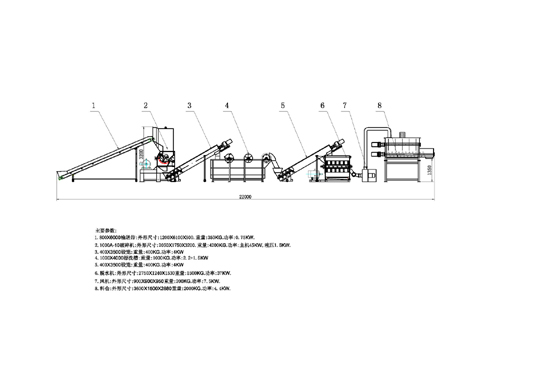

#2 Сообщение zhdanoff888 » 27 авг 2015, 09:57
Шредер, ванна флотации, высокоскоростная фрикционная мойка, гранулятор работающий на мокрой пушёнке.

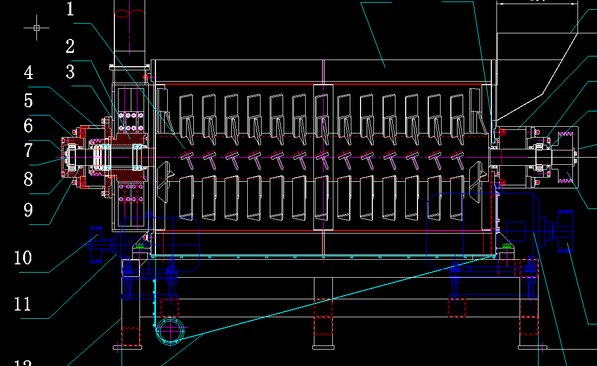

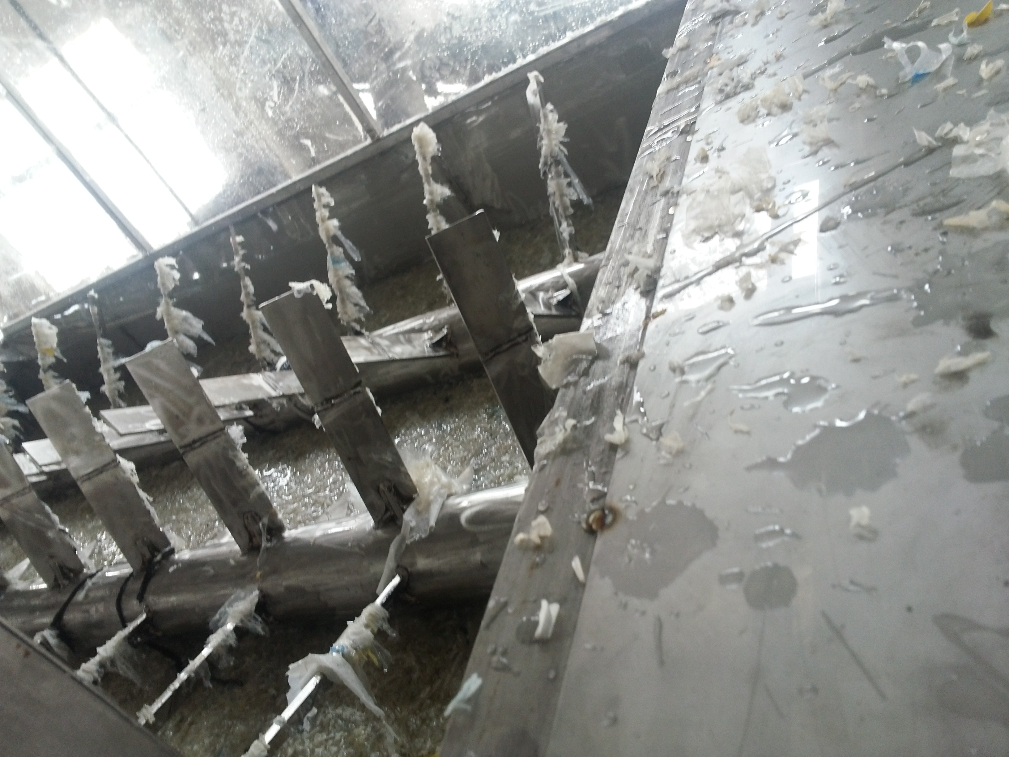

#5 Сообщение zhdanoff888 » 04 ноя 2015, 18:07
Отличный вариант для мойки дроблёной плёнки и биг бегов. Подача пушёнки по пневмотранспорту или транспортёру.

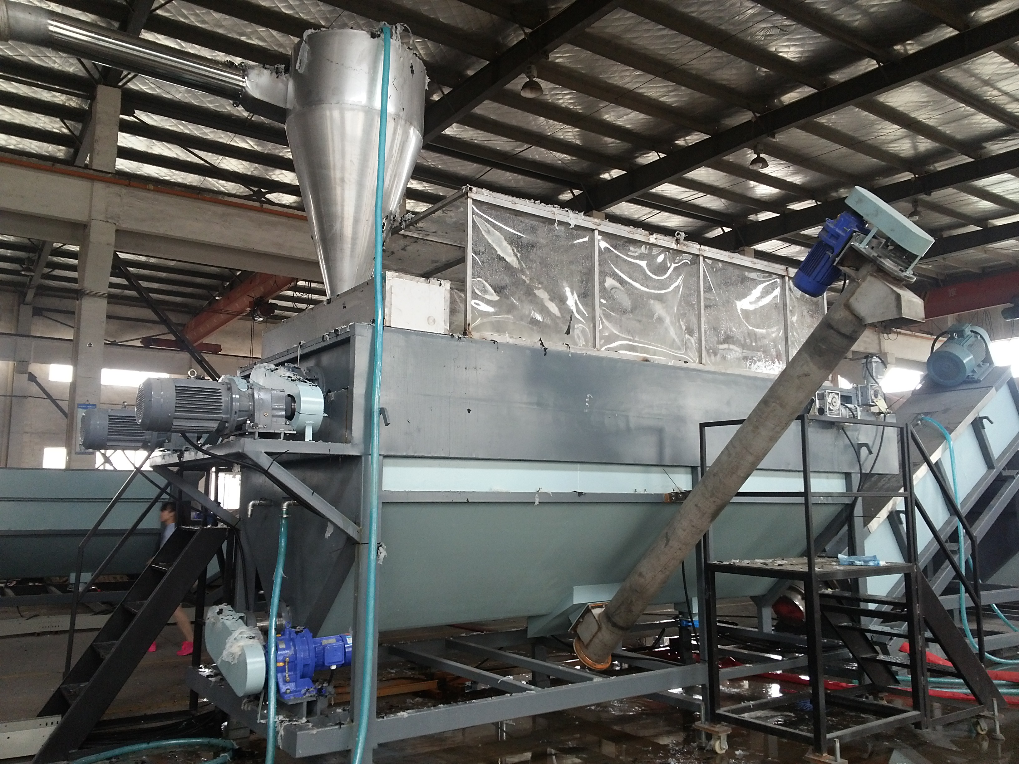

#6 Сообщение zhdanoff888 » 04 ноя 2015, 18:59
Эту мойку заказал испанский переработчик на китайском заводе ( под заказ для себя). Понравилась активная отмывка для сильнозагрязнённых материалов. Посмотрел в работе. У нас в России подобного не видел.

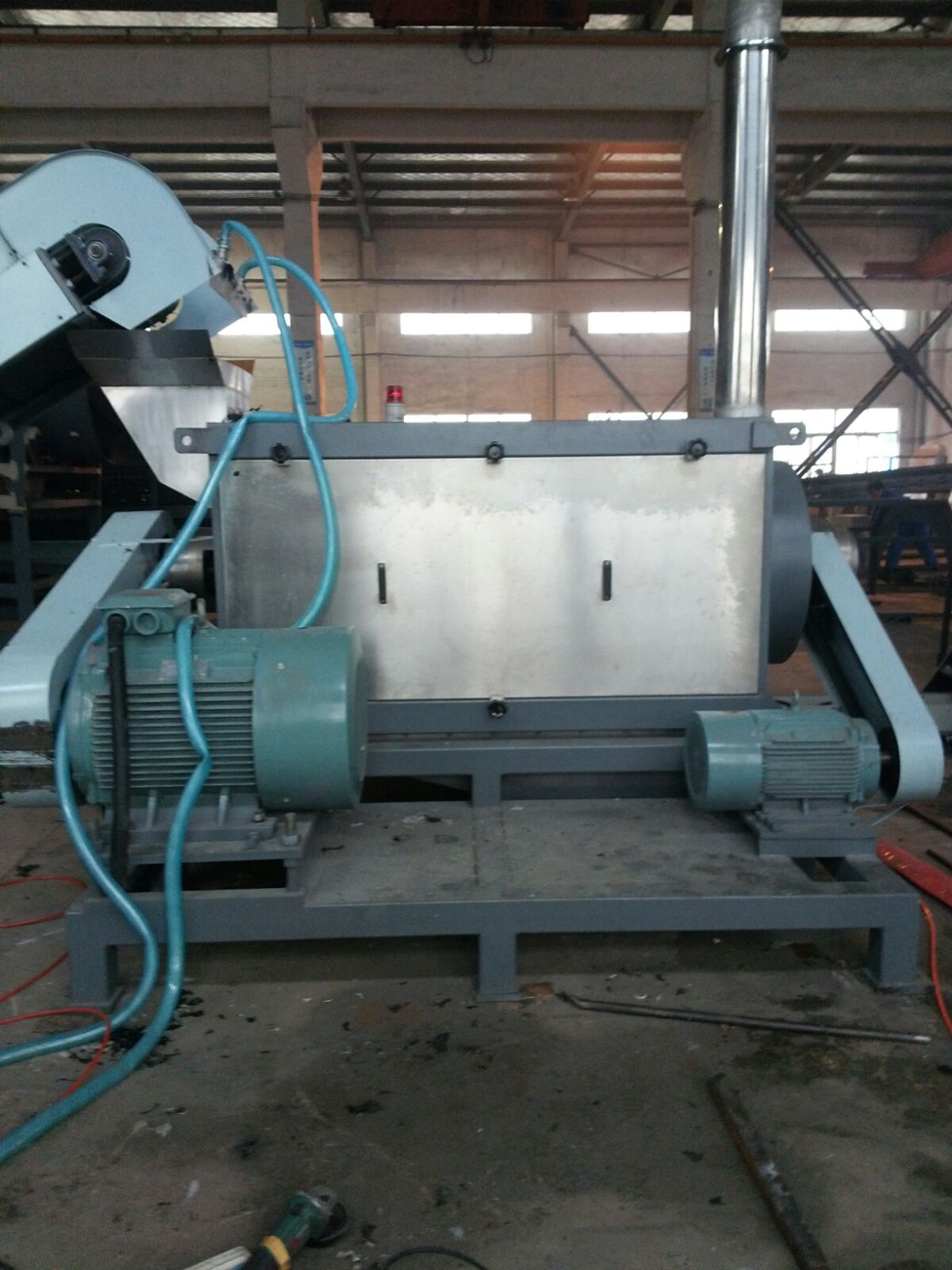

#7 Сообщение zhdanoff888 » 13 ноя 2015, 09:54
Агрегат для эффективного удаления песка из пушёнки.

Re: Посоветуйте с выбором мойки!

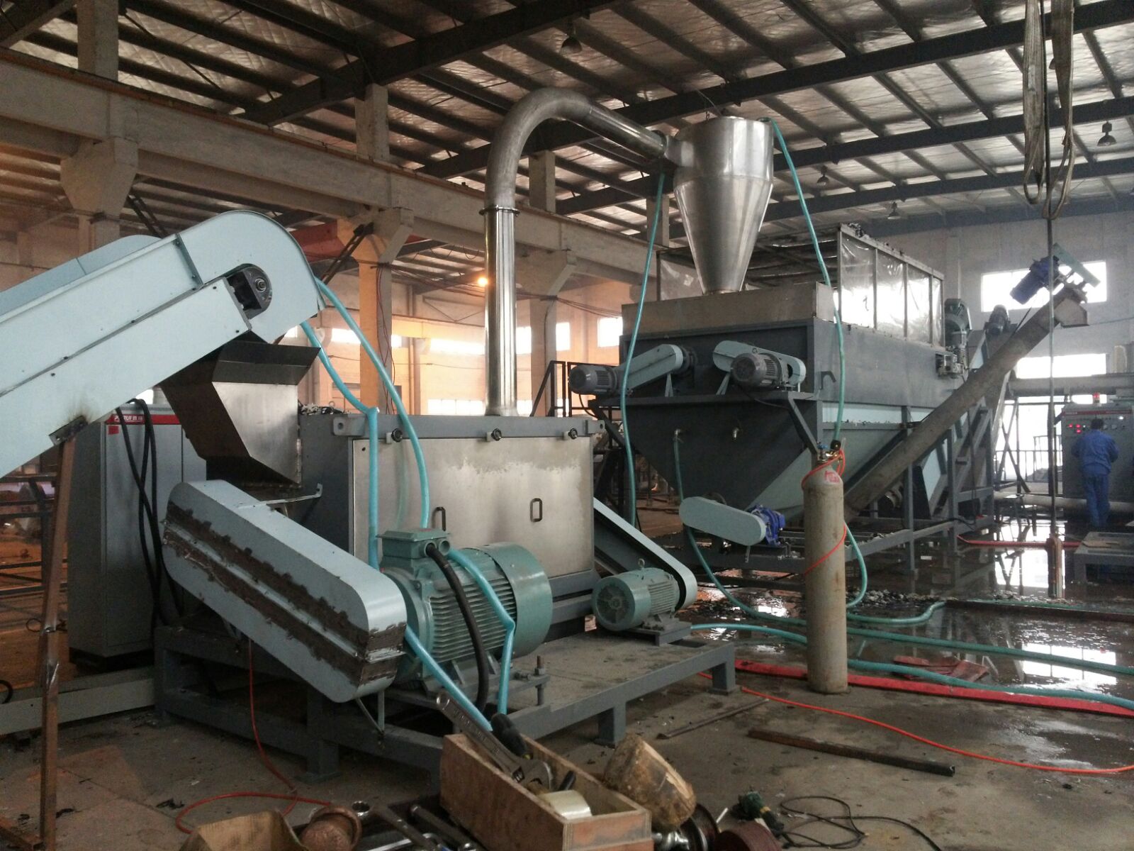

#8 Сообщение zhdanoff888 » 21 ноя 2015, 16:52
На фото два этих агрегата в комплексе.

#9 Сообщение zhdanoff888 » 24 ноя 2015, 10:48
Работа на видео в комплексе. В конце стоит пресс+агломератор видимо в одном корпусе. Для биг бегов нужна другая схема.

#10 Сообщение Fishplast » 25 ноя 2015, 14:42
Стандартная "плюхалка".... насмотрелся таких ..... :men:
Fishplast
Сообщения: 633
Город: Геленджик
Благодарил (а): 10 раз
Поблагодарили: 40 раз
#11 Сообщение Fishplast » 25 ноя 2015, 14:43
Немереное потребление воды, огромные площади для установки оборудования....

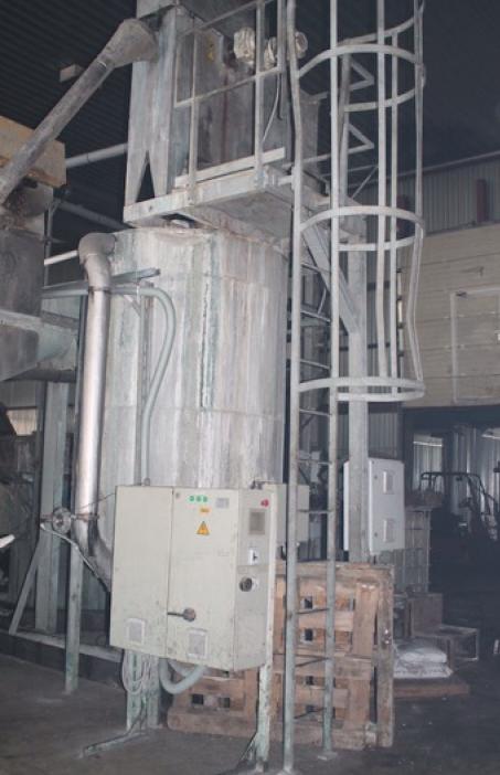

#24 Сообщение Lawego » 14 дек 2015, 22:59
Водоподготовка для отмывки битума Neue Herbold
химподготовка Neue Herbold
фильтр для воды Neue Herbold

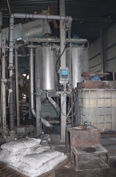

Отлично, можно теперь уточнить какой объем воды должен быть во флотации, какой объем воды нужно доливать что бы сохранить качество мойки У Китайцев на производстве еще видел горячую мойку размером с Икарус, хотел узнать на какой объем загрузки должна быть рассчитана такая мойка что бы выработка была 400 кг/час. и больше.
По системе за час прогоняется 30-50м3 воды, а сколько доливать это зависит от испарений тут у нас расчетов нет :-(
