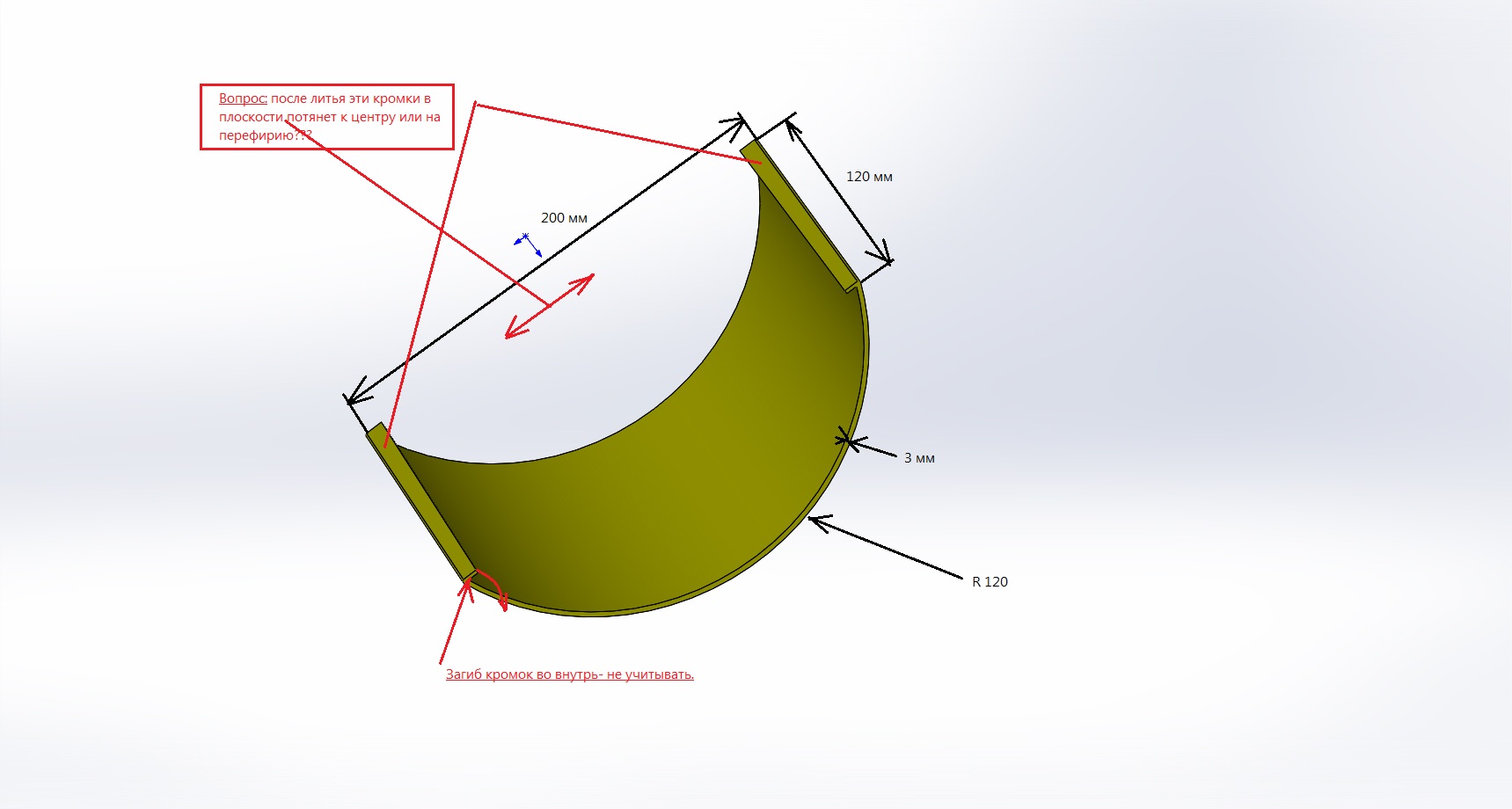

Друзья, дайте совет.
Деталь из ПММА, равностенная (см.вложенную картинку).
Куда потянет кромки после литья: к центру или на периферию?

#2 Сообщение cs-mb » 26 авг 2015, 16:55
car pusher писал(а): Деталь из ПММА, равностенная (см.вложенную картинку).
возможны утяжки на углах
встречный вопрос: а почему их обязательно должно "тянуть" и загибать?

#3 Сообщение Мулланур » 26 авг 2015, 17:15
Усадка начнет вытягивать эту кромку на периферию

#4 Сообщение максим68 » 26 авг 2015, 18:11
По логике напряжения при остывании будут направленны
по касателным от краев навстречу друг другу.Думаю будет распрямляться.

#5 Сообщение Алексей shm » 27 авг 2015, 11:34
Материал аморфный, на коробление будет оказывать влияние только неравномерность усадки, которая зависит от места расположения литника и соблюдения одинаковых условий охлаждения. Другими словами, дугу распрямит, если слои со стороны выпуклости будут остывать позже слоев со стороны вогнутости, и согнет еще больше в противном случае. Если материал с наполнителем, то может сказаться ориентация наполнителя, так как наполнитель изменяет усадку, а его ориентация (неравномерность размещения) повлияет на коробление. В идеальном случае - равномерное заполнение и равномерное охлаждение - коробления не должно быть.

#6 Сообщение car pusher » 31 авг 2015, 14:43
Алексей shm, большое спасибо за четкий ответ.
